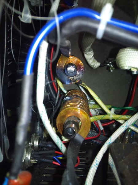

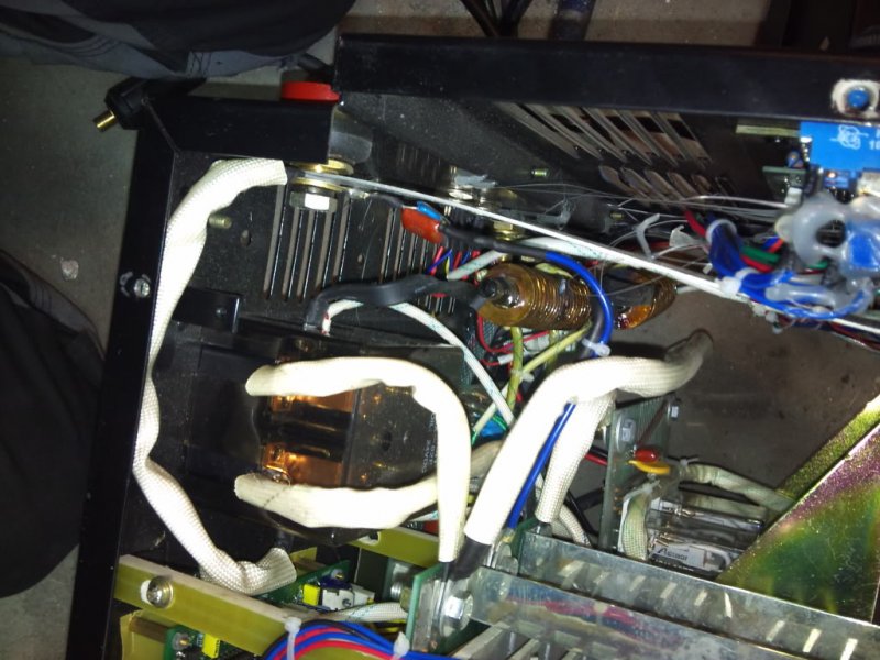

Noen som kan forklare meg hva disse har slags funksjon? Kort fortalt er apparatet brukt et par timer i garasjen siden jeg kjøpte det. Dog ikke et sekund av meg men av en som sveiser til daglig. Apparatet fungerte fint da det skjedde, men en annen kar i garasjen la plutselig merke til store blåe stikkflammer inni der!! Disse to kobberspiralene lå imot hverandre da jeg åpnet apparatet. Den ene går til klemmen der gassen kommer ut av apparatet, den andre mener jeg gikk til pluss. En annen ting er at han som sveiser stusset litt over at han måtte ganske høyt opp på antall ampere på dette apparatet kontra andre han hadde brukt. Noen flere som deler denne erfaringen? Kan nevne at det kun er brukt på TIG sålang.
Bilder sier mer enn tusen ord..
Auda.. kunne du tatt bilde litt lengre unna, slik at apparatet synes litt bedre?
skal sende det videre på mail. hadde ett lite uhell på mitt eget for en stund siden, men det var selvforskyldt kortsluttning :( heldigvis funker alt utenom plasma delen for min del.
mvh RA
Det skal jeg gjøre. Har ikke turt å teste apparatet noe mere etter at det ble skrudd av. Men det fungerte da det skjedde. Han som sveiste merket ingenting før apparatet ble skrudd av..
