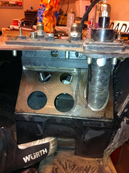

Catchtank med flaps i en supertouring bensintank (samme som B7 RS4 har for olje pick-up i bunnpanna)

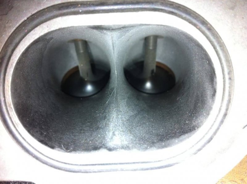

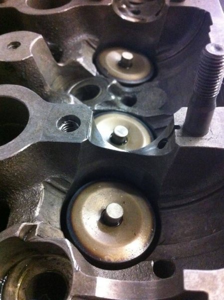

For å gjøre en vw/audi 16v topp til supertouring spec er det bare å gjøre som på bildene; ta ut litt materiale for å få inn kammene, sette inn ventiler med syltynne stammer og mikroskopiske låser, plane toppen mer på eksos siden for å vinklet eksosventilen (som bildet viser, er det hullene til topplokksboltene borret opp i vinkel) og porte en del i kanalene. I eksoskanalene er det 2mm gods opp til vannkanalen i taket på porten..

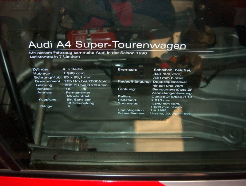

Når Audi tok ut over 300hk på en 2 liter sugemotor, var det noe de måtte forsake for å redusere friksjonen.

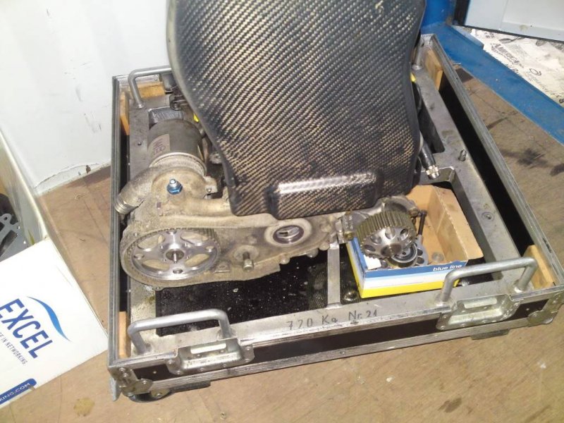

Kan noen hjelpe meg å telle stempelringer på disse A4 STW stemplene....?
2? :) Har lest litt om denne bilen på Club gti forumet i england..Helt vanvittig hvor mye arbeid som ble lagt ned i denne motoren.
Har du specsa på borring og slaglengde? Og hvor mange grader ble toppen tilta/frest av?
Og har du mulighet å ta bilder av bunndelen m/blokk? :tilber:

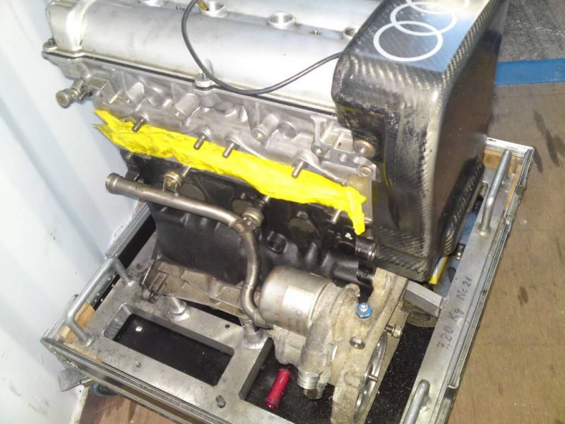

Borring er 85mm og slag er 88,1mm. Jeg trodde det var 12,5:1 i komp men 14:1 er vist riktig! Vet ikke vinkelen på toppen, men det kan vi vel måle en gang.
Her er bunndelen, lett demontert. Kan ta andre bilder senere
Er dette noe du har stående hjemme??!: eek :
14:1? : ja : Er det mye forandringer på denne motoren kontra de tidligere versjonene? Jeg ser du har den seneste typen toppdeksel.Ja det er bare å komme med spesifikasjoner og mål,disse motorene er gull verdt i sugemotor verden :)

14:1? : ja : Er det mye forandringer på denne motoren kontra de tidligere versjonene? Jeg ser du har den seneste typen toppdeksel.Ja det er bare å pøse på med spesifikasjoner og mål,disse motorene er gull verdt i sugemotor verden :)

Jeg vet ikke forskjellen på alle motor oppgraderingene, annet enn at step 9 er siste versjon med ca310hk. Step 9 har dette toppdekselet og eksosmanifolden har ca10cm rette rør ut fra toppen før de svinger.
