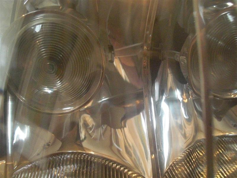

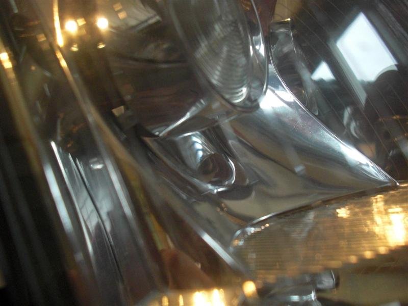

Jeg har da en 01 A6 Avant. Jeg har lyst til og få US look på den, derfor har jeg bestillt W5W pæreholder og kjøpt oransje W5W pærer. Jeg tenkte da og få montert de i blinklyset. Tenker det kan bli bra, da kødder jeg heller ikke med den orginale blinklyskretsen, og jeg kan enkelt velge om jeg vil kjøre med de egentlige parklysene eller US parklysene.
Men er det noen som har tips til hvordan jeg gå fram med borringen i reflektoren? Går det greit om man er griseforsiktig, eller sprekker den veldig lett?
Jeg legger ved noen bilder, jeg har kommet fra til det at i underkant av blinklyset er det greieste stedet.

Vil vel egentlig tro at det er best å borre fra reflektorsiden, så ikke borret kommet igjennom og river i stykker chromen i reflektoren..Men da må du jo av med glasset først da.
Bor siste biten motsatt vei, da blir det minimalt med skader. Og selvfølgelig litt forsiktig.

Jeg har prøvd begge veier. Først prøvde jeg fra reflektor siden. Teipet der jeg skulle borre så cromen ikke skulle sprekke opp og borret gjennom. Problemet er at cromen er så ømfientlig at den ble med når jeg tok av teipen igjen. Prøvde siden og borre fra baksiden og dette gikk greit hvis du er griseforsiktig som du sier. Begyn gjerne med ett lite borr og gå deg gradvis oppover. Klarte det fint bakfra på min hvertfall hvis du tar deg god tid, gradvis større borr, lite trykk på lykten og få omdreininger på borret.

Jeg borra hull på t4en min. Bare borra rett inn.
Om du borrer ifra undersiden vil jo ingen se om det har gått vekk litt av crommen, og selve blinklys-glasset er jo ruglete, så der ser du jo ikke noe.

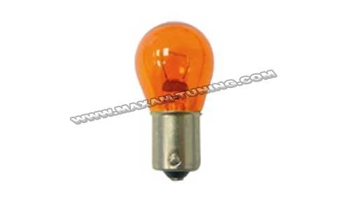

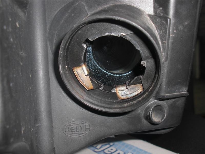

Blinklyspærene dine?
Ser de ca. slik ut?
Isåfall trenger du enten denne typen:
Disse heter BAY15D, og i oransje/gul
Hvis pærene dine derimot ikke har stikkene på linje, trenger du en pære som heter BAU15D
Hehe, pærene mine har ikke stikkene på linje, så trenger jeg BAU15D?

Nei, det er ikke å oppdrive silvervision som er topolte :( derfor jeg har tatt ut pærene og satt i silvervision på min igjen. likte ikke utseende når den var parkert.. :o
Okei, har jo de chrome pærene ifra dioder.no, det er vel mulig å jokke til pæreholderen på et vis? Tror jeg begynner med de ifa bergeim først for å se hvordan det blir:)
Så var det med at de er gul når de er slukket, finns BAU15D som diadem pærer??

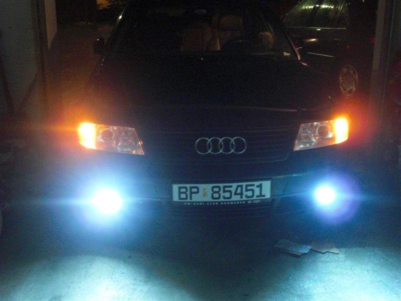

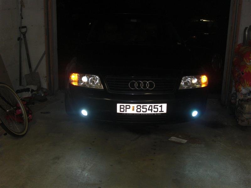

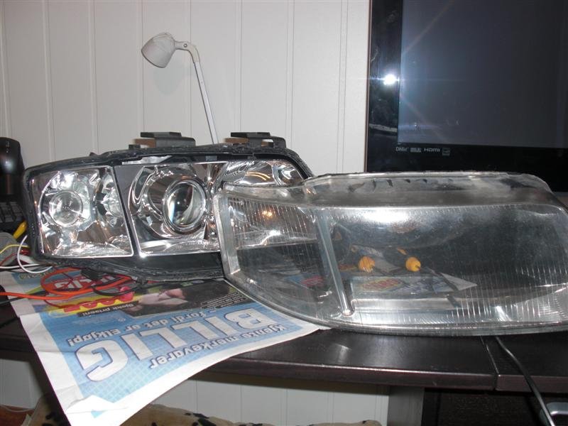

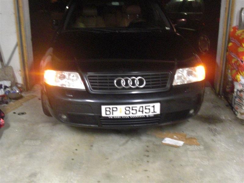

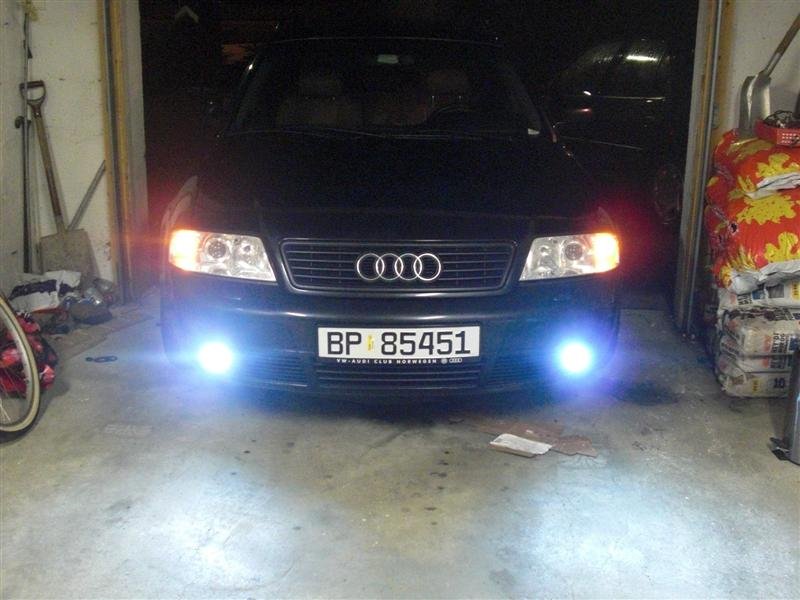

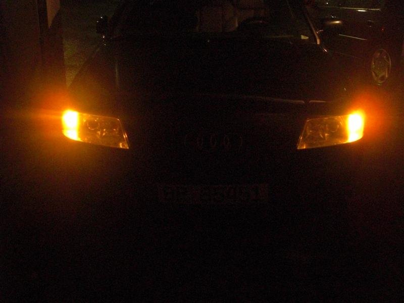

Her er ferdig resultat:) Ble veldig fornøyd selv i allefall. jeg brukte en to polt nlinklyspære og slipte vekk den ene tappen. Den passer godt nok nede i sokkelen:)

Ble nice dette Ole-Jørgen. Godt jobbet: ja :
Stakk du bare pæra nedi orginal sokkel?
Hvordan fikk du strøm til dei to forskjellige polene? Eller har du loddet deg på noen ledninger på pæra?
Har hatt planer om dette jeg også, så jeg trodde jeg måtte skaffe 2-polet pæreholder også jeg..?
Takk for det Kjell:)
Jeg loddet en ledning på 5Watts delen av pæra, borret et hull i bunnen av sokkelen, borret et hull så jeg fikk ledningen inn i lyktehuset, og tok den brune ledningen fra parklyskretsen og koblet sammen med den brune ifra blinklyskretsen. Så da den ledningen fra 5watts delen av pæren og koblet sammen med den røde ifra parklyskretsen:)
Blinkdelen i den nye pæren har jeg ikke gjort noe med, den traff det den skulle treffe i sokkelen:)
