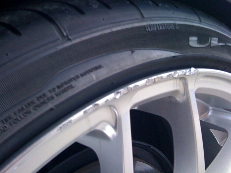

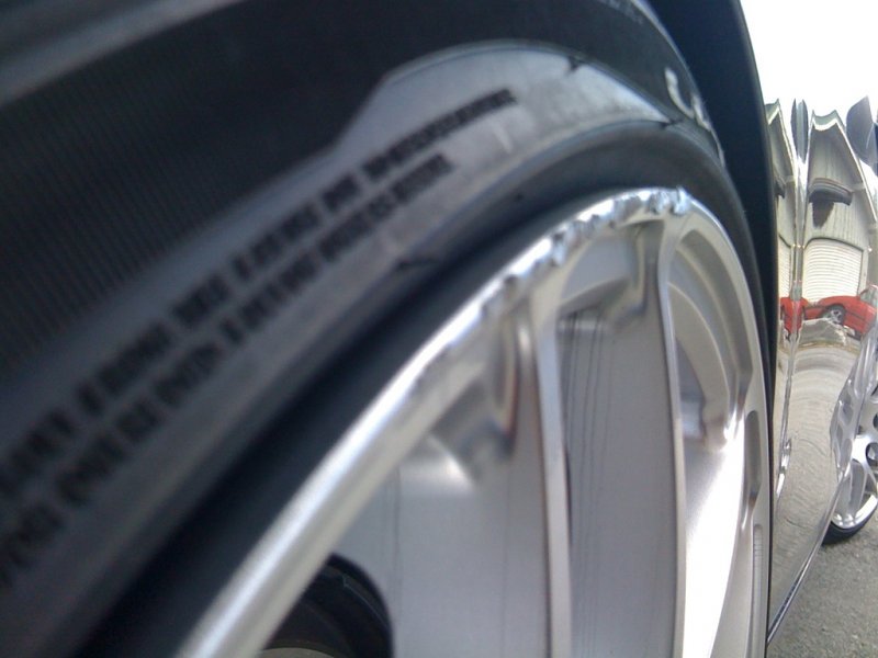

#16 Skrevet April 20, 2010 Det er en skikkelig alright pris det! Gjelder det også 19"? Jeg har litt småsår på ene felgen jeg må gøre noe med får felgene blir glasblåst...kan jeg bruke kjemisk metall til å utbedre da? Vil det blive sittende under blåsing? 0 Del dette innlegget Lenke til innlegg Del på andre sider Flere delingsalternativer...
#17 Skrevet April 27, 2010 Det er en skikkelig alright pris det! Gjelder det også 19"? Jeg har litt småsår på ene felgen jeg må gøre noe med får felgene blir glasblåst...kan jeg bruke kjemisk metall til å utbedre da? Vil det blive sittende under blåsing? Det gjelder så å si alle str tror jeg. Ihvertfall 19", for det er det jeg har levert Jeg tror ikke jeg hadde reparert felgen med kjemisk metall før jeg hadde glassblås. Da hadde jeg heller levert de på sveising. Men er det så store sår at det ikke går ann å slipe ned da?? uten at den syntes for mye. Har du ikke no bilder da?? 0 Del dette innlegget Lenke til innlegg Del på andre sider Flere delingsalternativer...
#18 Skrevet April 27, 2010 Han glassblåser ikke, men har veeeeldig fin sand.. Men uansett tror jeg ikke det er heldig med "sparkel" før det skal blåses.. 0 Del dette innlegget Lenke til innlegg Del på andre sider Flere delingsalternativer...
#19 Skrevet April 27, 2010 Det gjelder så å si alle str tror jeg. Ihvertfall 19", for det er det jeg har levert Jeg tror ikke jeg hadde reparert felgen med kjemisk metall før jeg hadde glassblås. Da hadde jeg heller levert de på sveising. Men er det så store sår at det ikke går ann å slipe ned da?? uten at den syntes for mye. Har du ikke no bilder da?? Er ikke sikker på om sårene er for dype, men jeg tror det i allfall?! Har ikke bilder men jeg kan ta noen i morgen. Front felgen går sikkert an å slipe på, blåse og la pulverlakken gjøre resten. Han glassblåser ikke, men har veeeeldig fin sand.. Men uansett tror jeg ikke det er heldig med "sparkel" før det skal blåses.. Stemmer...nei sparkel utgår nok da. Hadde vært kjekt med sparkel eller kjemisk metall for da kunne jeg ordne det selv billigt... 0 Del dette innlegget Lenke til innlegg Del på andre sider Flere delingsalternativer...
#20 Skrevet Mai 4, 2010 Er ganske dypt det såret der... 0 Del dette innlegget Lenke til innlegg Del på andre sider Flere delingsalternativer...
#21 Skrevet Mai 7, 2010 de hadde jeg sendt på sveis tror jeg. mine var også litt kantkjørt, men ikke så mye. De pussa han lakkereren ned. Men blei ikke bra. Så jeg sender mine på sveis til vinteren igjen. 0 Del dette innlegget Lenke til innlegg Del på andre sider Flere delingsalternativer...
