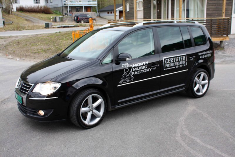

#17 Skrevet Juni 7, 2010 Hei, jeg kjører orginale Audi RS6 felger(nye typen) på min Touran, innpress et47 på disse felgene i 8,5x18". Fyller ut skjermene fint. Funker helt fett: rock : 0 Del dette innlegget Lenke til innlegg Del på andre sider Flere delingsalternativer...
#18 Skrevet Juni 8, 2010 Hei,jeg kjører orginale Audi RS6 felger(nye typen) på min Touran, innpress et47 på disse felgene i 8,5x18". Fyller ut skjermene fint. Funker helt fett: rock : Funker sikkert kjempefint! Men originale RS6 felger er det nok ikke. Ei heller den nye typen.... 0 Del dette innlegget Lenke til innlegg Del på andre sider Flere delingsalternativer...
