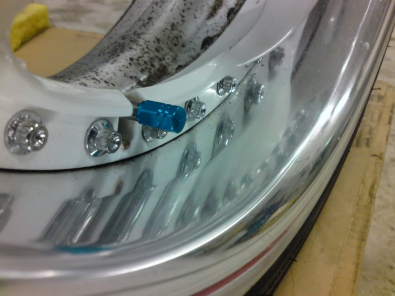

Driver å spekulerer om dagen i å pusse opp Work felgene jeg har liggende og sette de på golfen, men etter å ha sett litt på bilder har jeg begynt å tro at de er montert feil sist de ble splittet?? : klø :
Nå er de i denne rekkefølgen: Innerring - Ytterring - Senter...
Men når jeg ser på før / etter bilder tror jeg de skal vere Innerring-Senter-Ytterring.. Eller??
Før de ble splittet: (ganske nye og pene der)
Og nå:
Så et par spm til:
- MÅ jeg bytte skruene vist jeg løyser de?
- Hvilket moment ca bør jeg skru fast med?
- Og hva er bra og lime med?
Takker for svar! :)
Frank
Kanskje senteret har blitt satt utenfor ytterringen for å få et høyere innpress?
Nei, du må ikke bytte boltene.
Dra til med 20-25nm.
Sika/Tec 7 duger fint.
så best ut før ;) såg litt rart ut med den hvite kanten ute
