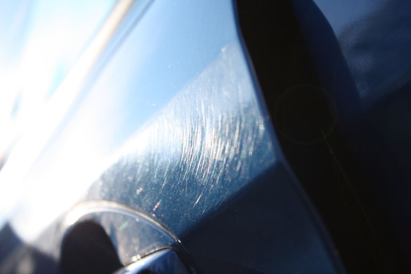

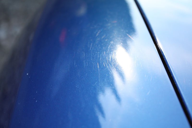

Her er et par bilder av det jeg vil ha fjernet.
Det ene er ed dørhåndtaket, mens det andre er tatt på framskjermen. Mesteparten av bilen er som det av framskjermen.
Synes ikke det er så veldig dype swirls der, så tror noe mildt fungerer der.
Kom gjerne med flere forslag. :)
Det ene er ved dørhåndtaket, mens det andre er tatt på framskjermen. Mesteparten av bilen er som det av framskjermen.
Typiske vaskeriper/swirls dette og de forsvinner nok med en litt finere polish ettersom dette trolig er en litt mykere lakk. Dog blir dette bare antagelser fra meg, du må nesten prøve. :)
