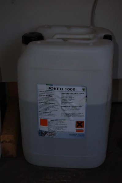

-Joker 1000 avfetting

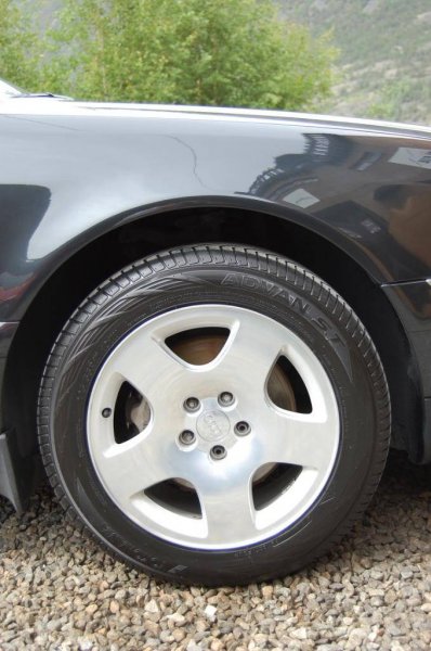

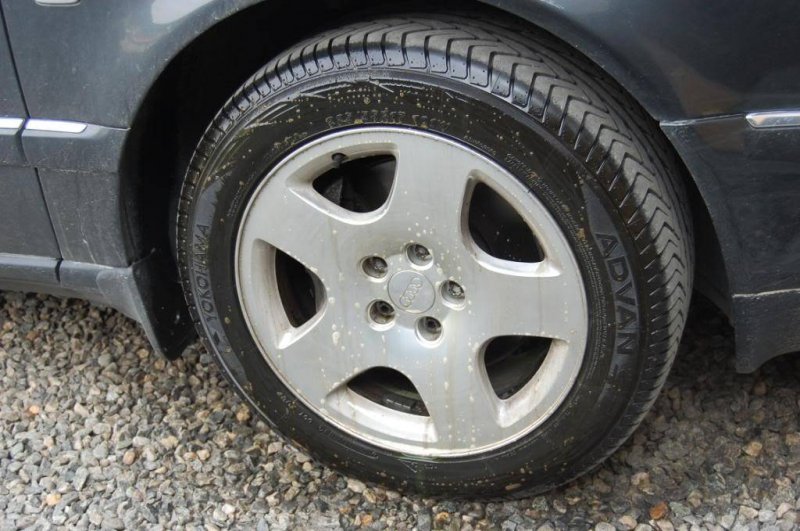

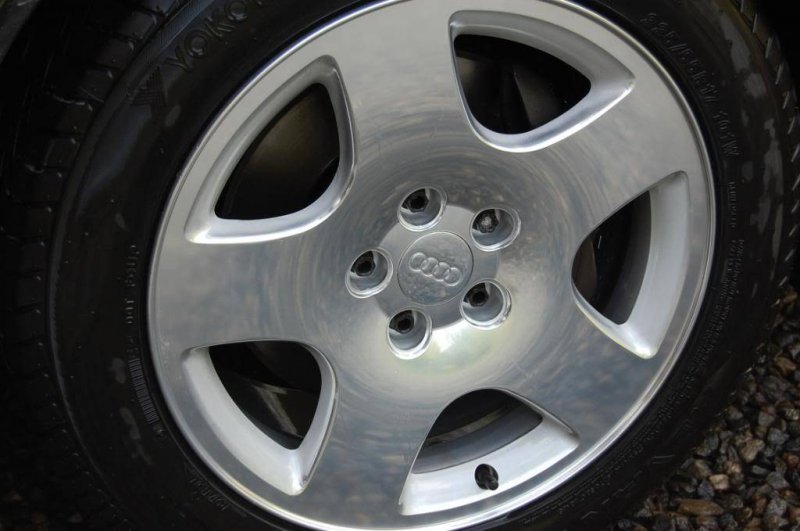

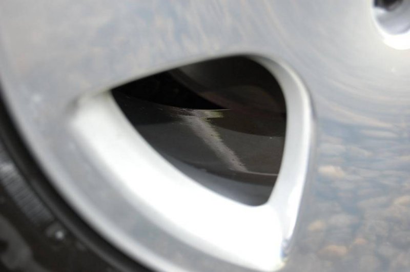

Felgrens virker

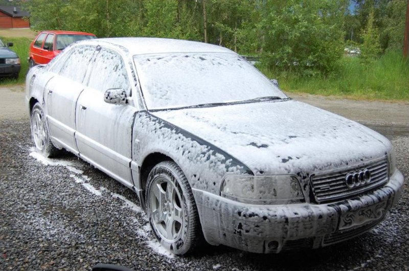

Så skummer vi litt

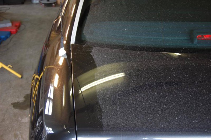

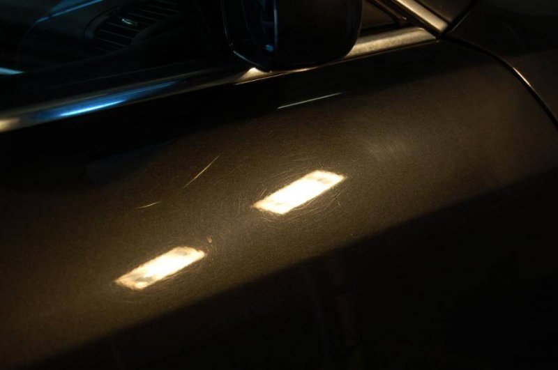

Så inspiserer vi
Mer inspisering:

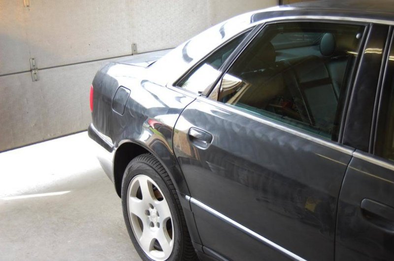

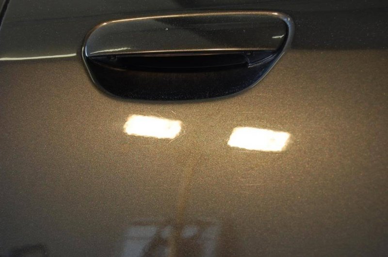

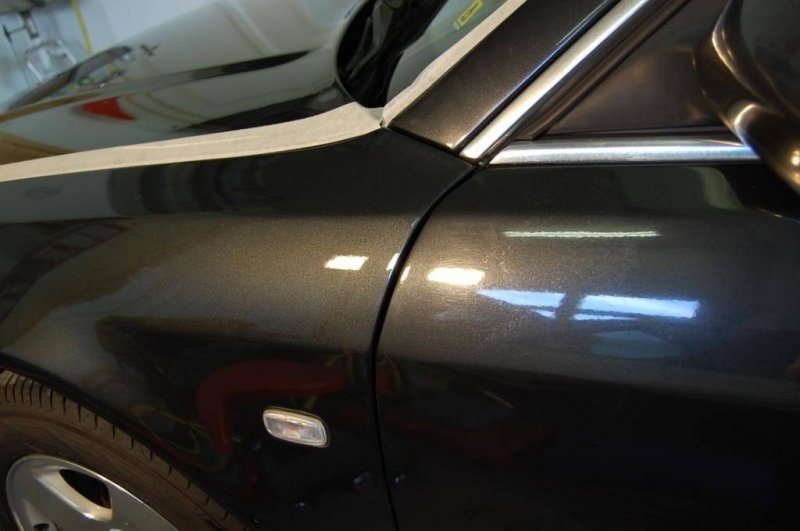

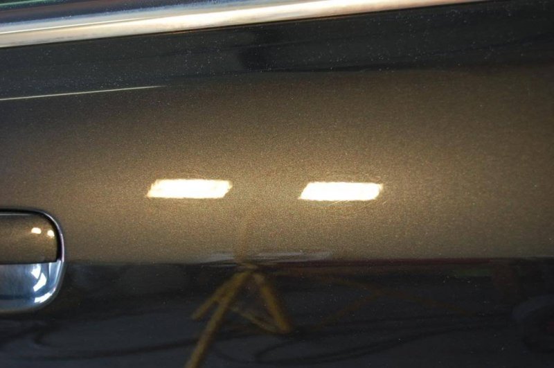

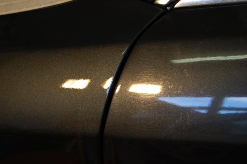

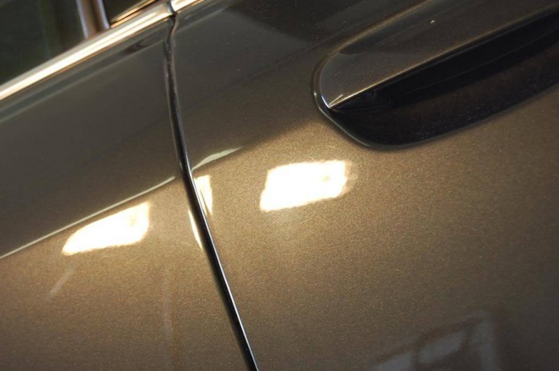

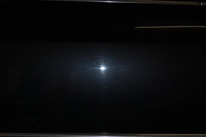

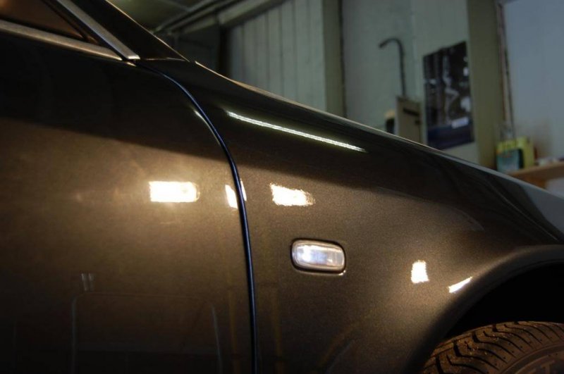

Framskjerm/dør. Ser fargeforskjell

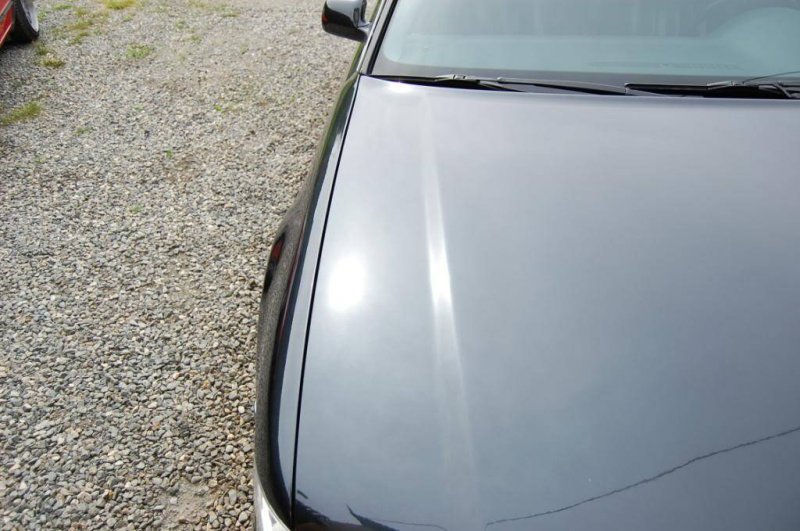

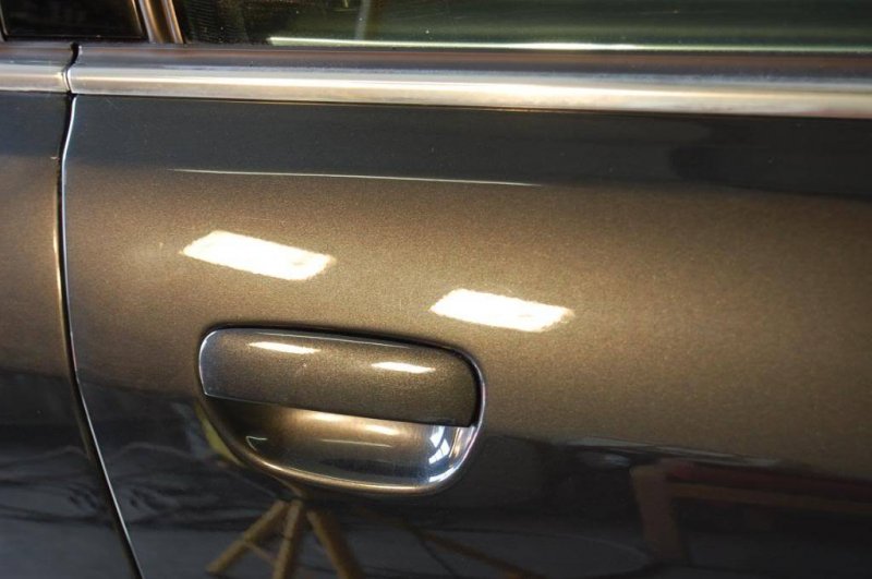

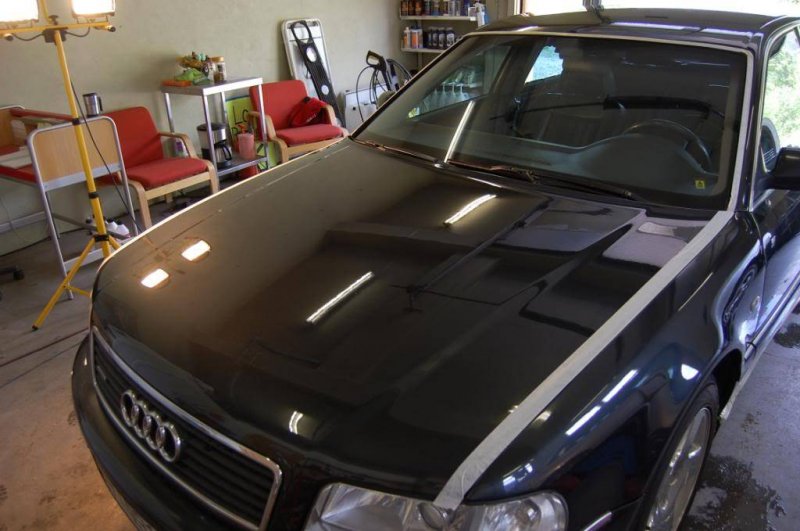

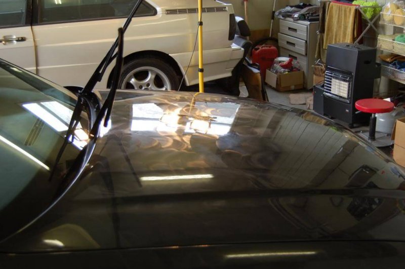

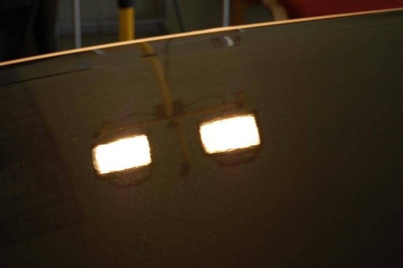

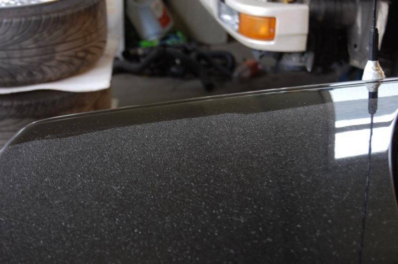

Panser, etter en kjapp runde S40
Trenger ikke lage spor heller

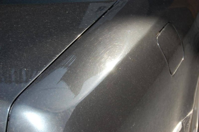

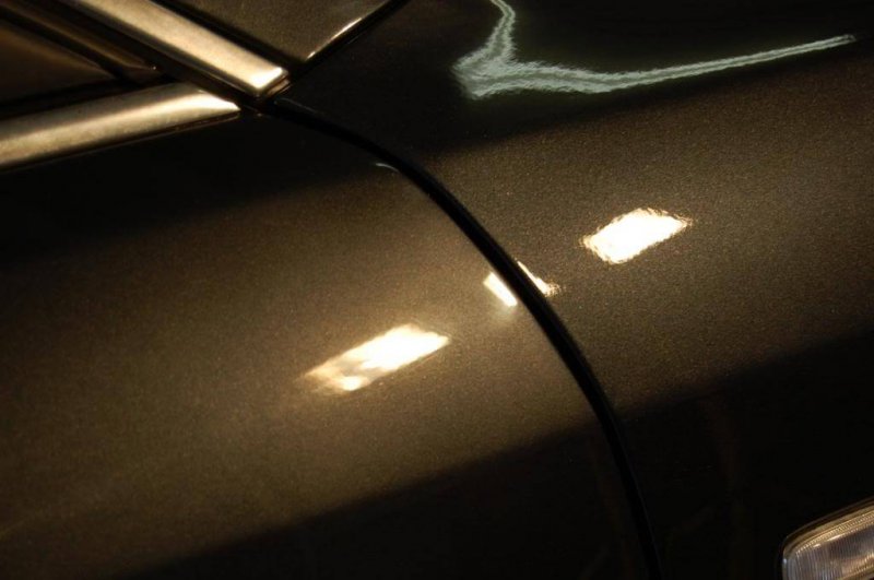

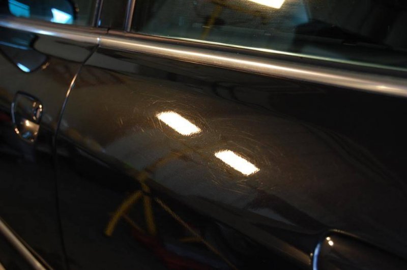

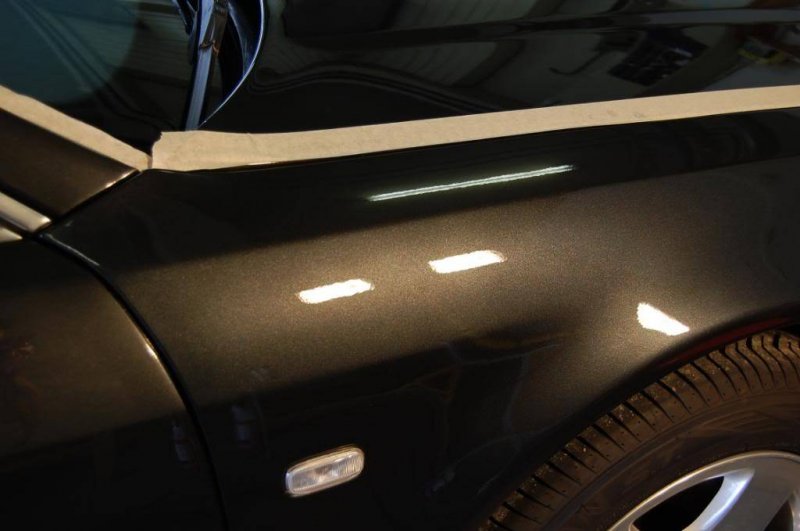

Skjermer, etter en lett runde S17+

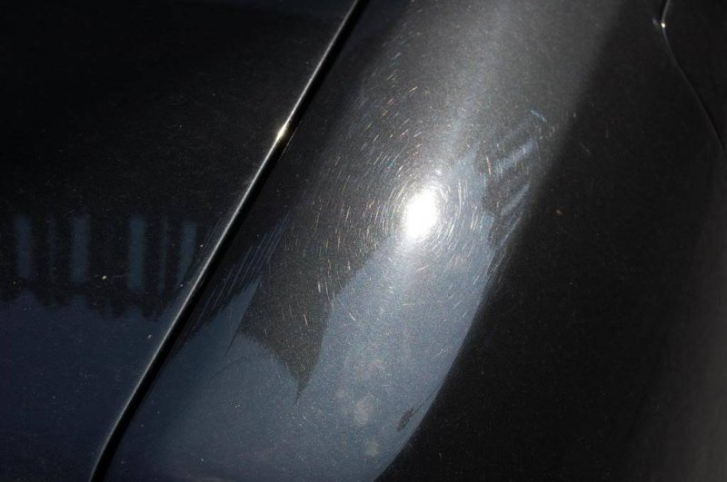

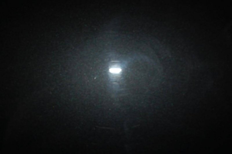

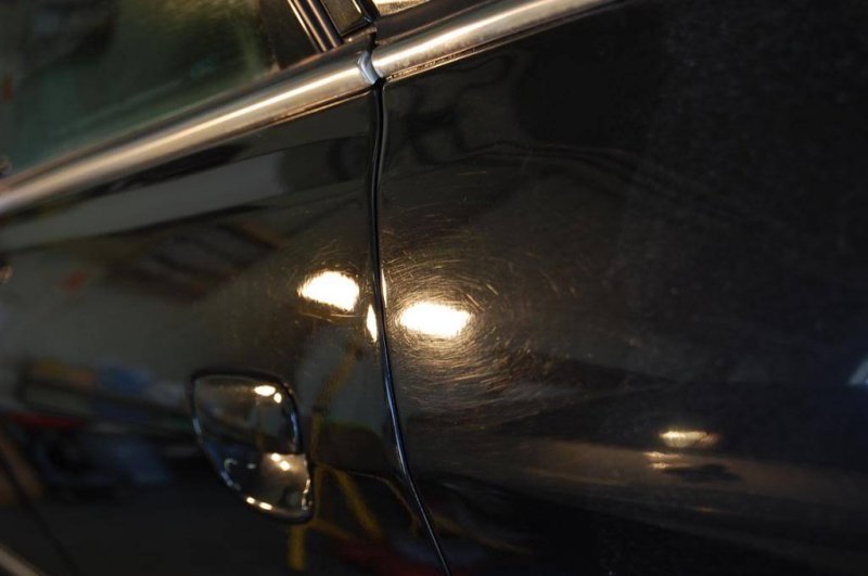

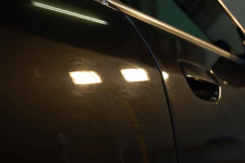

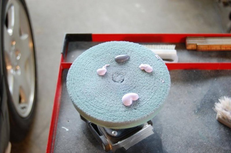

Så har vi begynt på rubbing med ull og Menzerna Power Gloss. Neida, det støver ikke i det hele tatt...
Som man kan se, er det fortsatt igjen en del riper, selv etter flere pass med PG og ull...

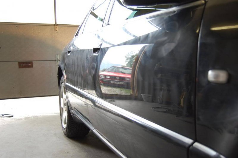

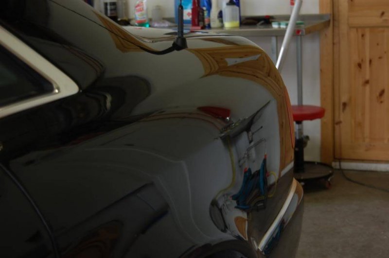

Her har vi kombinasjonen jeg selv synes funker bra: primært Scholl S17+, med en liten dært S40 i tillegg. Dette synes jeg forbedrer kjøretid, som igjen sikrer god nedbrytning av produktet

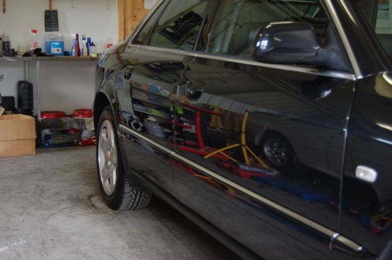

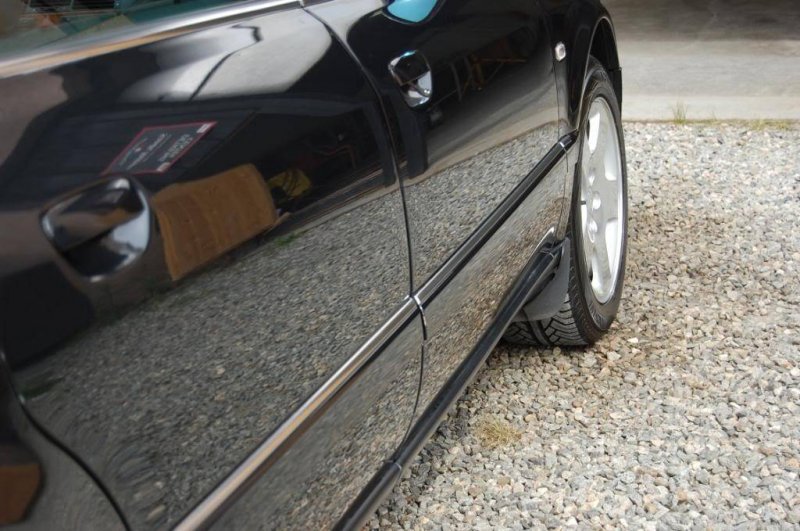

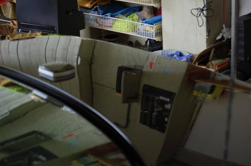

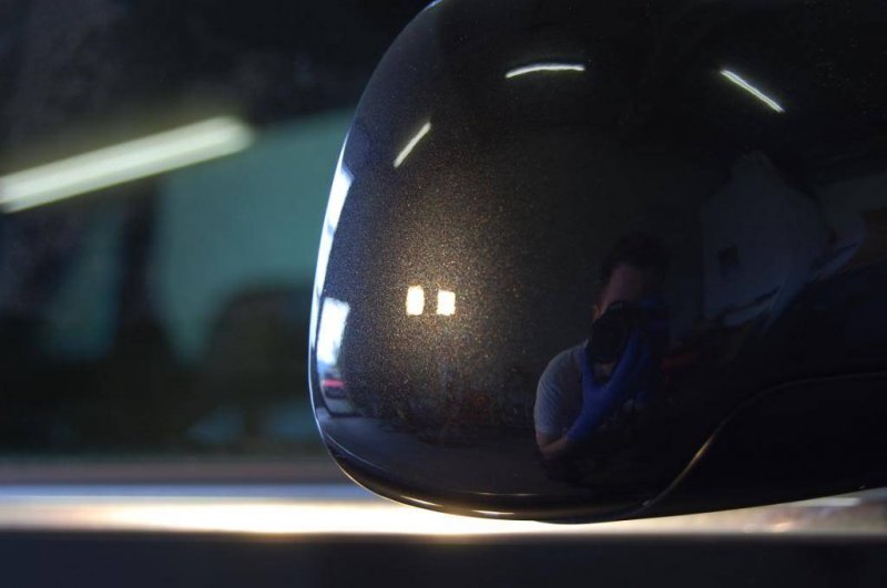

Speilet ble da i det minste bra...

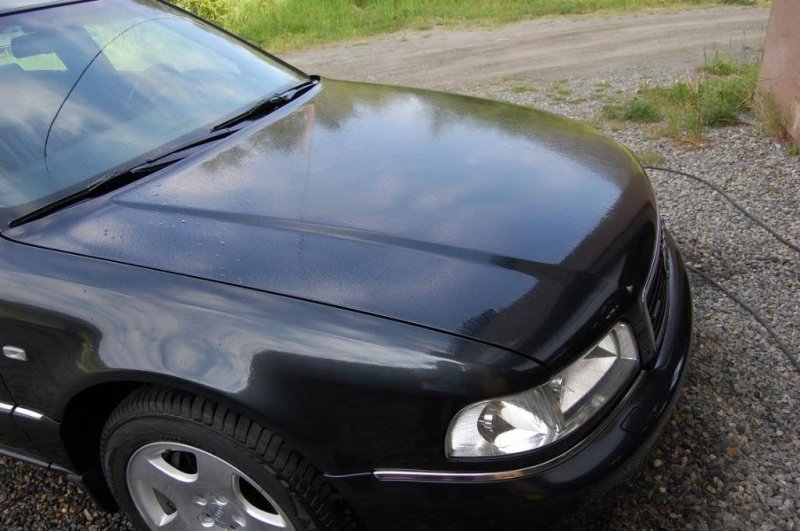

Deretter en liten håndspåleggelse av CG Jetseal

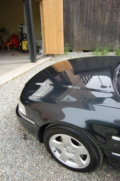

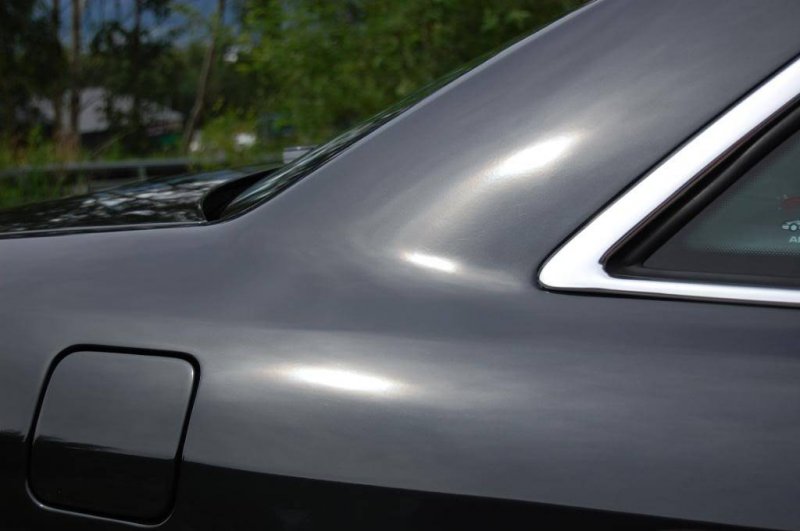

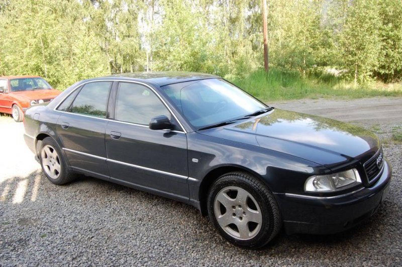

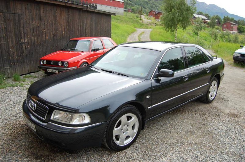

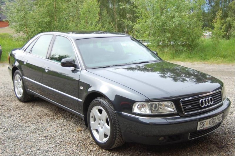

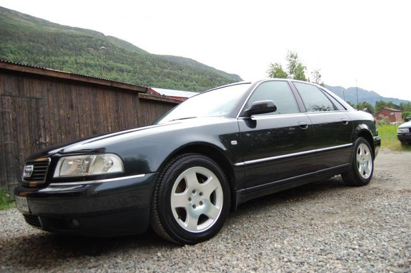

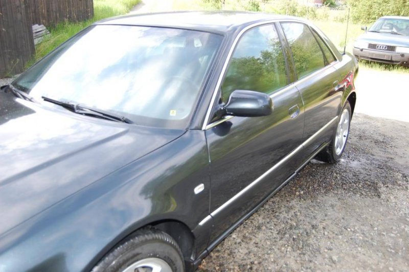

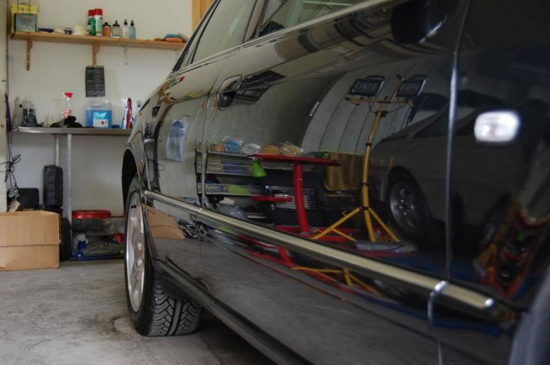

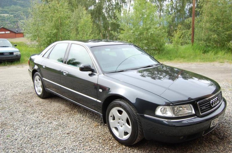

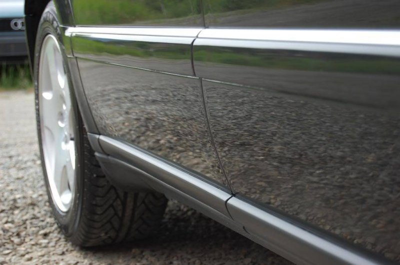

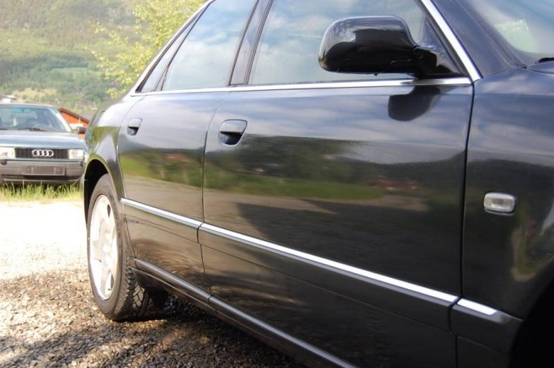

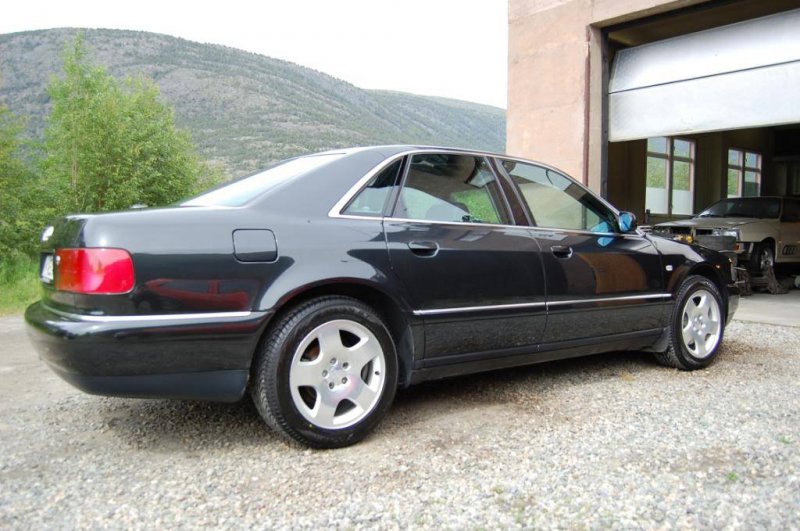

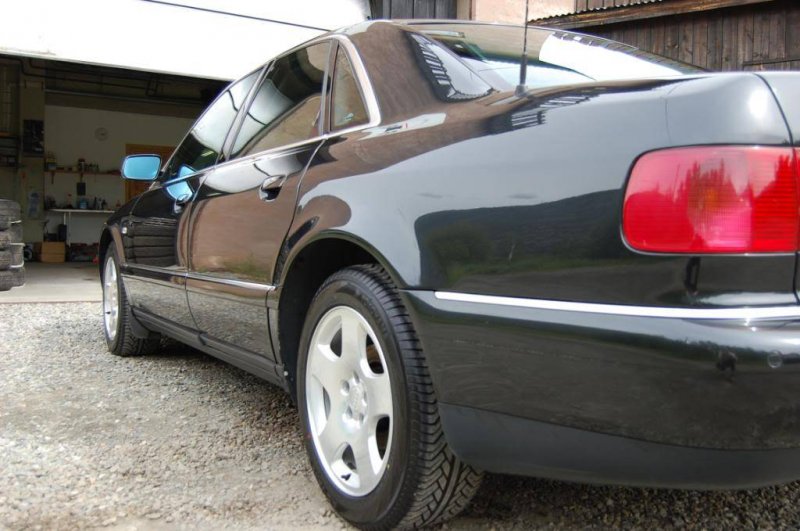

Dessverre ville ikke sola titte helt frem da jeg var ferdig, så det ble som det ble med solbilder...
Jaja, da får man heller satse på refleksjonsbilder, da...
Strøøøøkent som alltid brage :D
Nå må du høre etter da, Kim: det ble ikke strøkent :P Bare nesten.
Men fikk melding nå nettopp om at eieren var "overveldet over hvor blank den ble" : smil :
