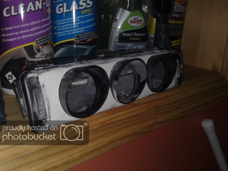

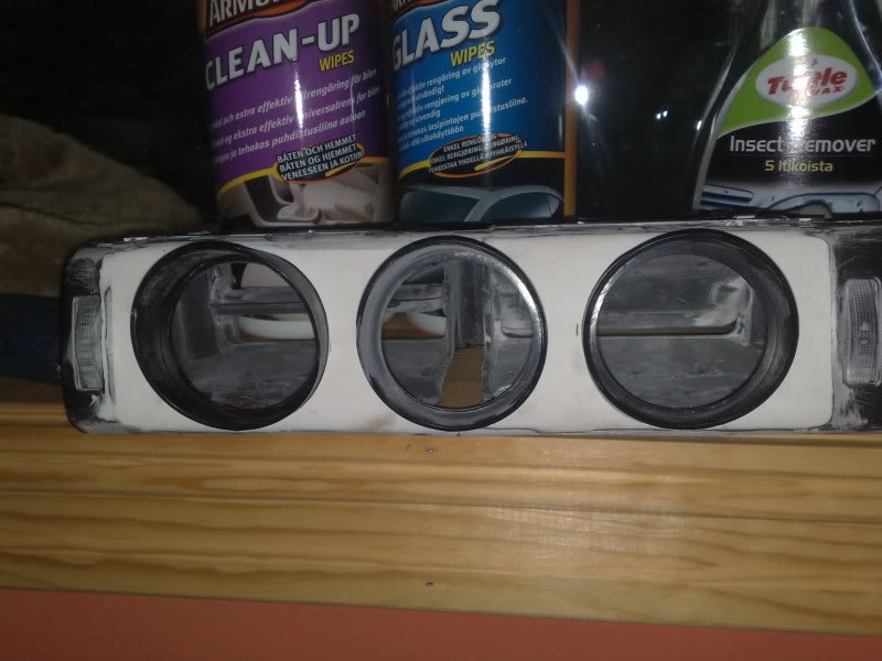

SÅÅÅÅ må vel kjøpe meg en Xtra en å skjære vekk alt overflødig å legge dit glassfiber/sparkel å lakkere dem Piano sort.. ( er planen ja) :D
Da har jeg fått tatt saken i mine egne hender å lager det sjøl... vart DRIT rått.. mangler bare lakk.. ska legge ut alle bilder fra jeg starta til finish i bil. :D 2 stk røde digitale innovate A/F målere å 1 stk Glowshift rød digital...

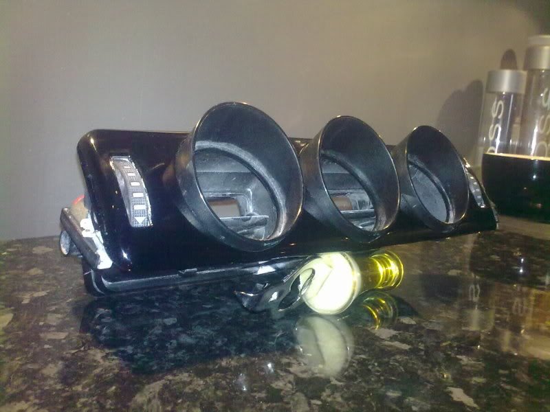

Da har jeg kommet meg hjem.. Å her er det jeg holder på med..
Mangler lakk, men det blir til uken, legges også ut bilder ferdig montert i bil..
Gi gjerne kommentarer. Kan jo være behjelpelig med å lage slike, har jo en til overs fra min bil såååååå :D

En liten oppdatering, har tenkt ut dette med å lakkere den i piano-sort,
Har kjøpt meg 3M Di-Noc carbon film som jeg skal legge på selve "huset" så blir de måler "capsene" sorte som de er..
Regner med at filmen kommer denne uken, så da skal jeg legge denne filmen, lime fast "capsene" og kansje få montert den i bilen... Kansje til helgen men ser for meg at dette kommer til å ta tid da det skal monteres 2X AFR målere og 1 turbotrykks måler.. :)

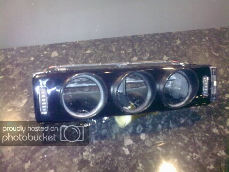

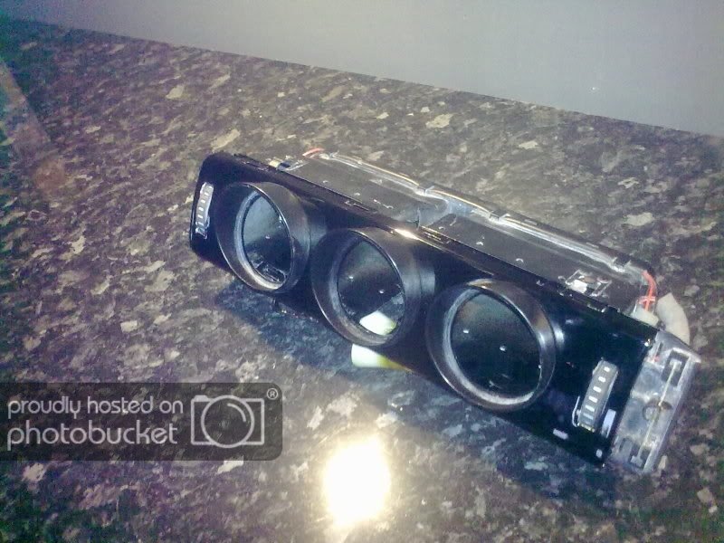

Da har jeg fått tilbake "huset" fra lakkering, å må si meg mere førnøyd med dette en Carbon look..
Det ble så bra at jeg ribba audien totalt for div lister å sente de og på lakkering :D
En liten smakebit
Da er målerne satt inn :D (bildet av hele interiøret kommer i morgen, da i SLUKKET tilstand, hvorfor? les videre :D)
