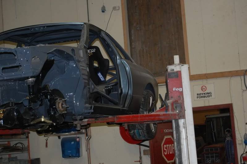

#13 Skrevet August 19, 2010 Klarlakk med mattningsmiddel vil fortsatt være mere blank enn sort matt uten. Dette er nettopp en av grundene som gjør at matt sort tåler lite. At du IKKE har klarlakk over. du kan prøve lakkere en bil med bare base så skal du se åssen det går når du vasker den. du må ha klarlakk på lakk som brukes i dag fordi den er vannbasert. hvis du foreks skal lakke en dør og pusser igjenom ned til metal så må du legge på grunning på dette før du legger på lakken ellers så vil det etter en viss tid komme rustbobler her nettopp fordi det er vannbasert lakk. her er et ganske så elendig bilde av en skyline med matt klarlakk. Edit: legger til et til. bilen er ikke ferdig så det er ikke så lett å finne noen bra bilder. men men 0 Del dette innlegget Lenke til innlegg Del på andre sider Flere delingsalternativer...
