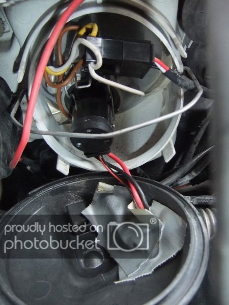

#7328 Skrevet Juli 1, 2011 noen som er flinke med ledninger og sånn? Skal inn på visning med bilen min i forbindelse med at fruen ble tatt med xeon lys på bilen min... Og da må jeg skifte til halogen igjen... Men jeg er ikke kjent med xeon i det hele tatt så blir morrsomt og begynne og klippe ledninger Strømmen kommer selvsagt fra batteriet på egen kurs(?), men Når man monterer xeon, bruker man den "gammle" 12v ledningen som kommer ifra lysbryteren inni bilen og monterer også denne på kittet?? Så det evt hadde vært så enkelt for meg og klippe den 12v ledningen og koblet den på halogen pærene? Hater ledninger foresten.... 0 Del dette innlegget Lenke til innlegg Del på andre sider Flere delingsalternativer...
#7329 Skrevet Juli 1, 2011 (endret) Trenger ikke klyppe av noen ledninger... På de fleste xenon kit er strømmen til xenon tatt fra ledningene som går rett inn på halogenpærene. Kabelskoene som du trøkker inn på halogenpærene er somregel koblet rett inn på xenonkittet da kittet har samma kabelsko. Så noe klipping skal i utgangspunktet ikke være nødvendig Men dersom du har bi-xenon er det egen strømkabel som går til batteriet og en egen til jording.. Edit: Ble kanskje litt kukkete forklart, men ta bilde av ledningene dine så kan vi forklare deg hvor de forskjellige skal 0 Del dette innlegget Lenke til innlegg Del på andre sider Flere delingsalternativer...

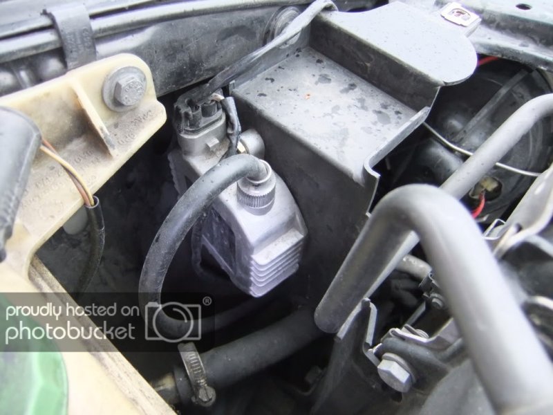

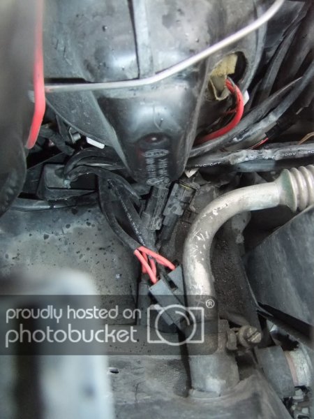

#7337 Skrevet Juli 1, 2011 Skjønnte du noe av bildene Kenth Håvard ? =) 0 Del dette innlegget Lenke til innlegg Del på andre sider Flere delingsalternativer...
#7338 Skrevet Juli 1, 2011 Åkaij Ja nå skal du få se helvetet nå! Litt vanskelig å se hvor ledningene går osv.. Men er det kabelsko på den brune og den gule ledningen på dette bildet? Hvis det er slik jeg tror det er, er 2 av de ledningene (mest sannsynlig brun og gul eller kanskje hvit/grå) de orginale ledningene til halogenpæra di. Da skal det vel bare være å dra ut de 2 kabelskoa, sette i halogenpære i lykta og sette de 2 ledningene inn på pæra. Finnes vel flere forskjellige xenon-kit så mulig det er helt annerledes på bilen din en hva jeg er vandt med.. Så mulig jeg er helt på jordet altså, hehe Kan vel egentlig bare la alt det andre ligge der ved kontroll vil jeg tro. Ingen kan vel nekte deg å ha mætt balaster og kabler i motorrommet sikkert? 0 Del dette innlegget Lenke til innlegg Del på andre sider Flere delingsalternativer...
#7339 Skrevet Juli 1, 2011 Skjønnte du noe av bildene Kenth Håvard ? =) Nei Litt vanskelig å få helheten på bilder merka jeg Men har du bi-xenon? Altså xenon på både nærlys og langlys? Skulle ha klart å forklart deg hvordan det skal være om jeg hadde stått oppi der å rota og dratt litt i ledningene 0 Del dette innlegget Lenke til innlegg Del på andre sider Flere delingsalternativer...
#7340 Skrevet Juli 1, 2011 Nei Litt vanskelig å få helheten på bilder merka jeg Men har du bi-xenon? Altså xenon på både nærlys og langlys? Skulle ha klart å forklart deg hvordan det skal være om jeg hadde stått oppi der å rota og dratt litt i ledningene xeon kun på nærlys Ja jeg får rykke ut noen ledninger og leke meg litt med multi-meteret mitt og se hva som skjer:p 0 Del dette innlegget Lenke til innlegg Del på andre sider Flere delingsalternativer...

#7343 Skrevet Juli 1, 2011 Arnstein: Det er 4 ledninger som går inn til hovedlykta, brun er jording, hvit er fjernlys, gul er nærlys og grå er parklys. Slik er det på alle VW og Audi siden tidenes morgen. 0 Del dette innlegget Lenke til innlegg Del på andre sider Flere delingsalternativer...
