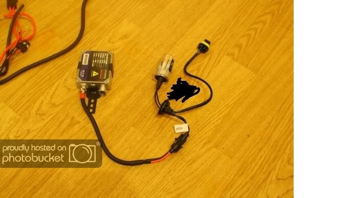

#11176 Skrevet November 17, 2011 de to ledningen som er med exstra, de du sitter igjen med etter at du har kopla hele greia. for meg som har H11, så må jeg bruke disse som tilførsel. altså inn i kontakta som kommer fra bilen...ikke den du bruker... hvis du skjønte noe av det. du skal bare ha disse til overs du. teip over de.... du skal gå fra kontakta på bilen og til tennern du så deretter til lyset.. på min har jeg brukt disse til kontakta så til tennere så til pærene. 0 Del dette innlegget Lenke til innlegg Del på andre sider Flere delingsalternativer...
#11177 Skrevet November 17, 2011 Kan du bruke bildene mine og si hvilken jeg bare skal hoppe og drite i, Steffen? 0 Del dette innlegget Lenke til innlegg Del på andre sider Flere delingsalternativer...
#11178 Skrevet November 17, 2011 Prøv å sett sammen kitet uten denne. slik at kontakta fra bilen skal til tennere, også skal det være derifra og ut til pæra Hvis ikke dette går. så drar du disse to gjennom den hetta som er der. slik at de kommer på andre siden. da skal disse presses inni i tilførselen fra bilen.. og teipes over... og da skal den som ligger øverst til høyre inn i tenneren... 0 Del dette innlegget Lenke til innlegg Del på andre sider Flere delingsalternativer...
#11179 Skrevet November 17, 2011 Den biten Steffen vil du skal skippe der er vel ment som styrestrøm, avhengig av om du skal ha styrestrøm fra originalsokkel eller om du vil ta styrestrøm utenfra lykta. Altså du plugger de ledningene han har krota over inn i originalkontakten(H7 sokkelen om det var H7 du hadde), plugger den inn i ballasten, mens pæra kopler slik du selv har kobla den. Om du heller vil bruke ekstern styrestrøm ved hjelp av strømtyv eller at du har en lykt som ikke er innkapslet, men har direkte tilkopling av pæra rett i "reflektor" uten å ha noe stort hus hvor originalsokkelen blir hengende igjen inni, så bruker du det andre alternativet slik at du slipper å klippe den som er tredd igjennom mansjetten og tetter inn mot pæra.. Om du skjønte noe av dette da.. 0 Del dette innlegget Lenke til innlegg Del på andre sider Flere delingsalternativer...
#11180 Skrevet November 17, 2011 jeg måtte bruke de to på mitt sett som tilførsel til lysene. på grunn av at det støpselet ikke passet tenneren... men ellers på de andre xenonen settene jeg har hatt. H7, så var det bare plug and play.. orginalt sokkel fra bilen passet da rett inn på tennere. osv. 0 Del dette innlegget Lenke til innlegg Del på andre sider Flere delingsalternativer...
#11181 Skrevet November 17, 2011 Jeg fant ut av det via en egen tråd:p Det dumme var bare at internettet sa jeg skulle ha H7, mens jeg egentlig skulle ha H1. Sånn går det når man er lat og ikke sjekker selv: smil : Satse på at det bare er å bytte den "koppen" inni lykta som pæra sitter i, for det er visst begge deler som blir levert på Mercen. 0 Del dette innlegget Lenke til innlegg Del på andre sider Flere delingsalternativer...
