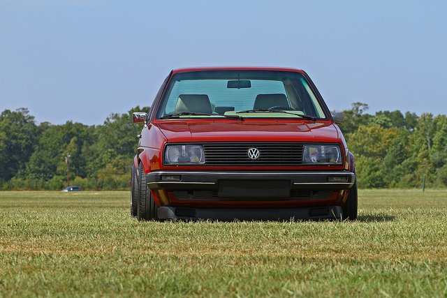

#15 Skrevet Oktober 19, 2010 Er en Golf det skal på, tipper jeg, med mindre Pål Andreas har en Jetta også Finner ikke mye pent av ettermarkedslykter til Jetta, men dette synes jeg ser veldig bra ut: Mørke originallykter, som du kan få kjøpt HER. 0 Del dette innlegget Lenke til innlegg Del på andre sider Flere delingsalternativer...

#17 Skrevet Oktober 20, 2010 Stemmer d Mads Kristian, de skal på golfen.. de lyktene jg har kjøpt som ikke passer ser akkurat ut som de på d bildet du posta der.. 0 Del dette innlegget Lenke til innlegg Del på andre sider Flere delingsalternativer...

#19 Skrevet Oktober 20, 2010 Godt å høre - var redd det var noen usmakelige klarglasslykter eller lignende:) Hvis du tenker på å splitte de du har fra før istedenfor, så er det bare å legge de inni ovnen på 150º rundt 10-15min, så skal det bare være å vippe av glasset forskiktig. Så pensler du på svart lakk på alle de blanke flatene utenom på selve reflektoren. Hvis det er glasset som er mørkere på de nye du har kjøpt, så kan du jo også bare flytte over glasset fra de til de lyktene du har fra før;) 0 Del dette innlegget Lenke til innlegg Del på andre sider Flere delingsalternativer...
