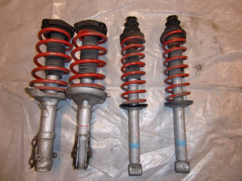

Var dette B8-dempere eller de vanlige?
Var ikke B8 demere. Usikker på hvilken det var ettersom de var en del av et sett som heter "seat sport suspension" Var en veldig god combo ivertfall.
Tok også feil av fjørene det var Eibach og ikke H&R:-)

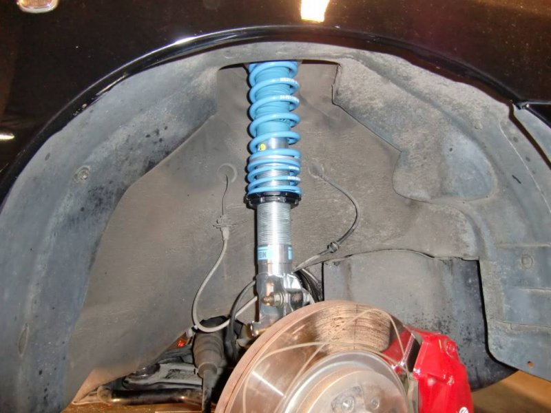

Slenger ut et bilde av pss9 hvis noen skulle være interesert.
John Marius.
Jeg har et sett PSS10 til salgs. Nytt.
Vet bare om en annen person her på forumet som har erfaringer med PSS9 og 10 , Frode Gimnes ( tror jeg han heter ).
Han har vært borti det meste av senkesett. Hør med han om kvaliteten !
PSS10 er videreføring av PSS9 ; - enda en innstilling av stihetsnivå på demperne.
Justeringen av demperne er meget enkel og man slipper demontere bein.
Prisen på settet er 12000.

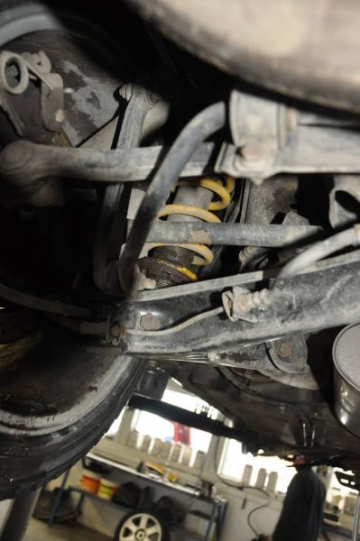

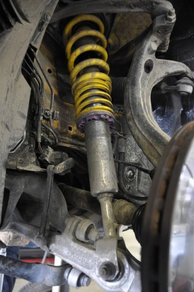

forskjellen på KW var 1,2,3 er stivhet,justeringsmuligheter og høydejusteringscoil...
variant 3 er det eneste som har stivhetsjustering og rebound bak...
Variant3 etter 9mnd bruk!..
