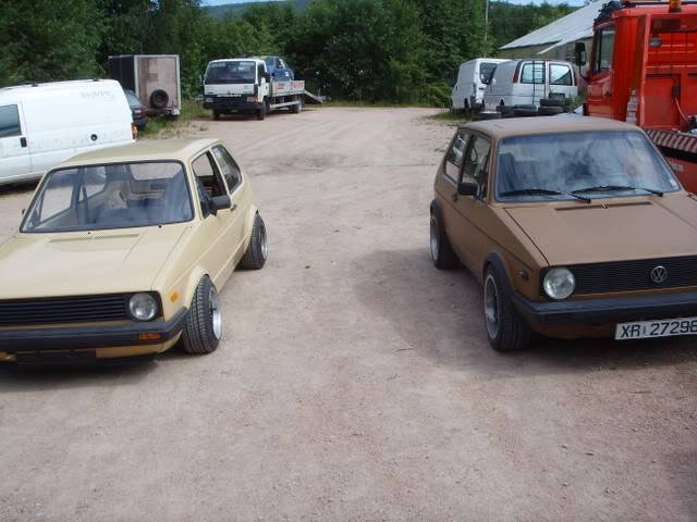

det stikker utenfor både foran og bak - bak kan du valse så det kommer akkurat inennfor (må dras mye) foran kan du bare glemme det ettersom du mest sannsynlig i tillegg må ha 3mm spacer for å gå klar av kalipperne.
på grunn av dette får du ikke lagt dekka oppi bua med dertil kurant kjørehøyde (som i at du trolig ikke tar mer enn en bunnpanne per sesong :D)
hadde oppsettet på den mexicobeige:
