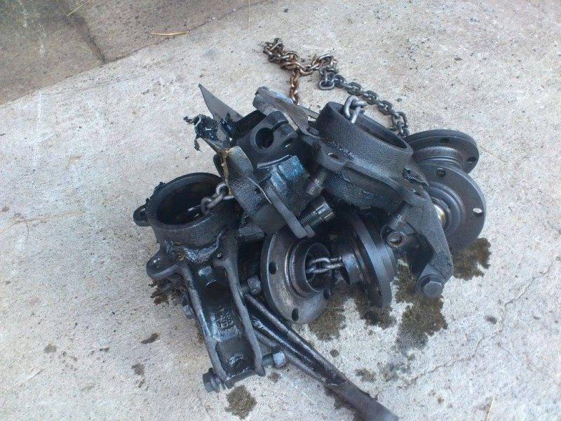

Da har vi testet mere i syrebadet, jeg hadde 4sk hjullager hus og spindler fra 80\n (s2) Disse så HELT j.... ut, og jeg tenkte de ikke ville bli bra.. Nå har de badet og resultatet ble som bildene viser.. Hadde dog kun vanlig 2toms hageslange.. Pisse stråle og spyle av med... Så med høyttrykkspyler og luftpistol til å tørke med hadde disse vært klar for lakkering:) Så vi tar også på oss understellsdeler, hjullagerhus, bærebruer etc i stål, kan også presse foringer. Lakken må du gjøre selv;)
Her er de bare tatt ut av badet, og spylt med slangen...
