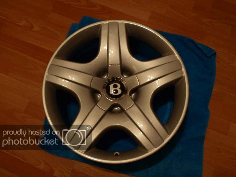

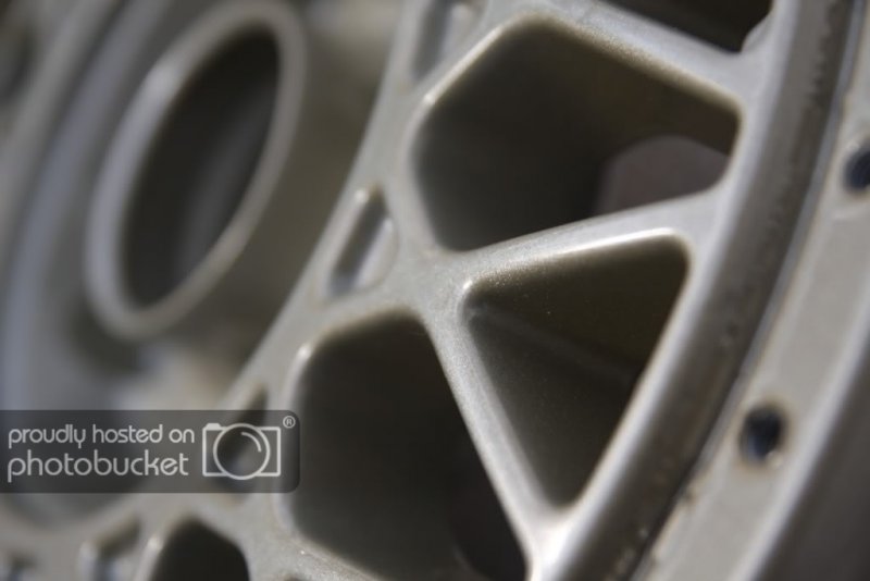

Lakkerte Bentley felgene mine hos Gunnar Hippe nå i sommer/høst, og de ble sandblåst og slipt før lakkering hos de... Felgene ble litt "kornete", men etter en runde med våtsliping og rubbing så ble mye av korningen/grovheten mye bedre/borte!
Ang RAL fargene, så satt jeg selv å kikket på et fargekart før jeg dro dit, men når jeg kom dit og fikk kikket på ferdig lakkerte platene de hadde med forskjellige RAL farger, så ombestemte jeg meg og gikk for sølv metallic med klarlakk. Noen farger måtte også bestilles, hvis det var noe utenom sortimentet.
Kan ihvertfall anbefale Gunnar Hippe, utrolig serviceinnstilte folk med kunnskap om det de driver med!
Hvis man tar turen ned til Opems, så får du det beste av det beste når det gjelder pulverlakkering her til lands, og du slipper også å slipe og rubbe opp felgene etter at du har fått de igjen fra lakk - det hadde ihvertfall ikke jeg giddet å gjort når man har betalt for å få det bra:p Legg heller noe kroner ekstra i jobben, så får du det helt hundre med en gang.

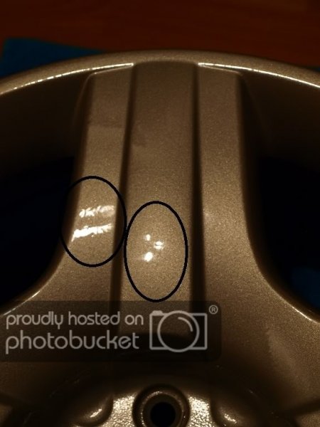

Kan legge til at med "kornete" så mener jeg da litt struktur, så det ikke blir misforstått hva slags resultat GH leverer...
Strukturen det er snakk om er innringet til venstre - Innringet til høyre er etter våtslip og rubbing.

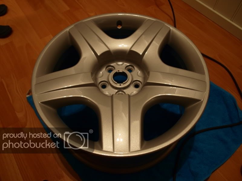

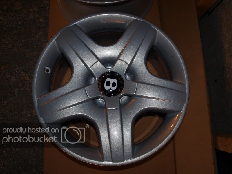

Ga 2500,- ink mva for alle 4 (da ble de blåst, samt slipt for å få fjernet noen få hakk på kantene som var der)
Okei det va ikke ille :)
fler bilder av resultatet?
Her er noen bilder Kim Rune!

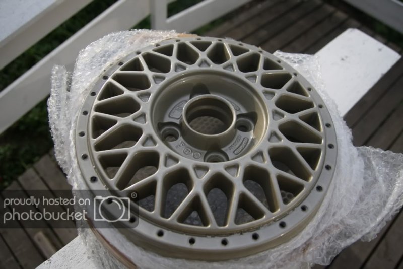

Jeg fikk pulverlakkert borbet a-ene mine hos opems.
Superfornøyd!!
Det ble ikke så dyrt heller og veldig bra resultat. selv på store flater som det er på 9x16 felger.

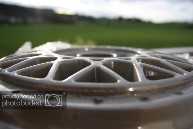

Lakkering og vedlikeholdservice på Moelv har jeg brukt et par ganger. Knotet endel med noen Speedlines jeg hadde, men ordnet opp uten kostnader hver gang. På Rennsportene ble det derimot bra første gangen, og er fare for at jeg bruker de til vinteren igjen om det er en RAL-farge jeg skal gå for.
Tha Rennsports (se bort fra finger- og fettmerker på kantene):
Betalte et sted mellom 12-1500,- for disse, dog er det godt mulig jeg fikk bra pris siden jeg var der noen ganger:)
