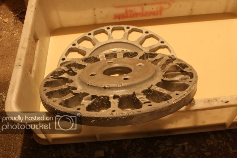

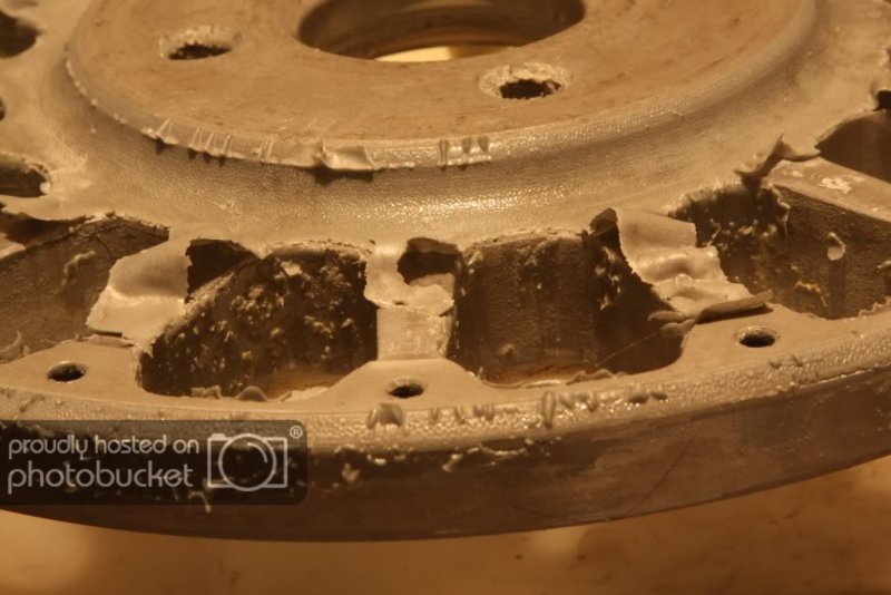

Sånn ser de ut etter å ha ligget i tynner over natten:

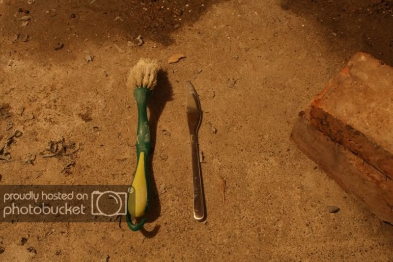

Spesialverktøyet, som da består av en lettere frisert (fyldig på toppen, og kort ved øra) Jordan oppvaskbørste med plastskrape, og en helt vanlig smørkniv:

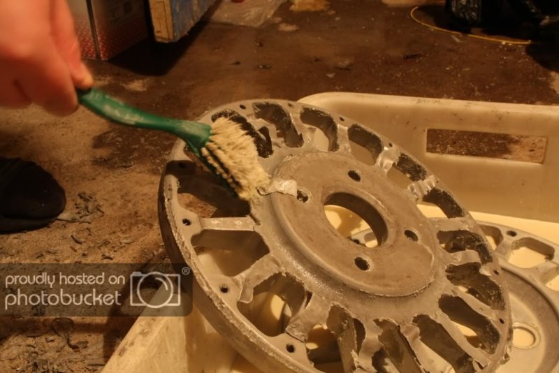

Børsta brukes der det er lettvint å komme til (børster først av så mye lakk som mulig, så skraper):

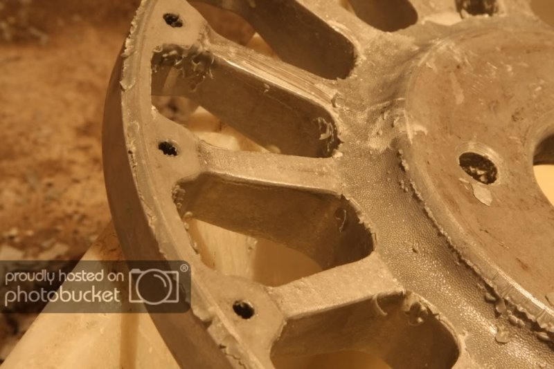

Da ser det sånn ut etterpå:

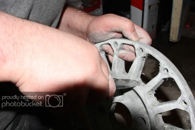

Og med kniven skraper man i alle kriker og kroker (bruker kniven opp ned, selvsagt, ellers blir det hverken lett eller pent/fritt for lakk):
Lett som en plett;) Skrapte også rent rundt bolthullene på dette senteret, så skal gjøre det med de 3 andre også, så er de 100% frie for lakk når de skal pulverlakkeres. Det som dere ser er hvitt på sentrene nå, er bare tynner blandet med den gamle lakken, så skal vaske over med ren tynner før de leveres på lakk.
