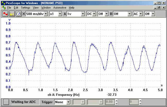

#5 Skrevet Mars 8, 2011 Det kan også være lambda, men da pleier det ikke å bli så ekstremt at det velter svart røyk ut av eksosrøret. Du kan også prøve å koble fra kabelen til lambdasonden som feilsøking, da går den på et "nødprogram" som ihvertfall skal være sånn noenlunde normalt. Jeg holder en knapp på temperatursensoren når det blir så ekstremt ihvertfall.. 0 Del dette innlegget Lenke til innlegg Del på andre sider Flere delingsalternativer...
#6 Skrevet Mars 8, 2011 Det der er en sensor til noe helt annet, så den har ingenting med saken å gjøre. Den der styrer om kjøleviften skal gå etter at motoren er stoppet.. Det er den siste du nevner der som 2-polet som er den du skal ta ut. Termostaten sitter ved *nedre* radiatorslange, sensorene ved *øvre*. Ta ut den 2-polede der (ikke to separate ledninger, men en plugg med to pinner) og se hva som skjer. Den store sensoren går til klimaanlegg og temperaturmåleren i dashen, den lille går til motorstyringen. 0 Del dette innlegget Lenke til innlegg Del på andre sider Flere delingsalternativer...
#7 Skrevet Mars 8, 2011 Man kan måle spenningen fra lambdasonden, ikke til den. Husk at om du skal koble fra lambdasonden er det den grønne ledningen med en plugg som er selve signalet, den 2-polede kontakten til lambdaen er til varmeelementet og har ingen funksjon. Prøv å ta ut kontakten til kaldstartdysen, men den er styrt av motorstyringen på denne bilen, ikke noen egen sensor sånn som på gamle motorer, så det virker lite sannsynlig at den skulle få et feil signal. 0 Del dette innlegget Lenke til innlegg Del på andre sider Flere delingsalternativer...

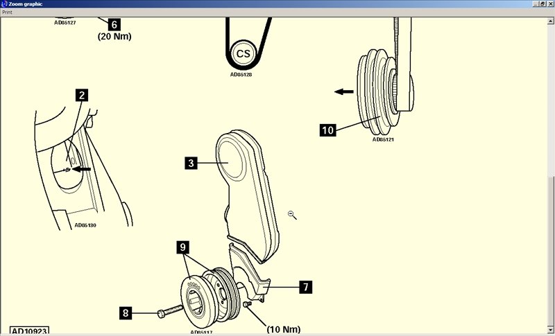

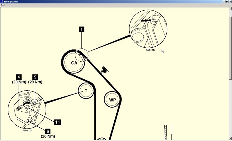

#24 Skrevet Mars 24, 2011 Update igjen: Har nå byttet luftfilteret, tempsensoren til motorstyringen og renset tomgangsregulatoren, og ingen forskjell (!!). Fortsatt svart eksos, dårlig drag, småfjusk ved full gass og ujevn tomgang ved slipp av gass. Må spørre dere guruer om en ting; er det sannsynlig at regreima har hoppet over en tann? Sjekket med verkstedet som de to siste eierne alltid brukte, og siste registrere bytte av regreim er i 1996(!). Kan selvfølgelig hende noen har byttet selv, men forrige eier hadde hvertfall ikke gjort det, og han har hatt bilen 5-6 år. Kan dårlig drag, svart eksos og høyt bensinforbruk komme av dette? Mistenker også sterkt at jeg har en vakuumlekkasje en plass, med tanke på at tomgangen har så store problemer med å stabilisere seg, hvordan skal jeg feilsøke? Har hørt st startgass er en dårlig indikator? Til slutt: når jeg startet bilen idag, startet den lett, og hadde hvit røyk når jeg sto ute av garasjen. Help please! Kom også til å tenke på reg reima, men da skulle den ikke ha startet da hallgiveren ville vært "på feil plass", og ei heller vært så mye svart dieselrøyk Ta å sjekk registeret unge nygård, bare for å være helt sikker på det. 0 Del dette innlegget Lenke til innlegg Del på andre sider Flere delingsalternativer...
#25 Skrevet Mars 24, 2011 Litt hjelp til skifte av reg-reim: http://www.bilforumet.no/bilmerker/audi/audi-diskusjoner/274453-guide-skifte-registerreim-pa-10v-aar.html#post2807867 Har skumlest gjennom denne tråden for første gang Bare for å konstantere enkelte detaljer. Lambdaen kan være defekt uten at det kommer som feilkode fra ECU. Enkleste måten å finne ut dette er å måle spenningen mellom jord og den svarte ledningen til lambda, da med varm motor (og motor kjørt i ca 5 minutter) og motoren i gang. Spenningen skal da gå opp og ned som på bildet under, og scope er omtrent et must Analogt måleinstrument duger, men digitalt går ikke. Temp-sensoren til ECU kan også være defekt uten at man får ut noen feilkode. Denne kan dog måles, skal være ~300 ohm ved 90 grader, ~3000 ohm ved 20 grader og ~15000 ohm ved -5 grader. Dette gjelder den to-polte sensoren på undersiden av vannflensen (AAR). Den tre/fire-polte multitempsensoren (034 919 369 C) på oversiden gir ikke signaler til ECU så sant bilen ikke har A/C. Sjekk at kaldstartsdysen ikke får spenning ved å plugge av kontakten til denne. Den skal kun gi bensin under og rett etter oppstart og kun da. Om lambda konstanteres OK så mål om det går strøm til bensintrykksregulatoren når motoren er varm. Det skal normalt ikke gå strøm i den kretsen da, kun på kald motor. Det som har hjulpet mange med lignende symptomer er å justere på grunninnstillingen i bensinmengdefordeleren. Tenker da ikke på den skruen som sitter på spjeldakselen, men den som sitter bak bensintrykksregulatoren. Skru den helt inn og 6,5 - 7 omdr ut. Er 8 omdr ut originalt. 0 Del dette innlegget Lenke til innlegg Del på andre sider Flere delingsalternativer...
