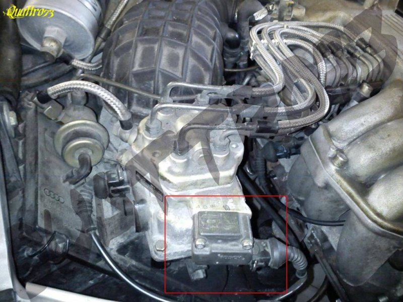

#47 Skrevet Mai 6, 2011 Feil tenning er nok ikke synderen her, men det skader ikke å verifisere at den er riktig. Tenningen skal justeres på VARM motor med alt som trekker strøm skrudd av. Kan legge til at kjølevifta ikke må gå under justeringen, slik at Morten slipper å nevne det. Lask sammen MINUS og DIAGNODEUTTAK i 4 sekunder. Se øverste bilder i linken http://forum.vwaudi-club.no/showthread.php?p=971770post971770 Om du har justerbar tenningslampe så still den inn på 18 grader og vri på fordeleren til 0-merket på svinghjulet ligger plant med nedre flate i inspeksjonshullet mot svinghulet. Bilde under. Om du har tenningslampe uten gradeinnstilling så vri på fordeleren til streken med tallet 18 (på svinghjulet) ligger plant med nedre flate. En annen ting, før du feilsøker videre så sørg for at all falskluft er utbedret! Når det gjelder bensintrykkregulatoren så er det ikke første gangen i historien at denne trenger justering! Originalt er den stilt 8 omdr fra bunn, pleier som regel å fungere bedre med 7 omdr fra bunn. Når det gjelder din så skru den av og juster skruen EN omdr ut (liten unbrakoskrue). Monter den tilbake og se hvordan motoren går. Ble det bedre så kan du nå justere en halv omdr til ut og prøve igjen. Ca. riktig innstilling har du når motoren er varm og motorgangen ikke endrer seg når du tar av pluggen til bensintrykkregulatoren. Ved justering på regulatoren så HUSK HVOR DEN STOD. Det du kan gjøre er å justere skruen helt til bunns (inn) og telle antall omdr. Juster den tilbake like mye + en omdr til og prøv Er nesten sikker på at dette vil løse dine problemer, da såfremt lambda er i orden 0 Del dette innlegget Lenke til innlegg Del på andre sider Flere delingsalternativer...
#48 Skrevet Mai 6, 2011 Originalt er den 8 omdr ut på KE3-Jet, 6 omdr er derfor lite og gir motoren mer bensin. På den annen side, den har jo en gang fungert som den skal Skru den f.eks 7 omdr ut og prøv bilen en tur Mål gjerne strømmen til regulatoren igjen etterpå, bør ligge mellom -2,5 til 2,5 mA på varm motor og motorgange skal som sagt ikke endres om pluggen tas ut på varm motor. Gi tilbakemelding etterpå. 0 Del dette innlegget Lenke til innlegg Del på andre sider Flere delingsalternativer...
