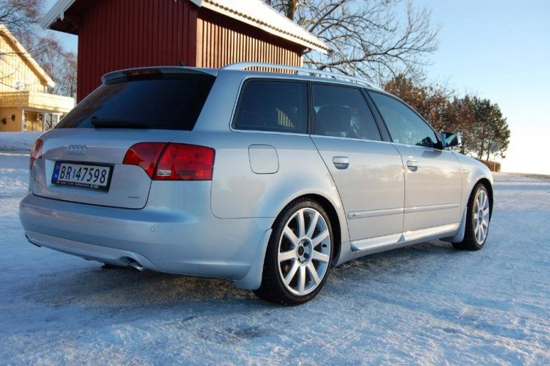

Da var det på tide å vise litt ifra en jobb jeg gjorde ifjor som ble booket inn under Oslo Motorshow.
Bilen er en 2007 modell Audi A4 2.0TDi som er sølvfarget.

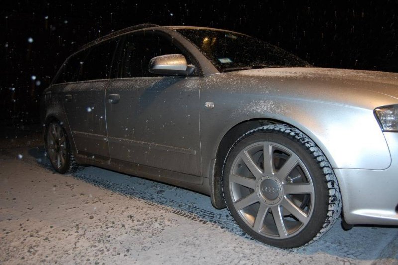

Vel, nok prat om bilen, over til litt bilder:

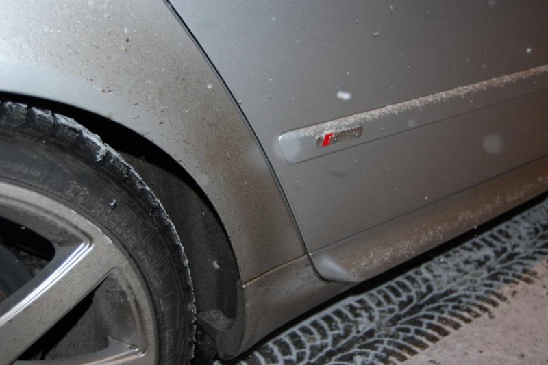

Ved ankomst:

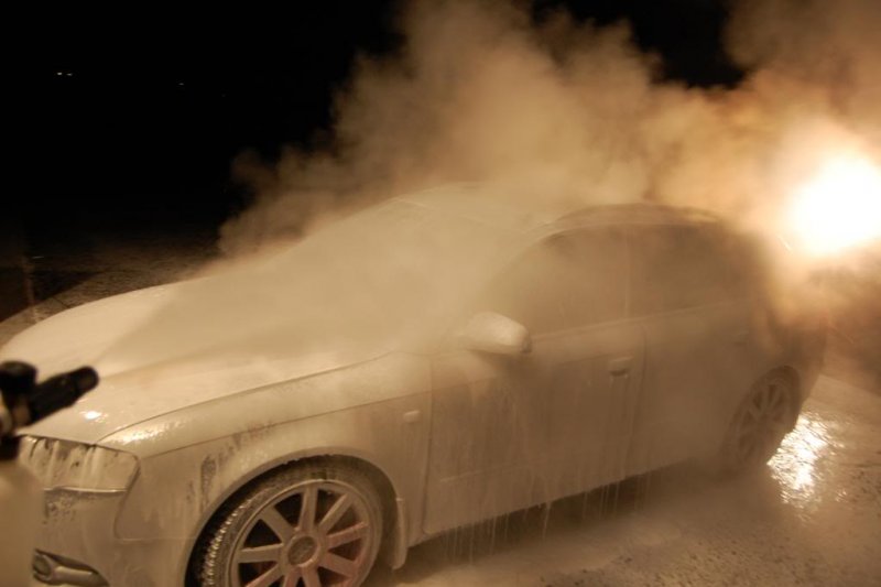

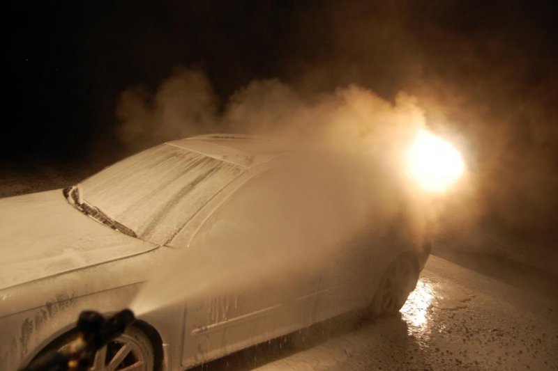

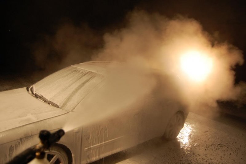

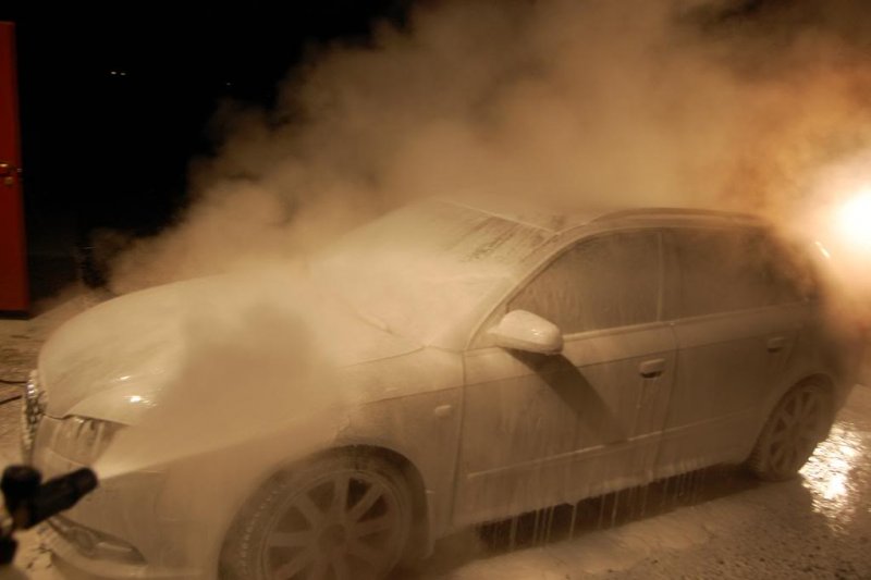

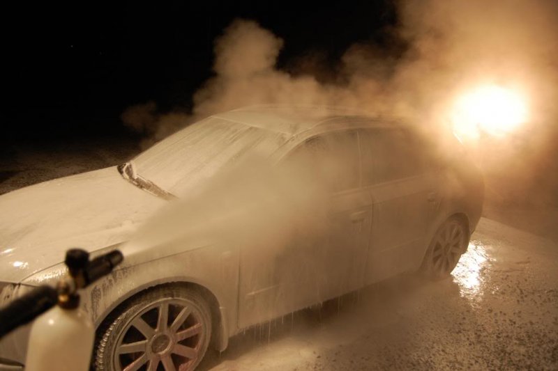

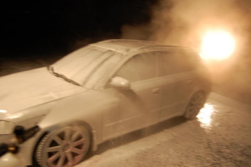

Avfetting og vask bestod av:
Scholl Rapid 9000
Prickbort
VP Orange Prewash i foamlance.
CG CWG i bøtte
Bernhard's mitt.
CG Miracle Dryer

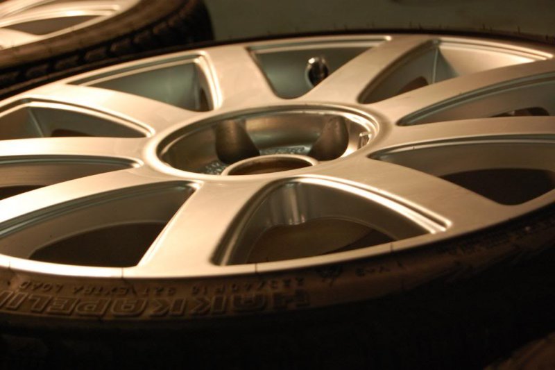

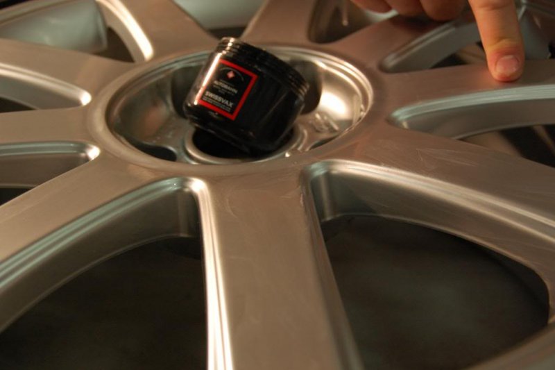

Scholl Rim7 på felger.
Div børster.
Vask:

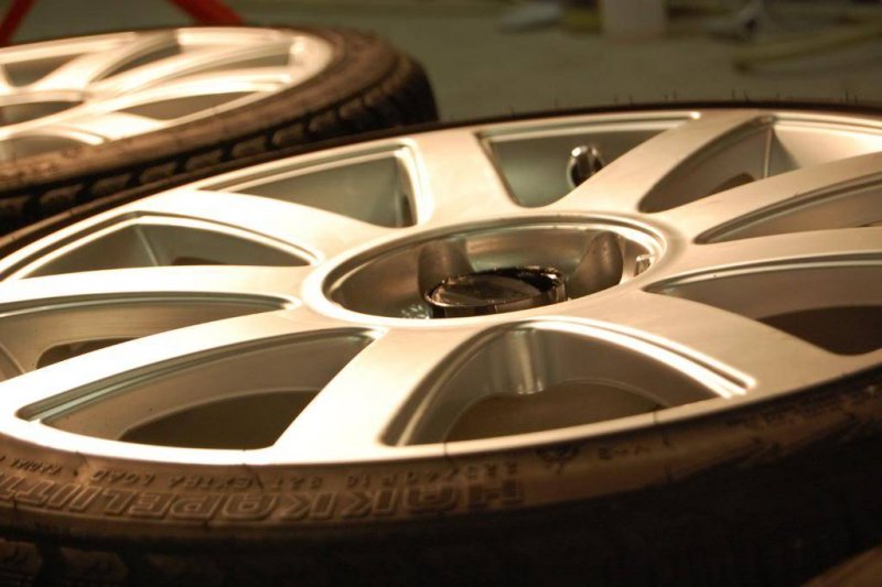

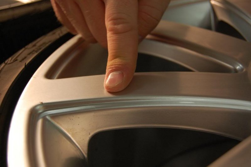

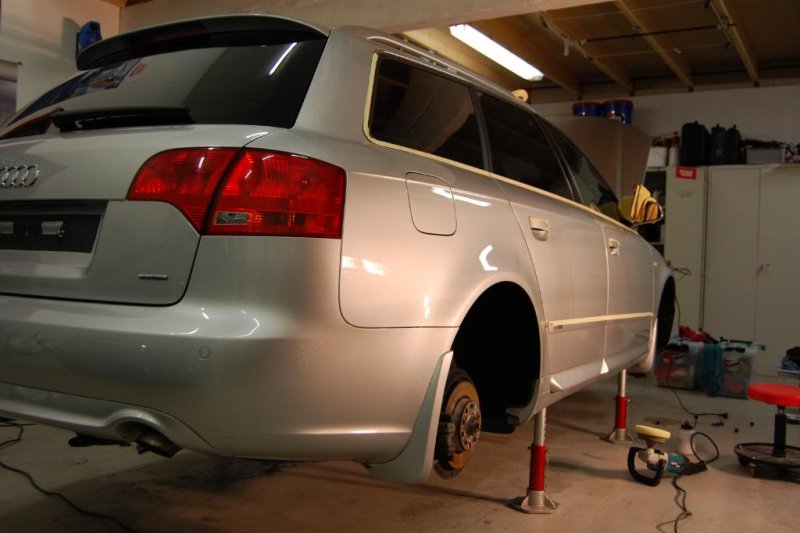

Så var det inn og av med hjul:

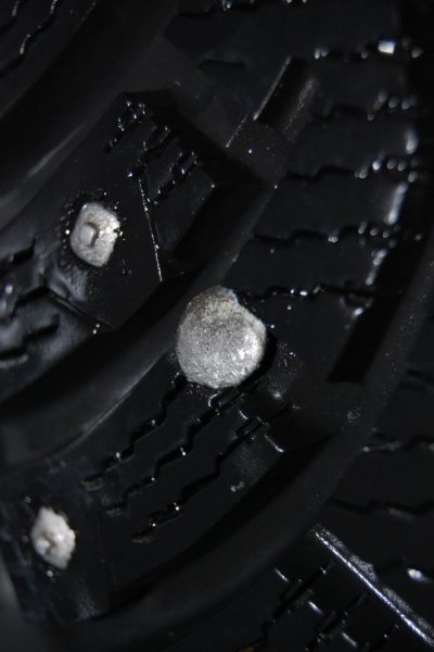

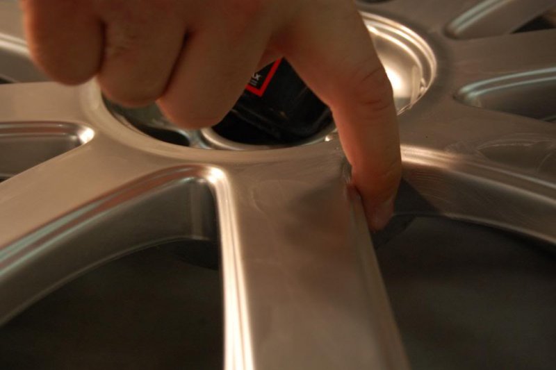

Og når hjulene var av så oppdaget jeg at det ene hjulet hadde en spiker i seg, så jeg reiste til nærmeste dekkverksted og fikk dette lappet:

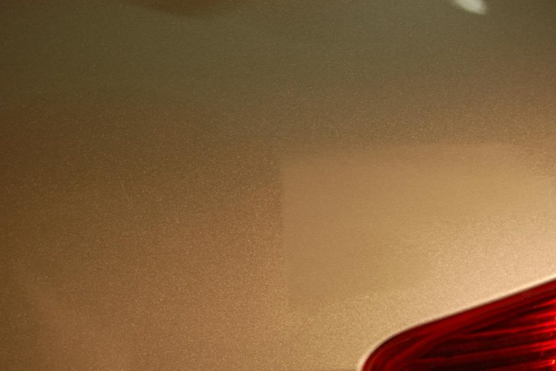

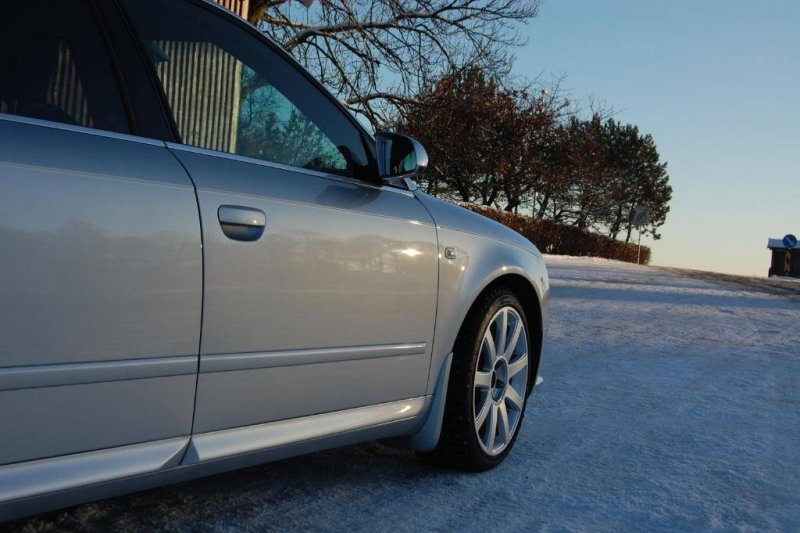

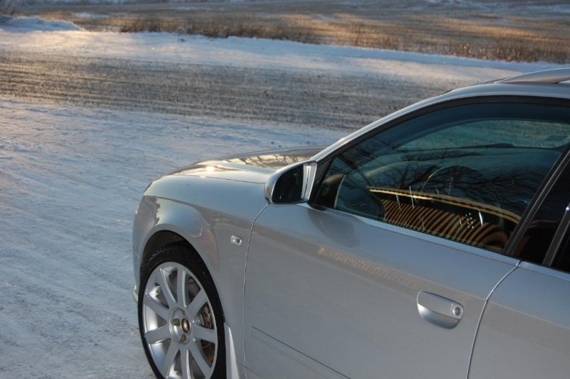

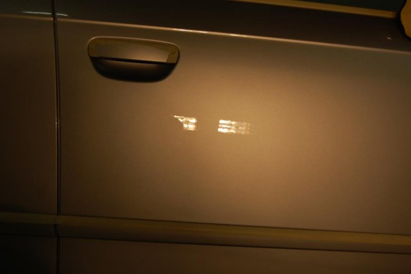

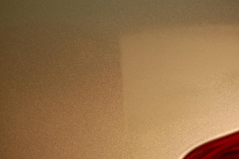

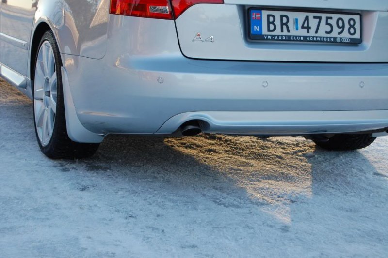

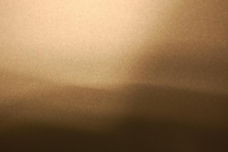

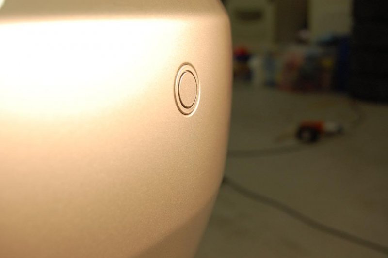

Sølv er ett helvete å ta bilde av:

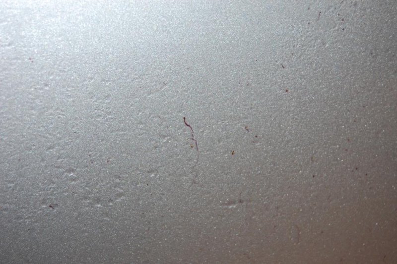

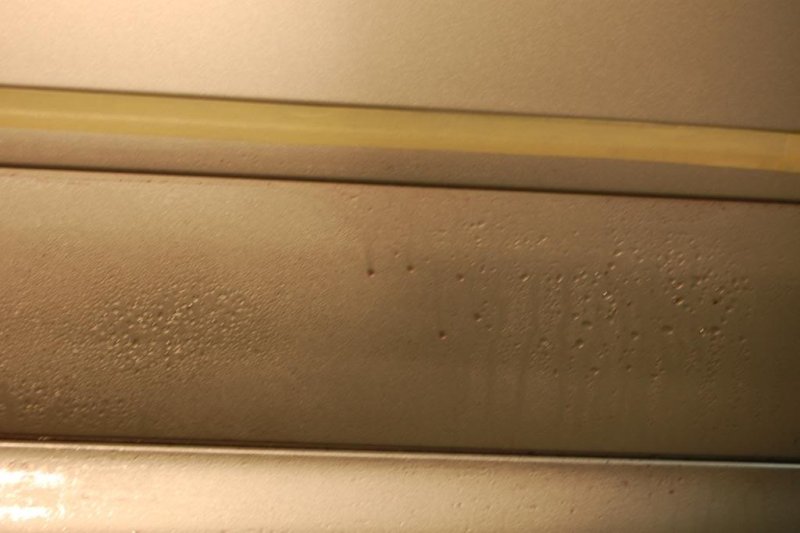

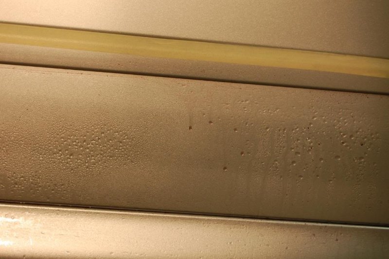

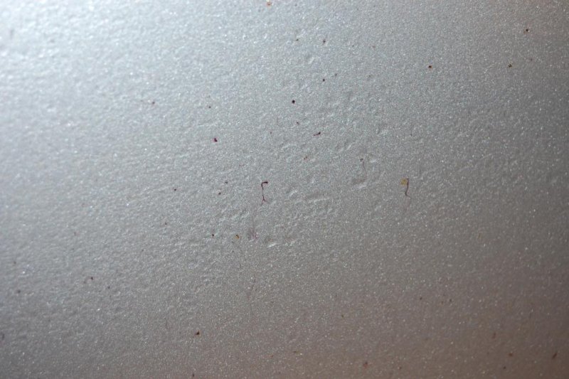

Jeg oppdaget noen småpartikler som jeg tenkte at Iron X kunne få bryne seg på:

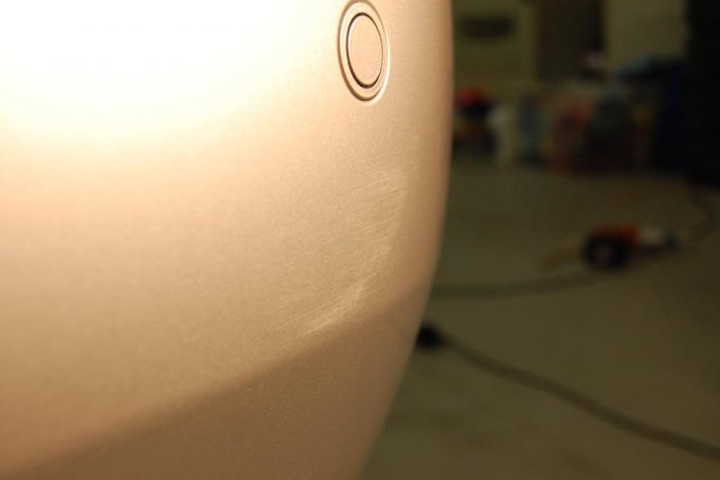

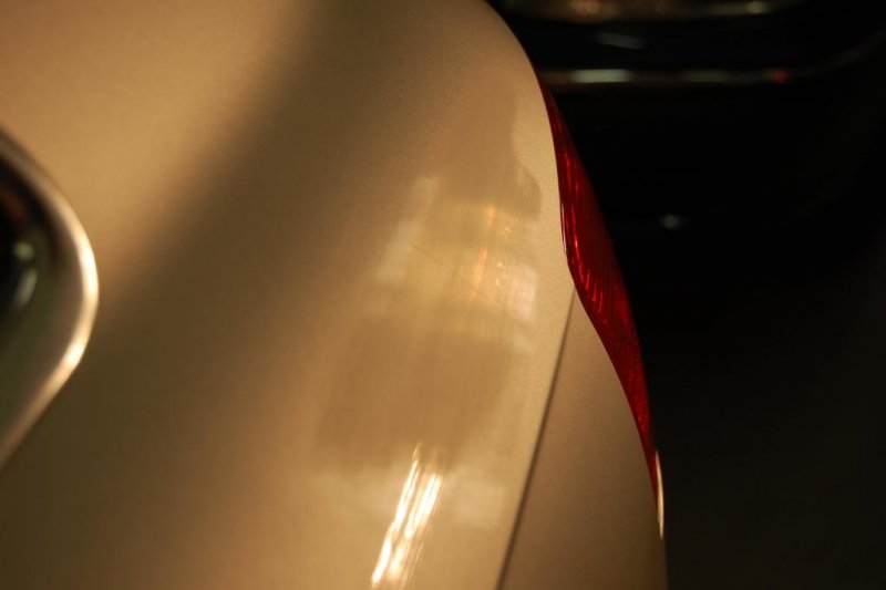

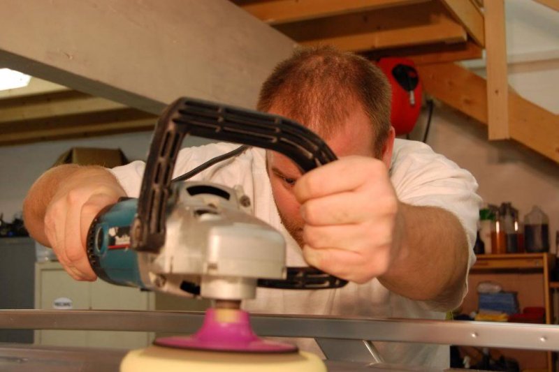

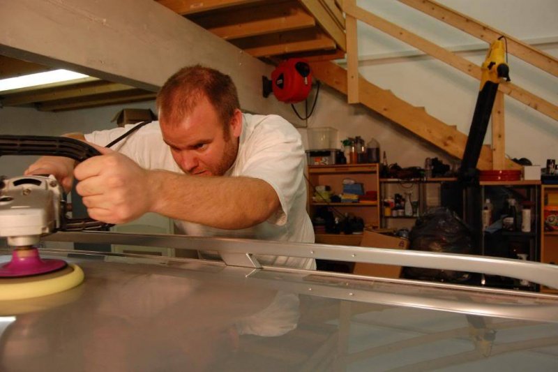

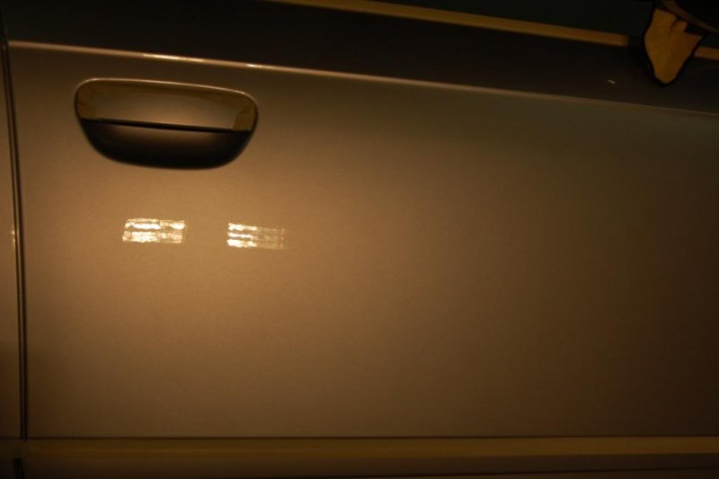

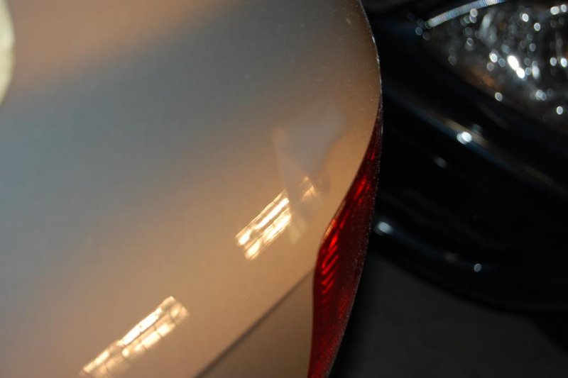

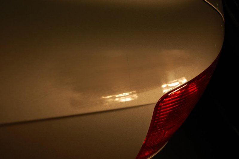

Så var det en ripe som måtte slipes. Slipt med Scholl 2500korn og ONR som smøring. Deretter ble den polert opp med Scholl S3Gold og gul Scholl Rubbingpute, spredd på 1 runde på 600rpm, deretter opp på ca 1200rpm 3 runder, opp på 1500rpm 2 runder og av etter dette:

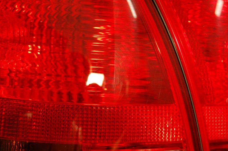

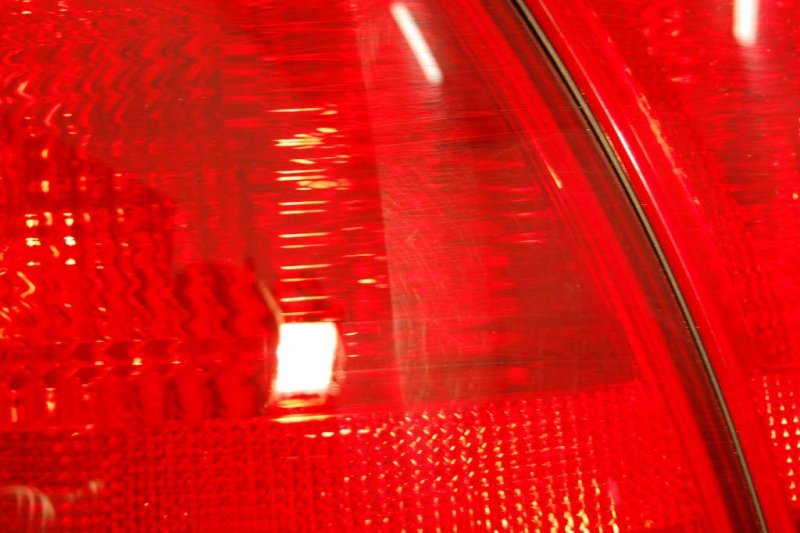

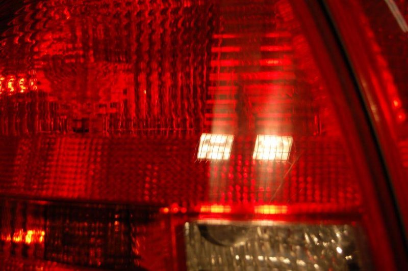

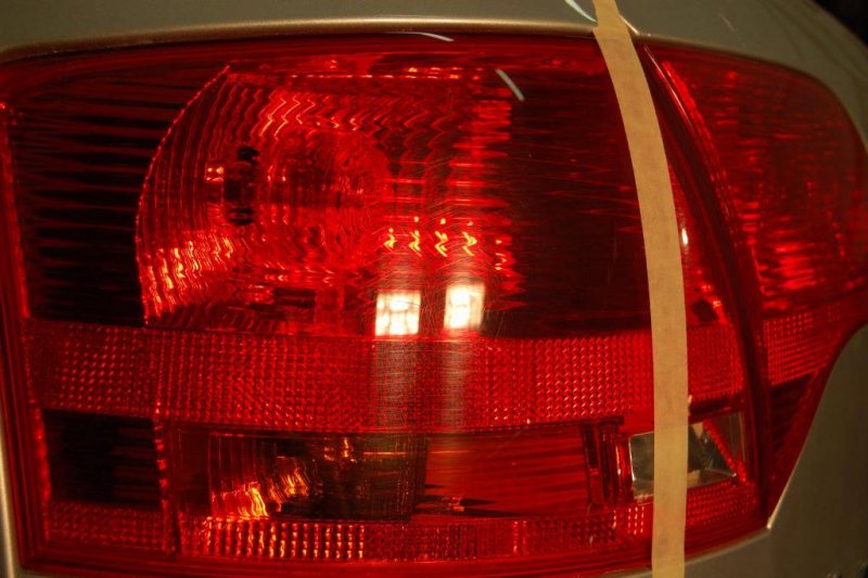

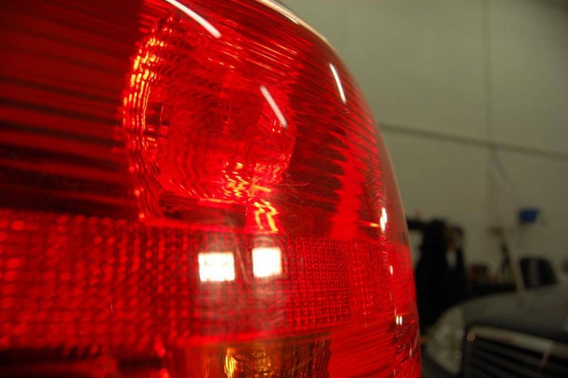

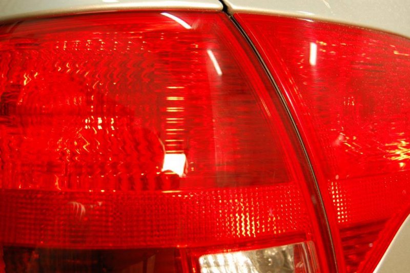

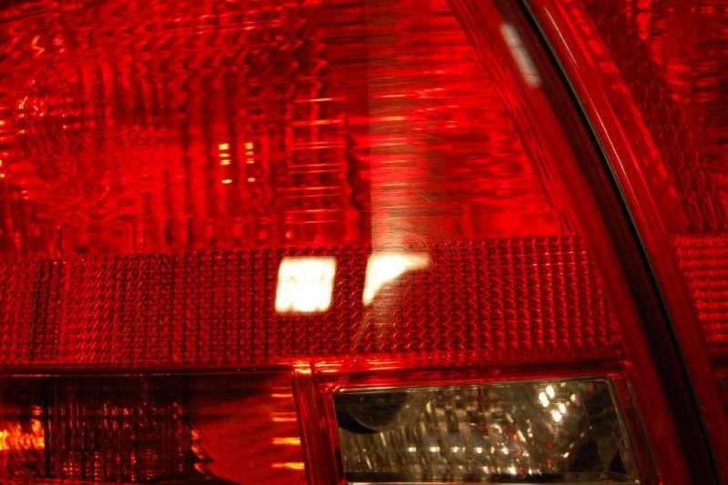

Baklampene fikk litt TLC, samme fremgangsmåte som lakk:
Konsentrasjon er viktig:
Riper som fikk bøte med livet, Scholl S3Gold og Scholl ull:

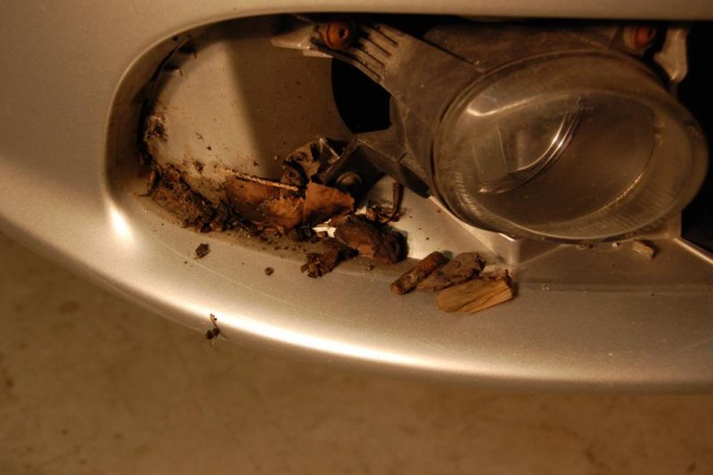

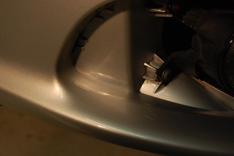

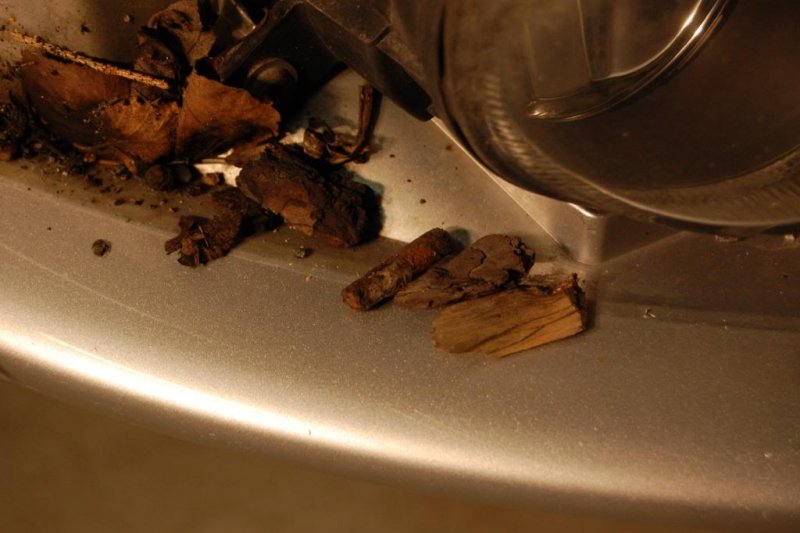

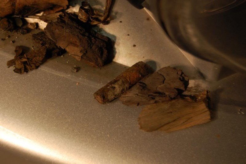

Bak dekslene ved kurvelysene så lå det litt snusk:
Bedre nå:

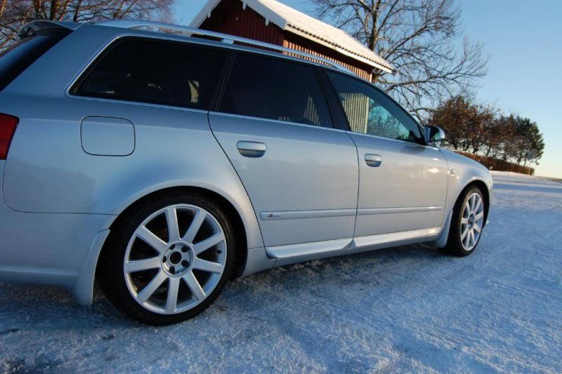

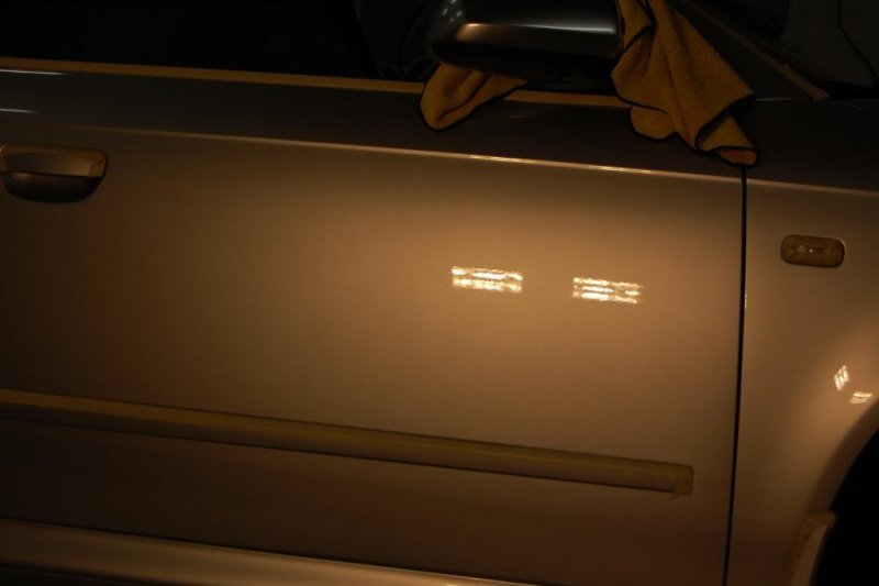

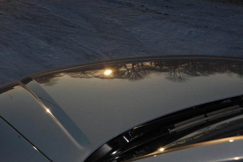

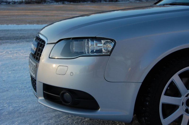

Det er litt tynt med bilder her, men lakken ble polert opp med Scholl S30+ og orange Scholl.

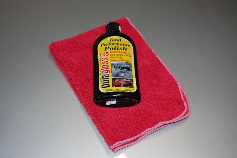

Deretter renset jeg lakken på nytt med Duragloss 105 etterfulgt av Duragloss 111 med 20 timers herding. Dette ble toppet med Swissvax Crystal Rock.

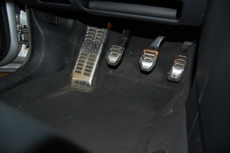

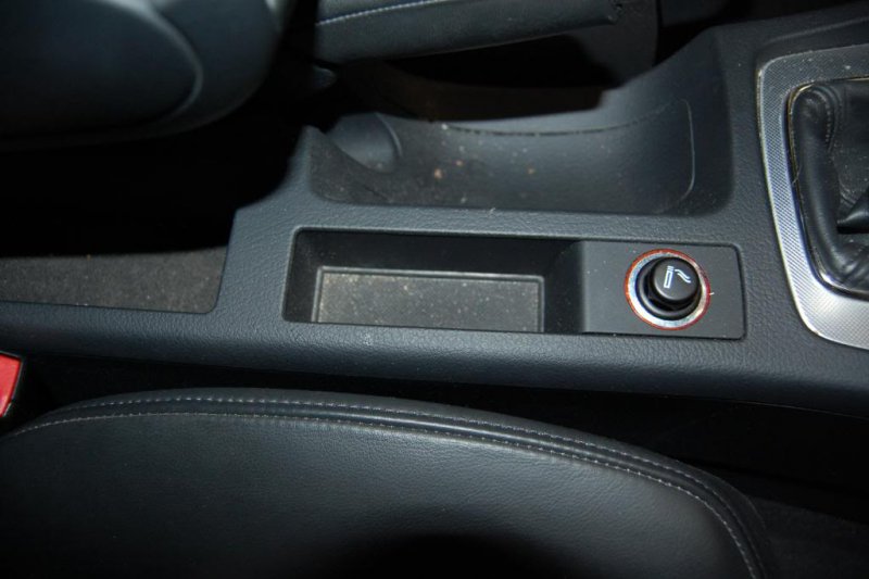

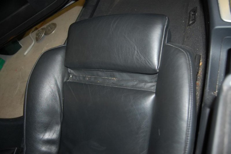

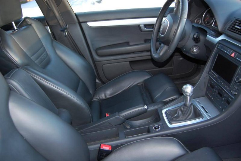

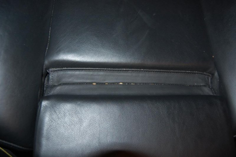

Interiøret trengte også en makeover, støvsugd, behandlet skinn med Swissvax Leather Kit og renset tepper med CG Green Clean:

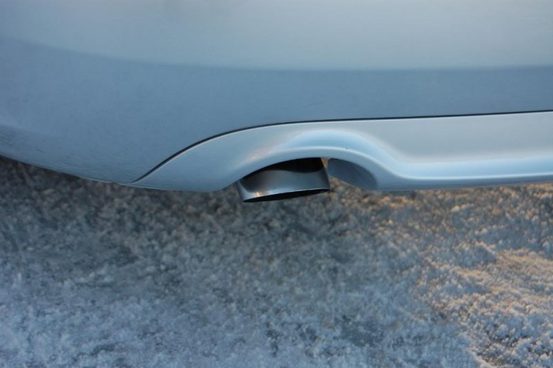

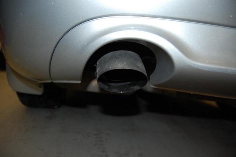

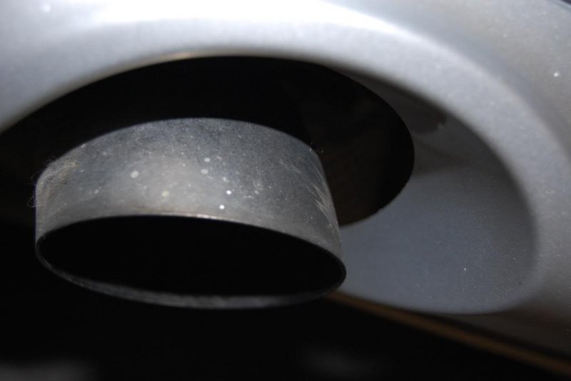

Eksosen fikk den vanlige kosen med Autosol:

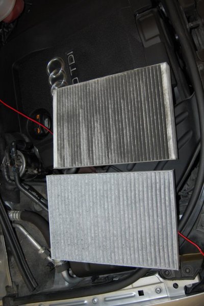

Wurth Evapomaten ble brukt med både Clean og Fresh ampullene, samt at jeg byttet coupefilter for eier.
Nytt vs gammelt:

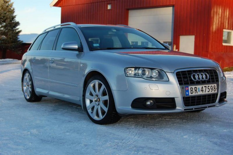

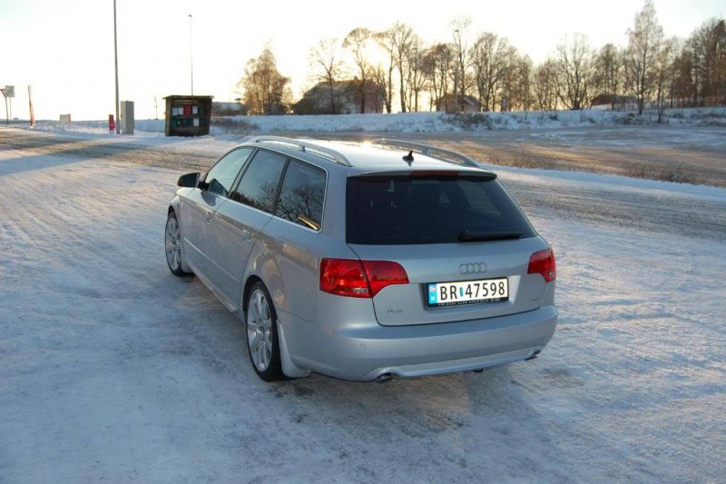

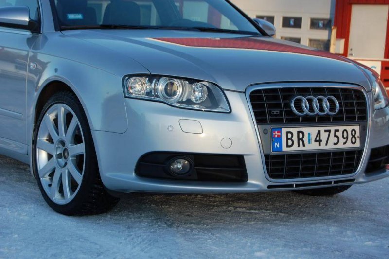

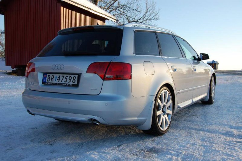

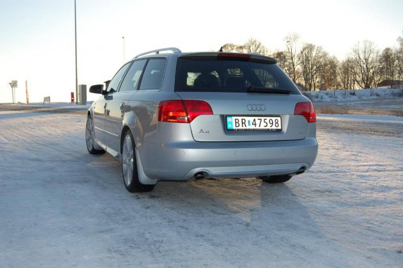

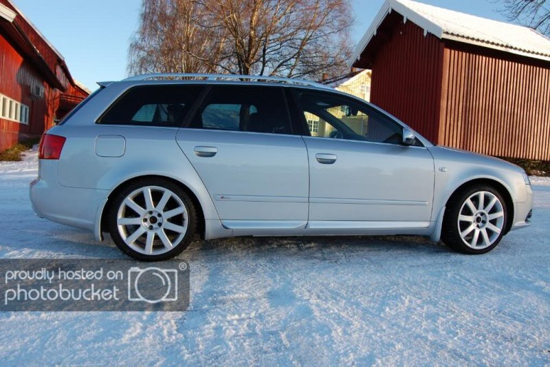

Dekkene fikk en runde Pneu før bilen ble trillet ut for bilder:
Totale arbeidstimer endte på ca 35.

Artig å sjå, kor bra d blir te slutt! :P Æ likt resultate på Recaro setene, må prøv den typen på mine æ å : rolleyes
Takk for det.. Bare å prøve det :) Skinnproduktene til Swissvax er veldig bra :)
