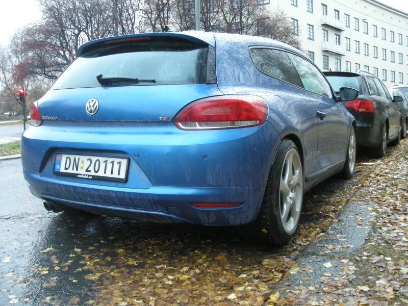

Ser på sidene til vertini at den kommer i 19x9 og. Jeg er ingen ekspert, men utifra når jeg prøvde noen 8.5x19 foran og 9.5x19 bak (begge et35) på sciroccoen i dag, så tror jeg 9x19 et 35 ville vært bra. Eller leverers ikke den dimmen i Norge?

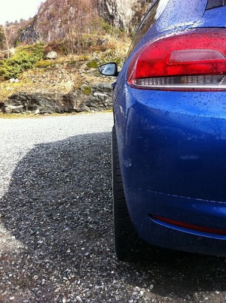

Felgen på bilde er 9.5x19 et 35. Har ikke prøvd den foran, men andre her sier jo at det er bedre plass foran enn bak.

Ut fra bildet ditt ser kanskje 9,5*19 litt i bredeste laget ut ja? Både dekk og felg stikker utenfor?
Med de dekkene (265/30) stikker både felg og dekk utenfor. Men må ha nye dekk uansett. Må bare finne ut hvilken dim jeg skal gå for.

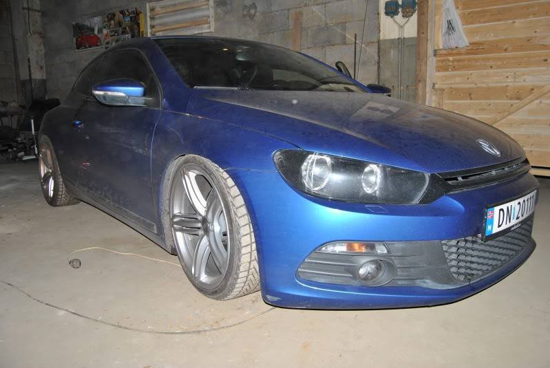

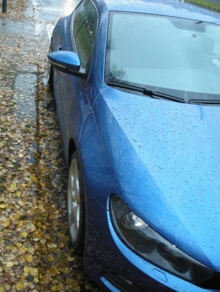

Her er min med sommerhøyde foran, vinterhøyde bak og med vinterhjul (9x19 ET 33)

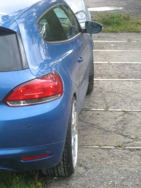

Her min med 10x18 bak, ET 45 og 8x18 ET 42 foran (?)

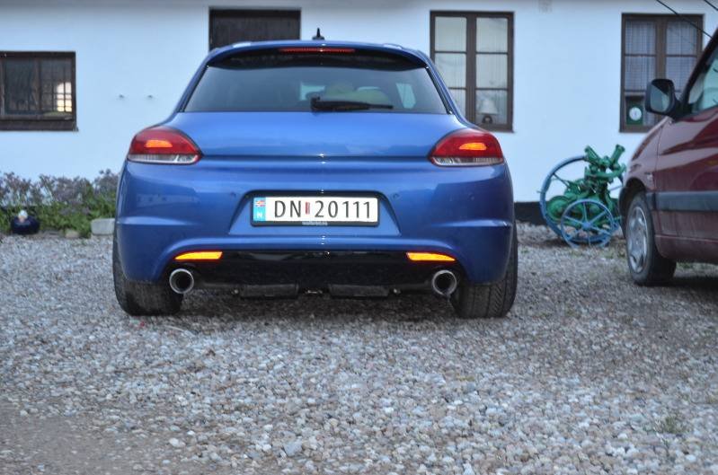

9,5x20ET 36 stikker ikke plagsomt mye utenfor bak
foran

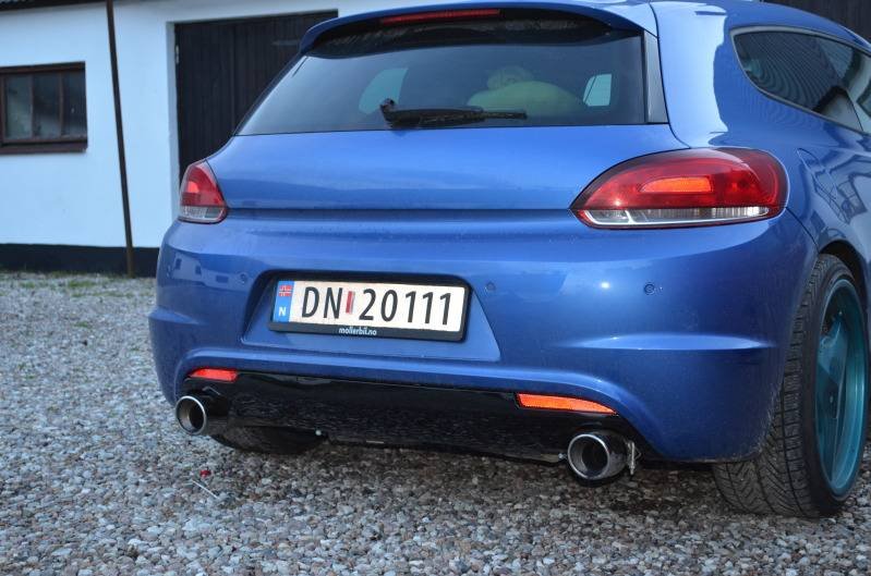

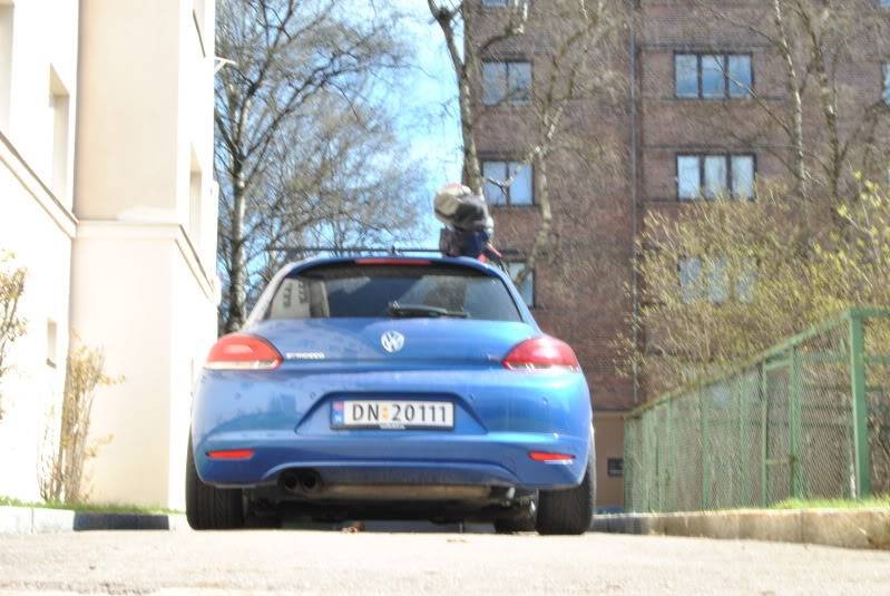

synes ikke det ser så ille ut, her er 9,5 ET 37, skulle hatt litt mer camber bak
9,5 et 36 i speilet

9,5 ET 35 sitter bra om man har litt mer camber enn orginalt. Kommer jo an på senk også
