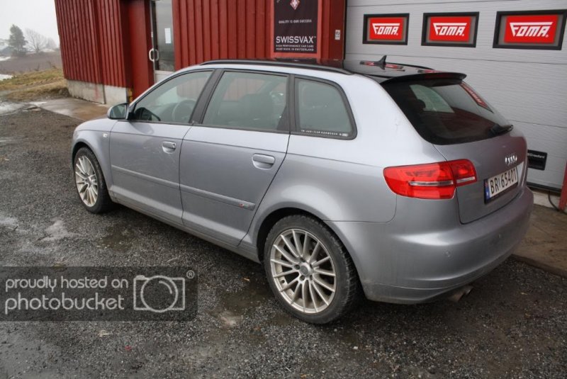

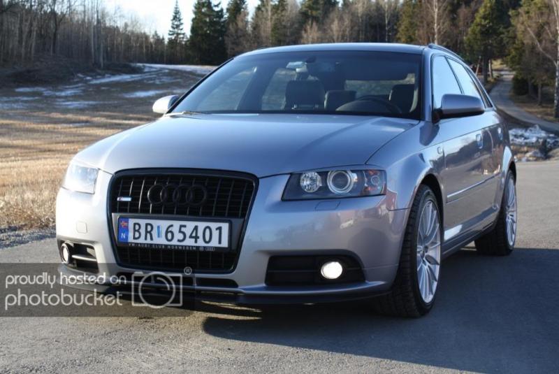

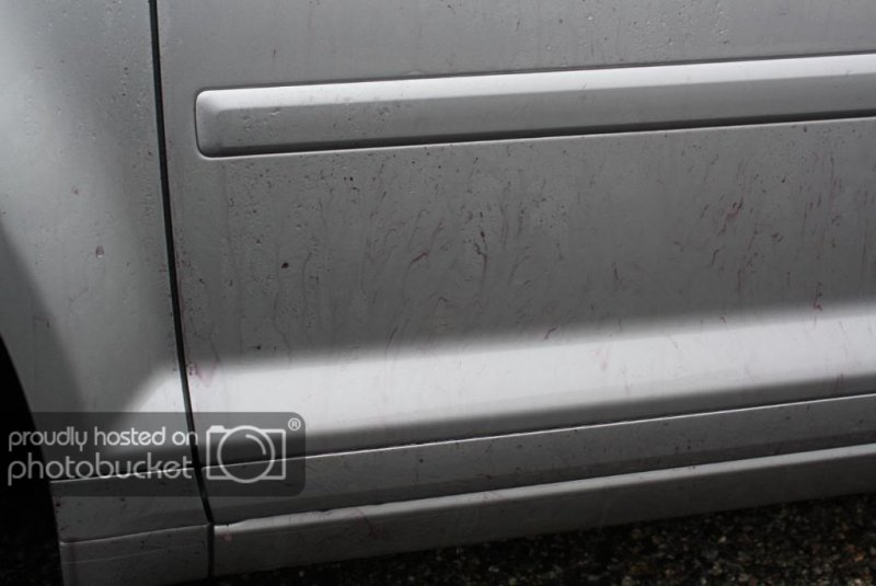

Ble spurt om jeg kunne ta en runde på denne, og hadde for en gangs skyld sjekket den godt nok på forhånd så jeg visste hva jeg gikk til.

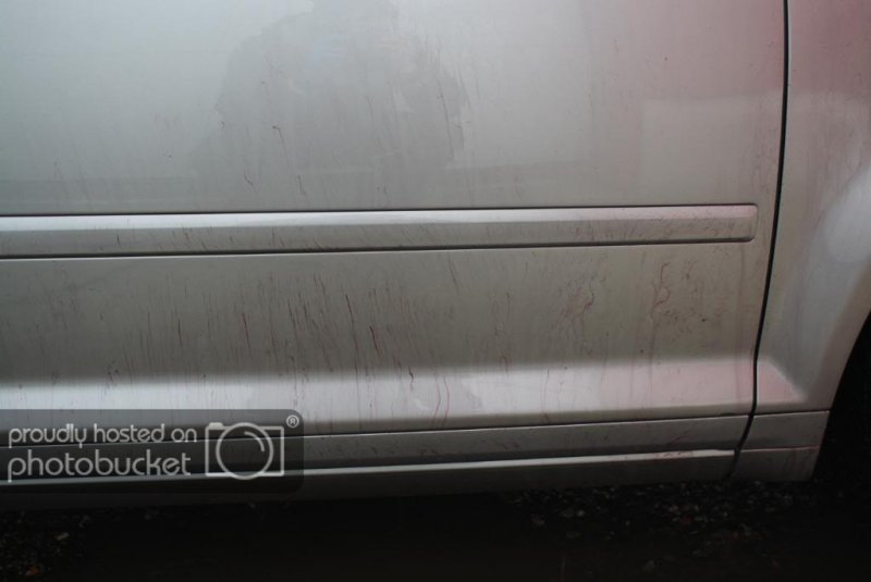

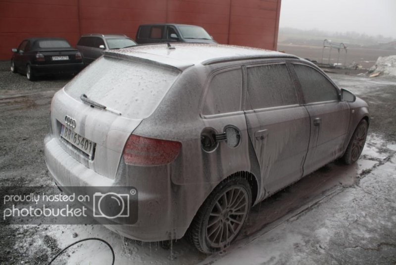

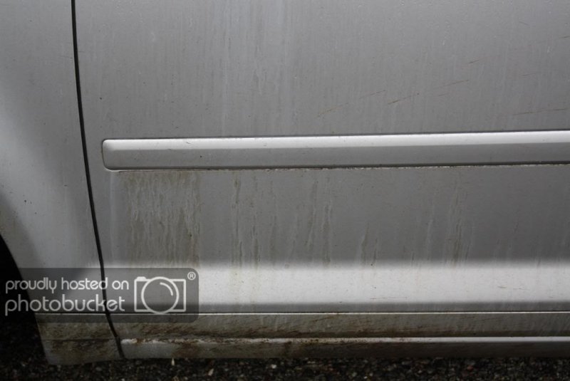

Litt før vask bilder må til
P21s begynte kjapt å virke og hadde nok og jobbe med
Prickbort på lakk

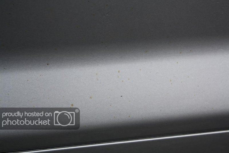

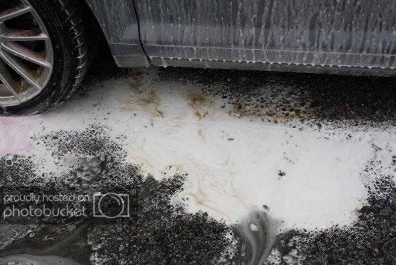

Skummet ned med litt av hvert i beholderen
Prickbort og skum dro med seg godt med dritt

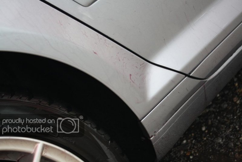

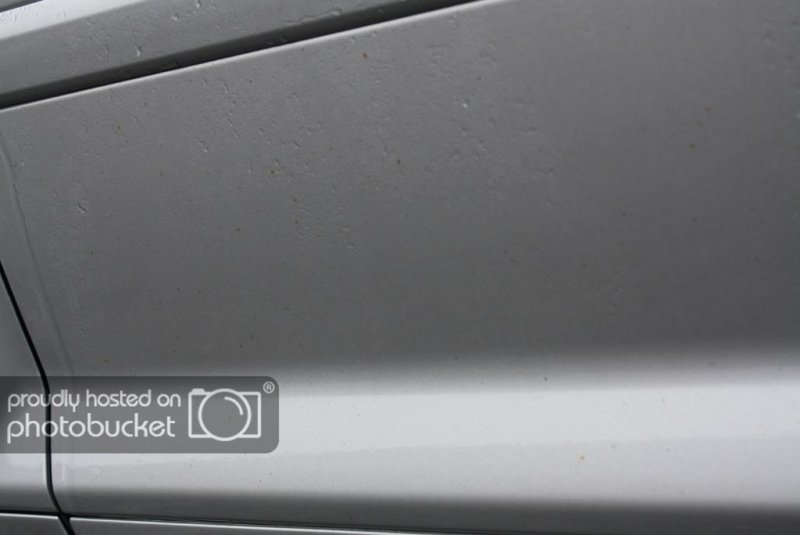

Mye asfalt og piggstøv igjen gitt

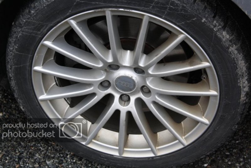

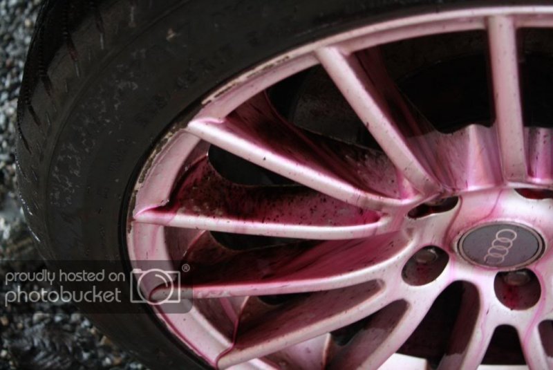

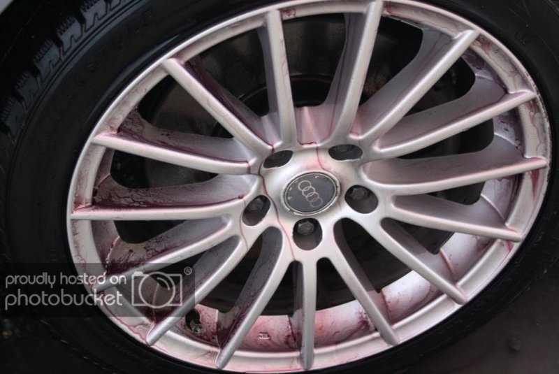

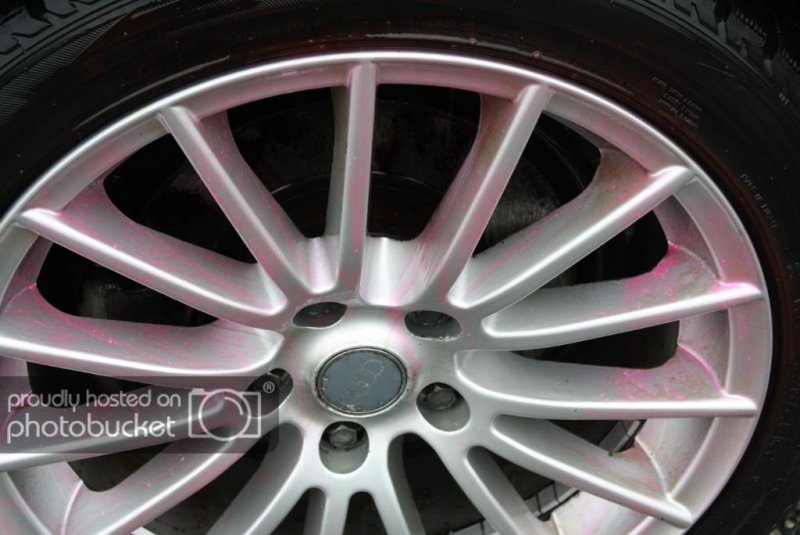

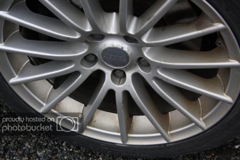

Felgene fikk en liten runde til med P21s og børste
Og lakk en runde Tardis og spyling uten bilder, da var det ikke så mye asfalt igjen

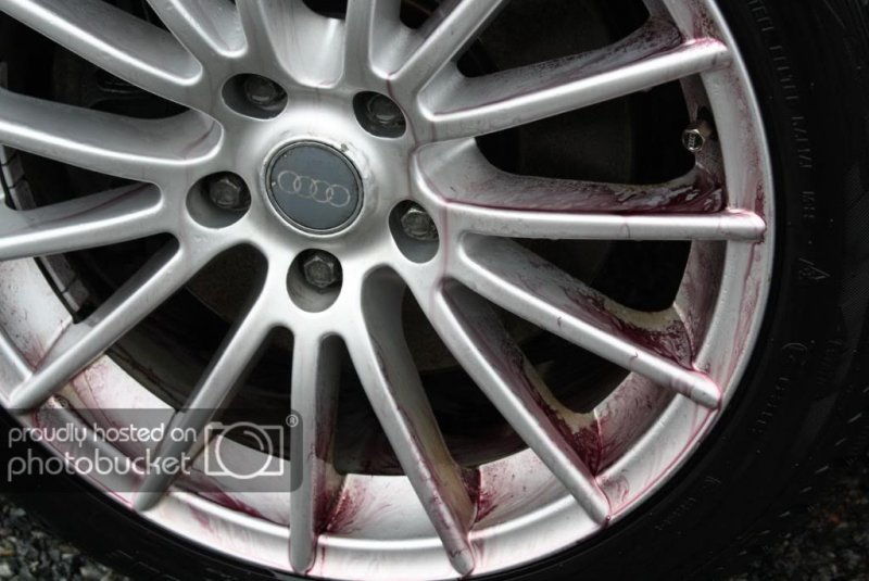

Iron X funker

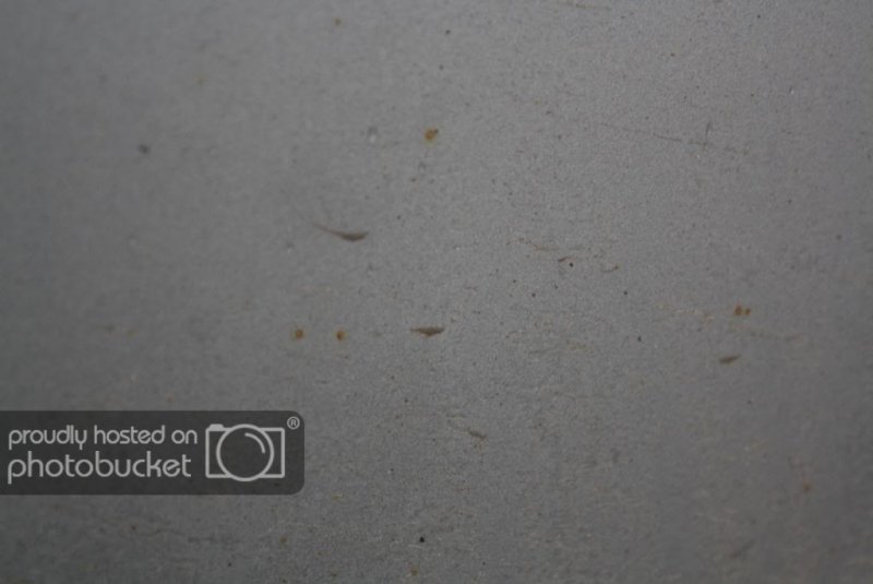

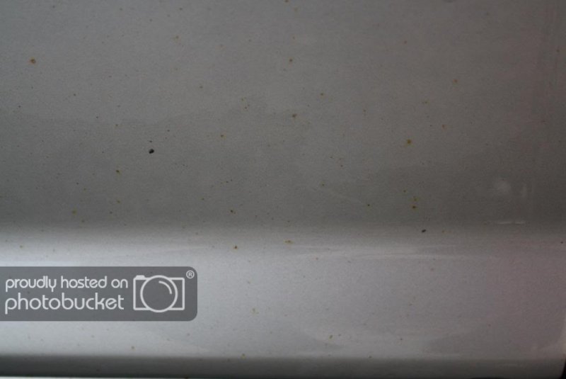

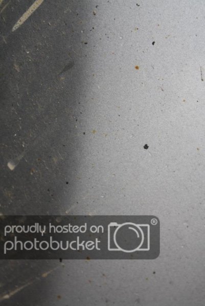

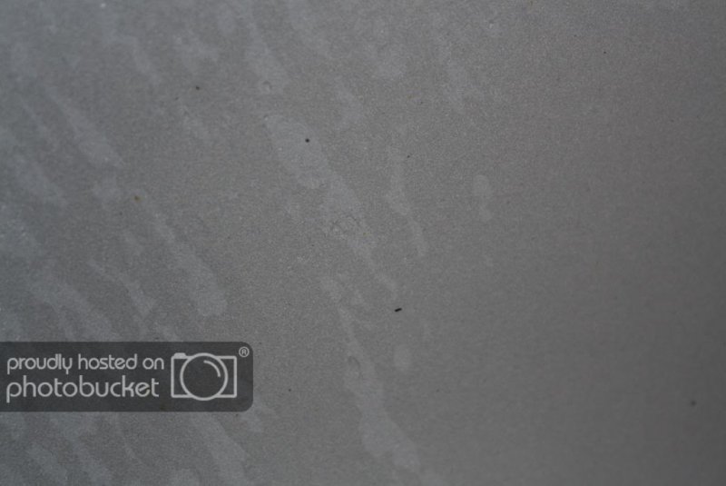

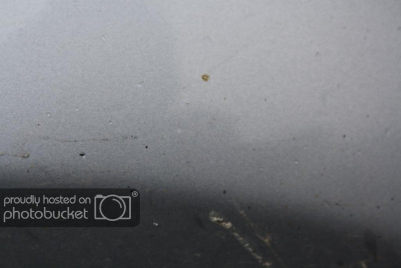

Vel inne for inspeksjon, fortsatt litt igjen

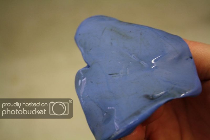

En kjapp runde med Scholl clay tok resten

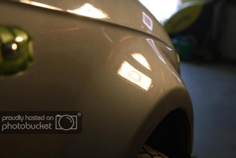

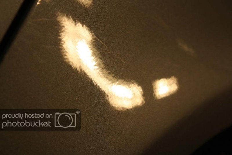

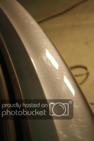

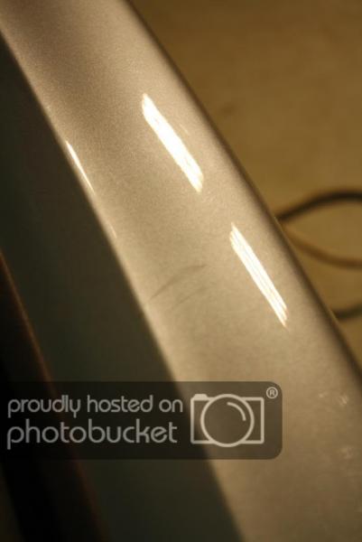

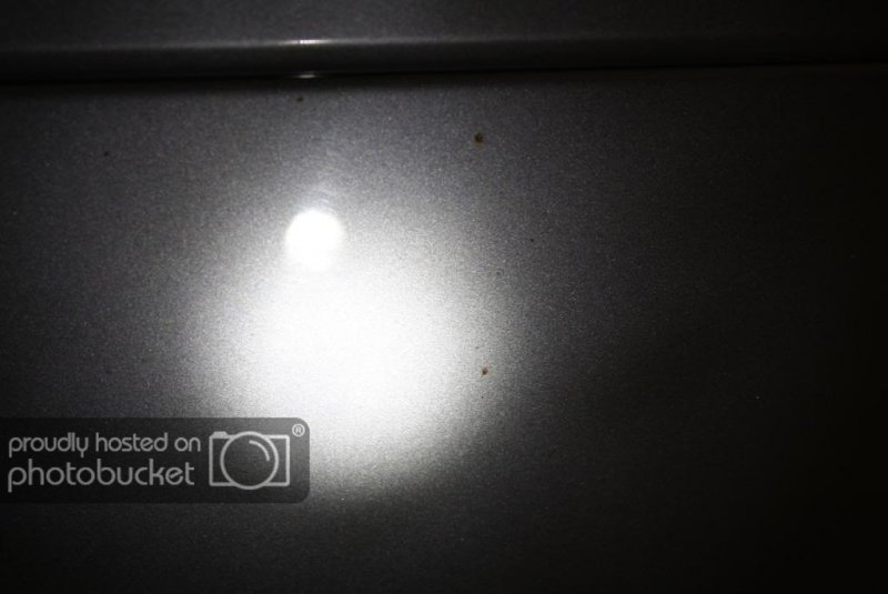

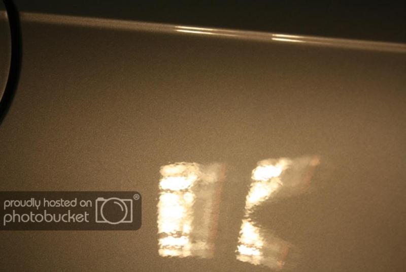

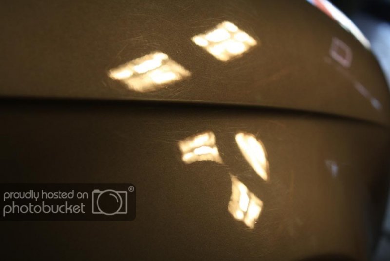

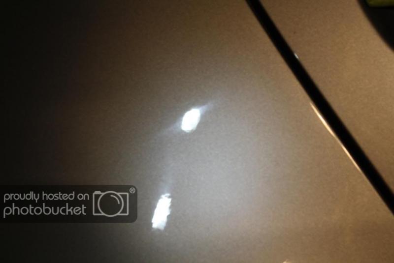

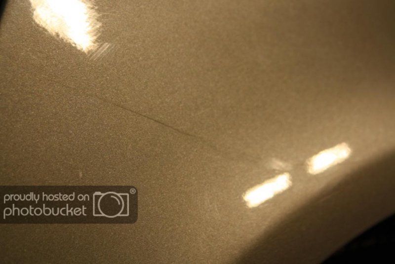

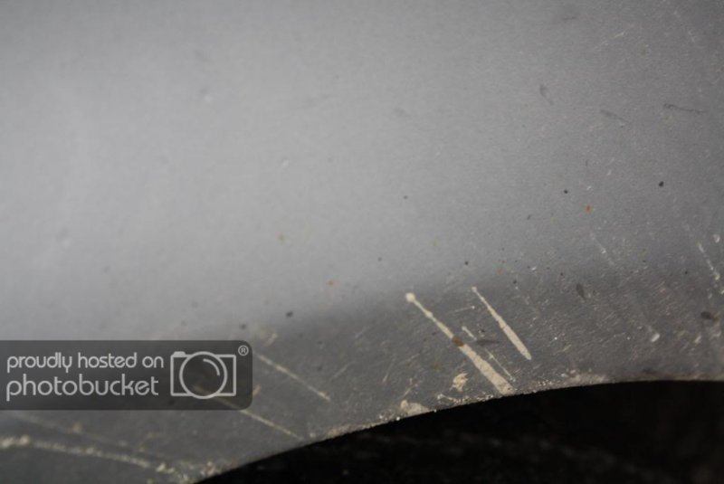

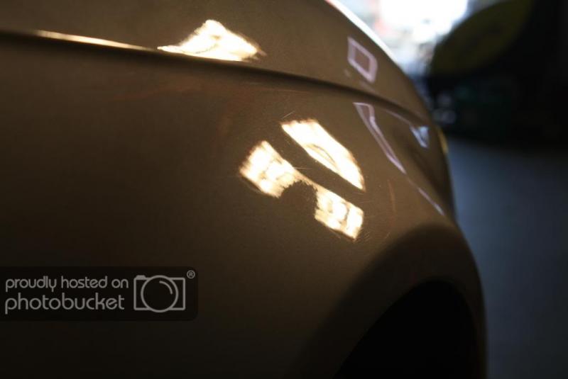

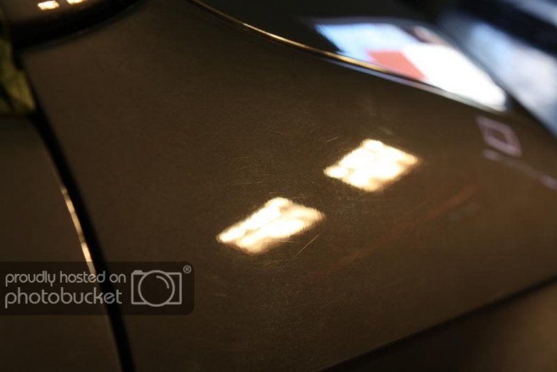

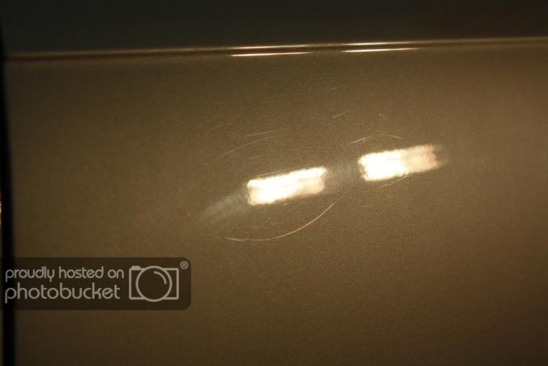

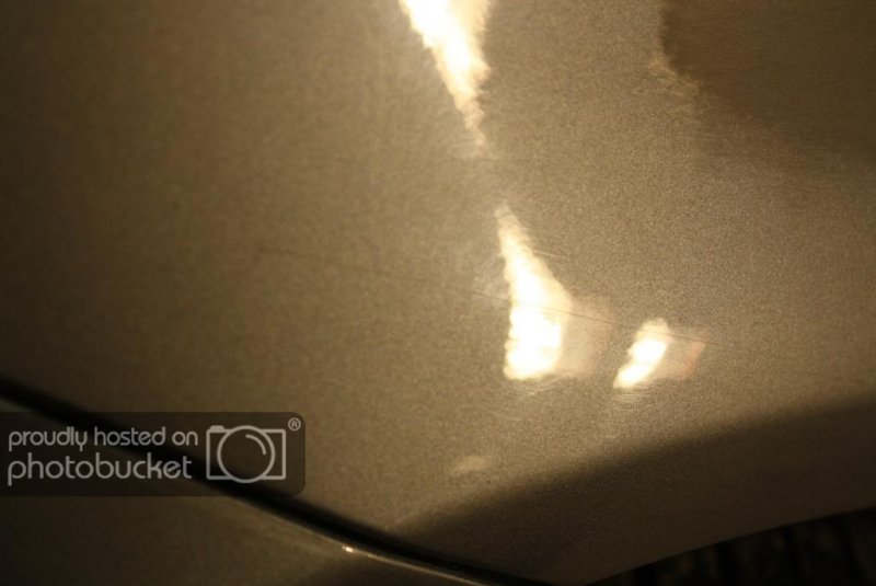

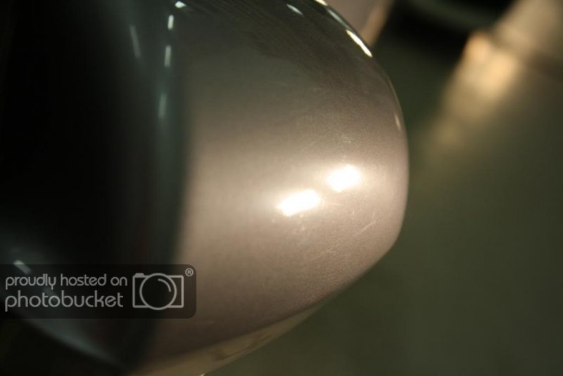

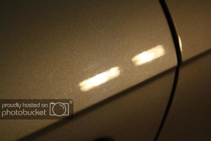

Ikke lett å vise defekter på denne fargen, det som syns er RDS eller dypere

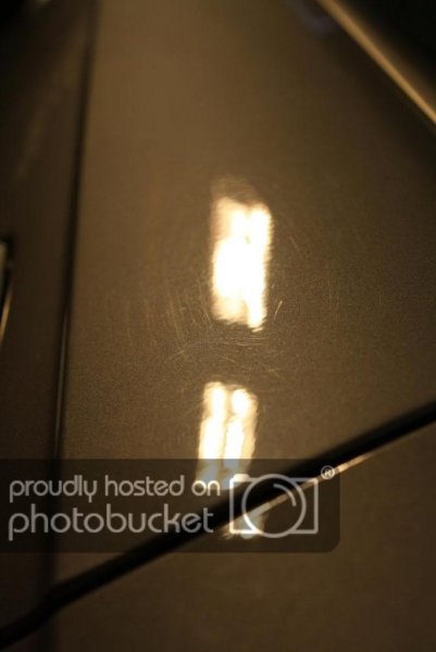

Dyp ripe i midten

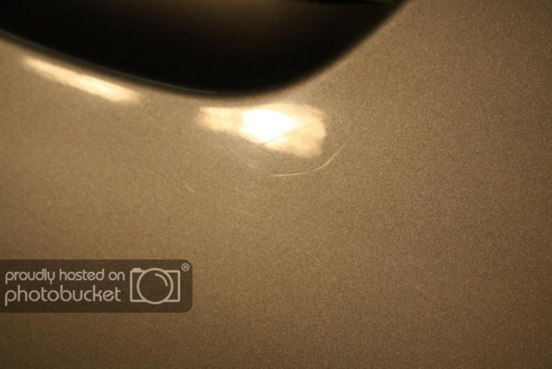

Etter
Før

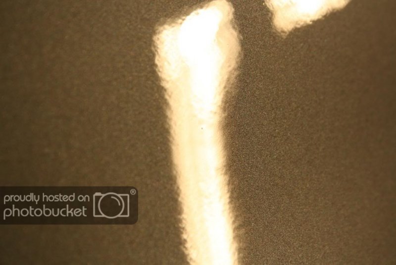

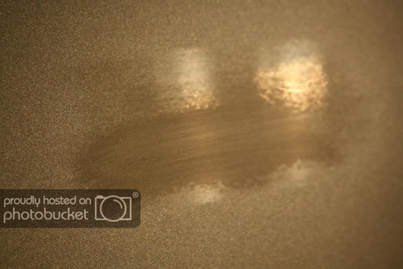

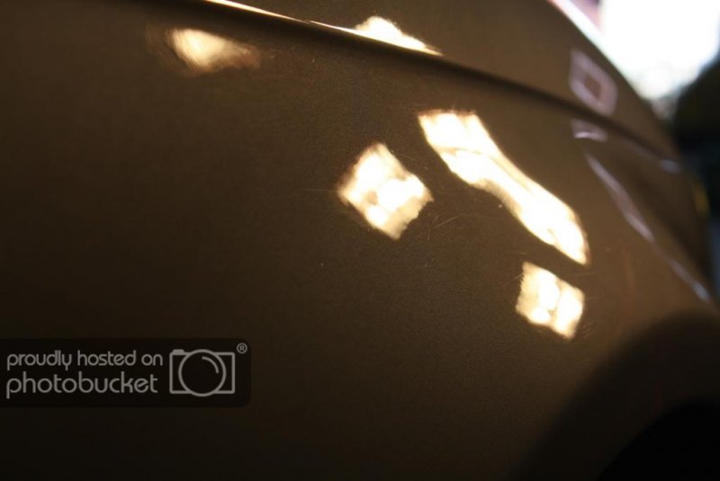

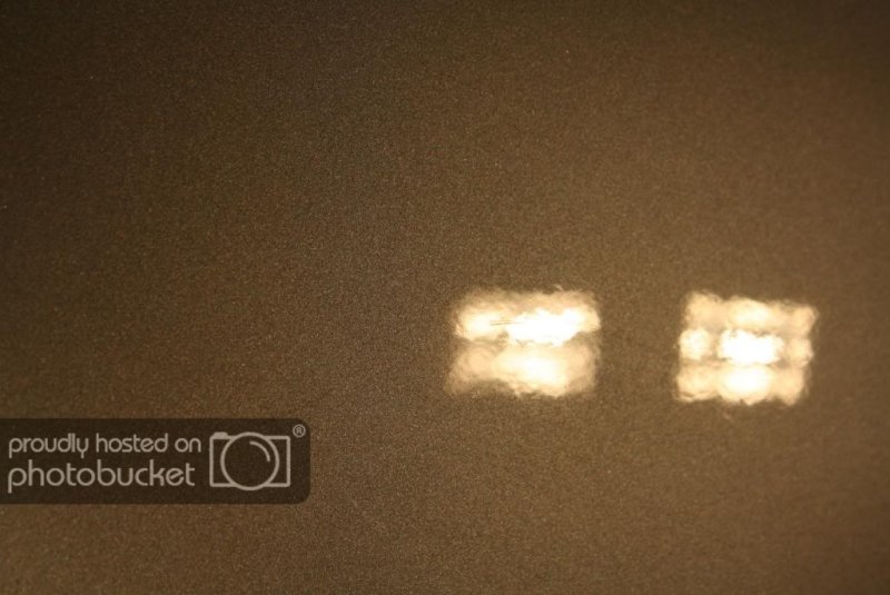

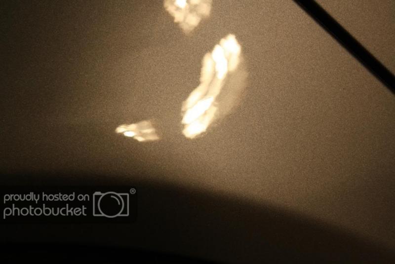

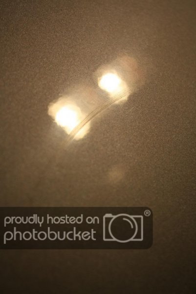

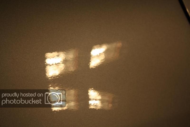

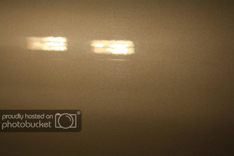

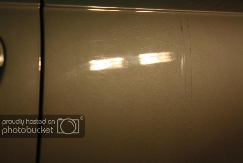

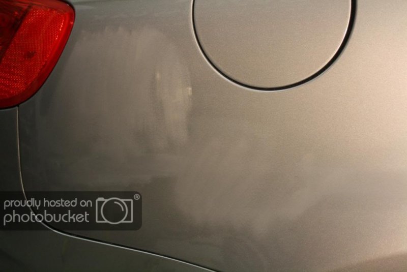

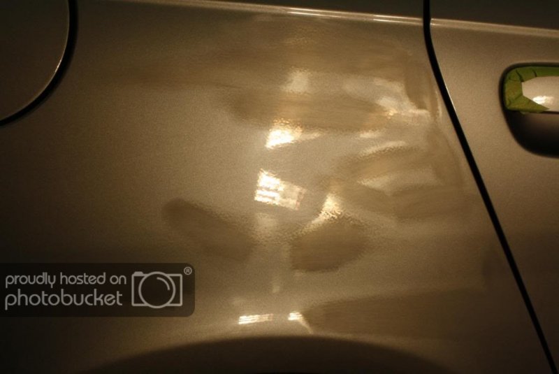

50/50 etter 3 runder med Scholl S3gold og gul uber
Før
etter/5050
En heldiggris som fikk være igjen etter 5 runder

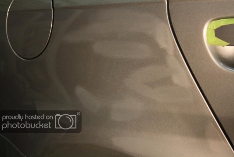

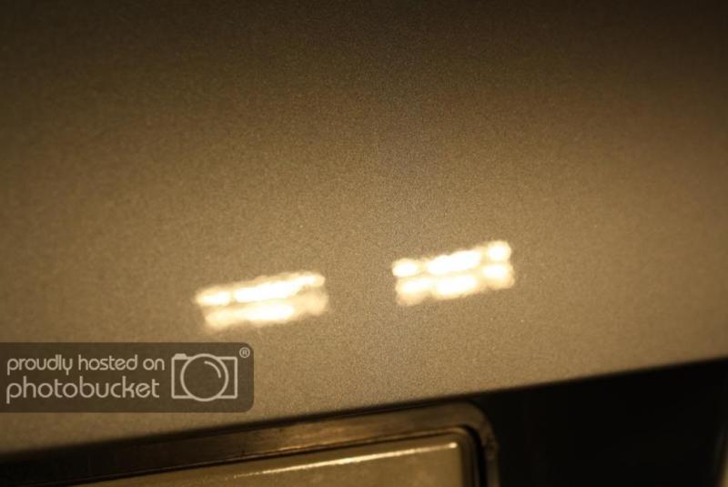

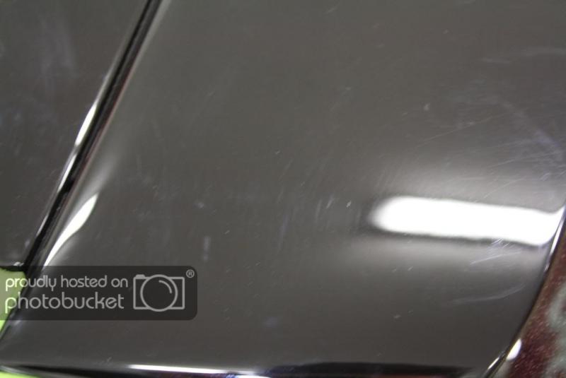

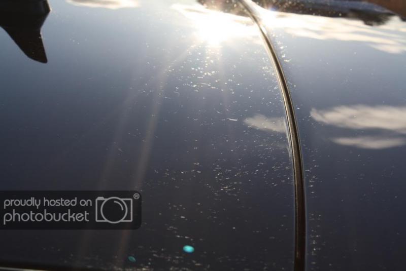

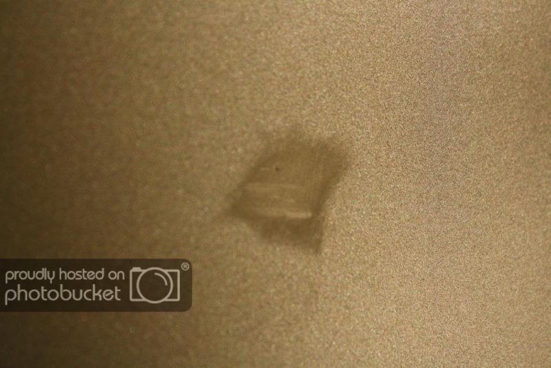

Støv og riper på opplakkert bakskjerm
Slipt med Scholl slipekloss og 2000/3000 papir
Etter en kjapp runde med S3g og gul uber
Støv etter sliping og korrigering

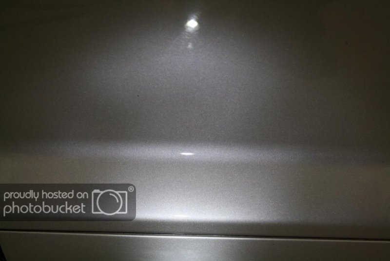

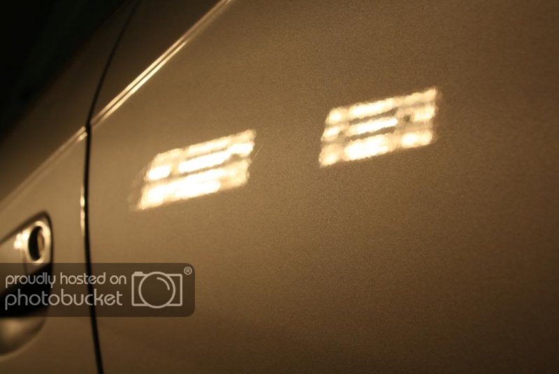

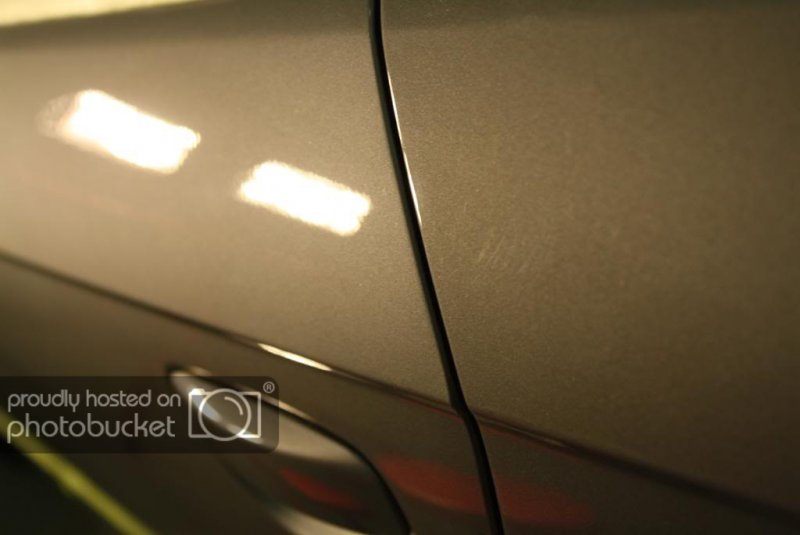

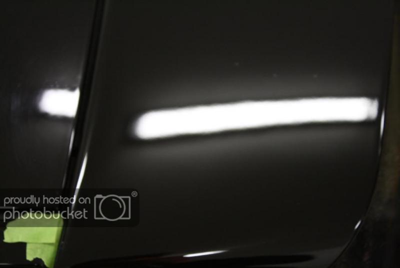

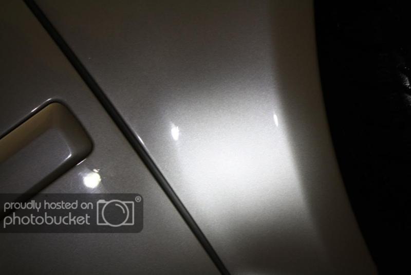

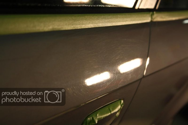

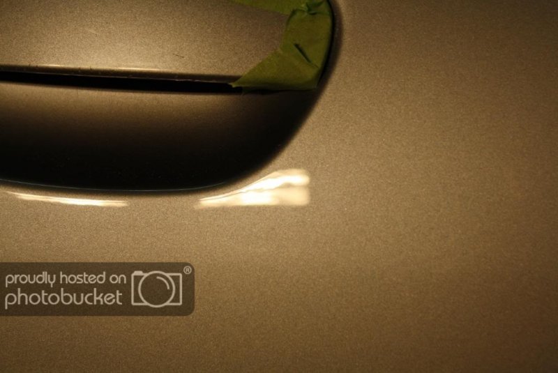

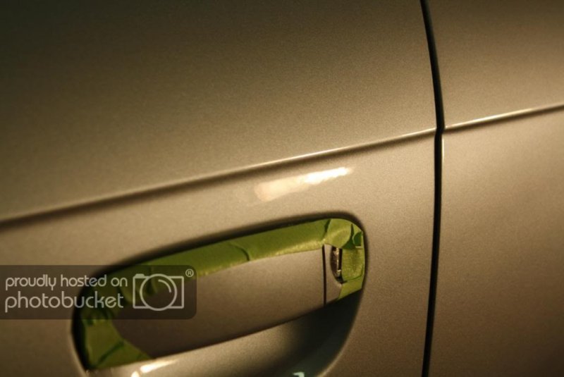

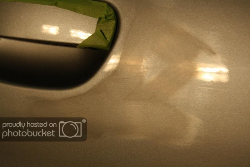

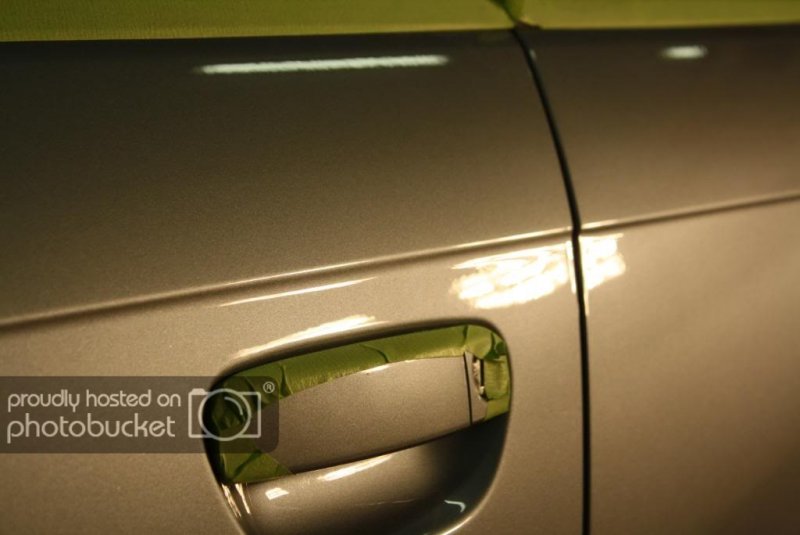

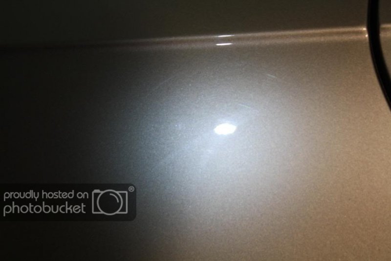

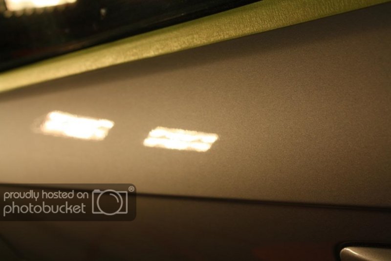

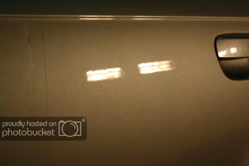

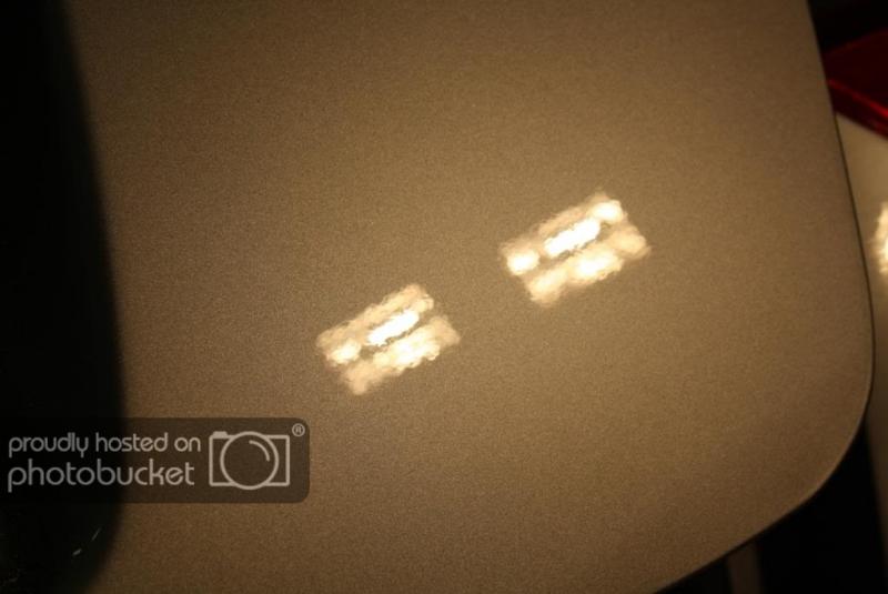

Førerdør før
Etter

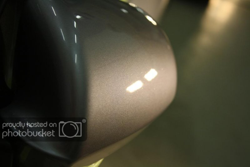

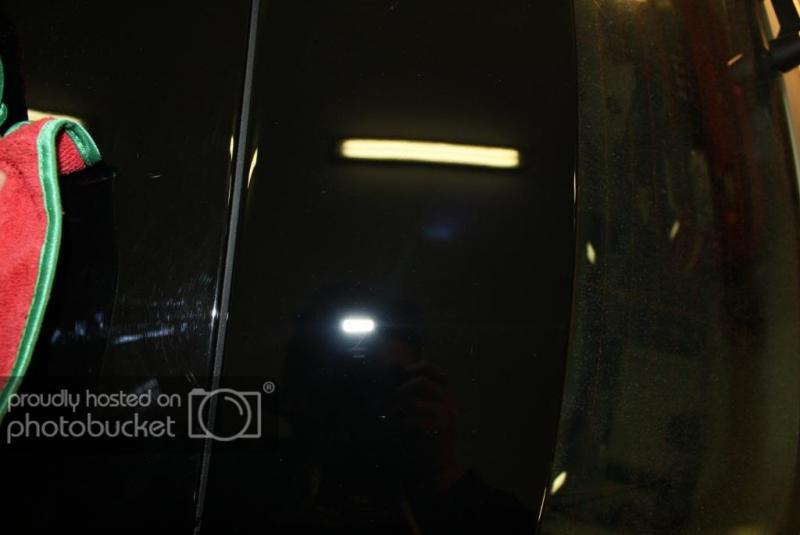

Speil før
Speil etter

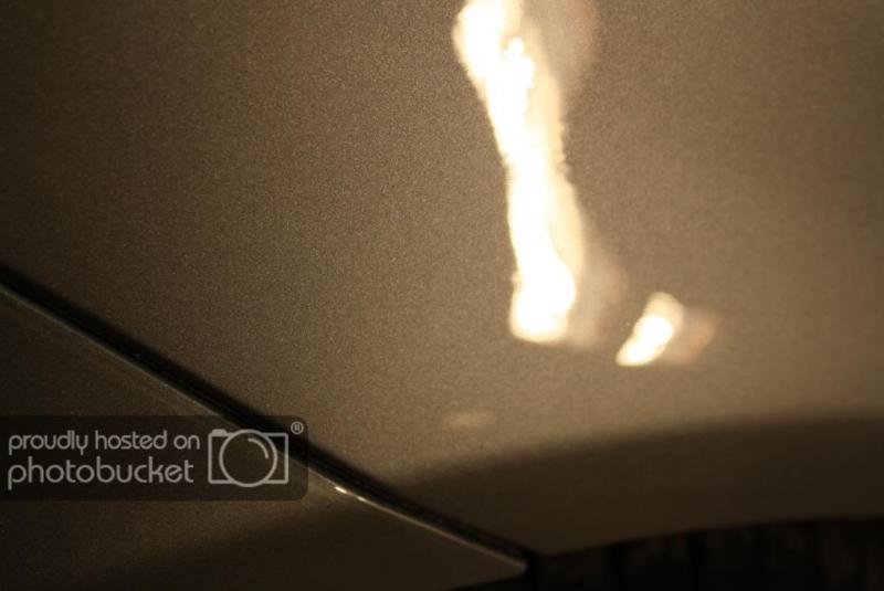

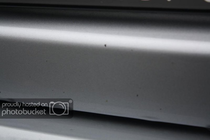

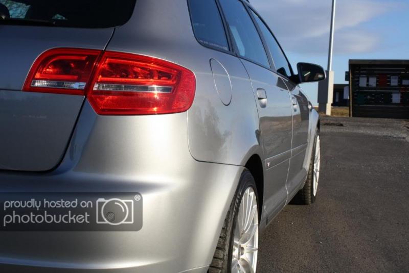

Under listene hater jeg å jobbe, og enda mer å ta bilder så det ble med ett her som bevis på at det ble nesten ripefritt her og men fortsatt noe igjen :)

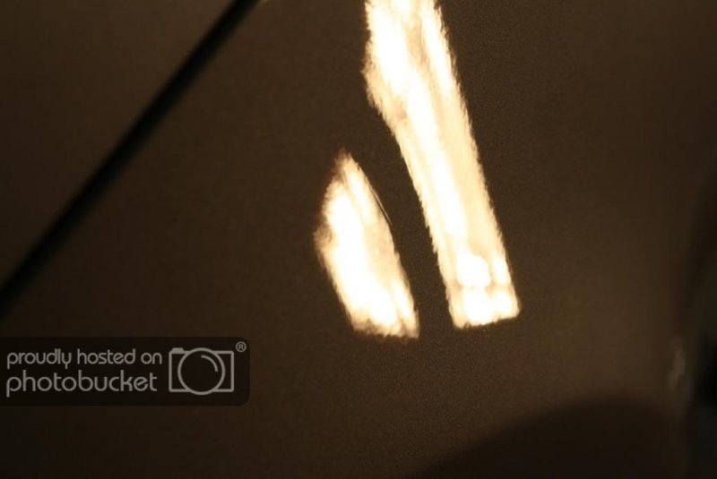

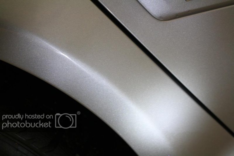

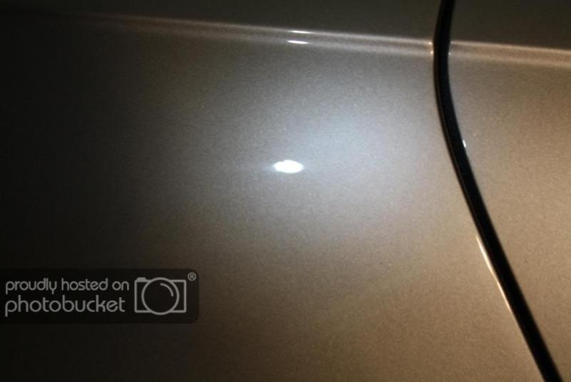

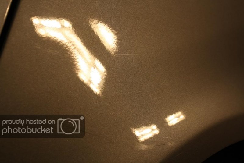

Skjerm før
Etter

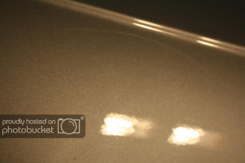

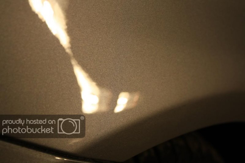

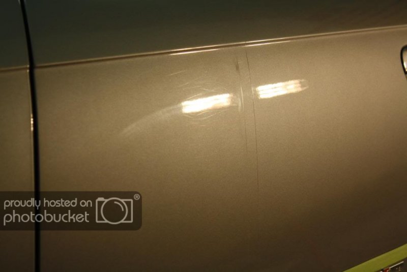

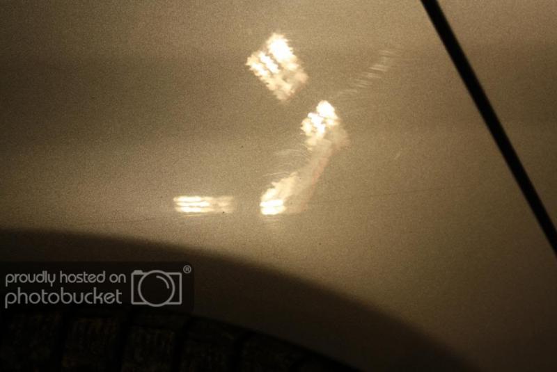

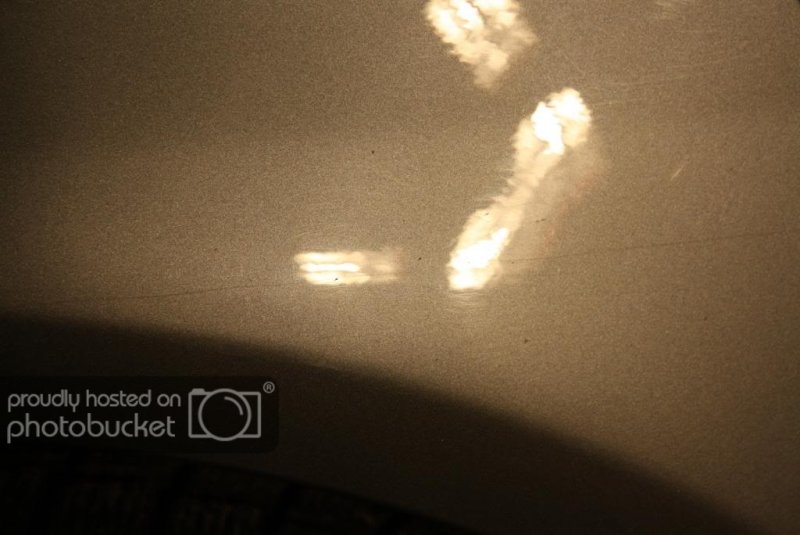

Ripe før
Slipt
Etter

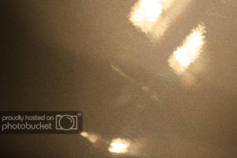

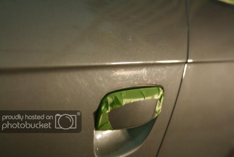

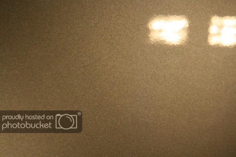

Riper
Etter korrigering

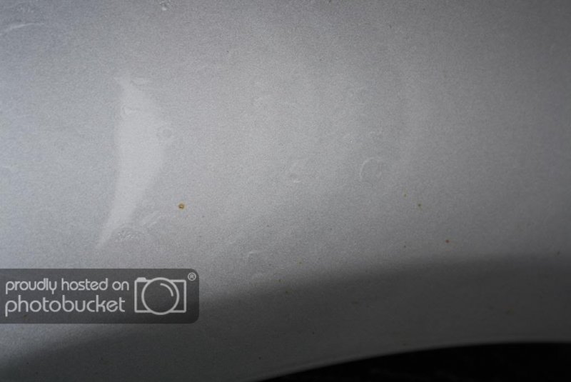

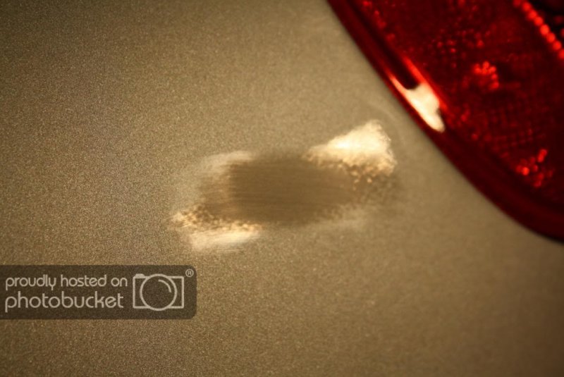

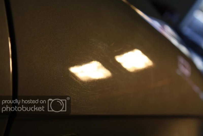

Høyre bakskjerm før (se bort ifra polishsprutet :P)
Store deler slipt
Etter

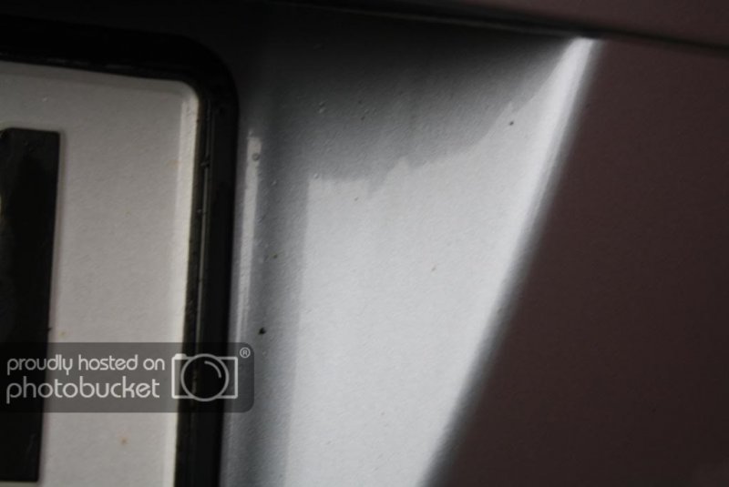

Litt som ikke gikk å fjerne

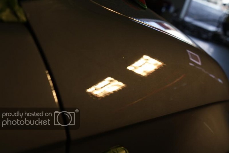

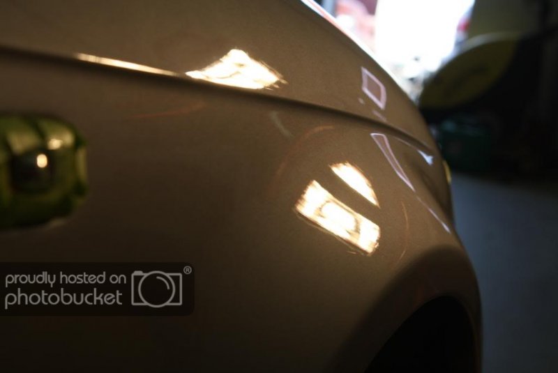

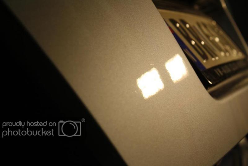

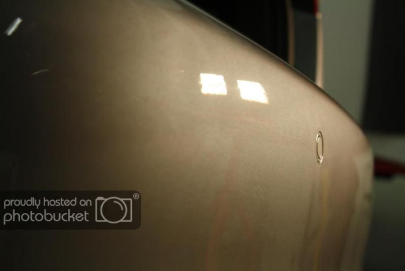

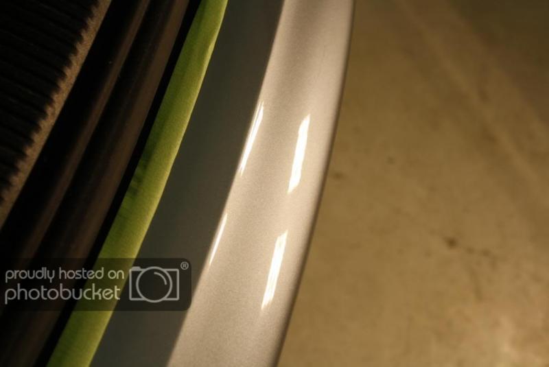

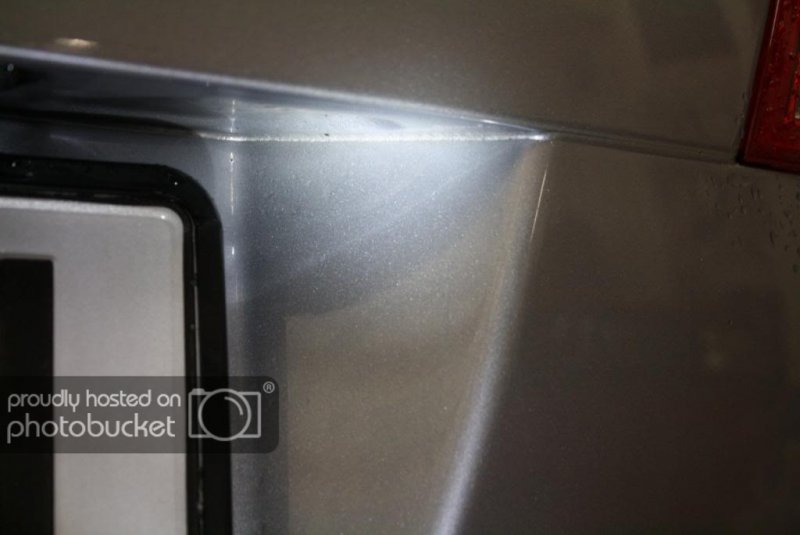

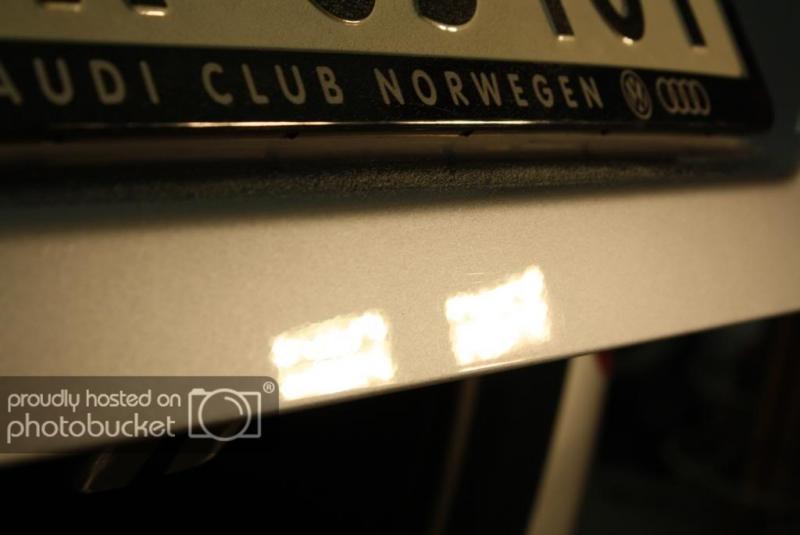

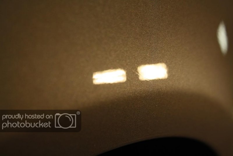

Et par bilder av bakluken etter rubbing, var en del igjen her men det fikk være etter 3 runder med S3g
Utsatt område

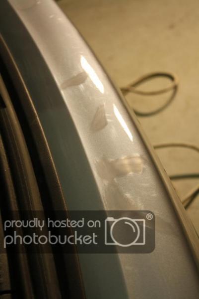

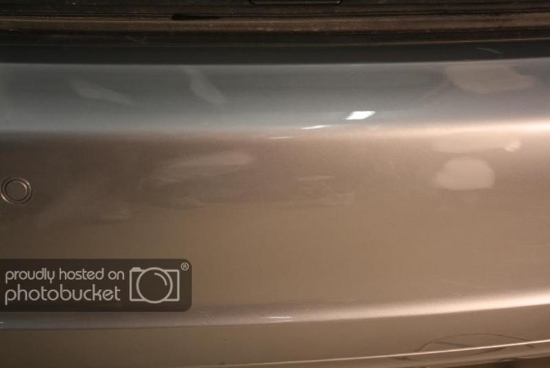

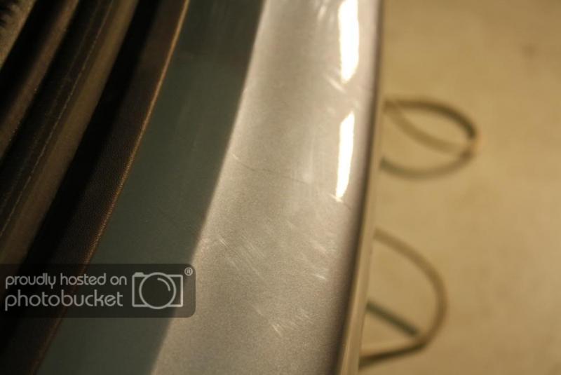

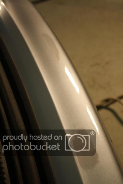

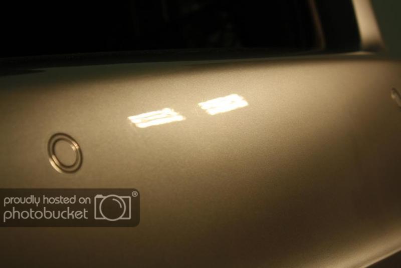

Bakfanger
Valgte å slipe, fangeren er opplakkert for kort tid siden så tok en sjangs på at det gikk
Vart greit
Noe fikk være igjen

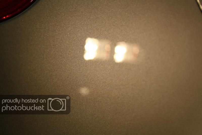

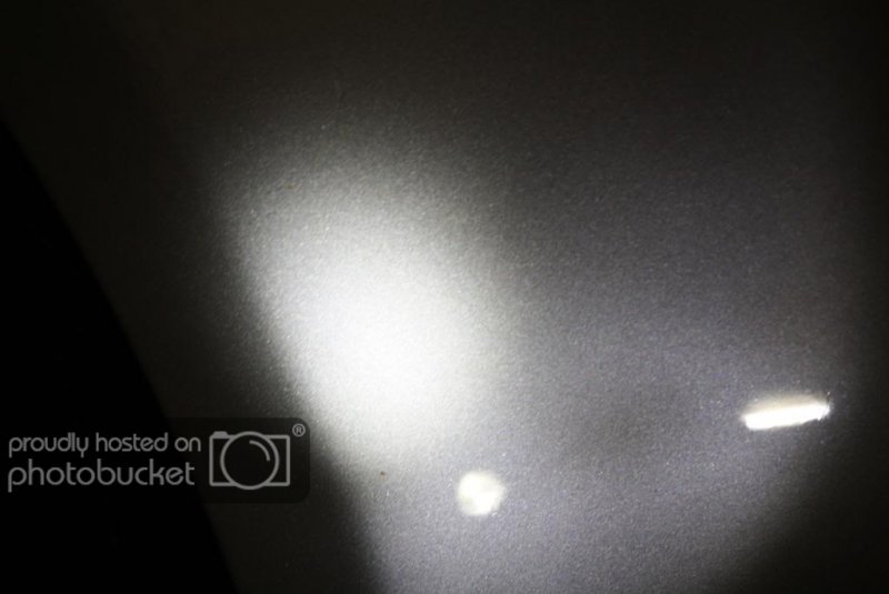

Hadde gruet meg til panorama taket
Men det gikk overraskende bra med Scholl S3g og Scholl Orange pad

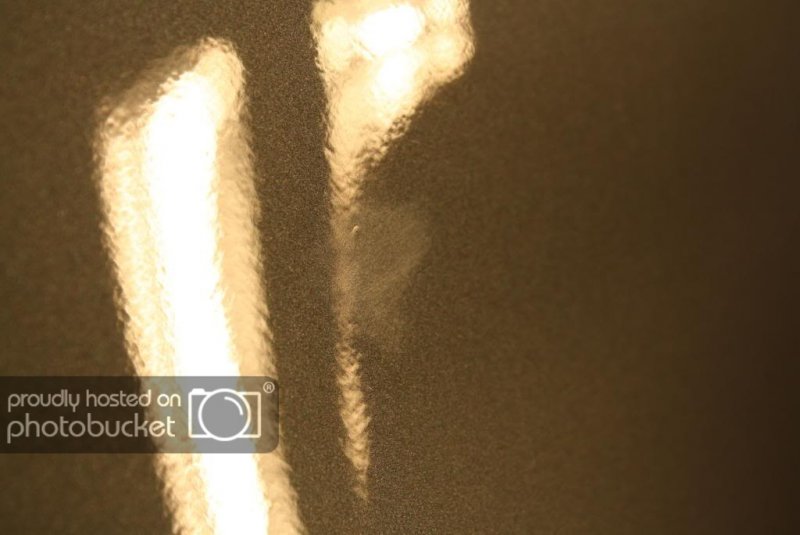

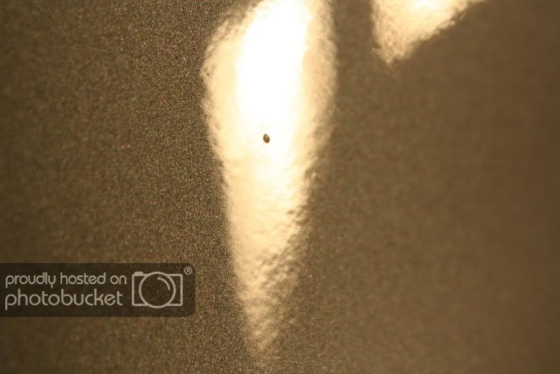

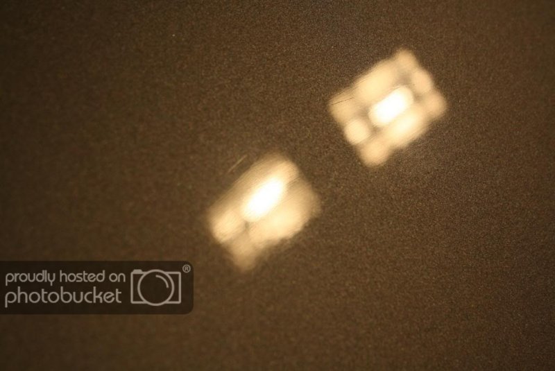

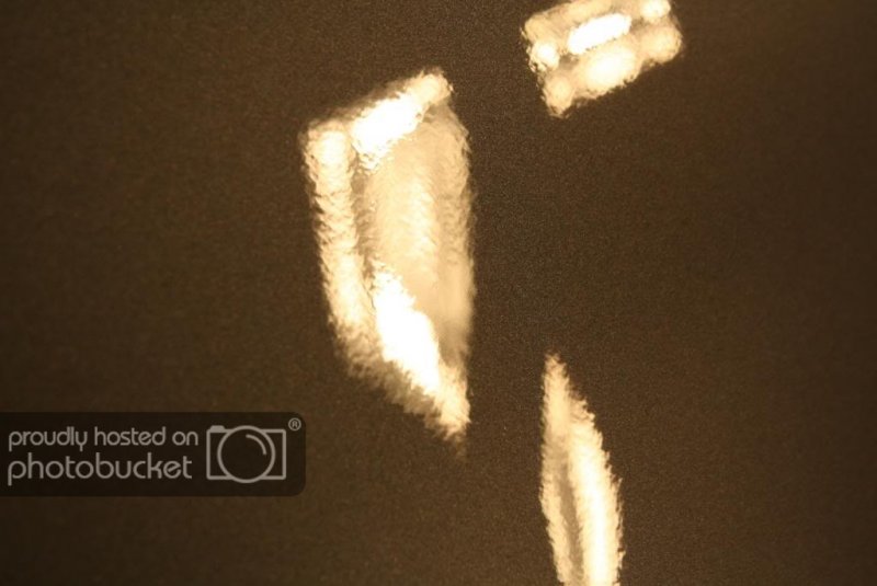

Bittelitt microswirls men det gikk lett vekk med S40 og orange men bilder av det glemte jeg på grunn av tidsklemma

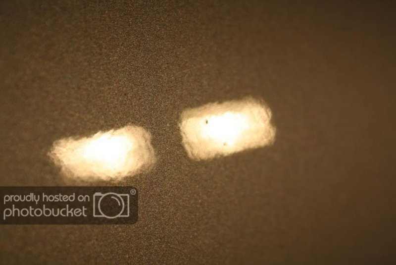

Etter dette ble det veldig dårlig tid så bilder ble ikke prioritert, men finpolering ble gjort med S40 og Orange Scholl. Prøvde først med grønn uber men det tok ikke alt av holos

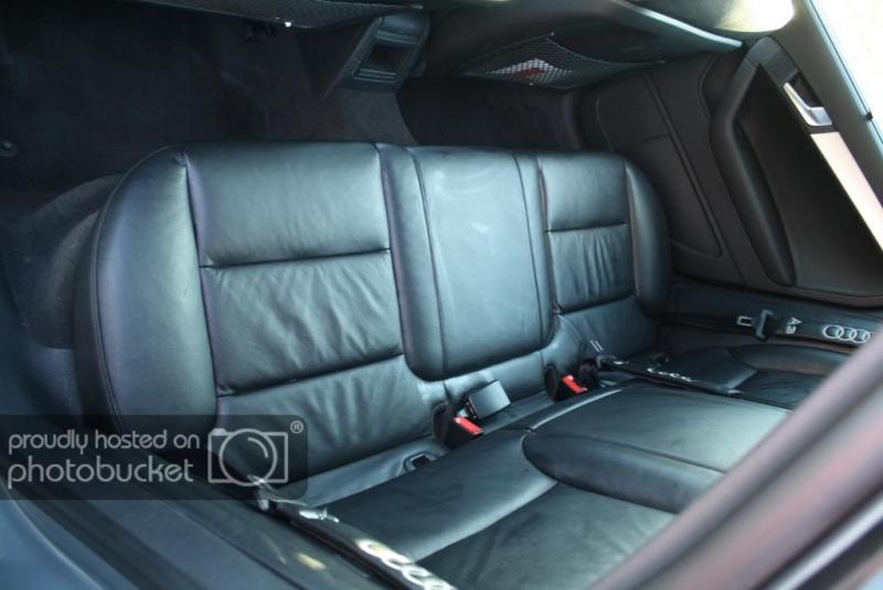

Interiøret ble vasket lett, støv blåst vekk med trykkluft og skinnet ble renset med Chemical Guys Leather Cleaner og smurt inn med Swissvax Skinnmelk

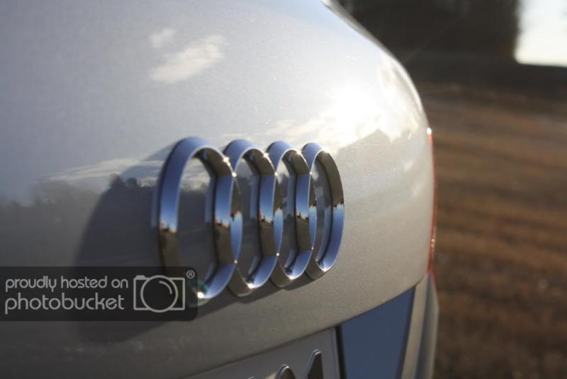

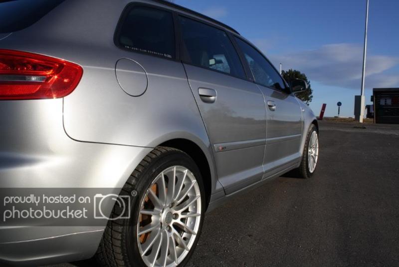

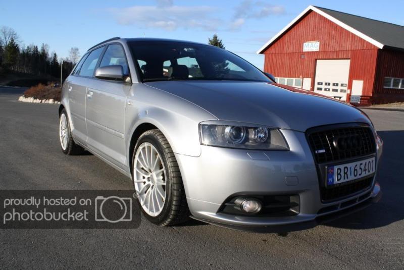

Ble bare et par etterbilder men det får duge for denne gang, skal skjerpe meg :)
Voksvalget ble Swissvax Endurance

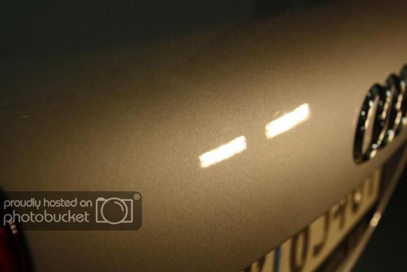

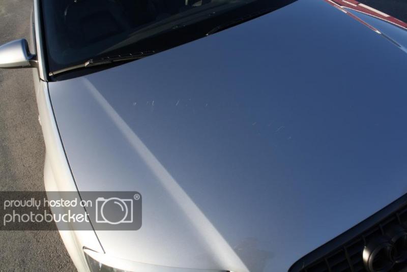

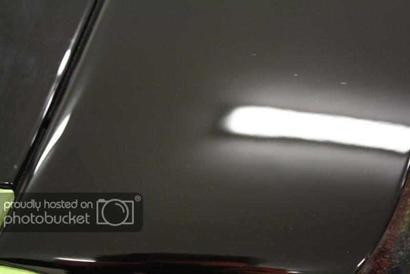

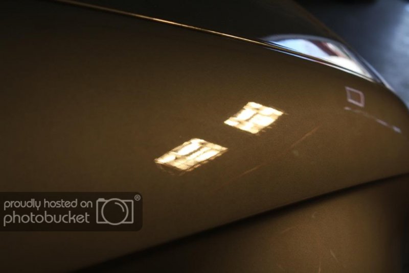

Bilen har vært utsatt for hærverk så panseret skal lakkes opp igjen, etter en runde S3gold ble det langt mindre synlig ihvertfall
Gikk over med Scholl SW20 og CG fluffer, og det lintet sykt! Første gang jeg har vært borte i. Ser ihvertfall at det er holofritt
Her syns noe av det som fikk bli av riper på bakluka. Skulle jeg ha rubbet denne helt fri for riper hadde jeg holdt på til nyttår :P
