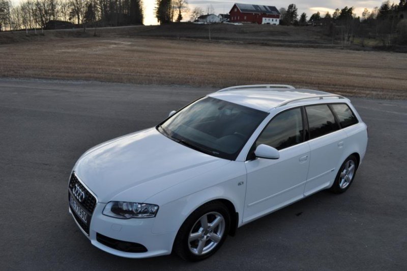

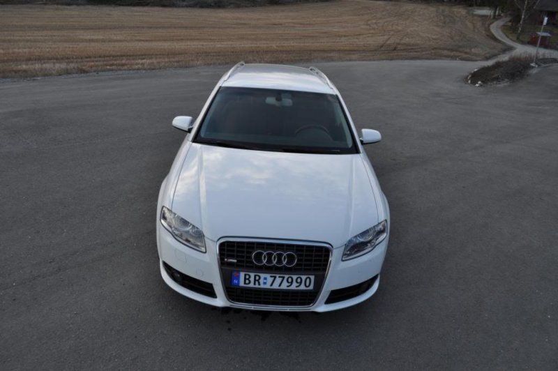

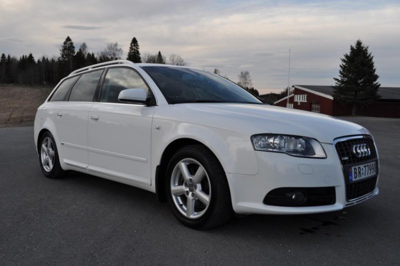

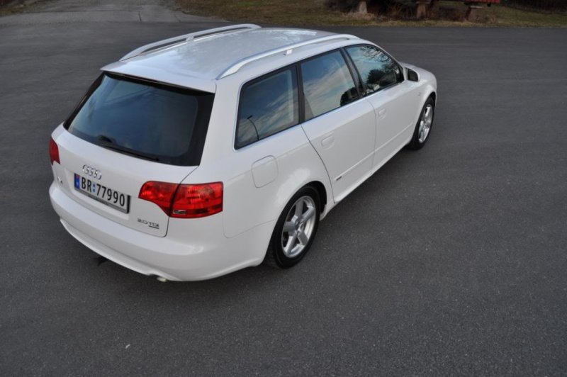

Detailed 2007 Audi A4 2,0TDIQ S-line
Har vell egentlig lovet broren min å shine bilen hans i 4 år nå og den bilen jeg lovet å shine i 2007 ble sogt i fjor til fordel for denne her.

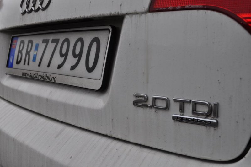

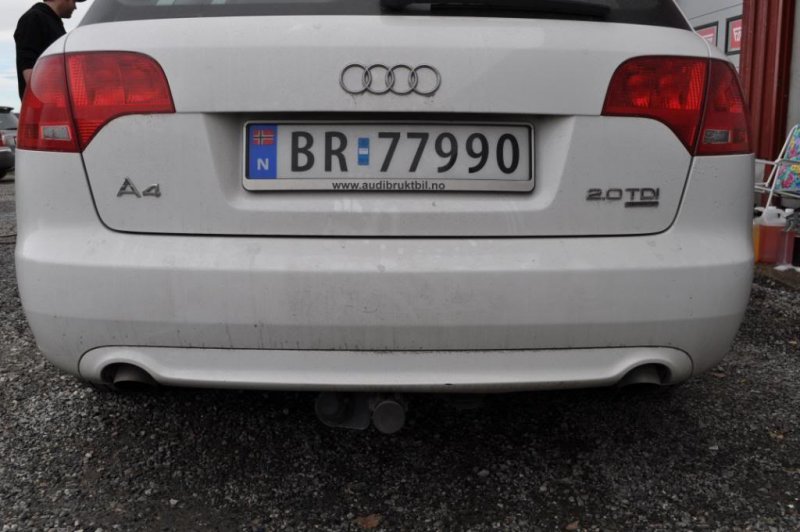

Vell det var tid for å gjøre opp for seg. Bilen han nå har er en 2007 Audi A4 2,0TDI 170hk Quattro med 141.000km på telleverket.
Tviler på at denne noen gang har fått skikkelig pleie, i allefall så ser det ikke sånn ut på lakken... Så da var det bare å sette i gang. Det som skulle være en kjapp enkel jobb på 4-5 timer endte opp med å ta nærmere 10 timer (1-stegs og kun utvendig).

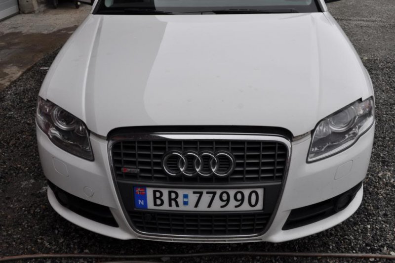

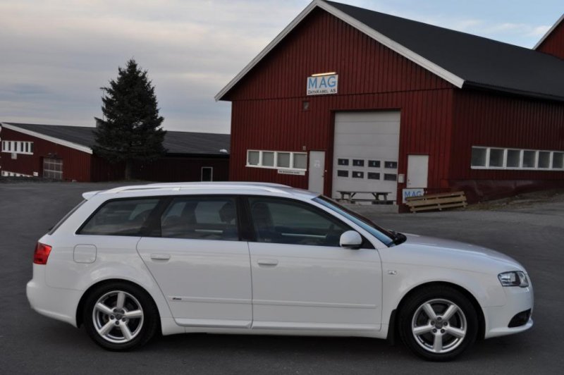

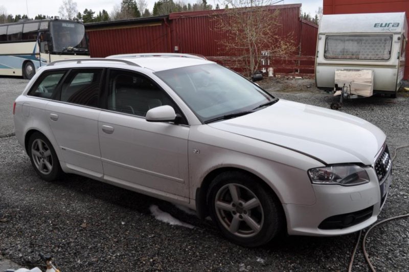

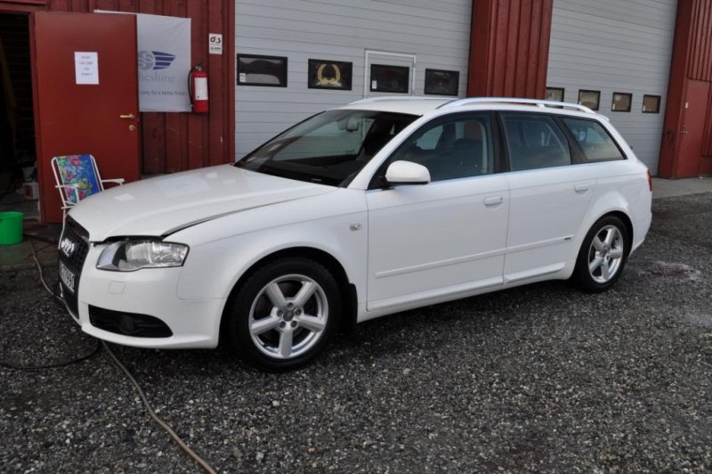

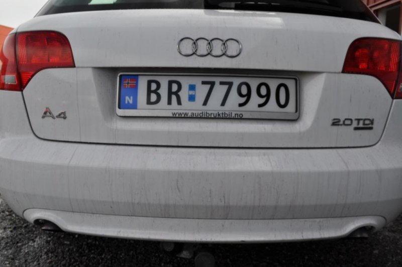

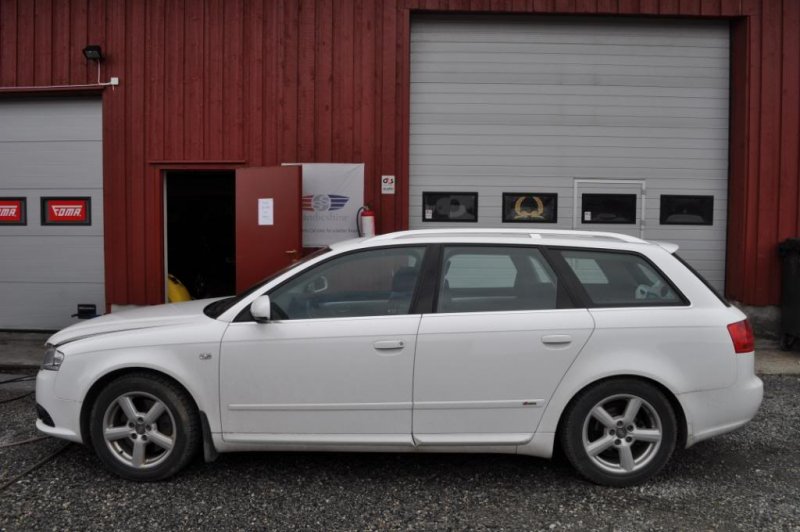

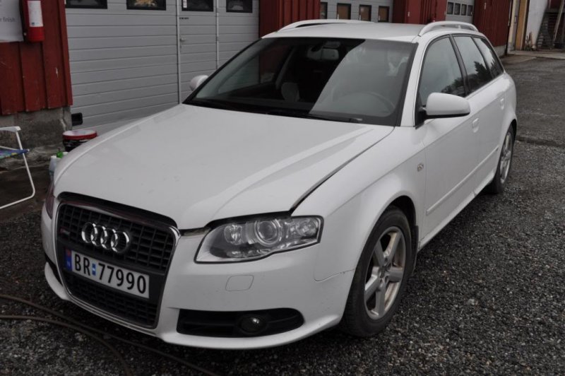

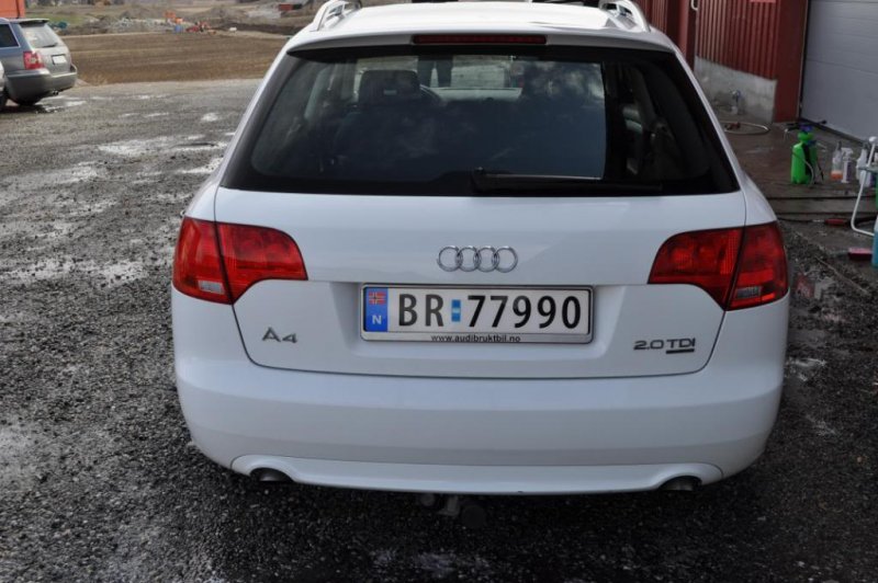

Så over til prosessen. Først en titt på bilen FØR vask:

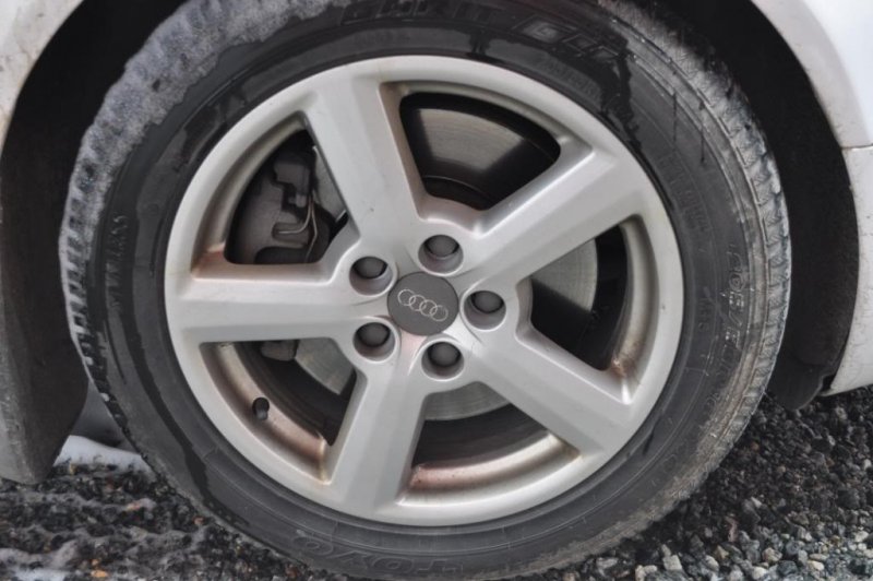

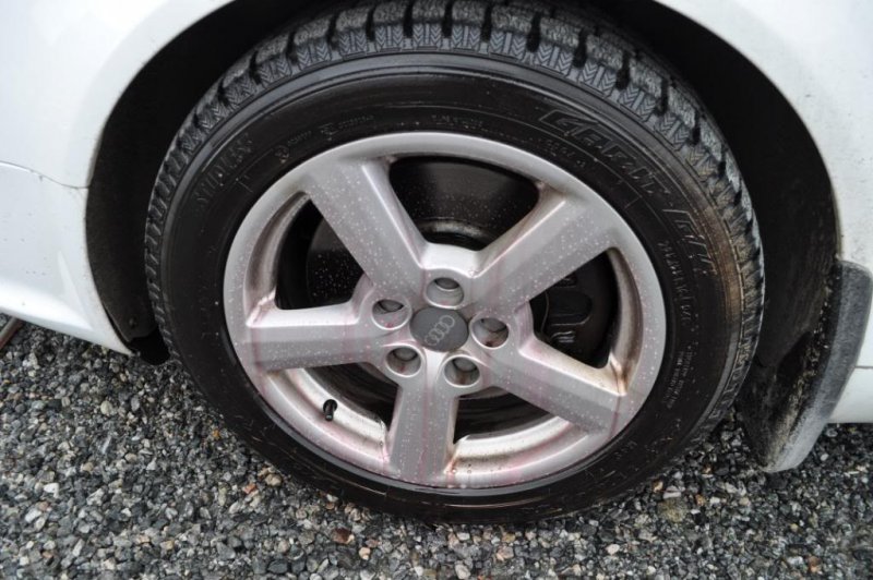

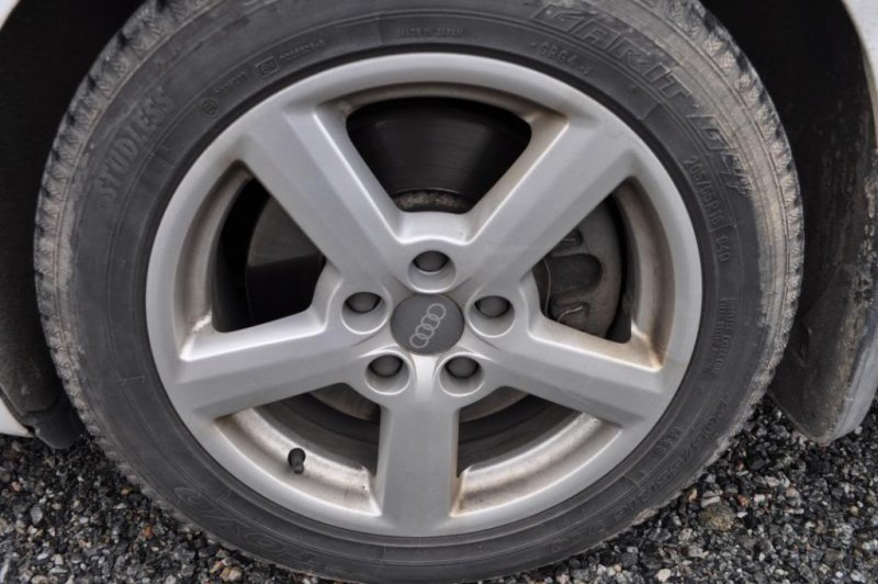

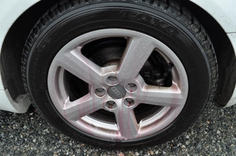

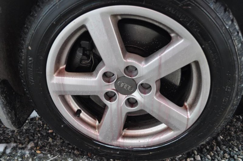

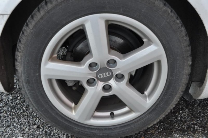

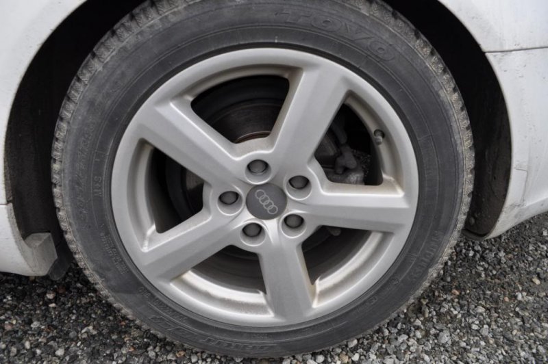

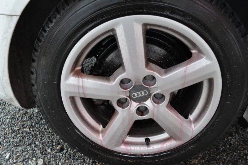

Felgene fikk en runde med Bilberry safe wheel clean blandet 1:0

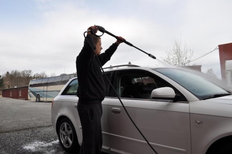

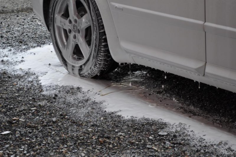

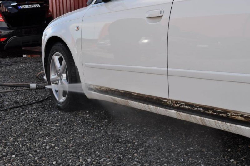

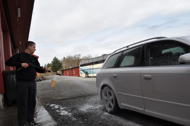

Resten av bilen fikk en runde med Scholl Rapid 9000 blandet 1:3. Dette fikk virke i 10 minutter:
Spylte så bilen:

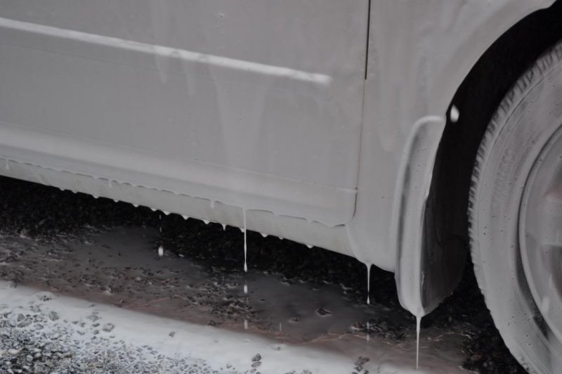

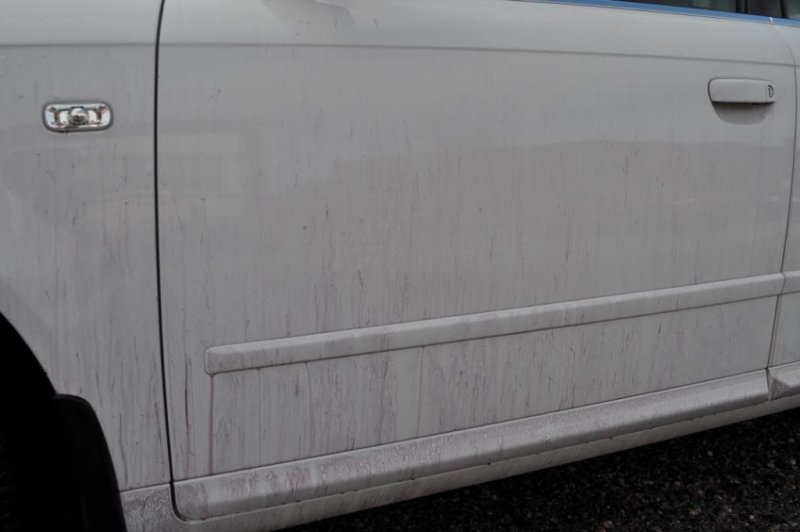

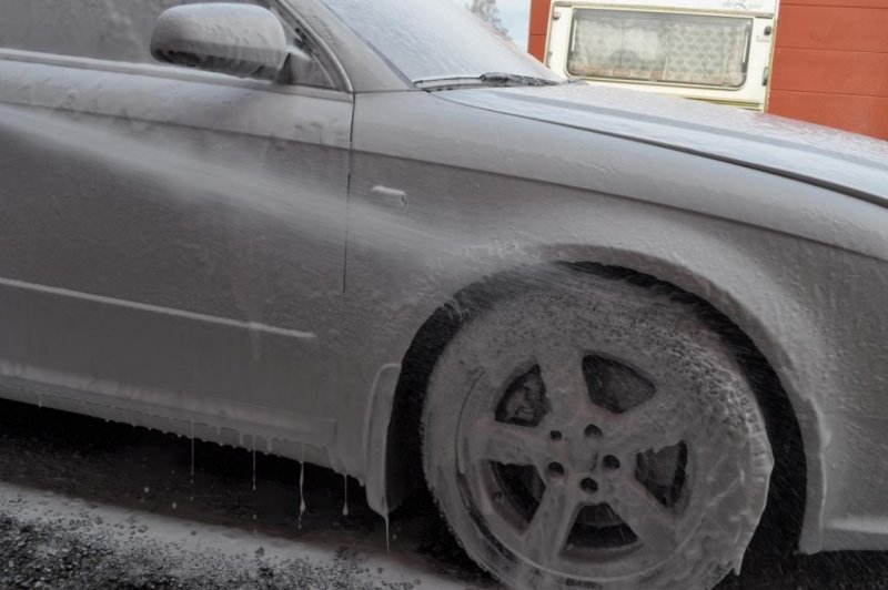

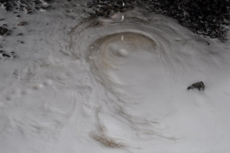

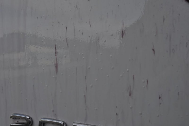

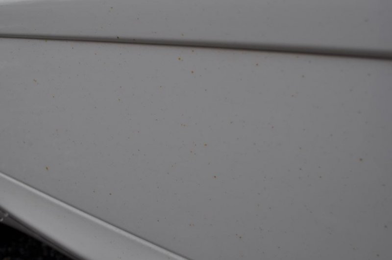

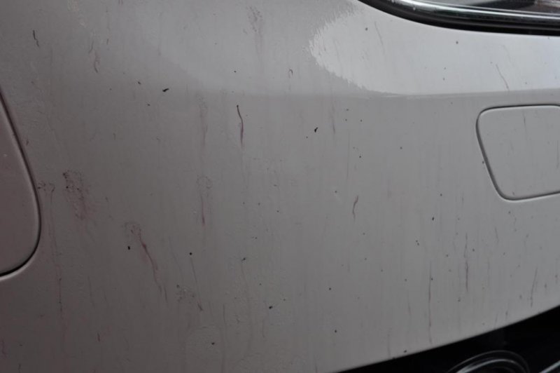

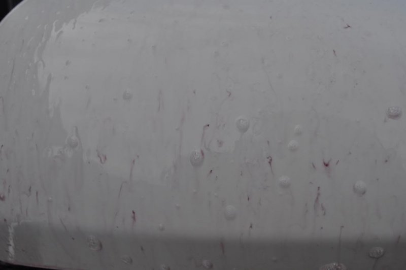

La på prikkbort som fikk virke i 10 minutter før det ble toppet med skum som fikkligge ytterligere 5 minutter:

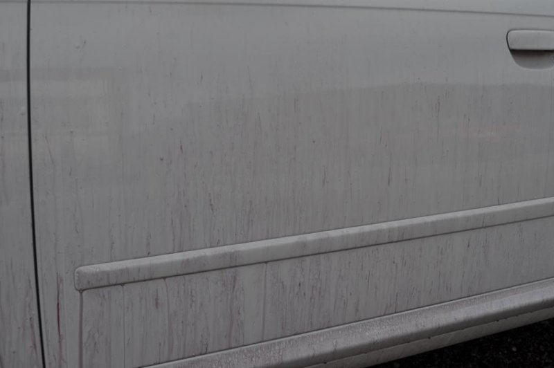

Prikkbort og skummet dro med seg enda mere dritt fra lakken:

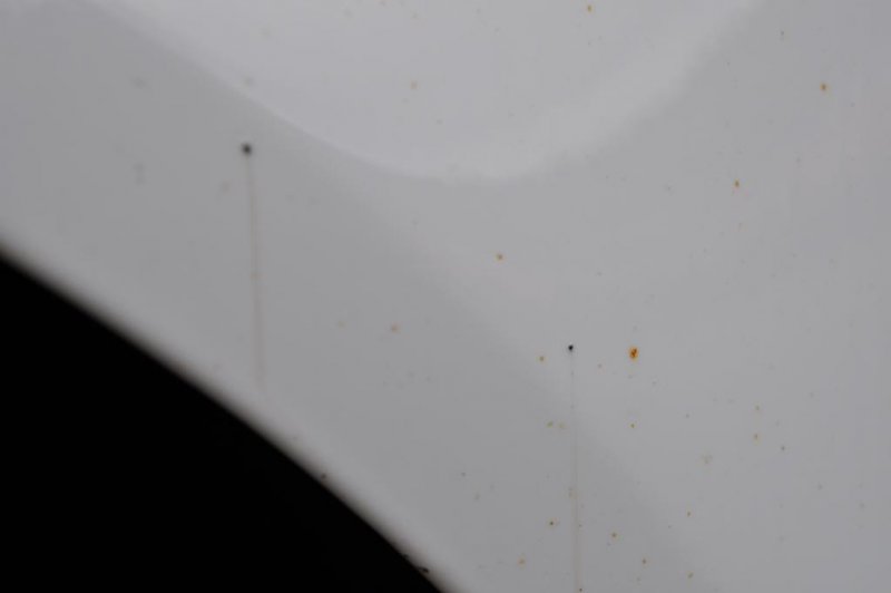

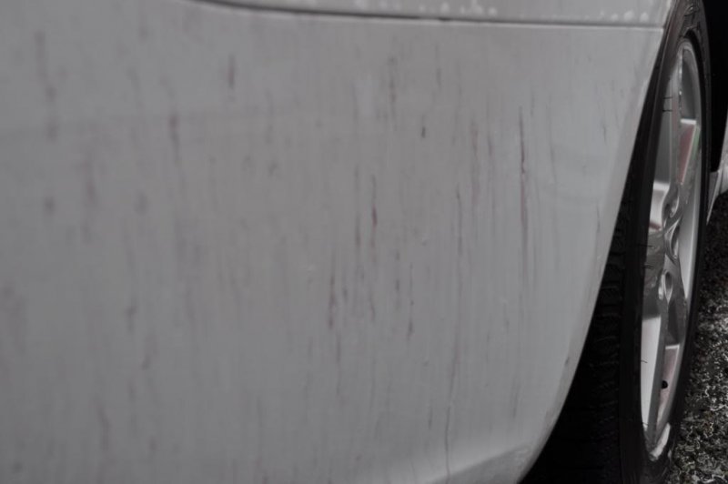

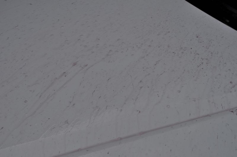

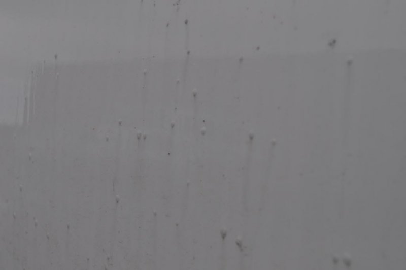

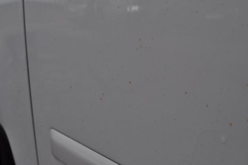

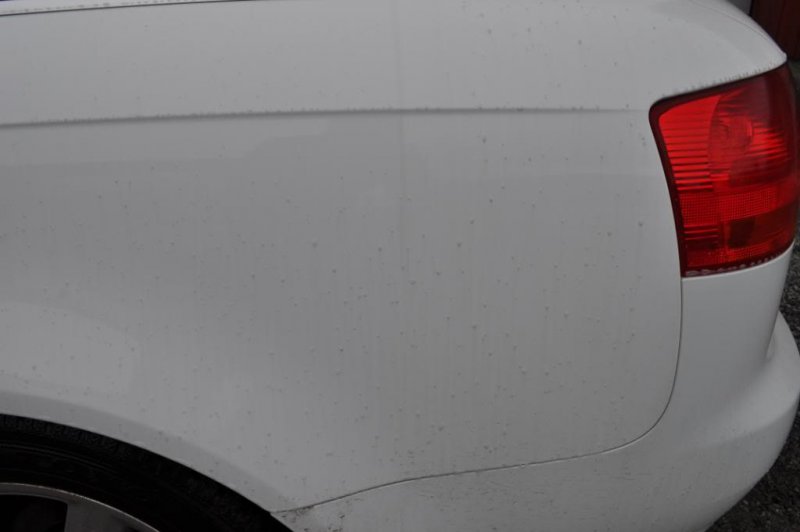

Var nok dritt igjen i lakken:

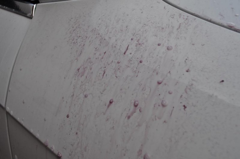

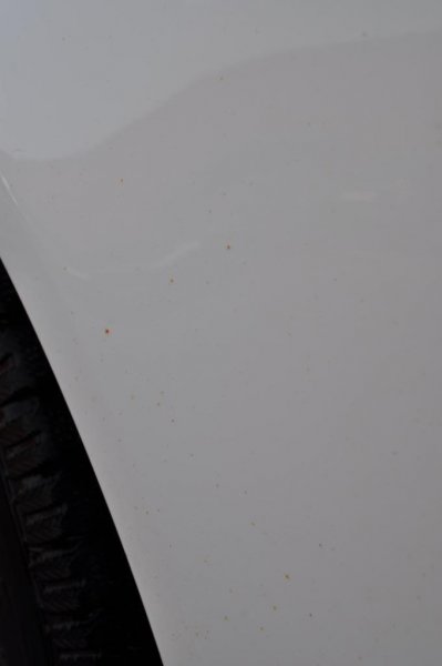

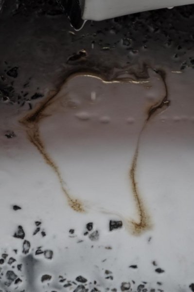

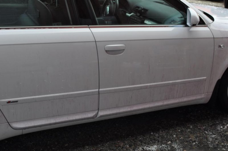

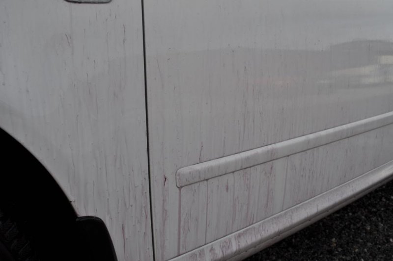

La på Iron-X som er rene tryllemiddelet:

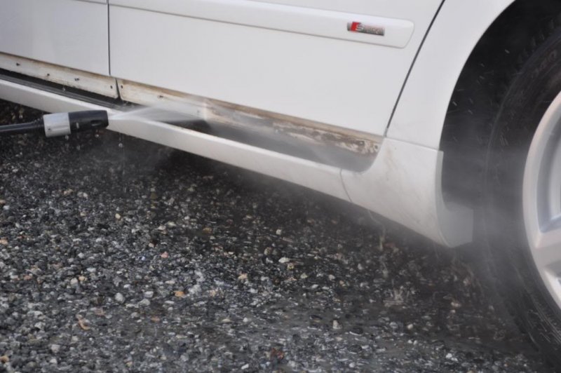

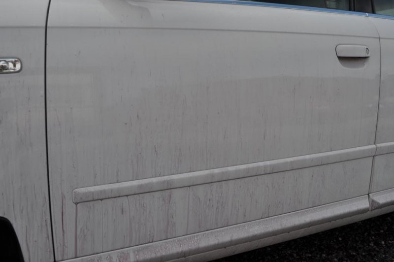

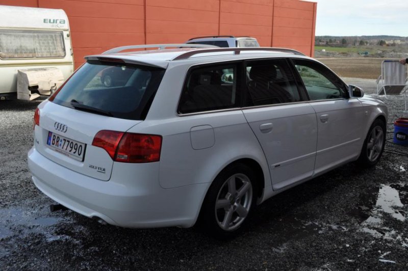

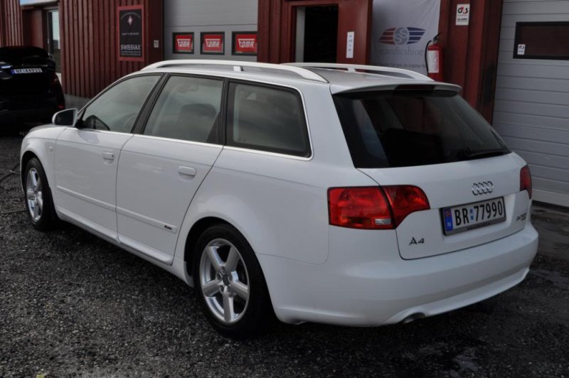

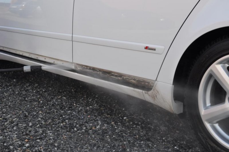

Så ble bilen spylt og vasket med Swissvax Washpudle og etter dette så den ut som dette her:

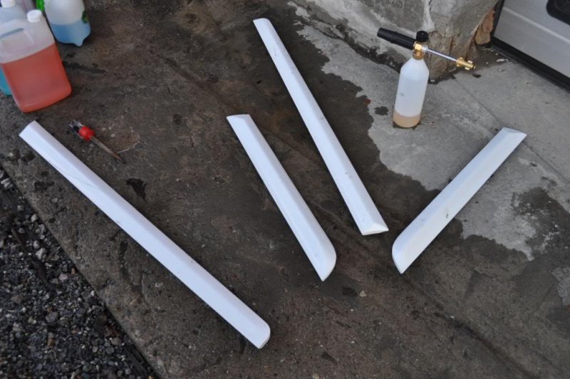

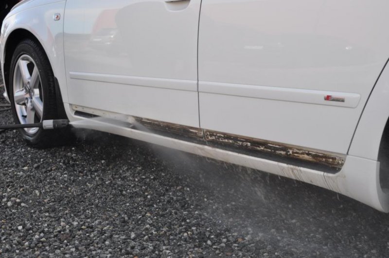

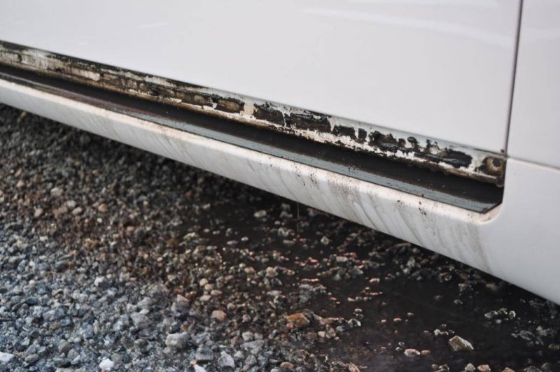

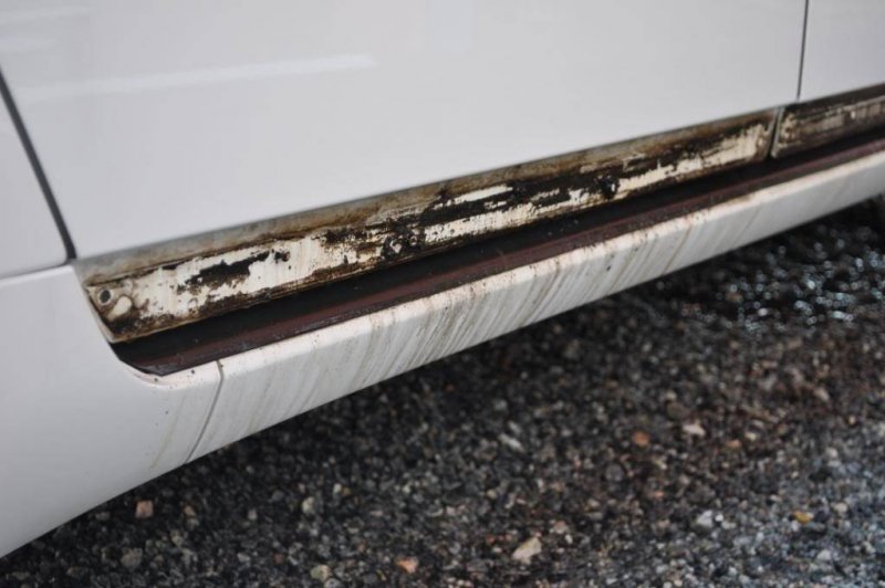

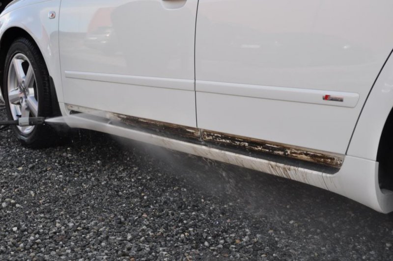

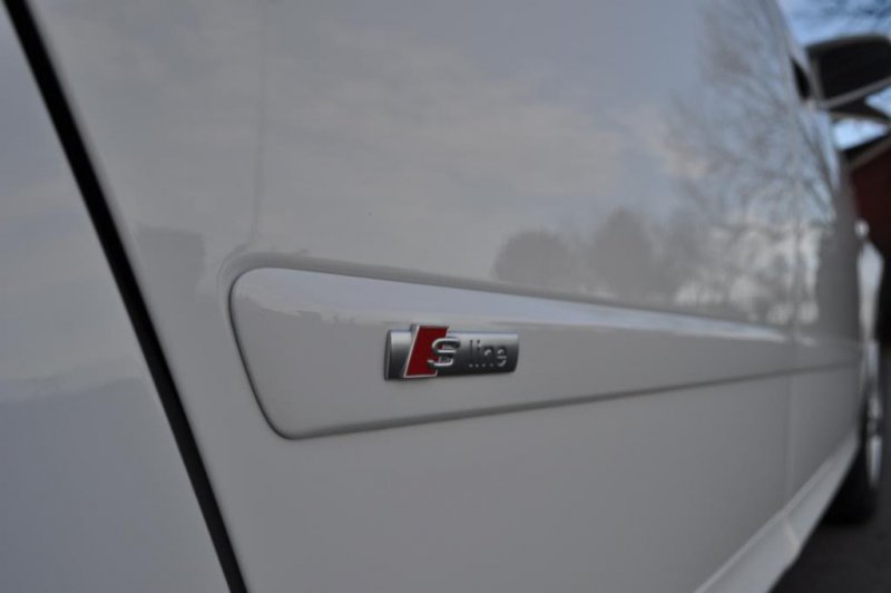

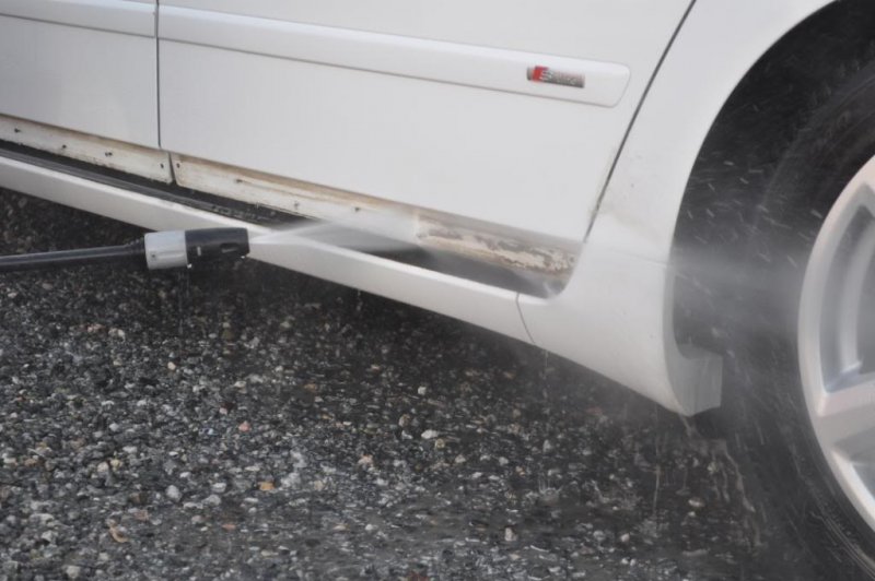

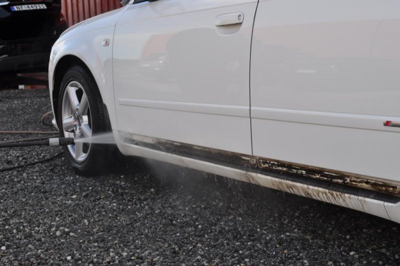

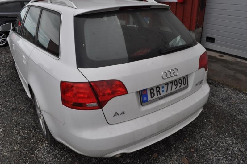

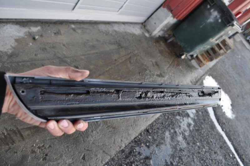

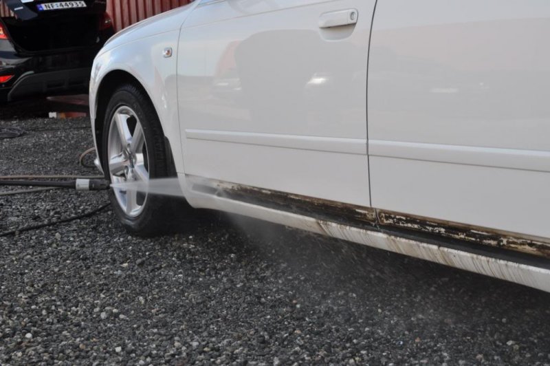

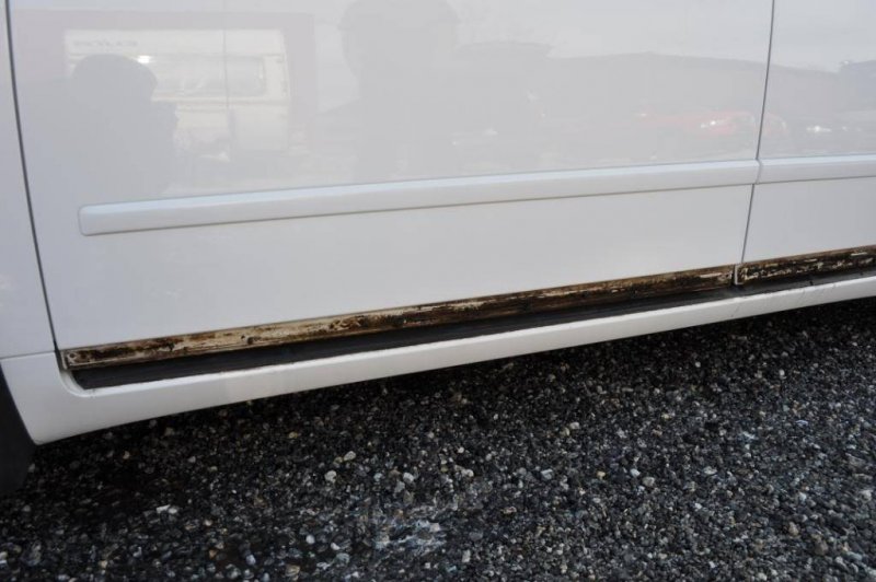

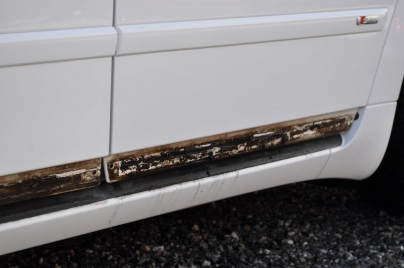

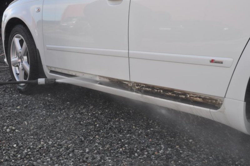

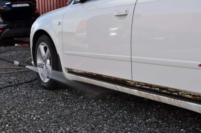

Ble liksom aldri tomt for sand og drit som kom ut bakfra S-line listene så disse ble demontert.....
Møkka undet listene fikk en runde meg prikkbort:

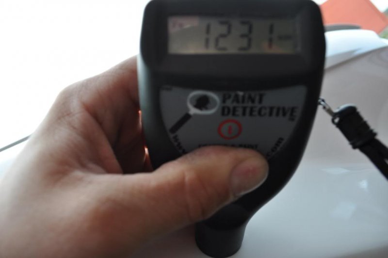

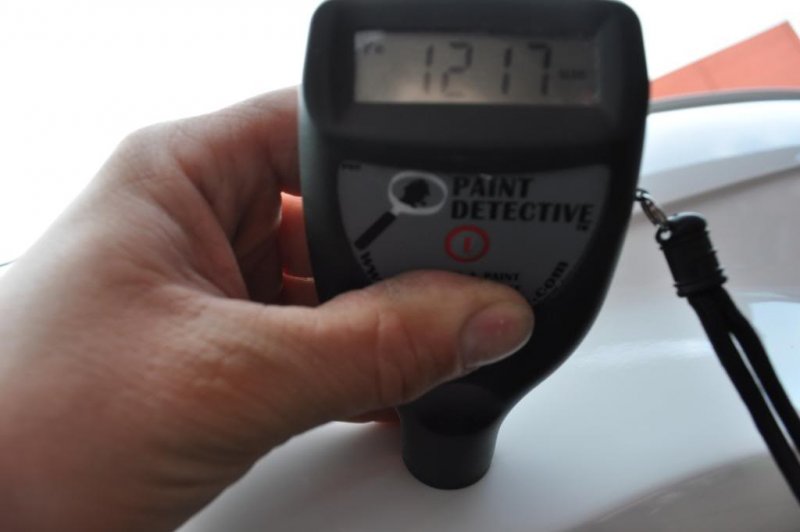

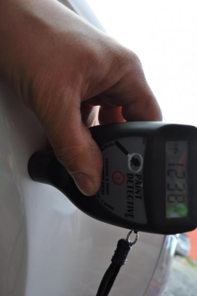

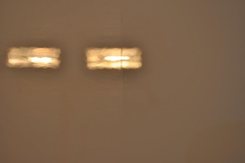

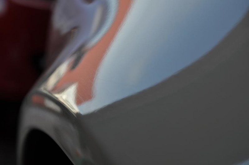

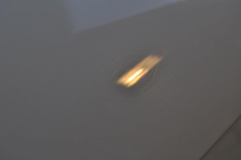

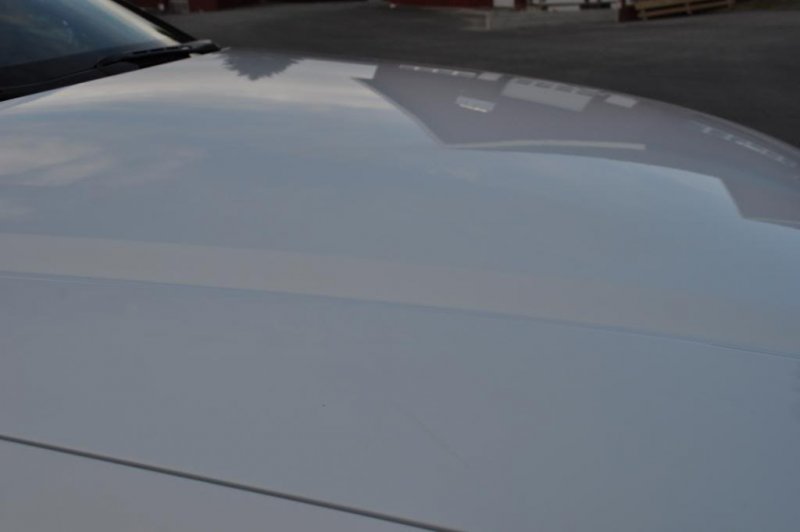

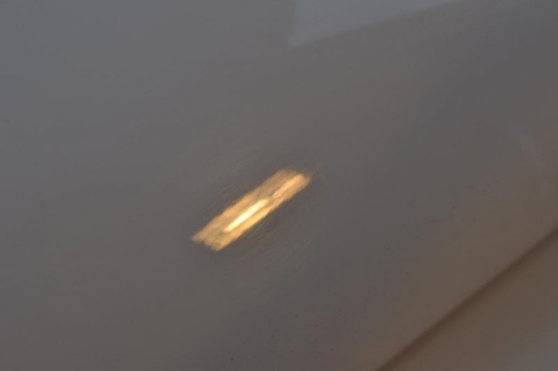

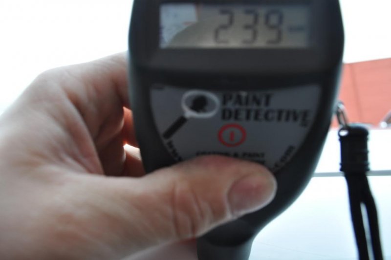

Så var det tid for å sjekk av bilen nå som den var ren og der ble vi alle ganske så overrasket. Skule vise seg at bilen har hatt en skade på høyre forskjerm som er svært dårlig utbedret. Søkk i sparkelen, lite lakk og generelt dårlig jobb. Frem med lakkdybdemåleren:

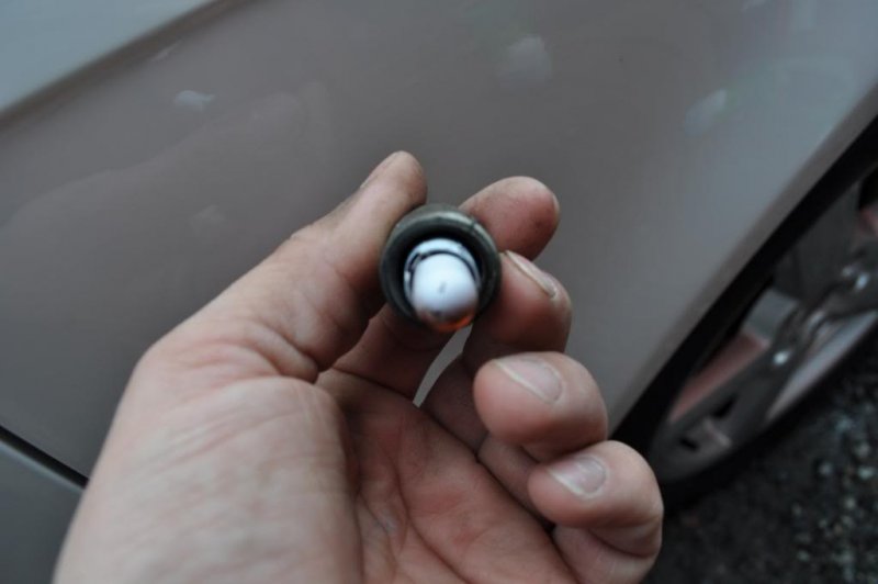

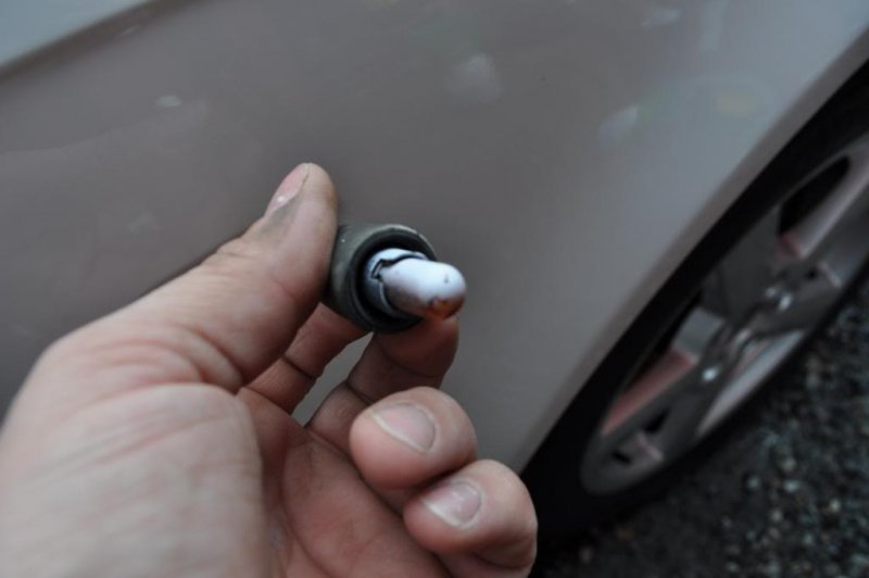

Hvite blinklyspærere har fått en ny betydning:

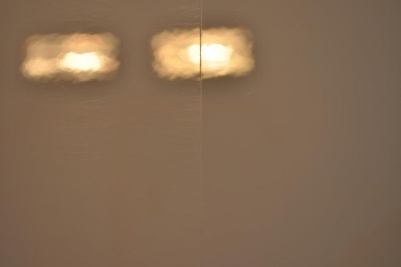

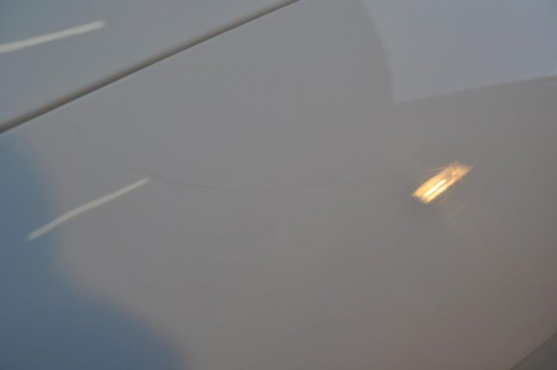

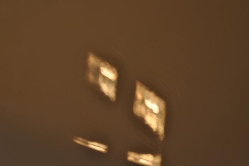

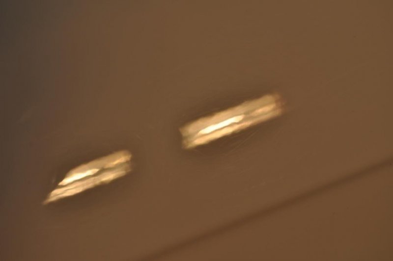

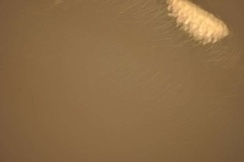

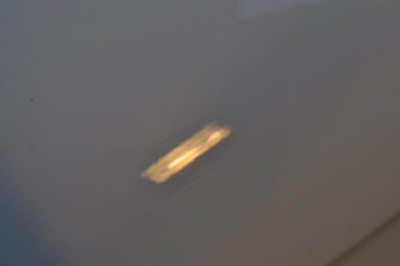

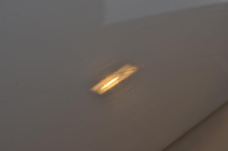

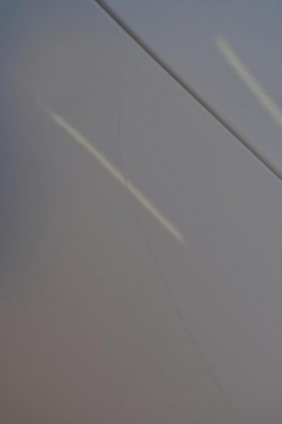

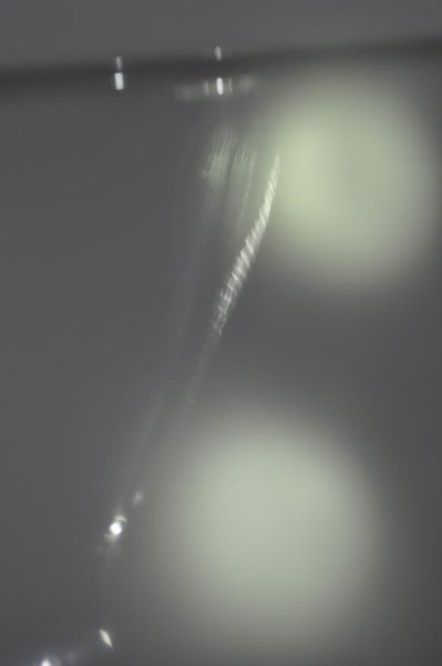

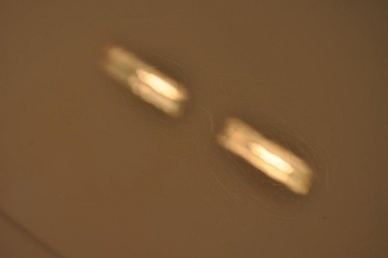

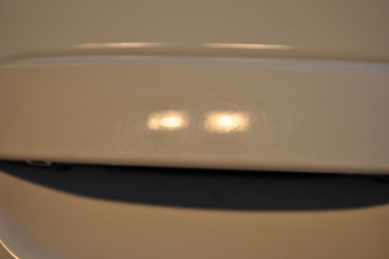

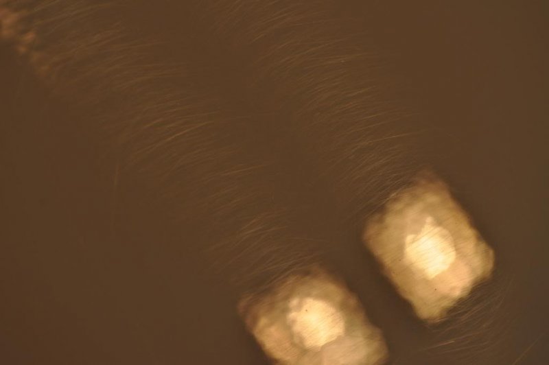

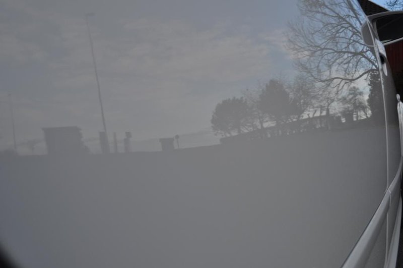

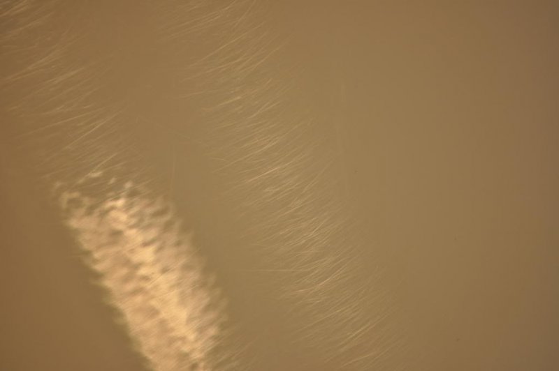

Så bar det inn for innspeksjon under skikkelig lys og her var det litt å ta av.........
Litt 50/50 biler (Ille når man får det så tydelig på hvit lakk!!!).

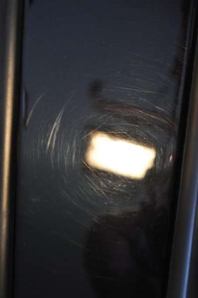

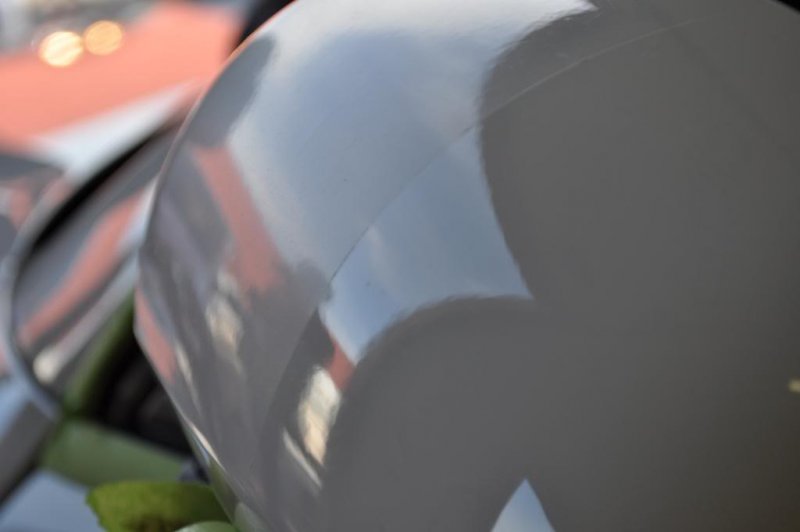

B-stolpen før:
Etter:
Knallbra jobb det her:) Kjapt spm, måtte du ta av dørtrekk og skru fra innsiden av døra for å få av og på S-line listene? Har tenkt å montere lister på min i kveld.
Det gjøres uten å løsne dørtrekk. Ser skruene fra innsiden når du lukker opp døren. ( en i hver ende)
Takker. Da ble jobben plutselig mye lettere:) Får se å få gjort det etter jobb i kveld.
