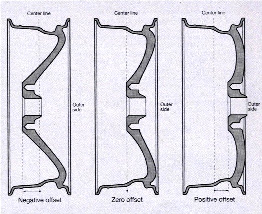

Regner med at Offset menes med ET? Hva er egentlig ET på felgene, og hvordan påvirker dette bilen?:o

Offset, ET eller innpress er hvor anleggsflaten på baksiden av felgen er plassert iforhold til senteret av felgen.
Dette bestemmer hvor mye felgen stikker inn eller ut, men dette kan også variere mtp hvor brei felgen er.
Mtp. dekkdimensjonen du sier er std. her så vil jeg tro at felgen er 8" eller 8,5" bred.
