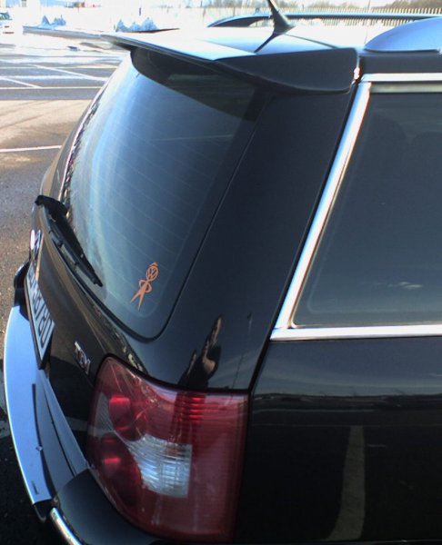

Har lagt merke til at det er ganske mange som har ABT bakspoileren (stv) på sin Passat... Selv valgte jeg fra Caracteré, kjøpt hos Norsk Bildelsenter på Liertoppen. :)

OT: Har du montert kamei kromlist/beskyttelseslist på bakfangeren?
hehe, rå fotograf du har tommy.... hmmm :klapp:
men, tilbake til tema. Har selv også caratere hekk spoiler, denne synes nå jeg uten tvil var penest. Falt for det første gang jeg så den, og da bare måtte jeg ha det... bilder blir ikke så bra som live. jeg skal garantere deg at visst du går for caratere sin kommer du til å bli storfornøyd. : doggy :

Ja du gjorde en god jobb, men flere venter!!! he he he (har redigert litt på det da men..) : ja :
Ja det stemmer, veldig enkel å montere, meget praktisk og ikke minst syntes jeg den er pen! : smil :
Ja bildet i avataren må jeg få endret, så bra ut før jeg gjorde om til .gif :) Når det gjelder takspoileren så er jeg enig i at den fra Caractere også er veldig fin, har vel kommet så langt at det står mellom denne og ABT.
Hvordan er passform og finish på Caractere spoileren? De ABT produktene jeg har vært borte i før har i hvertfall vært veldig bra. : smil :
Passformen på Caracteré spoileren er meget bra!! Det følger med alt du trenger, samt det er 2 stk "kroker" som holder vingen på plass! Bruk litt primer på bakluken (lakken) for ekstra heft, selv om dette ikke følger med! Etter lakkering av spoileren tar du smergel papir og sliper lett hefte-grunnlag på vingens festepunkter (der den skal festes på bakluken)! det skal også følge med en gjennomsiktig 3M tape som festes på spoileren slik at takantennen ikke riper opp spoileren din! Bruk litt rødspirit før du fester den på vingen! Etter denne festemetoden sitter vingen som sveiset fast!!! Herde tiden på vingens lim er ca 5 timer før bilen kan kjøres og ca 72 timer før den kan vaskes! Lykke til! : ja :
