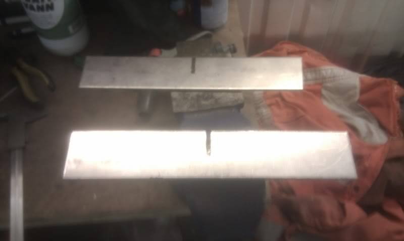

1: Kutt alu platene til samme diameteren som bunnen av bøtten har minus noen få millimeter.
2: Kutt så et hakk som går halvveis igjennom alu-platene (Kuttes i bredden på midten, se bilde 1.)

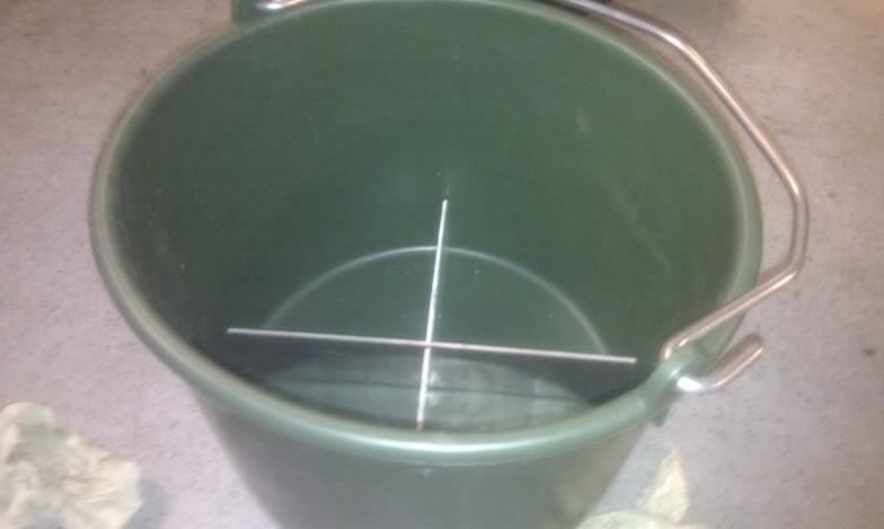

3: Plasser så disse alu-platene i et kryss på bunnen bøtten (se bilde 2).

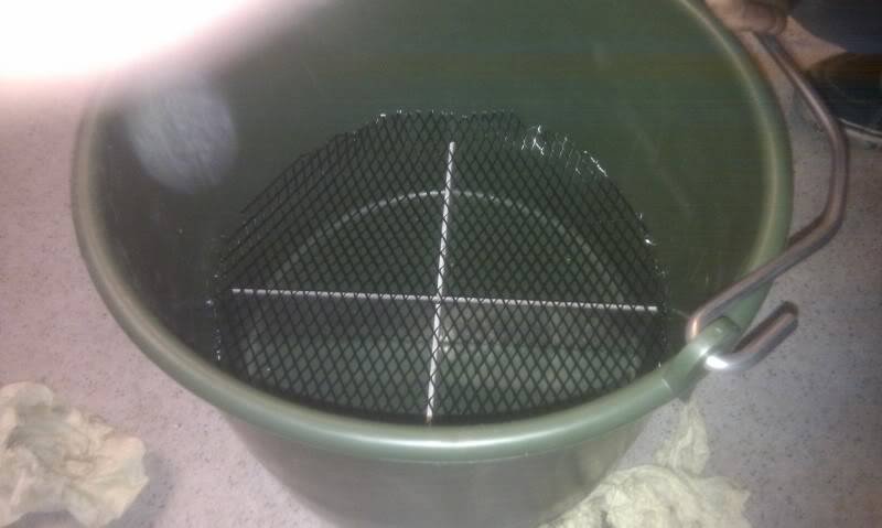

4: Ta fram nettingen og kutt den til slik at den passer på toppen av krysset. (se bilde 3)
Det gjør ingenting om nettingen har en litt større diameter enn bøtten da du kan presse nettingen ned i bøtten og den former seg etter bøtten litt og sitter bom fast :)
5: Gratulerer, du har nå laget deg din egen Grit-Guard bøtte!
NB; Har ikke testet ut bøtten og vet heller ikke om det er best og ha krysset under, eller over nettingen.
1: IMAG0084.jpg
2: IMAG0085.jpg
3: IMAG0086.jpg
