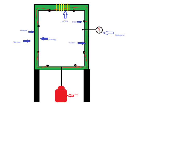

Bare og skaffe seg stålplater og sveise ihop et skap etter ønsket dim? =) Og borre hull rundt omkring og lage dyser som går til en felles propandunk? =) Og så kle det skapet med et større skap med isolasjon??
Montere en billig termostat og lage lufting i toppen, må jo det være den enkleste og billigeste løsningen?
Laga ei tegning av et billig jallaskap jeg da :P
