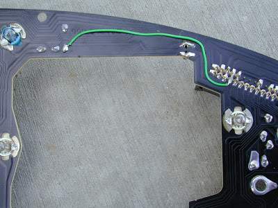

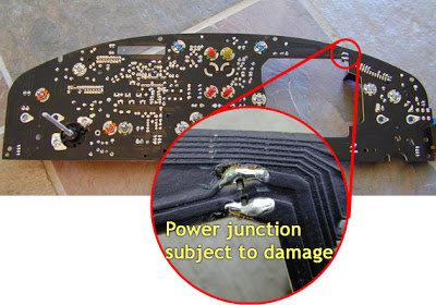

Sted med svakt loddepunkt:
Løsning:
Creds til "Kevin" som har skrevet dette på siden det er linket til.
