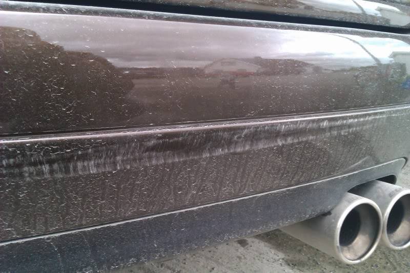

Kan disse ripene poleres vekk?
Fikk meg et kvinnespetakkel dytta inni rumpa idag...
Synes det ser ut som klarlakkriper.
kvinnfolk!!!!!!: dum :
Ikke hele historia det.
Hun presterte å tute på meg når jeg stoppa for 2 busser som blinka ut, mens hun lå 5 cm. unna rævva mi.
Hun tuta også når hun klarte å dytte bilen sin inn i bakfangern min.
Ja, hun fikk tidenes kjeftsmell...
Krev pengene da Ronny, hennes feil at hun ikke holdt avstanden!
Når det er sagt, så har jeg sett værre blitt fikset på dcn.no :)
Joa, penger skal kreves om det blir lakk. Kanskje tilogmed selv om jeg slipper. Får se. :)
ein tommelfinger regel er att vist det blir vekke med vaten så går det og slipe/rubbe og polere det
Vask og ta ett nytt bilde.
Det går muligens ann å våtslipe litt før enn polerer opp igjen hvis ripene ikke går igjennom klarlakken..
Klarer du å merke ripene med neglene ?
Tippe gutta på Scandicshine på verdal`n fikse derre :)
Og hold dæ langt langt langt unna sandfærhus parkering/pilpleie (Skam for detailerfaget)
ronny, vask og sjekk om det tar når ndu drar negelen over.... evt. om du ser noe hvit da (kan ikke polere bort noe som går til grunninga)... for all del, du kan garantert polere det til å bli bedre uansett, men ganske skeptisk på at du får det helt bra.
Skal få sjekka imorgen etter jobb med en skikkelig vask.
Takker for tips. :)
Ja? Noen oppdatering her?
anmeld det og så får ho tre skinnende nye prikker på førerkortet sitt...

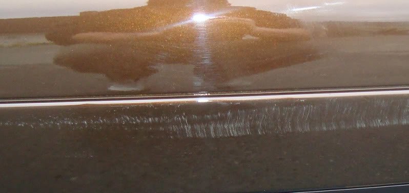

Slik ble det etter vask.
:( Aner ikke om det er ille. Jeg vil iallefall ikke ha slike riper på bilen min. :P
Det ser ikke så veldig ille ut på bildet, men mulig det lyver litt?
Klarer du å kjenne ripene mens du stryker neglene over?
Jeg kjenner det er riper der. Men neglen glir lett over.
null problem å få dette bra, om en får det 100% vet en bare når en har prøvd :)
*edit*
Hvor mye klarlakk la han? 2 fulle strøk eller 1,5? Regner med det er dupont klarlakk, hvilken? :)
Utenom ny lakk, er det å våtslippe og polere, men siden det er kvitt så trur eg du ska satse på ny lakk, er nokon få slike parti på bakfangeren min og som dukka opp etter ein vinter, veit ikkje kor dei kjem frå, dei ser slik ut, kanskje litt jupare. og det er ikkje mykje polering hjelpe!
det hvite er mest sannsynlig bare skadd klarlakk og det er fiksbart :)
Jeg synes også det så fiksbart ut.. Det blir jo uansett ikke 110% men..
vanskelig å sjå, men som sagt har litt sånn på bil min og;) Og veit...
jauda, var ikke på noen måte kritikk men jeg har vært lakkerer i 12 år og er aktiv med bilpleie på fritiden så i mine øyne så ser det simpelt ut :)
Støtter Erik, ser definitivt fiksbart ut..
-Men hun frøkna burde du jo få rekvirert litt poleringsutstyr/time hos en polerer fra!
La 2 fulle strøk med klarlakk ja. Merke husker jeg ikke. Enten dupont eller standox.
Nå er jeg endelig litt beroliga og. Skal få polert ned hele bilen i samme slengen, så får jeg se. :)
Syns du skal det ja, ser i blitzen din at du har greit med vaskeriper. :)
Ang skaden tror jeg du vil få det 98% bort, dvs at du trolig vil kunne skimte de dypeste hakkene i rett lys med fjeset tett på lakken, men ikke til vanlig. Vanskelig å si ut fra bildet på telefonen, men det er det jeg tror ut ifra å ha prøvd å fjerne tilsvarende før.
