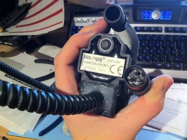

Da har jeg lagt en av mine enheter til tørk/herding med en defa-kabel istedet og i den forbindelse ønsker jeg å gjøre folket oppmerksom på en oppdagelse jeg gjorde.

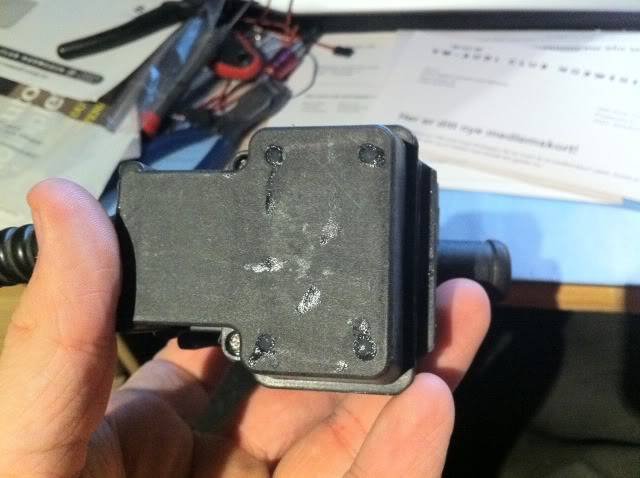

Under enheten, så er det 4 hull, disse 4 leder rett inn i rommet hvor ledningene er loddet på plass. Enste som hindrer fukt, salt og dritt i å komme inn er en tynn plastbit som er lagt imellom.
Jeg vil på det sterkeste anbefale alle og kjøpe en liten tube med lim/silikon og lage en forsegling med plastbiten, da jeg ser for meg at dette kan bli et problem over tid!

Når det gjelder modifikasjon til annen kabel/støpsel så gikk det også uten videre problemer. Åpnet opp enheten og loddet på en defa-kabel istedet, brukte sikaflex rundt det og lot det herde i 2 dager, deretter koblet jeg det opp i bilen og plugget i.
Min bil bruker ca. 30 minutter på å nå 71 grader på vannet og 59 grader på oljen. Utetemperatur var da -5 grader.
Slik ble (amatør)resultatet med å sette i en defa-kabel:
Som jeg nevnte tidligere så siket jeg også de 4 hullene under som leder rett inn der 230v er koblet på:
