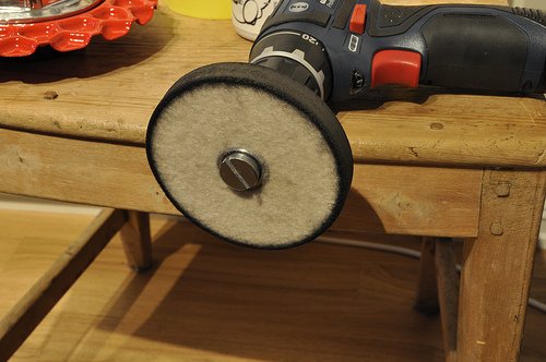

Har polert litt under en halv ytterring, men syns ikke det går så VELDIG bra.. Polerer med ytterkanten av den skiva som vist på bildet. (Ser ikke noen annen måte å bruke den på?) Jeg bruker CG Metal Shine.
Lurer på om jeg gjør det riktig med det utstyret jeg har. Noen som vil kommentere metoden min? Bør jeg kjøpe en poleringsball?

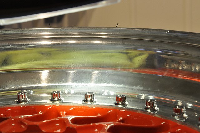

Vet ikke om bildet mitt viser det så veldig tydelig, men er for det meste poleringsriper jeg vil fjerne. Autosol ville jo bare laget enda mer riper?
for å fjerne riper må man gjerne slipe med noe som tar de opprinnelige ripene, dette legger ofte igjen nye, mindre riper, som igjen må slipes vekk med finere midler. Vet ikke om det er noe slipemidler i det produktet du bruker i det hele tatt jeg? Derfor dette ofte er et tidkrevende arbeid..
Av egne erfaringer så fungerer Meguiars sin metal shine meget bra, hvis du tar det for hand vel og merke.
Litt vanskelig å se på bildet hvor dype stripene, men jeg føler Meguiars sin tar småripene veldig lett. Klarer den ikke det så kjør på meg Autosol og så Meguiars sin etterpå :)
Ikke noe slipemiddel i CG Metal Shine. Ripene er ikke noe spesielt dype, men de syns. Har tenkt til å prøve med den pakken Gasolin selger til 295,-. Så i den tråden du linket til tidligere, og det så ut som det ble bra resultat med det produktet!
Om det ikke er slipemidler i CG Metalshine kan du polere så lenge du vil, ripene vil aldri bli borte. I beste fall fylles de med noen oljer og de blir "borte" til du har vasket hjula et par-tre ganger. Gå for det gasolinsettet du, om de skal ha det helt hundre. Når det er sagt, så er jo småripene tilbake etter noen vask uansett da..

Autobahn gjør ikke det, nei. Autosol fikser kanskje de verste ripene, men det blir også riper av det. Småriper får du uansett på ytterringer, og nye ytterringer er 100% strøkne i sånn ca. 1 uke (eller enda mindre). Poler de jevnlig og bruk riktige produkter når du vasker de, så er det ingen som ser disse småripene før man går helt innpå.

Litt vanskelig å se ut i fra bilder (ville ha sett irl), personlig hadde jeg begynt med fint slipepapir på de felgene, 1500 eller 1200. Høres kanskje ille ut, men av og til er det faktisk raskere

I og med det er oxidasjon/ etsing , fra sterkt såpe middel på disse. vil jeg nok, hvis du er skikkelig pirk . demontert ringer . kjørt fint våtslip, så Gasolin settet..
Da dette var fremgangsmåten på ringene forran.
( siden det er merker oxo rundt ved skruene )
Og holde de fine er grei skuring med MG,bar alu polish.
Gjerne legg på ett lag etter hver gang du vasker felgene, ikke la vann tørke på ringene etter vask.
Er nesten ferdig med 1/4 av én felg. Bestemte meg for at hvis MAMP'n ikke gjorde bra nok jobb, så skal jeg kjøpe Gasolin sitt sett.
Gikk først over en gang med CG Metal Shine, så en gang med Autosol, og nå er jeg på MAMP'n. VELDIG mye pirk rundt skruene.. Har tilsammen brukt 2-3 timer nå, men ser ut som det blir bra :)
Finnes det sett med poleringsverktøy for mindre deler? Pekefinger'n min er snart dau.. :P
