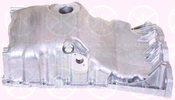

Bunnpannen skal sitte på en vw 9a motor. Denne skal ned i en Audi 80 Q og da blir det trøbbel med original bunnpanne!
Har kommet fram til att bunnpanne fra rettstilt 1.8t motor fra A4 skal passe bra... Så hvis den informasjonen hjelper? Er ikke noe kjent med motorkodene som ble nevnt her... Men takk for svar sålangt;)
AEB panna er gull. Du trenger vel ikke hullet i panna for oljenivåsensor som du ser på bildet, men den har heller ikke AEB.

Nei trenger ikke det hullet regner jeg med!
Men da prøver vi en AEB panne da;) Takk for svar!!

Finner ikke noen bunnpanne til AEB, kan forsøke igjen om noen kan oppdrive et originalnummer.
De er like. Du må kjøpe den pluggen hvor oljesensoren sitter i tillegg ;)
AEB bunnpanne er lik som hvilken motor?
AEB, APU, og ANB iallefall. Men ha det lokket i tillegg ;)
1.8iT-20V Turbo Sedan 150 01.95-11.00 AEB, ANB, APU, ARK, AWT
