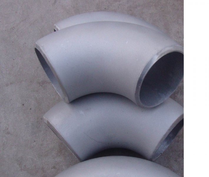

Legger ved noen bilder av røra som jeg fikk av produsenten.
Hvorfor er de ikke like bra? Ser de er jo ikke feil bøyd. Å får de i kort og lang bøyer.

Men er det noe galt med de bøyene jeg snakker om da?

EDIT : kan ikke se hva som er galt med de du linker til nei, annet muligens litt tykt gods (vekthensyn) og litt "trang" bøyeradius kansje, men Hermann kan kansje ytype hva han mener (intrerresant tema :) )
Jeg setter bare pris på det du sier jeg:) men probleme er at jeg kjenner ikke noen som har slike rabatter, så blir nok vanskelig å få tak i for meg. Jeg syntes tykkelsen er litt greit med tanke på hva det skal tåle, men såklart vil det veie mer, men funke burde det gjøre da mange i usa bruker sch10 rør til grenrør:)
Er veldig interessant det tema ang bøyene å flow. Men som sakt er det å få i kort å lang bøy etter hva jeg har fått beskjed om.
