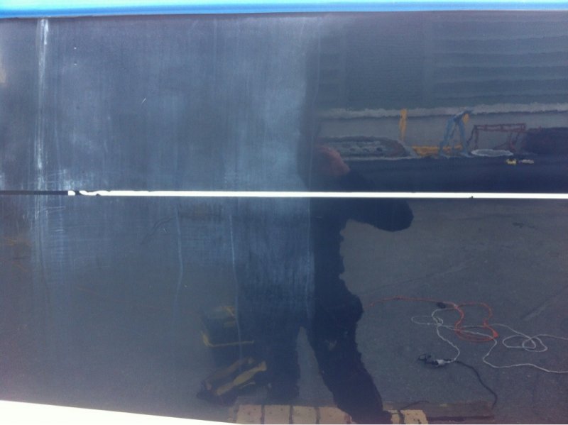

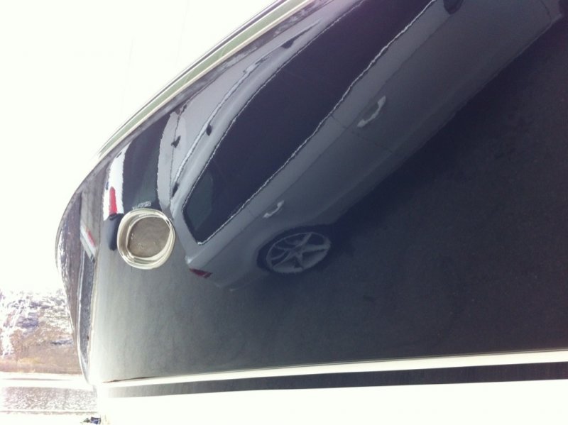

Da er jeg i gang med denne.. Fy F*en for en jobb! Er så sykt matt og mistet alle farge! Prøvde div varianter mtp padder og polish, men ingen ting tok nok til at jeg var fornøyd.. Så har våtslip hele skroget.. Litt jobb!
Og forskjellen er enorm! Speilblank med s03 gold og oransje pad! Morro å gjøre slike jobber når det blir så sykt forskjell!

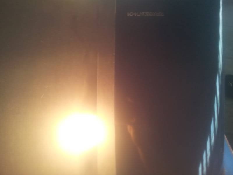

Tok en jobb på en "liten" 48 sunseeker. Den så helt jævlig ut! Prøvde også litt av hvert, men endte opp med scholl s03 og gul scholl pute. Gikk over med s30 og oransje pad før jeg la voks- shield.
slik ser/så denne ut også + en god del værre på hele bakpartiet!
Har et bilde underveis(men fant ut at det ikke ble i nærheten a bra nok, så våtslipte da hele båten)
Dette bildet er slik den så ut, og ikke våtslipt på bilde..
