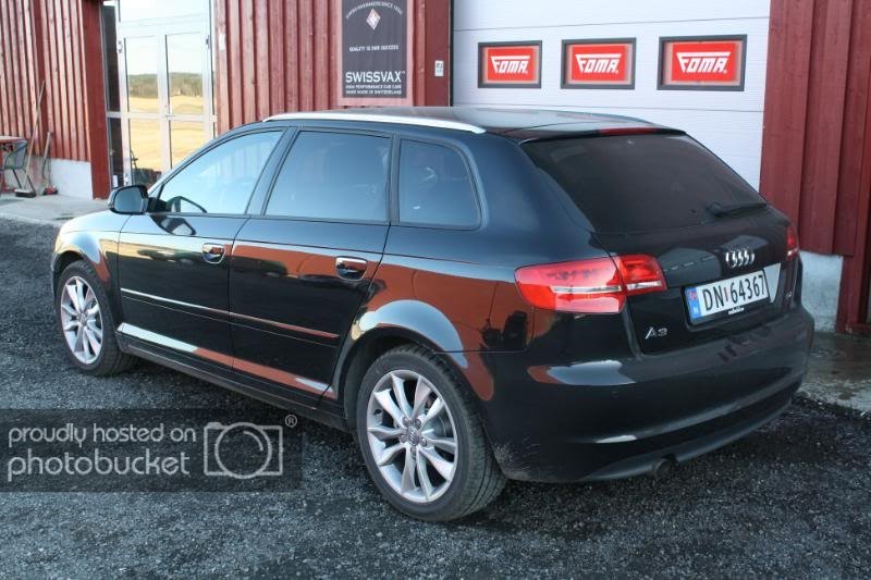

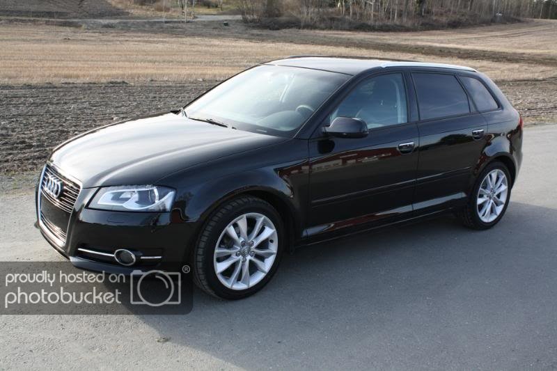

Fikk en forespørsel om jeg kunne ta en rask klargjøring på denne, eieren hadde nettopp kjøpt bilen og ønsket å fjerne vaskeriper og småtjafs fra tidligere eier så 2-stegs ble booket.

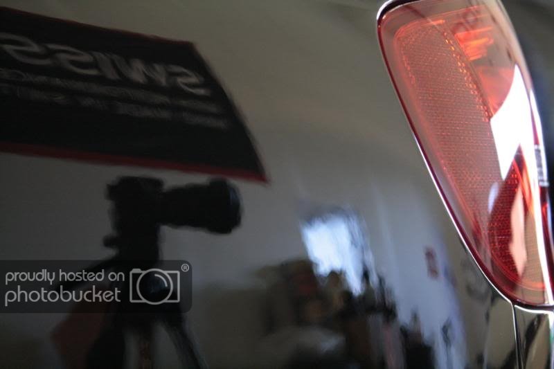

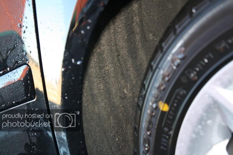

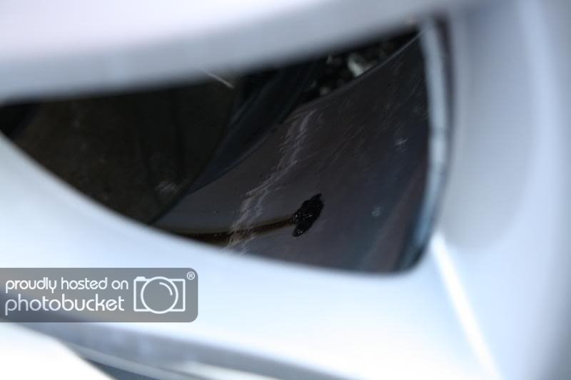

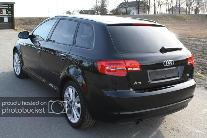

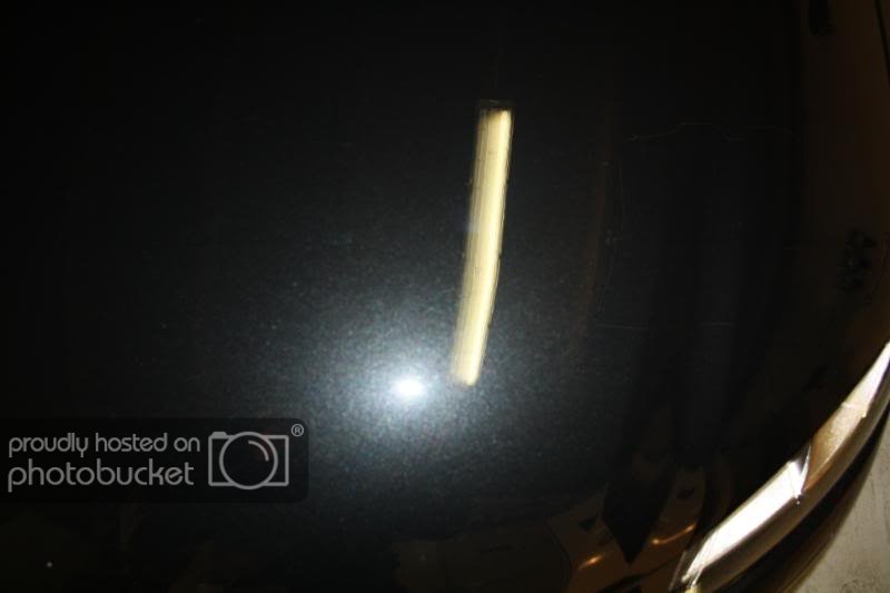

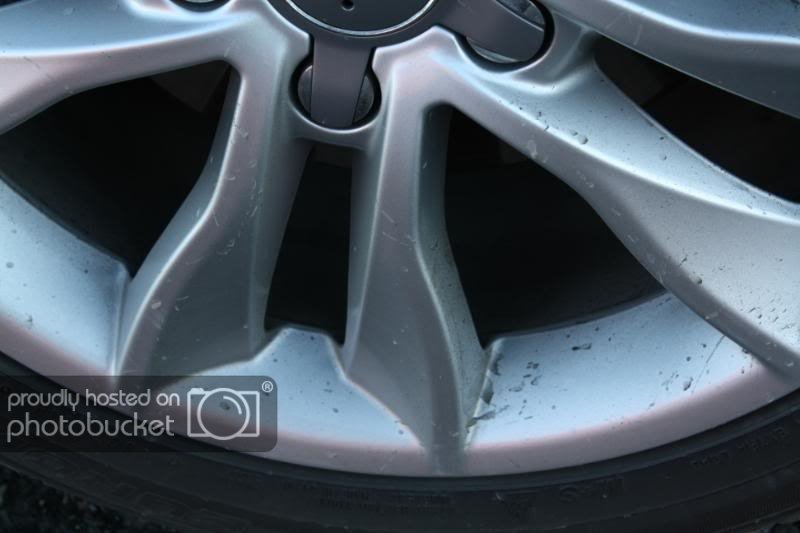

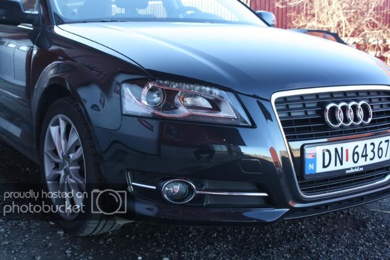

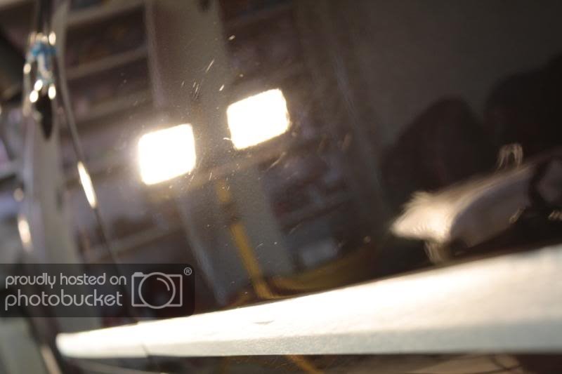

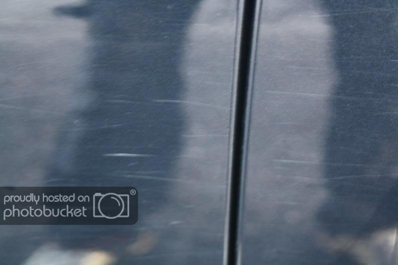

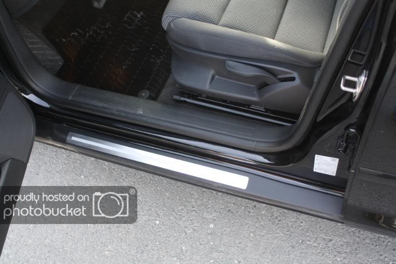

Noen inspeksjonsbilder ved ankomst

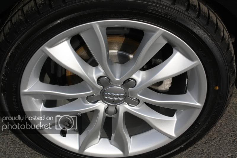

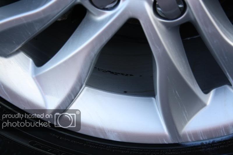

Startet med Scholl Rim7 1:1 på felg og Prickbort opp til vinduene som fikk virke 5min før avspyling og da så det sånn ut

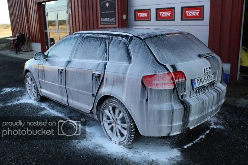

Fortsatte med Surfex HD 1:10 over hele bilen etterfulgt av Autofoam ren i lancen med justeringen på halvveis

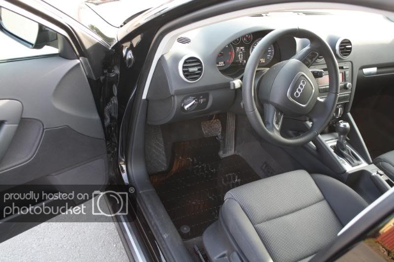

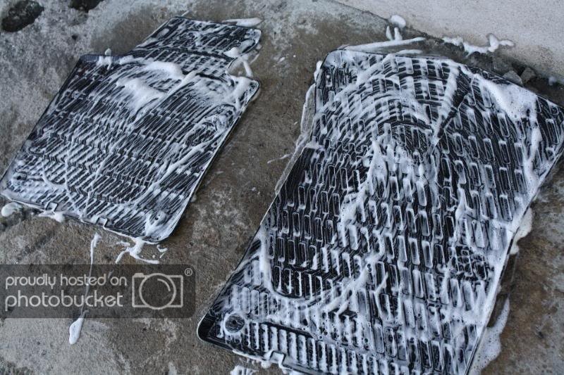

Samtidig fikk gummimattene Chemical Guys Grime Reaper 1:2 og Vikan børste

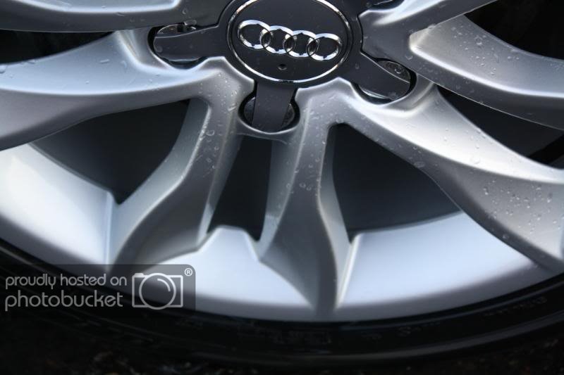

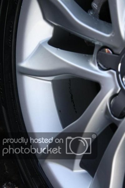

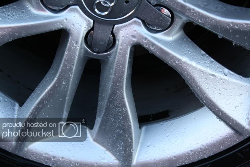

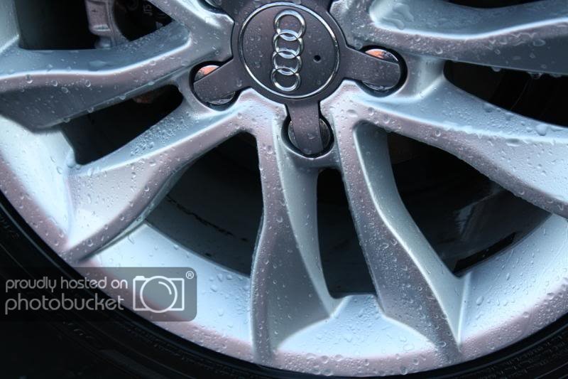

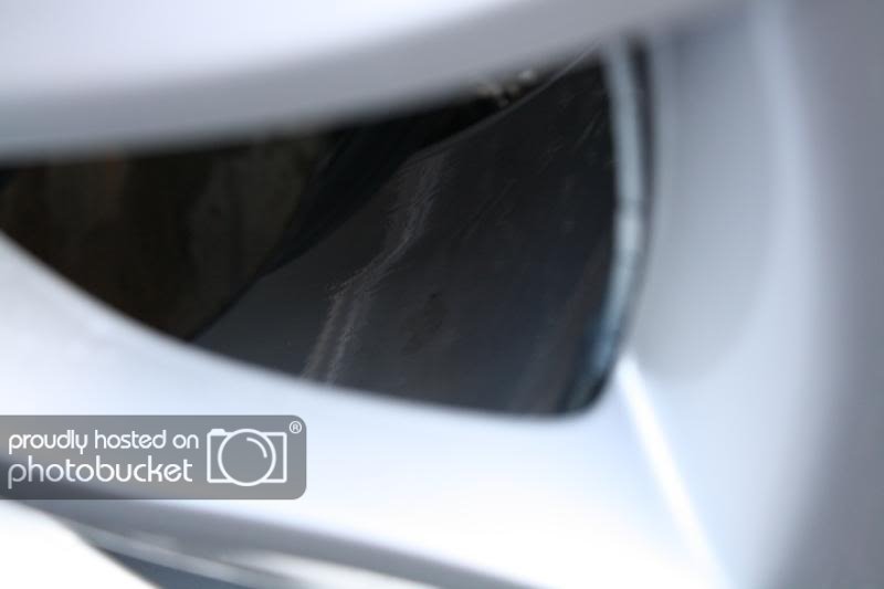

Felgene fikk ny runde med Rim7 1:1 etterfulgt av Vikan og Wheel Woolies børster.
Så ble de sauset inn med Autosmart Tardis for å fjerne asfalt mens lakk fikk Carpro Iron X

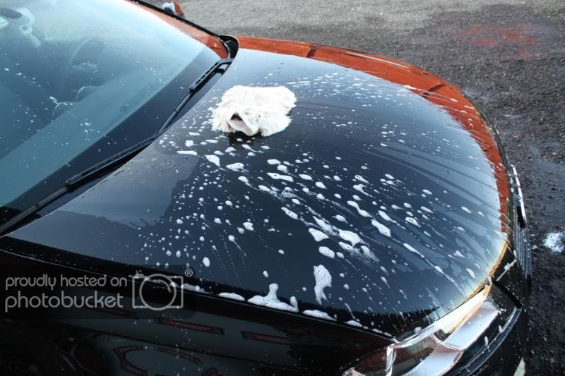

Så ble bilen spylt med HT igjen og felgene fikk ny runde med Tardis mens bilen ble håndvasket med ullhanske fra SS og Maxi Suds 2 i bøtte med gritguard

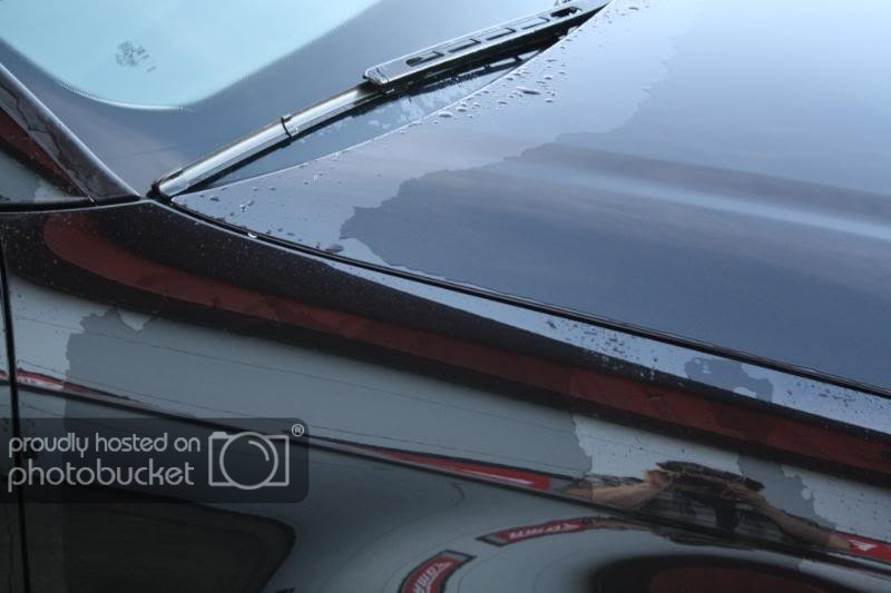

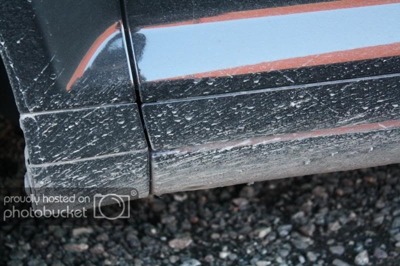

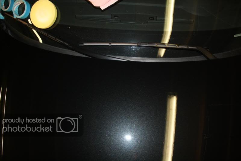

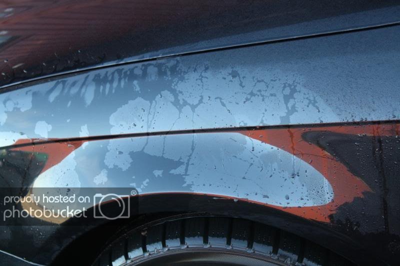

Lite tegn til beskyttelse igjen her

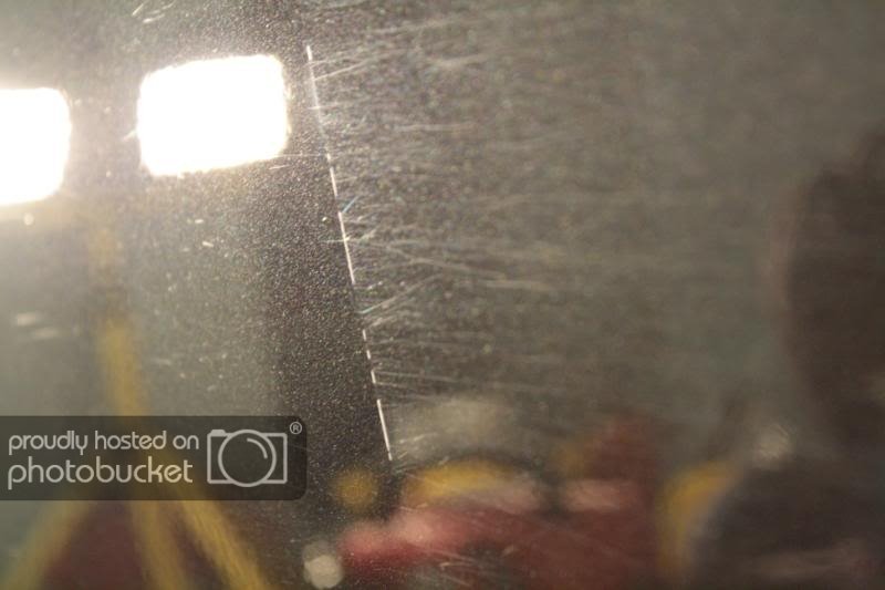

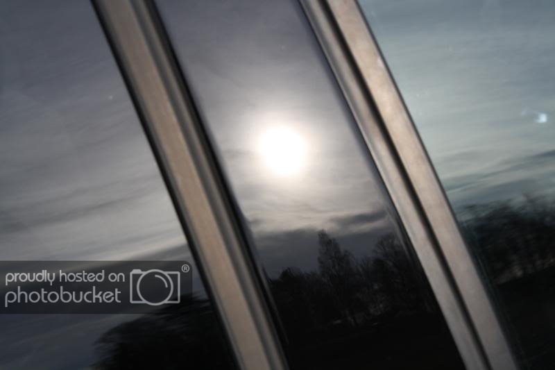

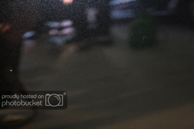

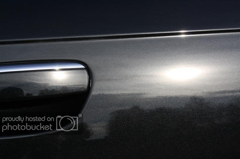

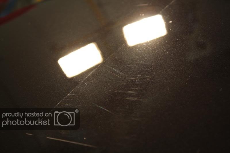

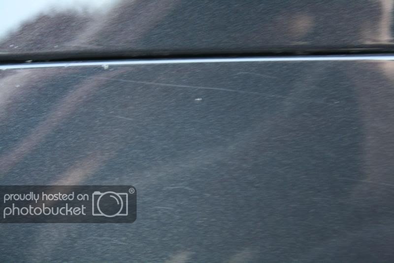

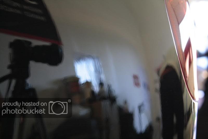

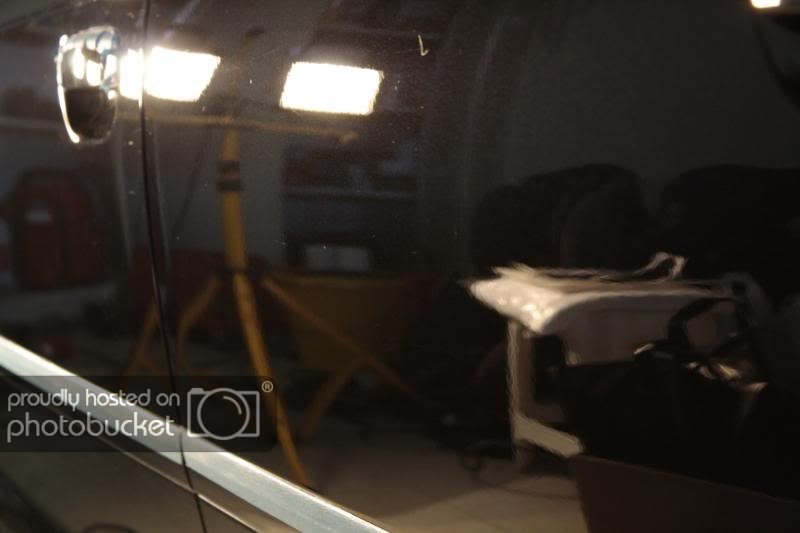

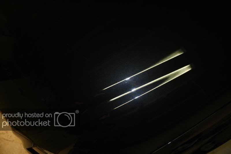

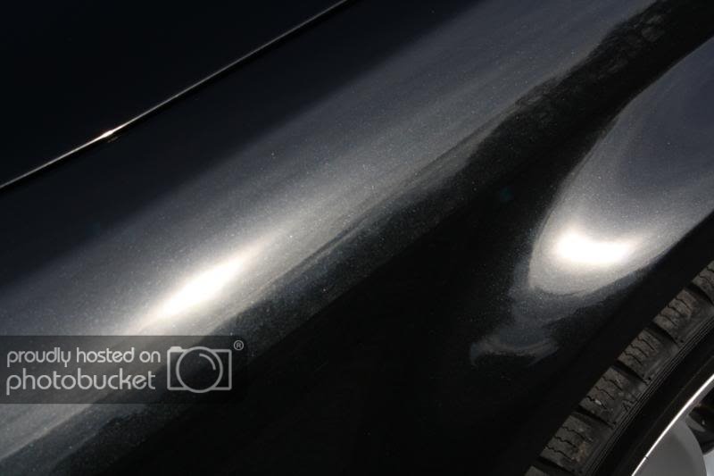

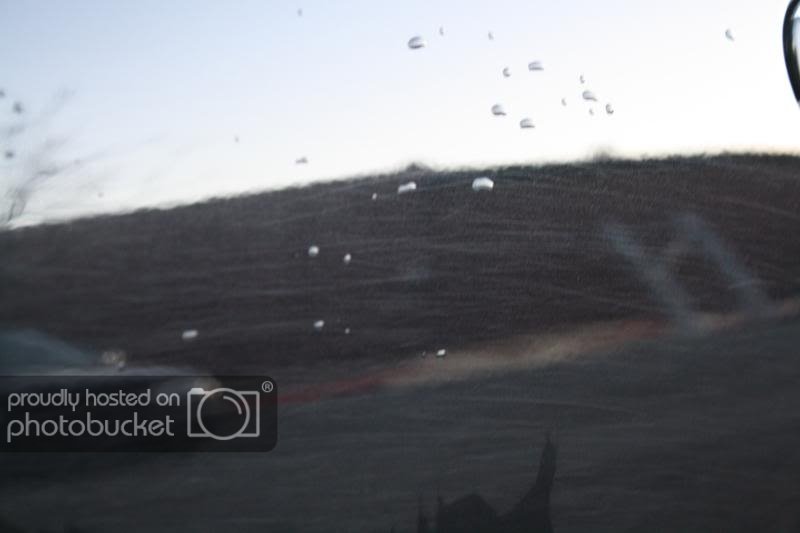

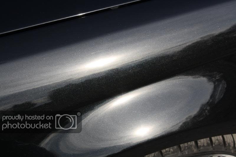

Underveis i tørkingen med Chemical Guys Miracle Dryer tittet kveldssola frem og viste meg dette

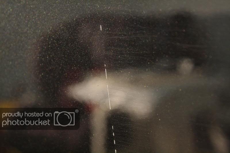

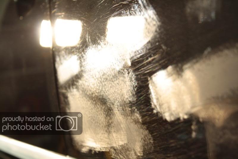

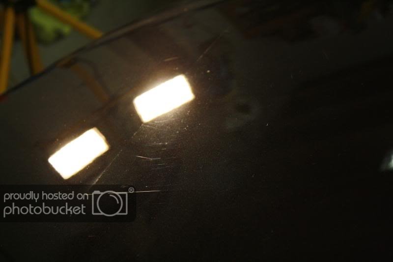

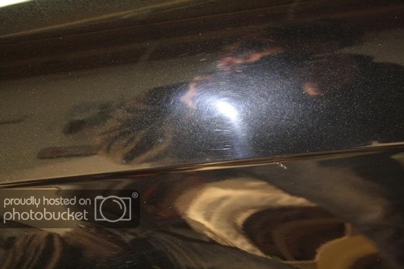

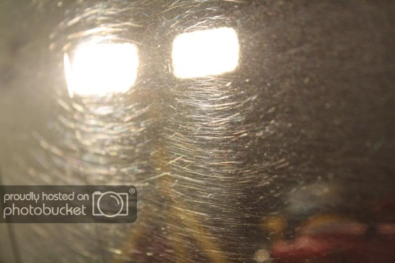

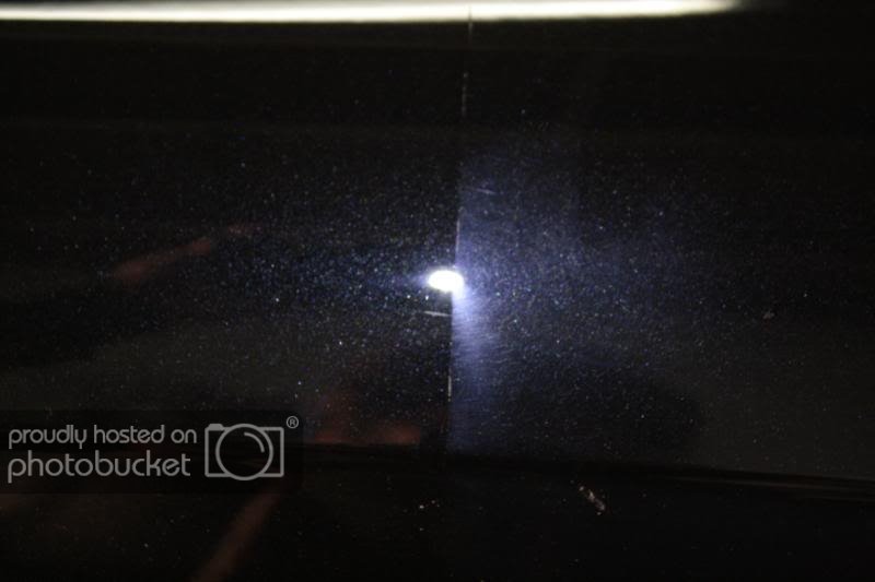

Startet med litt kombotesting og kom frem til at Scholl S3gold med gul Uber pute på roterende gav akseptabel cut uten altfor mye microswirls og holos, ble dog et par runder

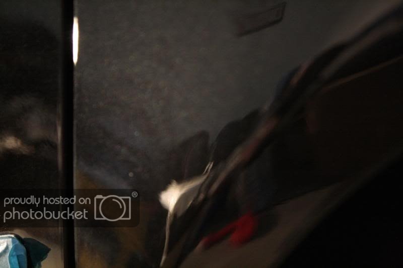

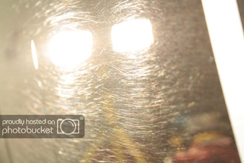

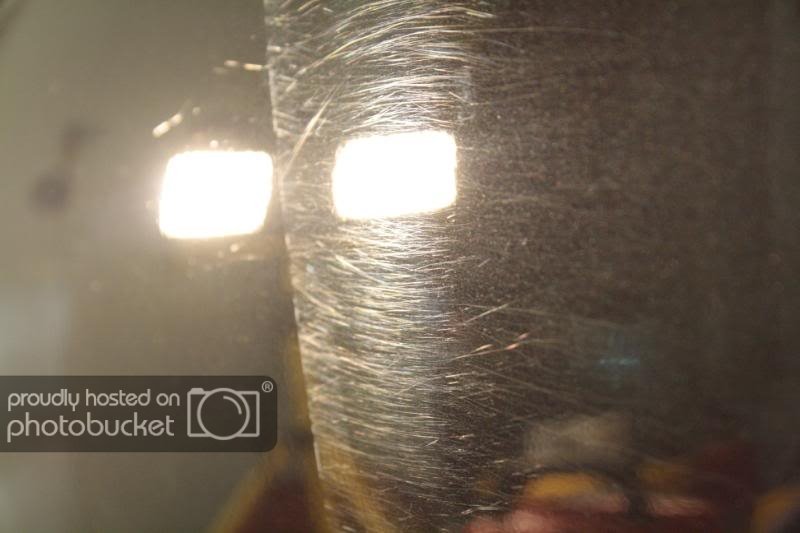

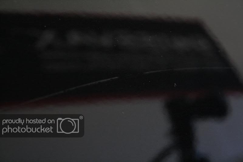

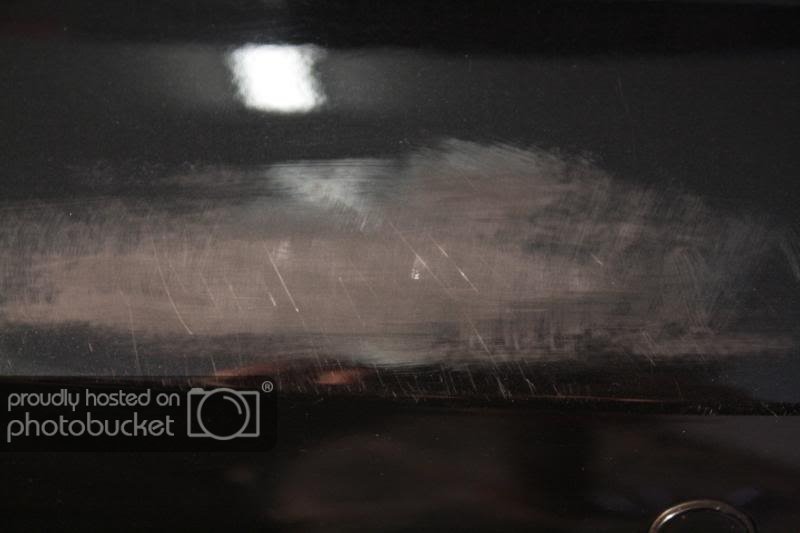

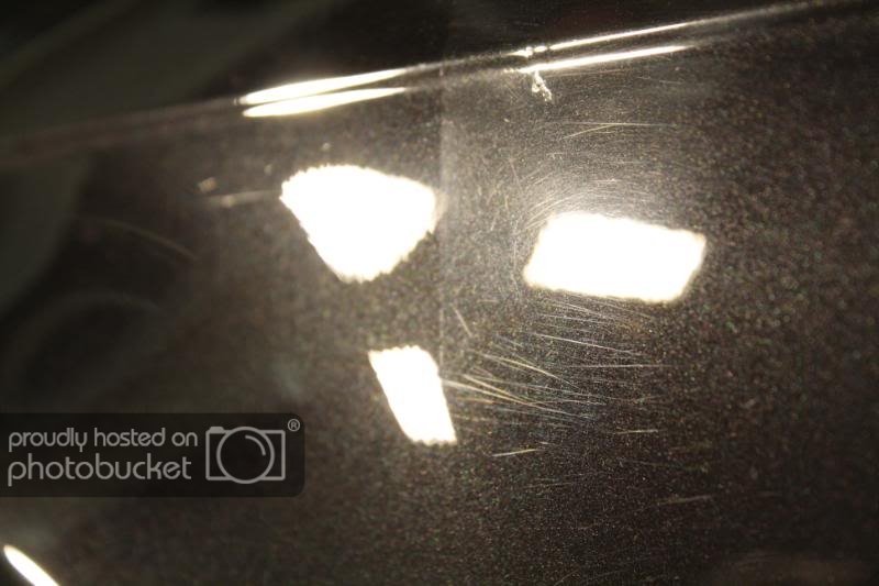

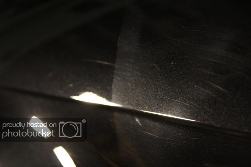

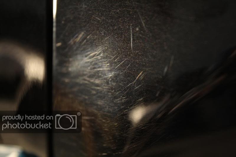

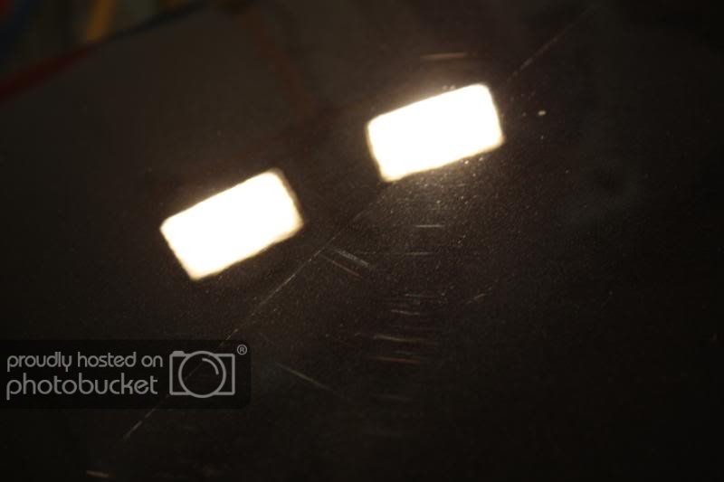

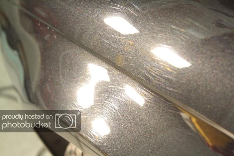

Førersiden var virkelig stygg så gikk rett løs på denne siden

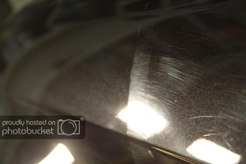

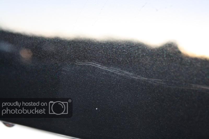

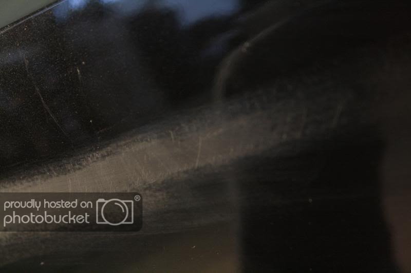

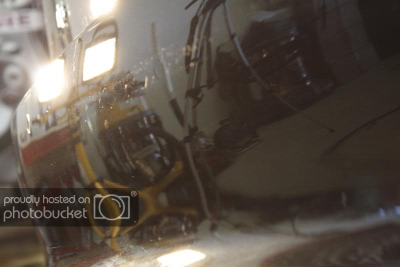

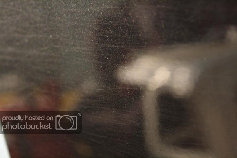

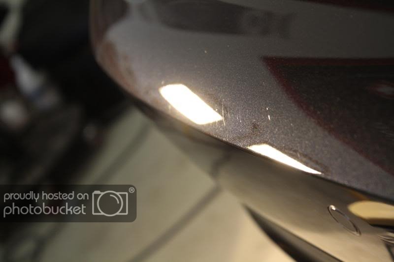

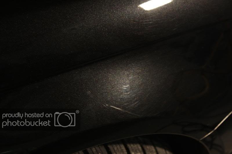

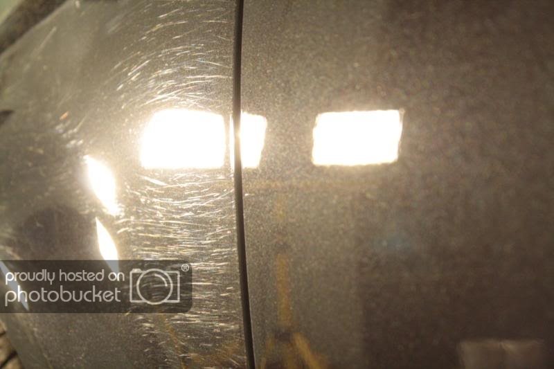

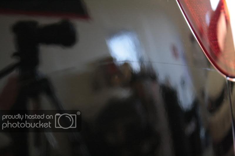

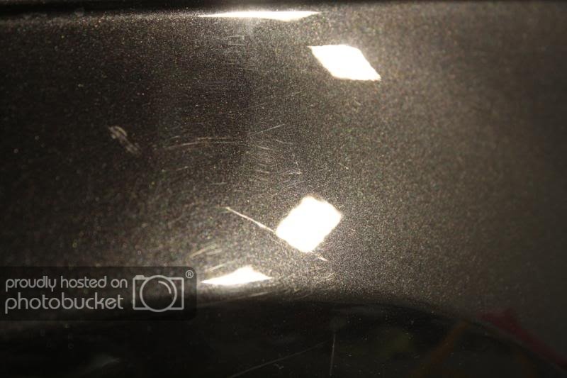

Fant et par stygge kjørespor på skjermen

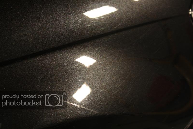

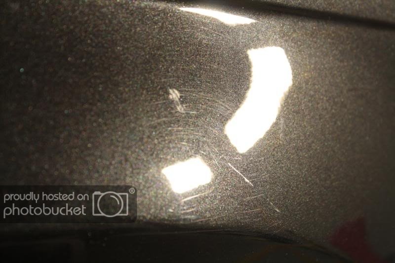

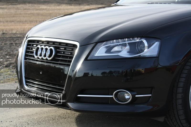

Videre på fremskjermen

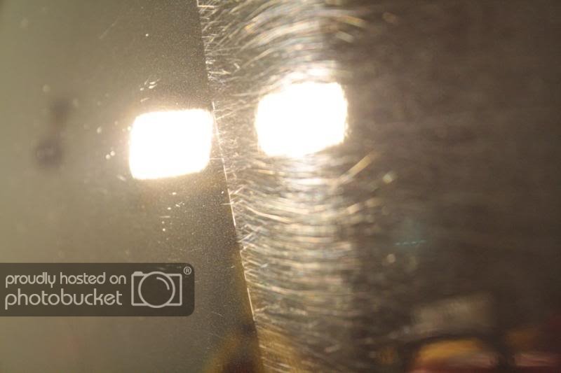

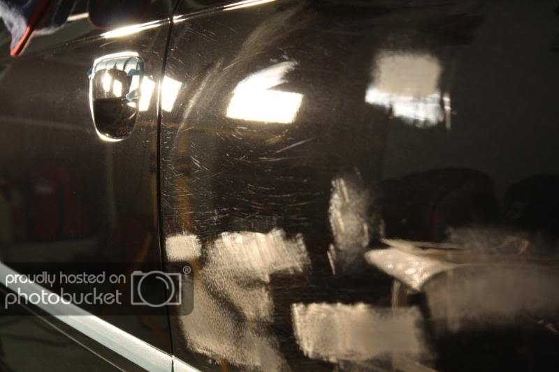

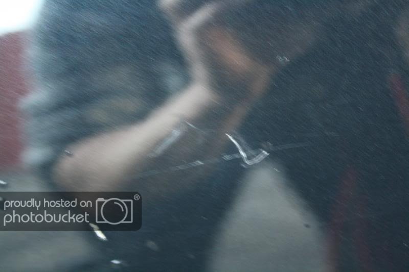

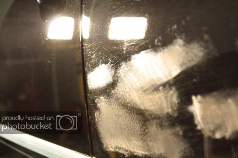

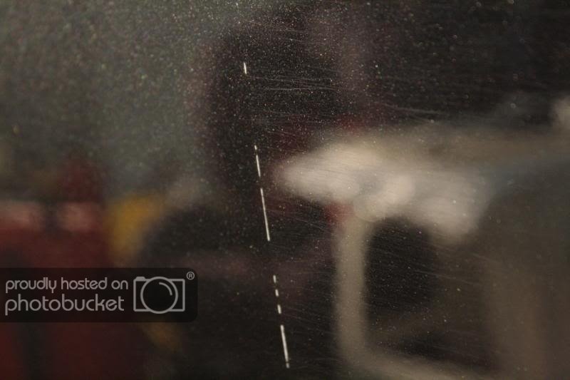

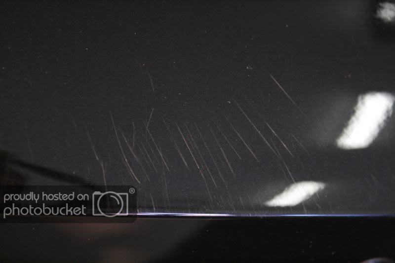

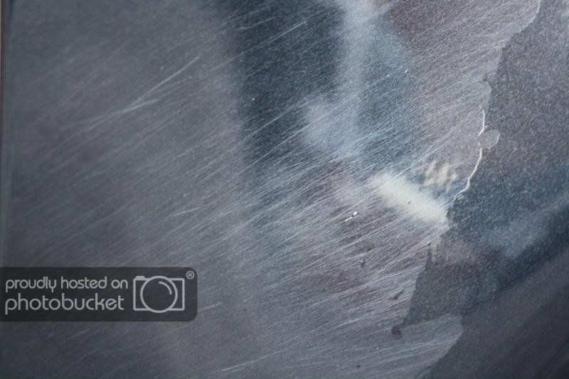

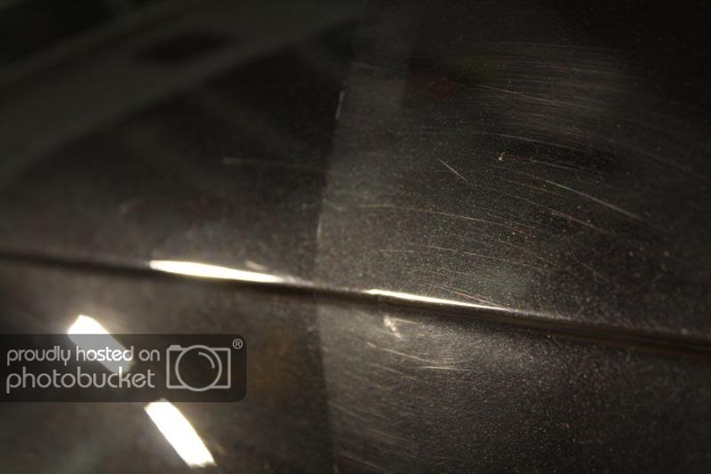

Videre bakover trengte de værste ripene våtsliping
Noe fikk bli igjen
Ble opptil 5 runder for å få det greit her.

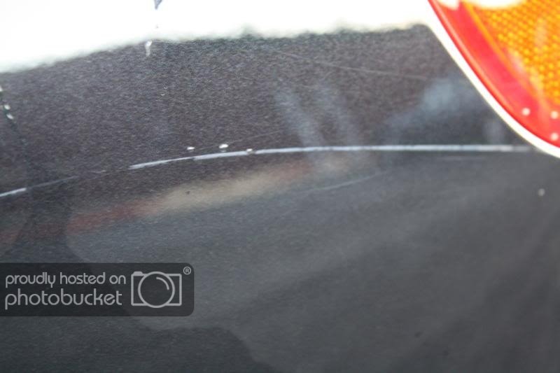

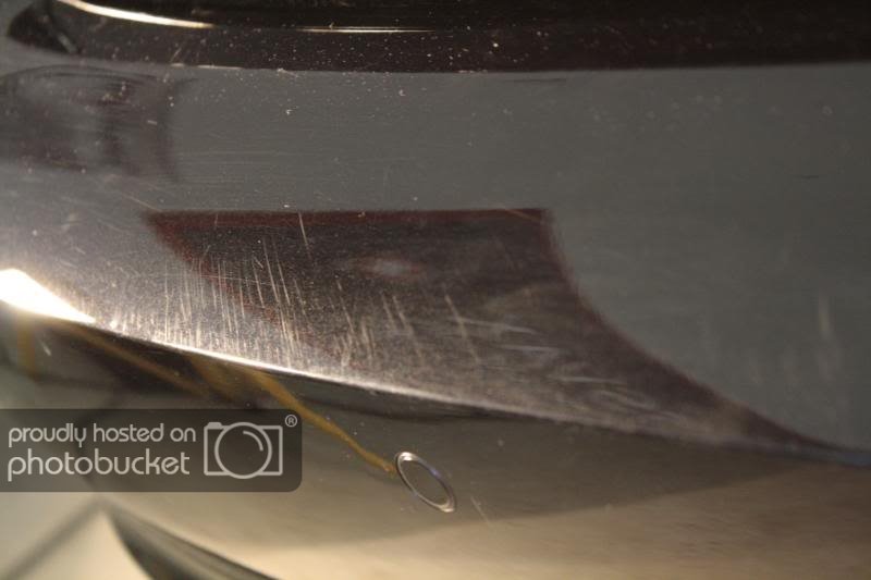

Videre av bakfangeren

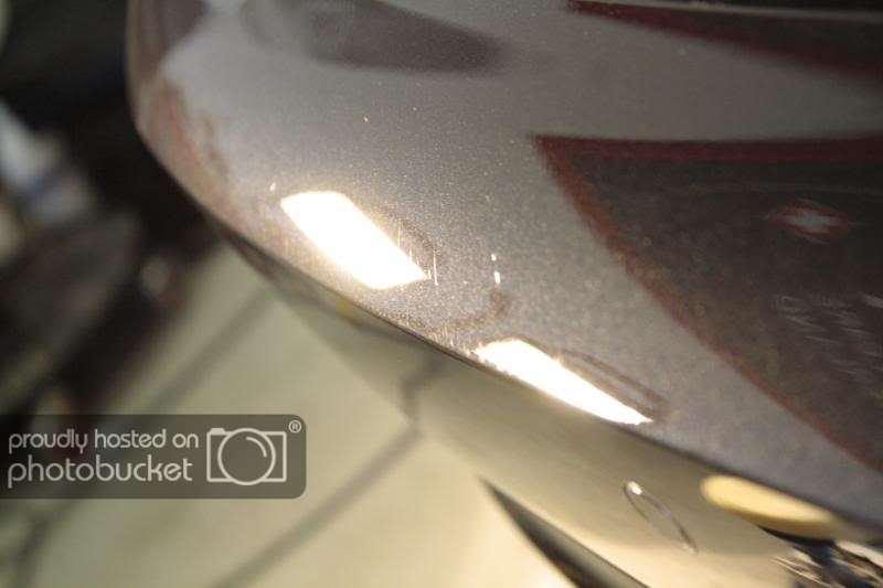

Ripene var gått igjennom lakken og ble våtslipt for å unngå varmeutvikling og få dempet dem mest mulig
Fikk fjernet mye her

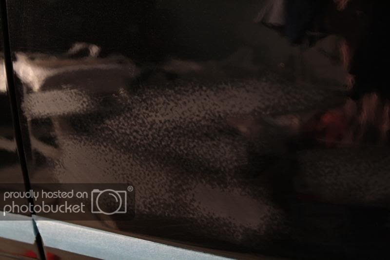

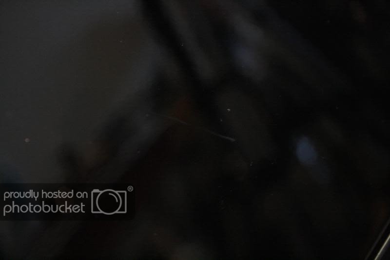

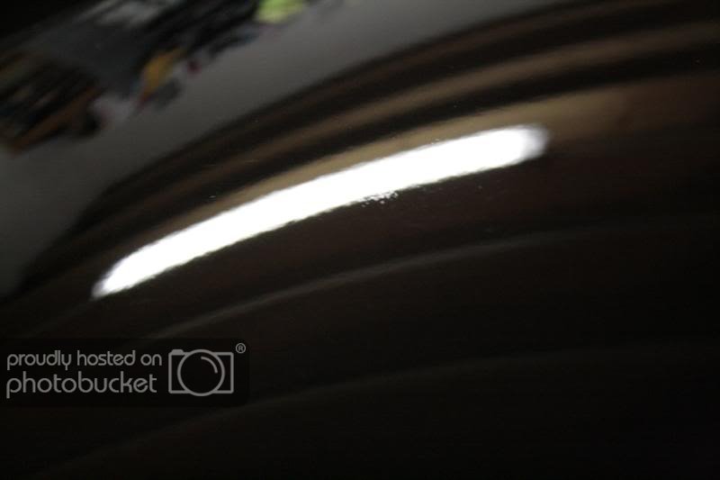

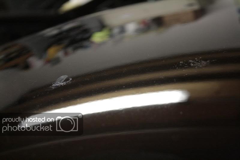

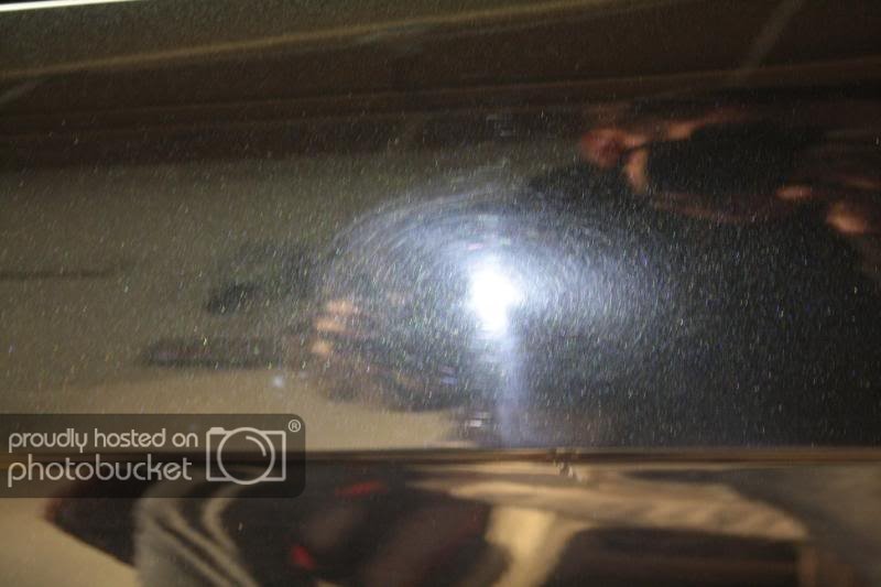

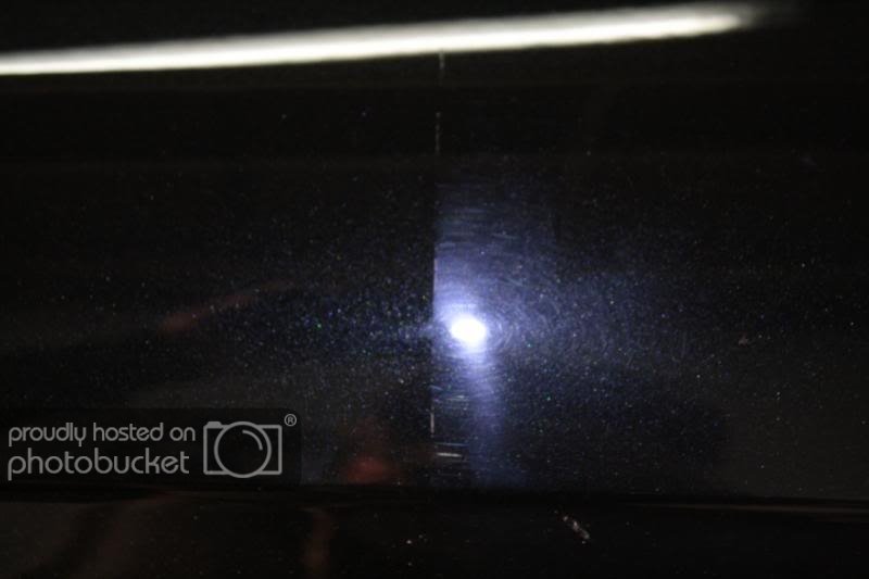

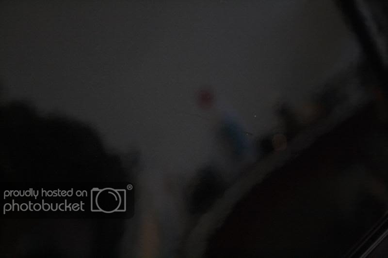

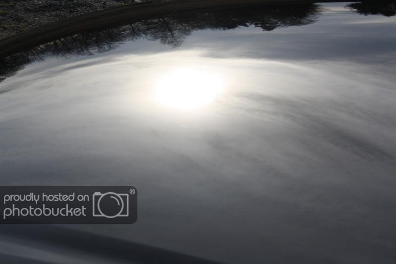

Fant to merker etter fuglebæsj på taket
Etter 3 runder med Scholl S3gold måtte jeg skifte vinkel for å finne de igjen

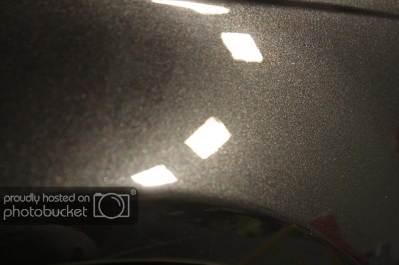

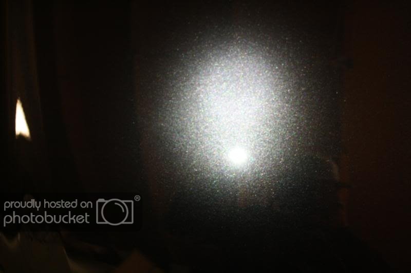

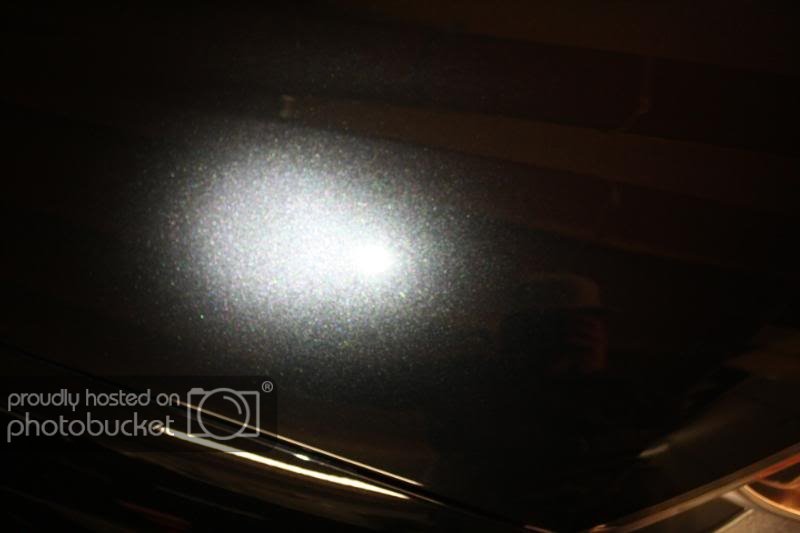

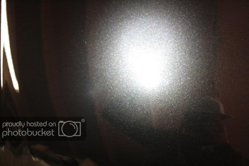

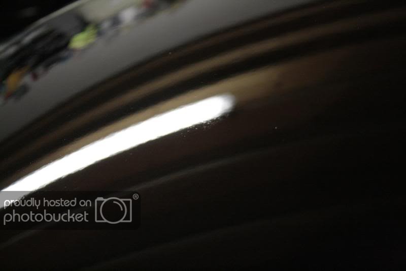

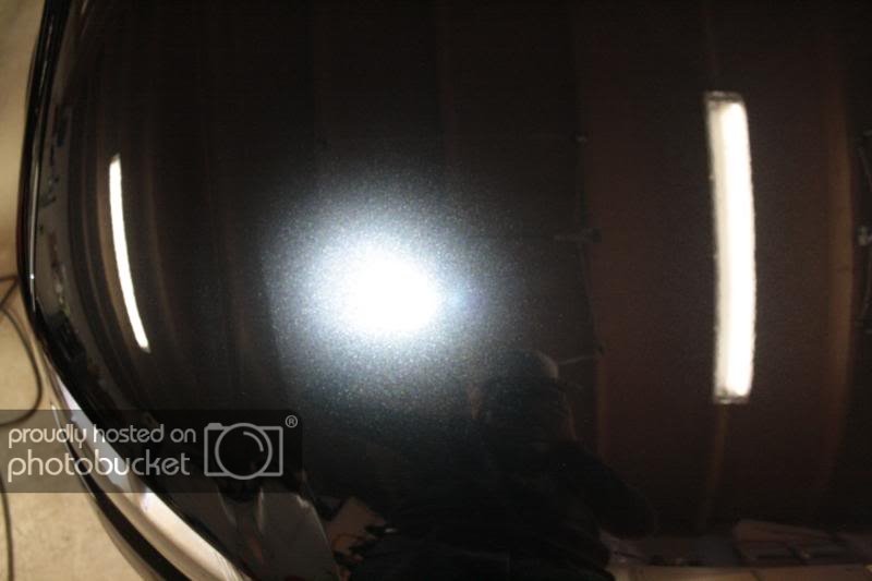

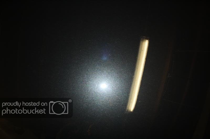

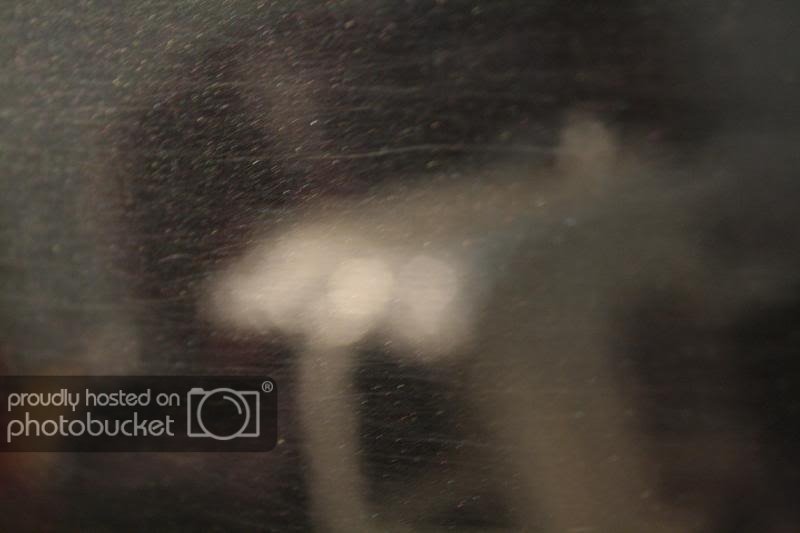

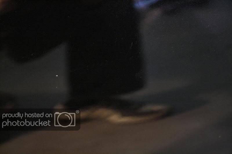

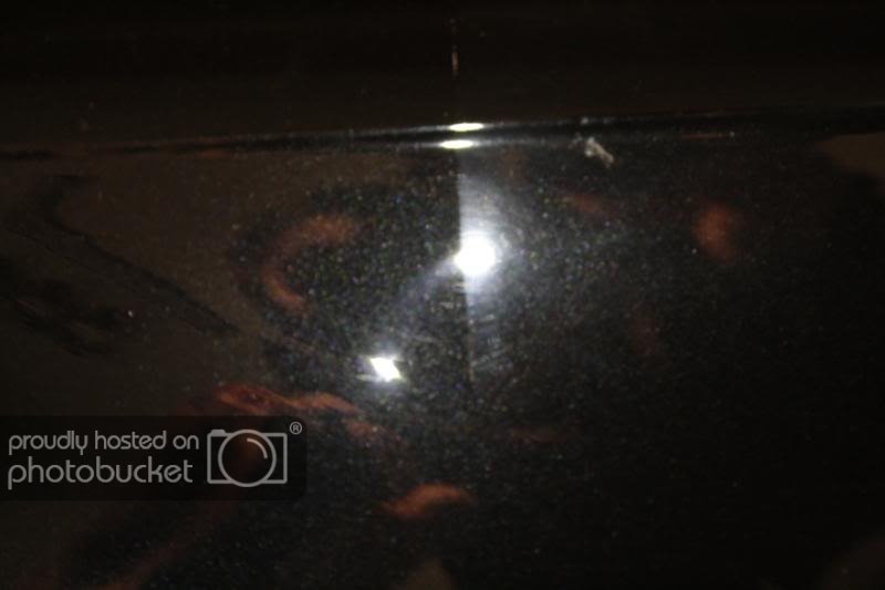

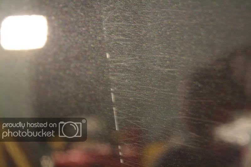

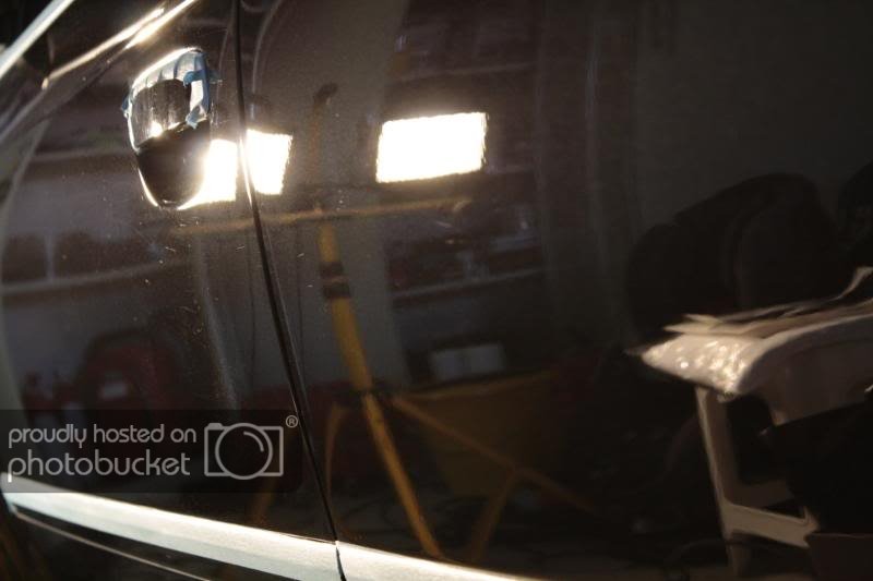

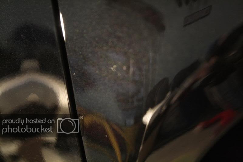

Så var det ut på holojakt, ikke lett å ta bilde av men her er noen før og etterbilder

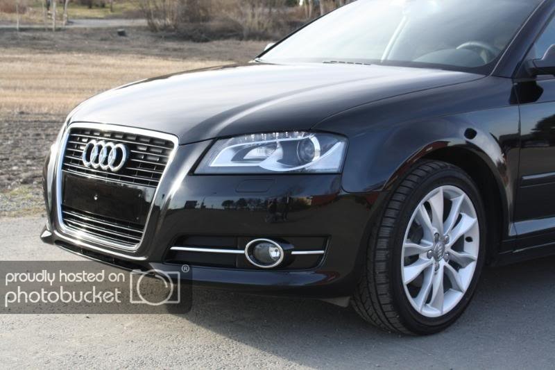

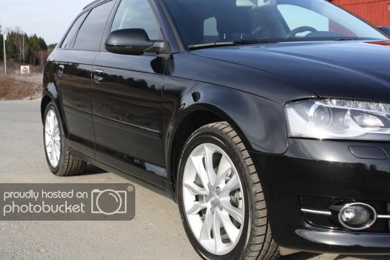

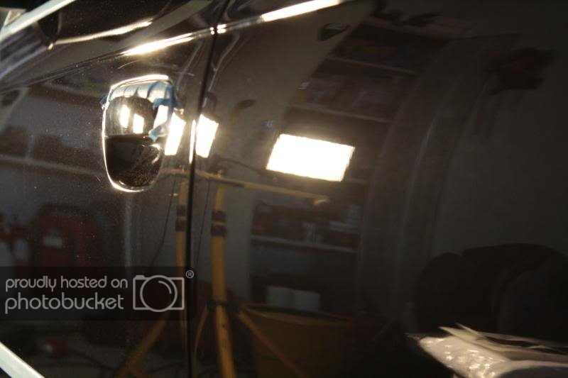

Lakken var medium/myk og sensitiv mot microswirls så finpolering ble tatt med Scholl S30+ med Orange Scholl pad på Krauss DA maskin

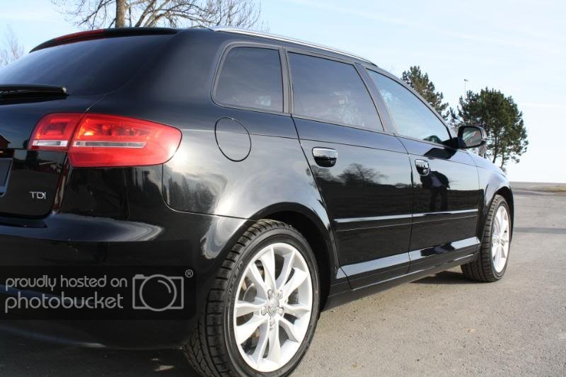

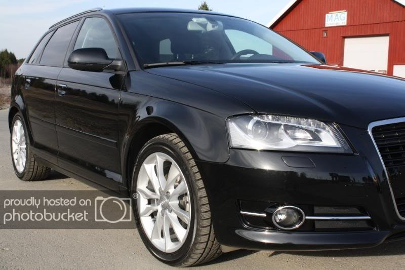

Så ble det lagt et lag med Collinite 845, det den ikke har i dybde tar den igjen i holdbarhet. Men blankt og pent ble det!

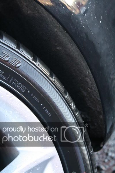

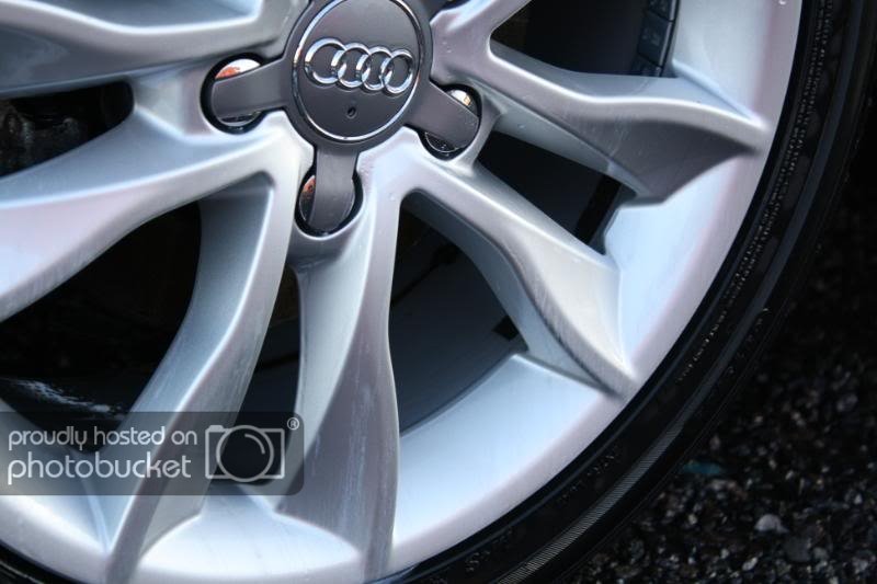

Felger ble vokset med Collinite og dekk fikk Carpro PERL 1:1
Ruter ble forøvrig vasket med Chemical Guys Streak Free (ett-eller-annet) glassrens, og dørkarmer ble tørket over med Scholl SW20. Gummimattene ble satt inn med PERL 1:1 etter vask

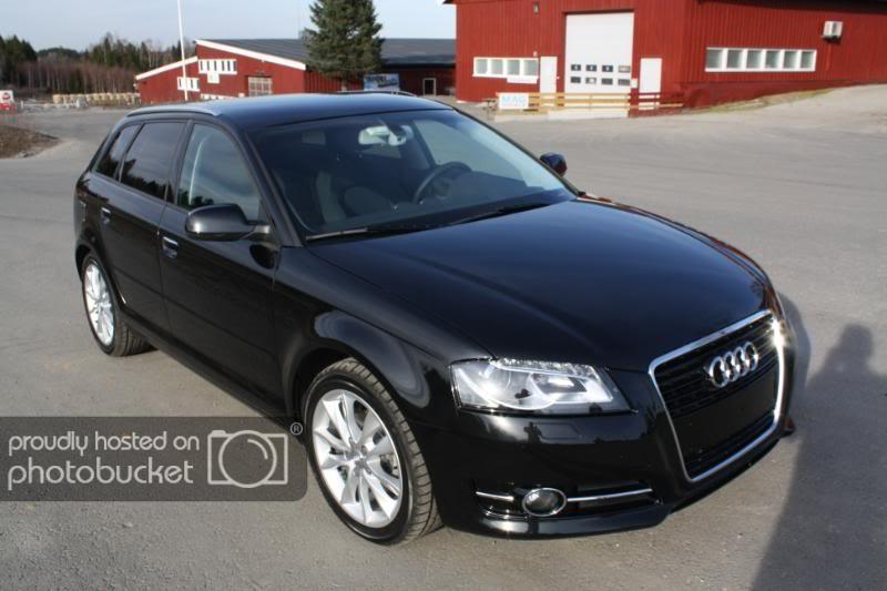

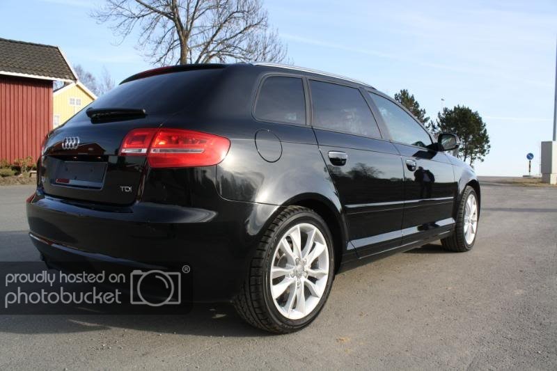

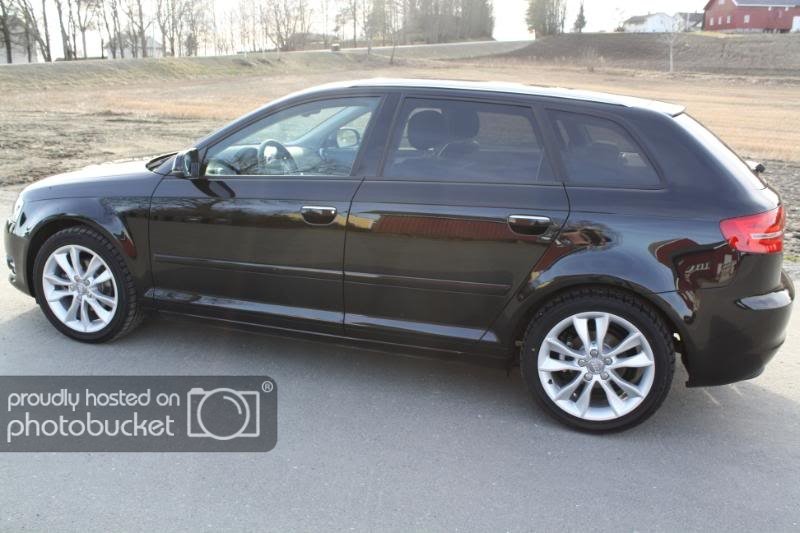

Takk for meg :)

Hvor grovt papir bruker du når du våtsliper?

Takk, bruker som regel scholl 2500 korning med minirondell, syns de sliper godt og er lett å rubbe bort slipesporene
