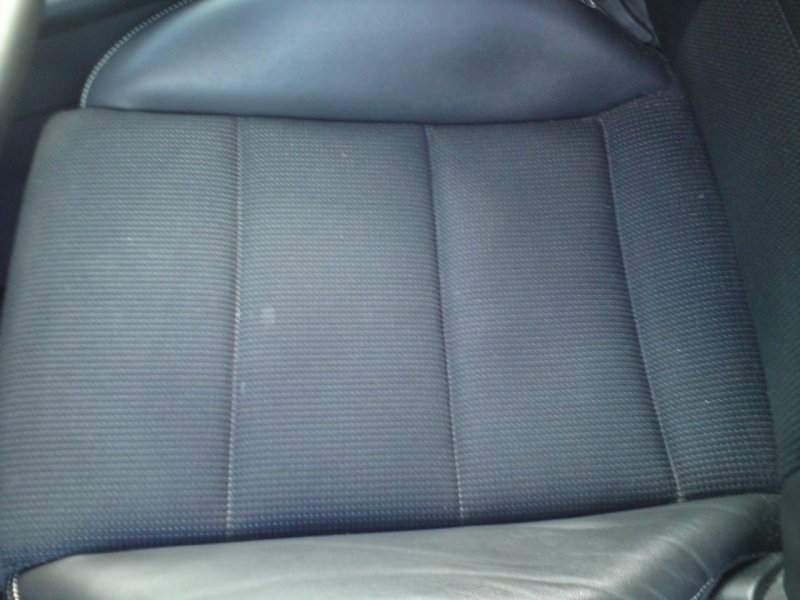

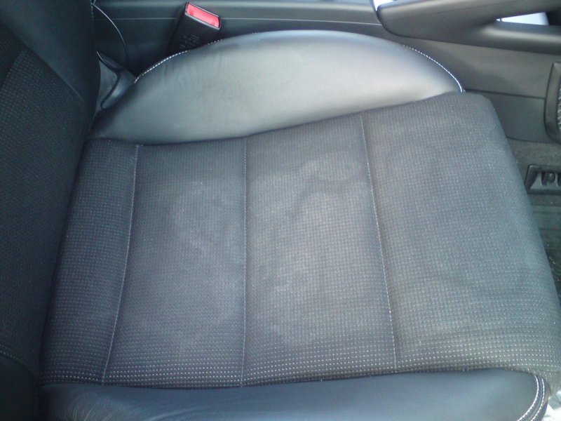

Jeg skulle for første gang prøve å rense setene på min Audi a3 2010, da det var tegn til flekker på høyre fremsete. Jeg dro til Thorshov bil og fikk anbefalt denne: "Turtle wax - Extreme nano-tech textile clean" med børste. Jeg brukte den på begge framsetene. Først prøvde jeg på et ikke synlig sted på høyre sete, og lot det tørke til dagen etter. Ikke tegn til misfarging. Så jeg kjørte på og sprayet ned hele setet. Jeg fikk følgende resultat (se vedlagte bilder). DVS høyre sete misfarget, venstre sete ikke misfarget (men heller ikke rent :) ).

Jeg tror ikke problemet er misfarging, men at du ikke har fått det helt rent. Møkka er rett og slett bare spredt utover i stoffet.
Greenclean er ikke såpebasert og etterlater ikke rester i stoffet som gjør det stivt, det er et kjempeprodukt på stoff.
Jeg er enig med Knut her, det er mer at du har smurt driten utover og ikke fått sugd det ut av setet :)
