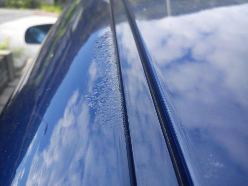

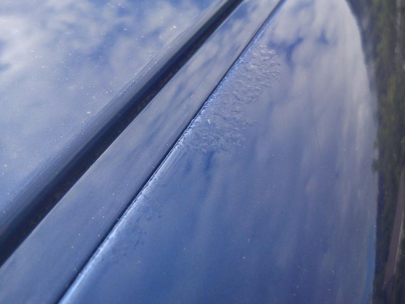

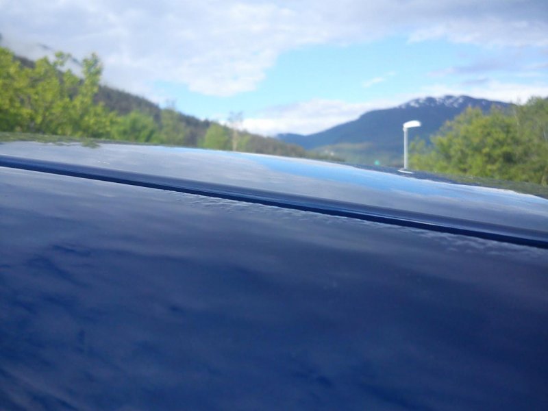

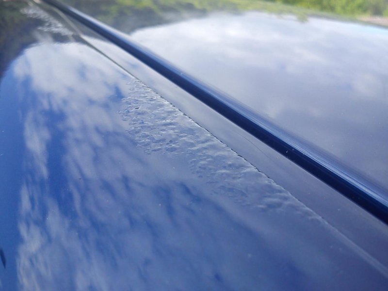

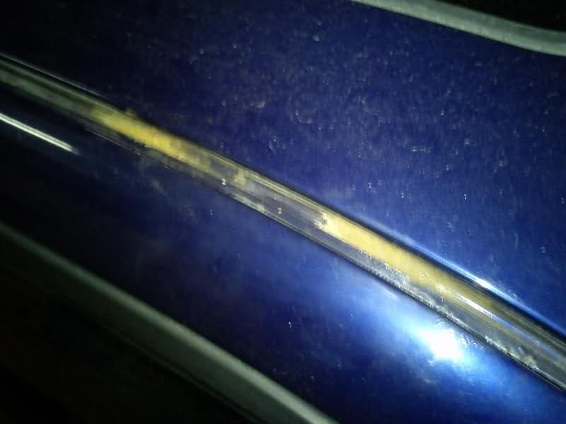

Er plaget med litt sinkslipp på taket på min 98' A3, så mitt spørsmål er; Hva møter jeg når jeg skraper vekk lakken?
Gjennomrustet metall?, overflaterust?, små porer med rust? vann?
Grunnen til at jeg spør, er at jeg ønsker å få en mer jevn flate, da bilen skal helfolieres. Men visst jeg må skjære ut gjennomrustet plate og sveise inn nytt, så får det heller være.. (sette den på verksted er uaktuelt.)
Så, noen erfarne lakkerere/mekanikere som har vært bort i lignende og vet hva som skjuler seg under? (Se bilder)

Det er nokk bare overflaterust. i verste fall noen rustporer.
Jeg håper og tror du har rett :)
La press på boblene og kunne _ikke_ se antydning til bevegelse i stålet, så det lover jo godt.
Tenker jeg tar sjansen på å sande ned lakken.

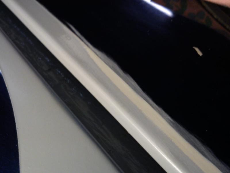

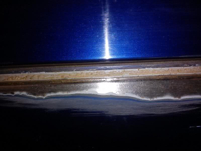

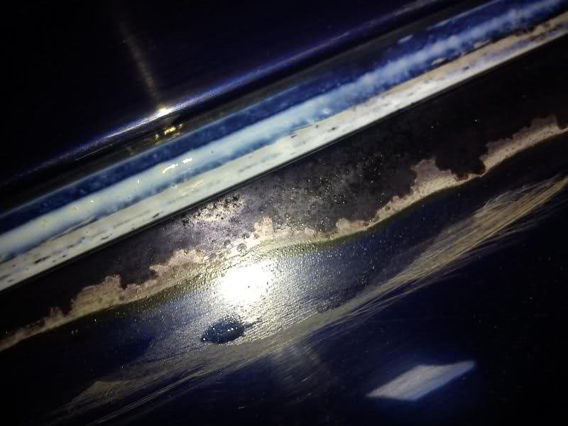

Skrapet vekk "appelsinhuden" og fant overflaterust.. Har og plukket av taklistene, her fant jeg..
Er Norwegian Chemical Technique ltd det ja. Linken er nettbutikken til dem. Ser ut som det er noe gærnt med hjemmesiden deres dog.
Og som vi alle kjenner til, der er ALLTID mer rust om man graver litt dypere.. Selvfølgelig nedfelt 1.5cm, og vanskelig å komme til..
Etter mange timer med pussing og pauser, på med Würth rustmelk.. Nå venter jeg i spenning..

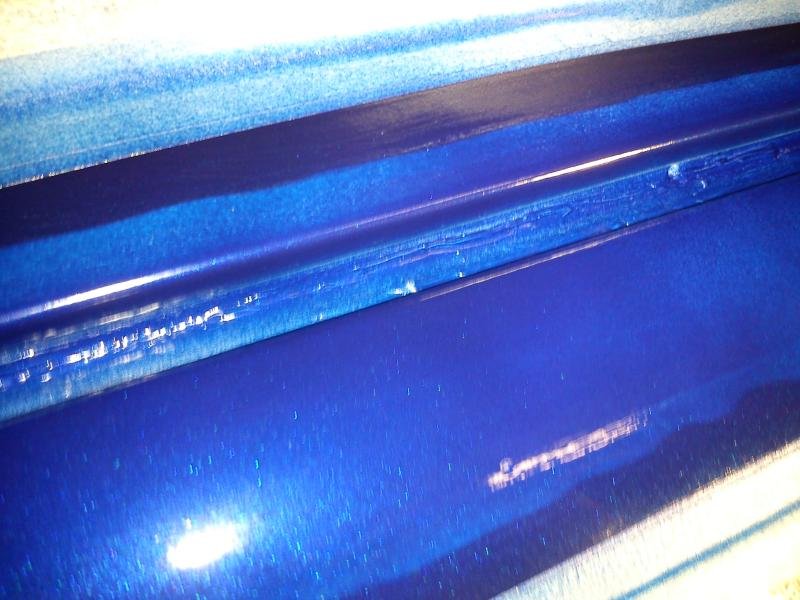

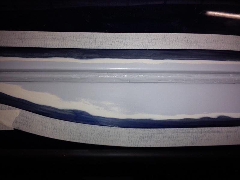

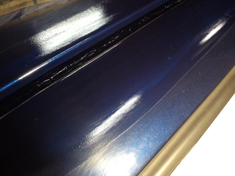

Fikk lagt;
- Würth 2k epoxygrunning.
- Karosseritetning (nede i sprekken over skjøten)
- Würth 1k grunningsfyller
Man ser lagene ettersom dette er sandet ned..
Maskert litt
Første strøk (tror jeg)
Resultatet (bildet lyver litt, da blitzen fikk frem det meste)
Som nevnt, så er jeg ikke så kresen på resultatet.. Da hadde den blitt sendt til de proffe :P
Kanten som vises kan sammenlignes med et A4-ark som ligger flatt på bordet, naglen vil såvidt henge seg fast.. Who cares.. ;)
Så, dersom du har bobler ala dette, så er det nødvendigvis ikke verdens undergang :)
