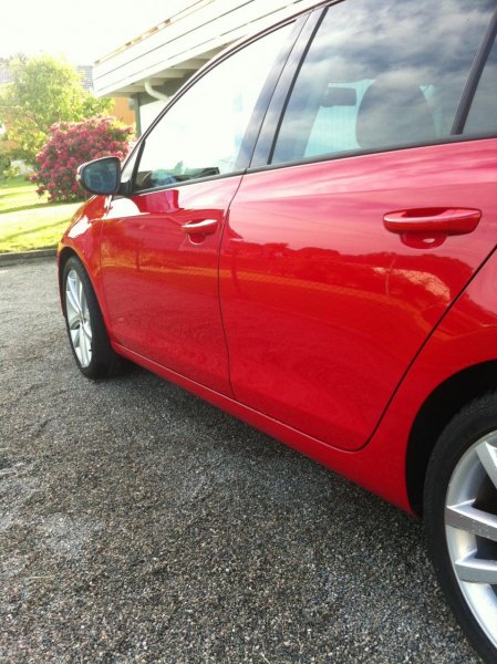

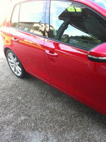

+ det som irriterer meg mest er fargeforskjell på framdørene mine. (De nylakkerte dørene er mørkere enn resten av bilen)
Dro så ned å klaget da de åpnet igjen, de påstår at det ikke er mulig å treffe fargen bedre enn de har gjort, og ba oss dra ned til lakkeringsverkstedet å be de fjerne lakkprikkene som var rundt omkring. Etter litt om og men så skulle de polere de bort og henta bilen senere på dagen.
Den uka her så skal de få bytta dørtrekket de har ødelagt.

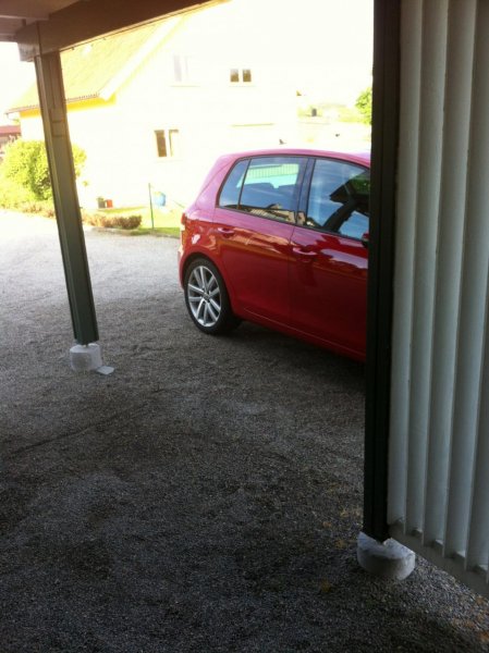

Det jeg lurer på er om det ikke er mulig å treffe fargen bedre enn dette her? Litt dårlige iphone bilder.
Det irriterer meg grønn når bilen var strøken før det tullet der, og nå ser den ut som er fargekart(i mine øyne).

Det er vanskelig å se hvor stor fargeforsjellen her faktisk er men slik det ser ut har jeg truffet bedre på fargen med sprayboks blanda opp etter litt synsing med fargeprøver og så spraya av meg... Dette også med Tornadorød, som var litt falmet.
Men det virker som de sliter med å treffe på denne fargen, evt de prøver ikke å bare sprøyter med blandinga de får oppgitt fra møller.

Bare å klage:-) de trenger bare å ta tilstøttende på neste del:-) skal være i 100%!:-)
Når vi lakkerer på jobben så flekker vi ut tilstøtende i 95% av tilfellene. Dvs at om det er lagt ny farge på hele døra så flekkes fargen ut på bakdør og forskjerm samtidig.
Om det bare legges farge i forkant av døra som i ditt tilfelle, så skal det holde å bare lakke forskjermen.

Da kan de ikke være mye seriøse. Forsikringsselskapene godkjenner ved skade utflekking på sidene på ihvertfall 10 år gammle biler. utifra bildene så er ikke lakkeringen bra. Om du kun hadde merke i forkant av døra og det er fargeforskjell mot bakdøra så er det ikke særlig godt utført jobb.
LY3D som mest sannsynlig er fargekoden på bilen din? er VELDIG vanskelig å få 100% lik. dette har jeg irritert meg over ganske mange ganger selv når vi får bilene tilbake fra lakk. (jobber på skade avd til Oppegård Bil som er en VW forhandler).
Men slik skal det ikke være ! du får nesten bare krangle videre og stå på krava dine.
