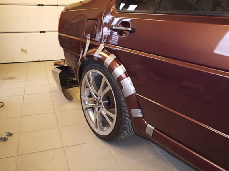

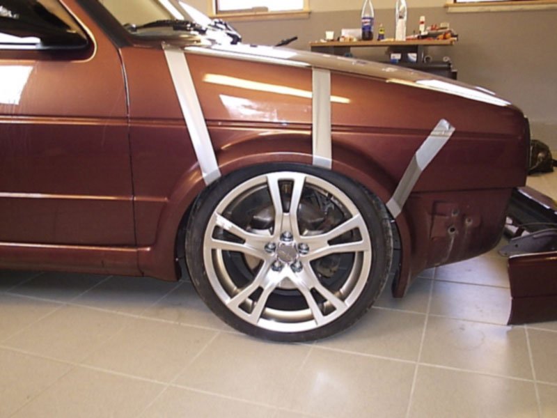

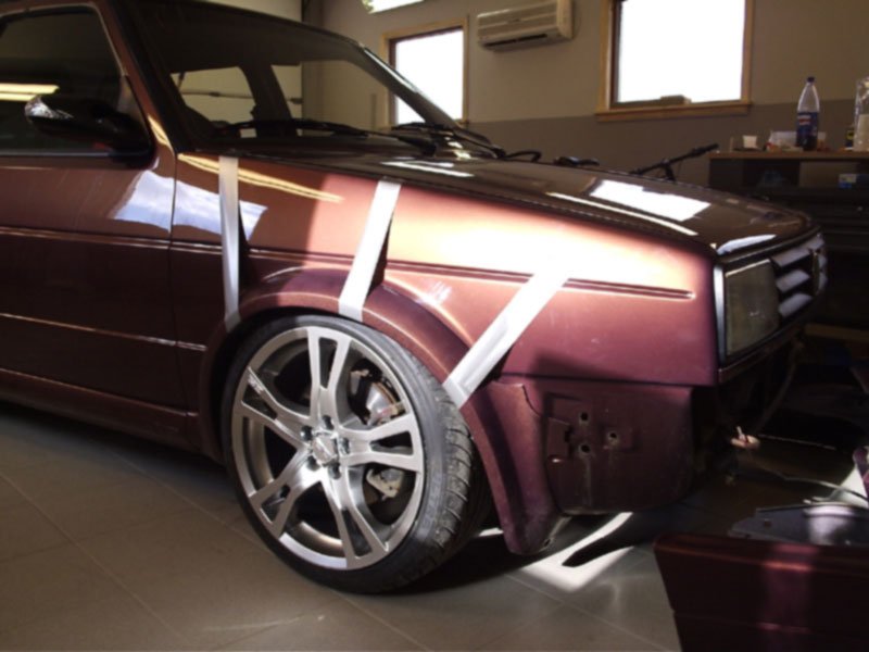

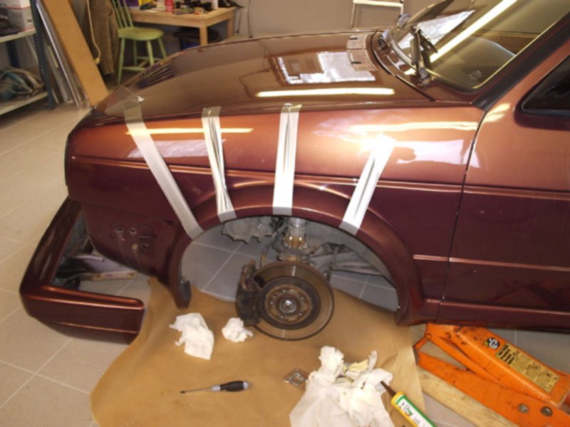

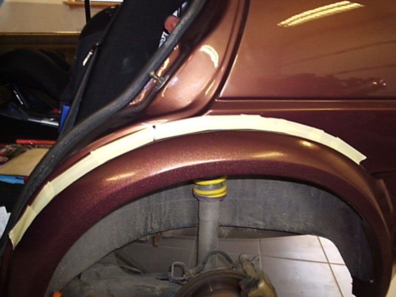

fikk endelig rotet meg til å montere bredderene mine i helgen. Skulle ta mere bilder, men det var litt vanskelig når jeg var alene...
Begynte med å sette en skrue i hver ende av hjulbuen. satte deretter buen på plass slik den skulle være og satte tape der den kom til å bli. Smurte TEC-7 på innsiden av tapen og la buen på plass igjen. Spente fast buen med sølvtape og lot det stå over natten.
