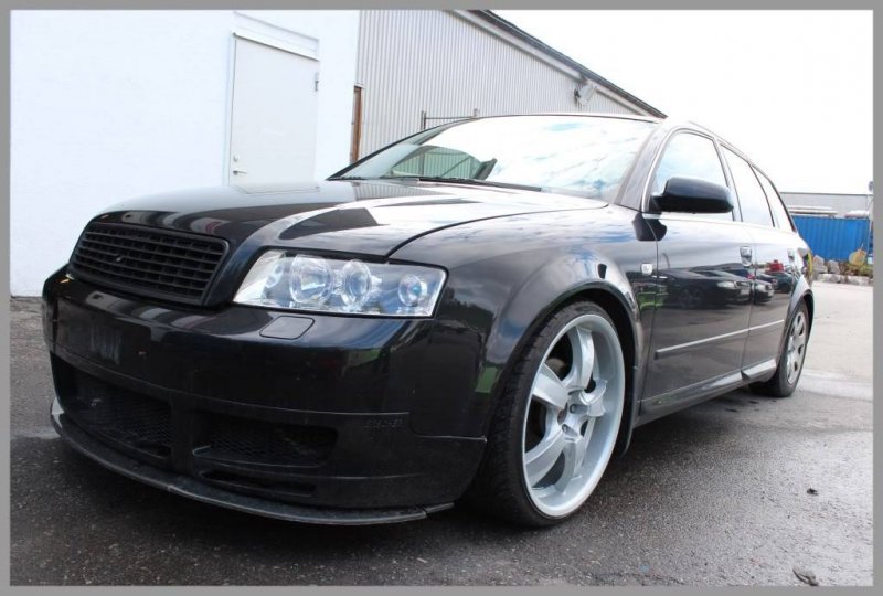

S&S: Audi A4 B6, full korrigering og inv. rens
Audi A4 B6 1.8TQ
Innvendig rens, utvendig grov korrigering.
Kilometerstand: 117'

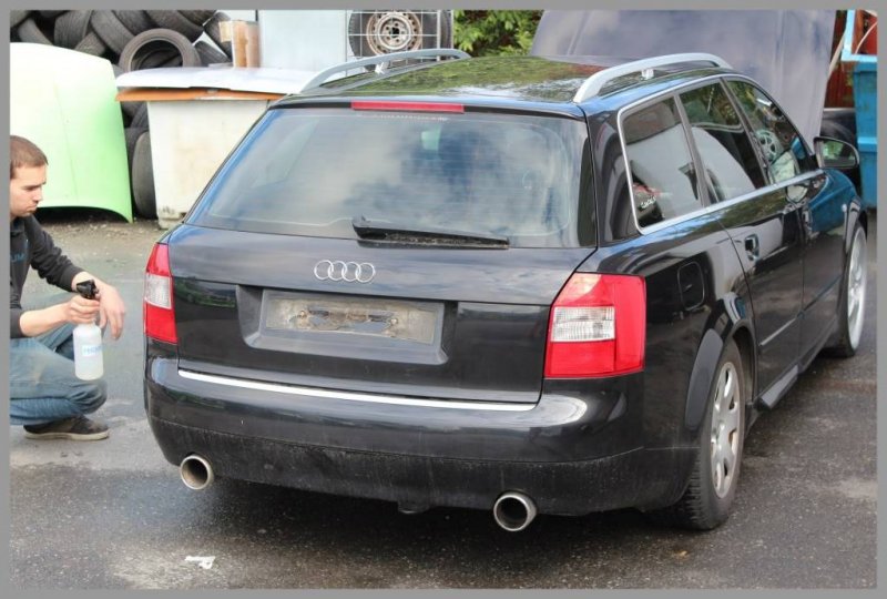

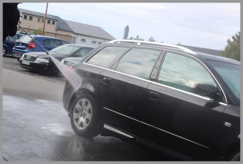

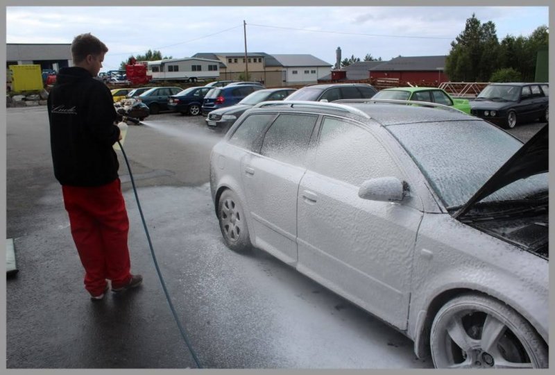

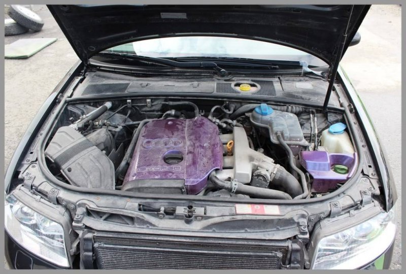

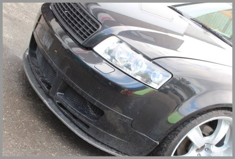

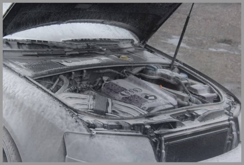

Forvask:
Prickbort – 7-5 min, påført nedenfra og oppover på hele bilen, inkludert motorrom.
Surfex HD – 3-4 min alene, påført som over, hele bilen + døråpninger.

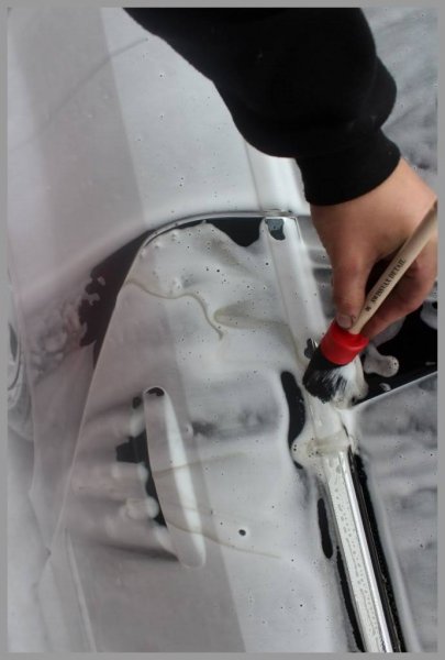

Magifoam 1:10 – Påført umiddelbart etter Surfex HD, overlappet.
-Detailerkost ble flittig brukt mens skummet jobbet.

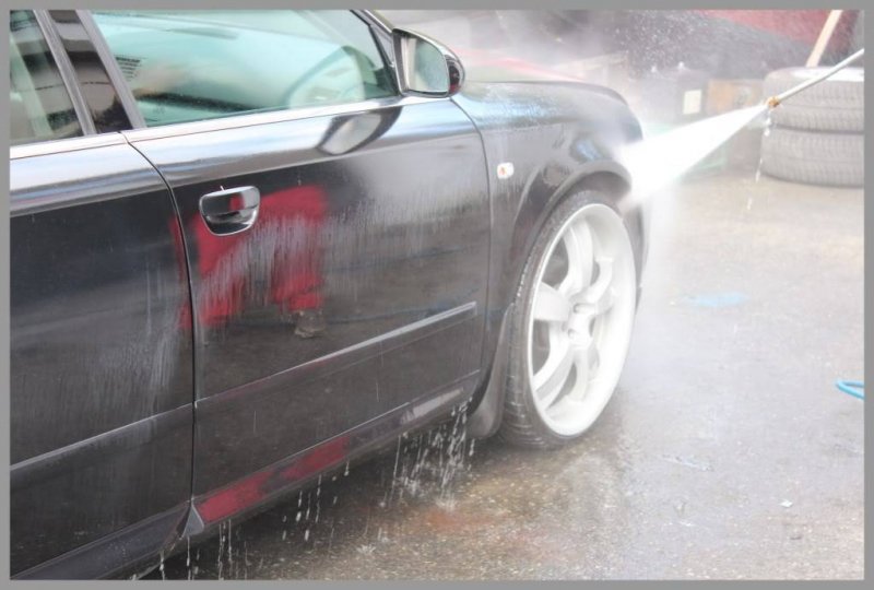

Prickbort
Avspyling

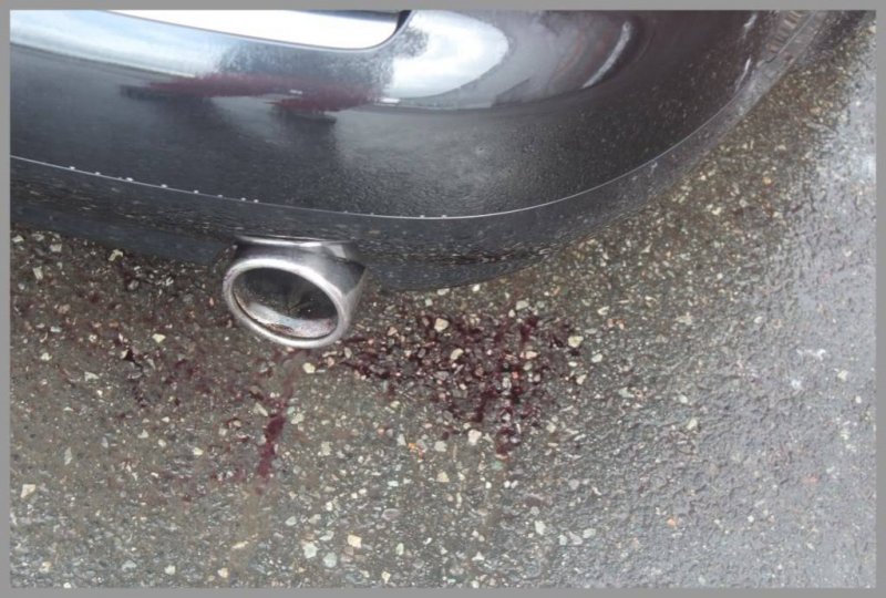

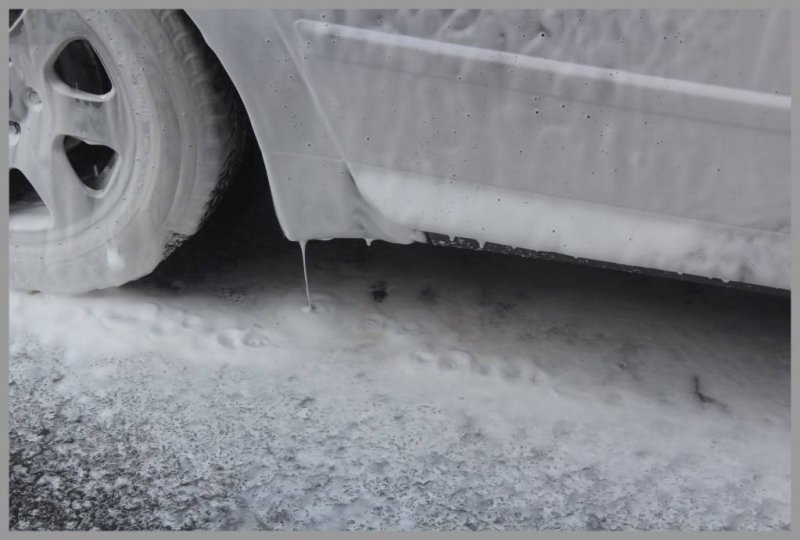

Skum over Surfex HD
IronX

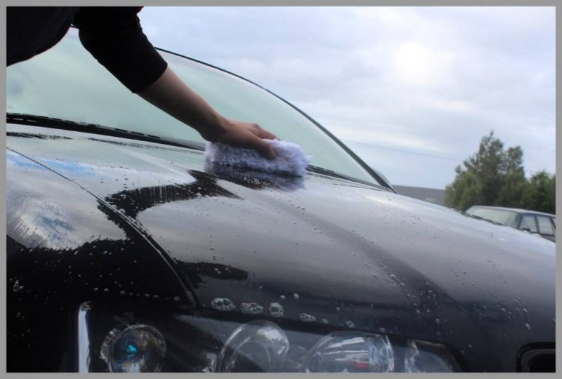

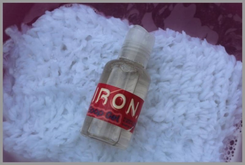

Berøringsvask:
Maxi Suds II + IronX Soap Gel
Swissvax Wash Puddel – Ovenfra og ned
Tørket med CG Miracle Dryer

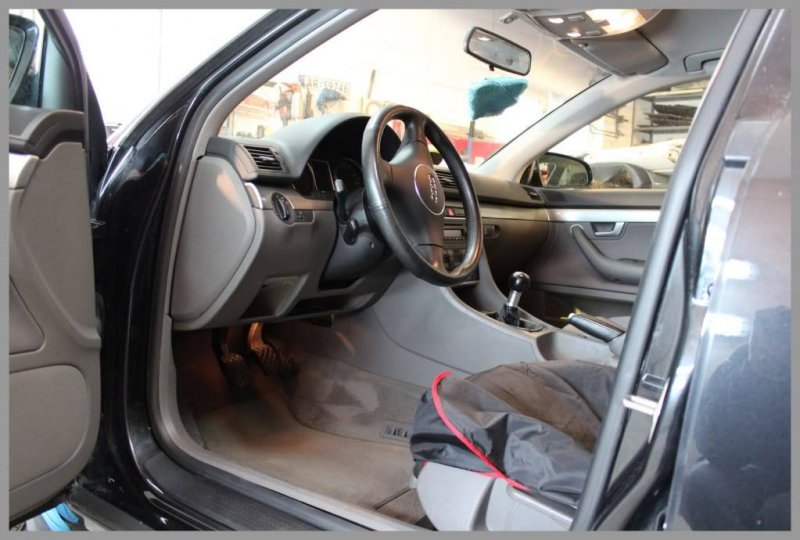

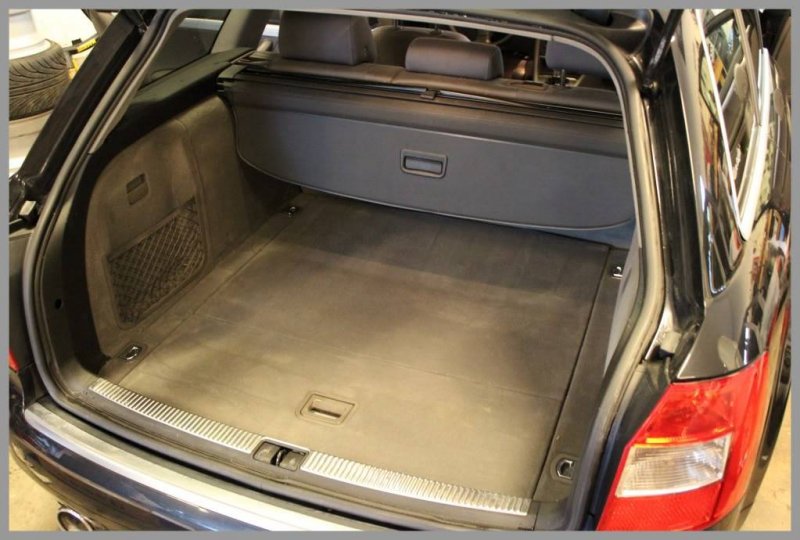

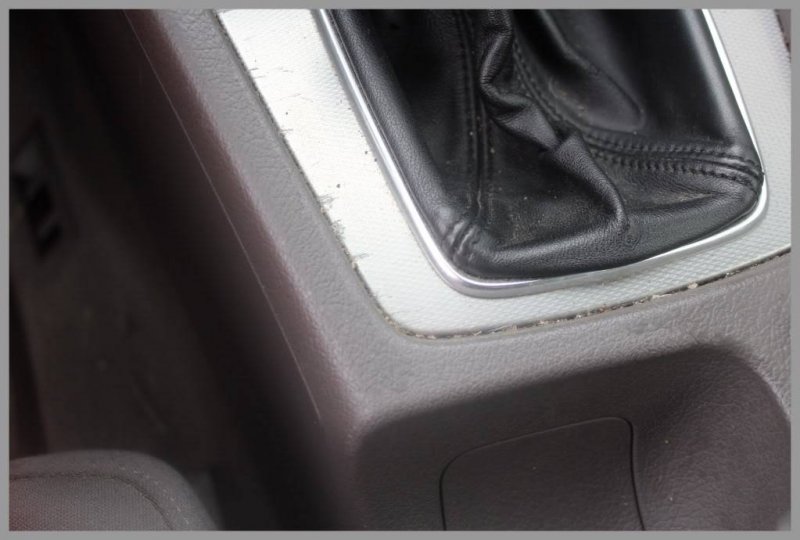

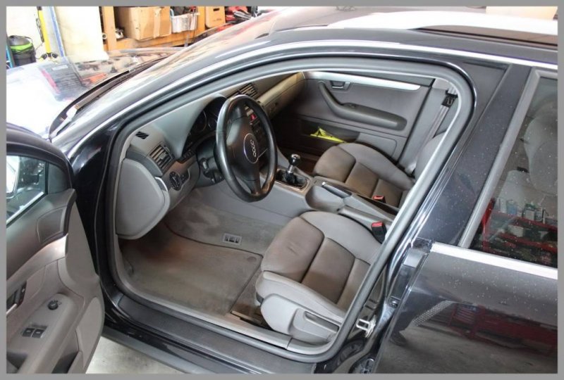

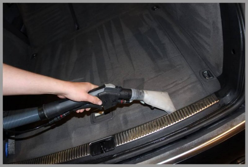

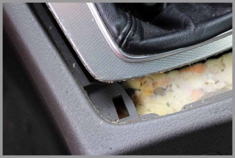

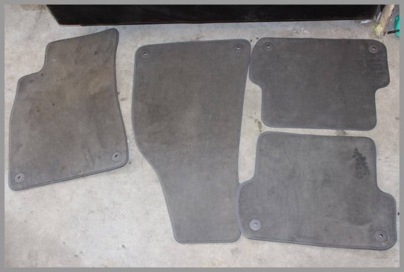

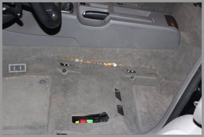

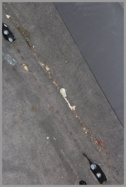

Interiør:

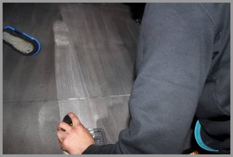

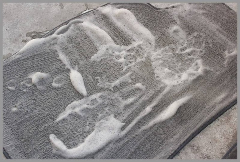

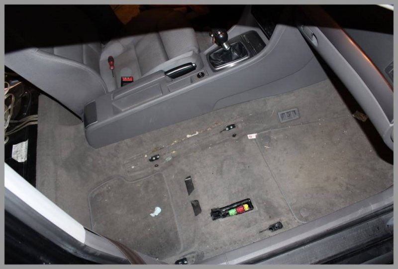

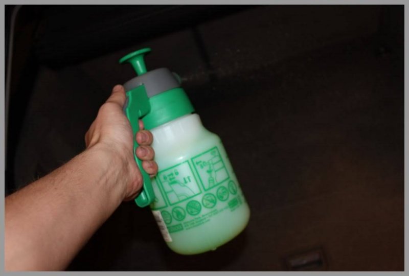

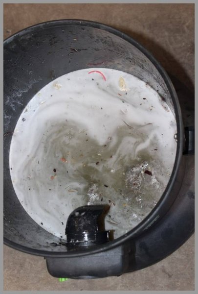

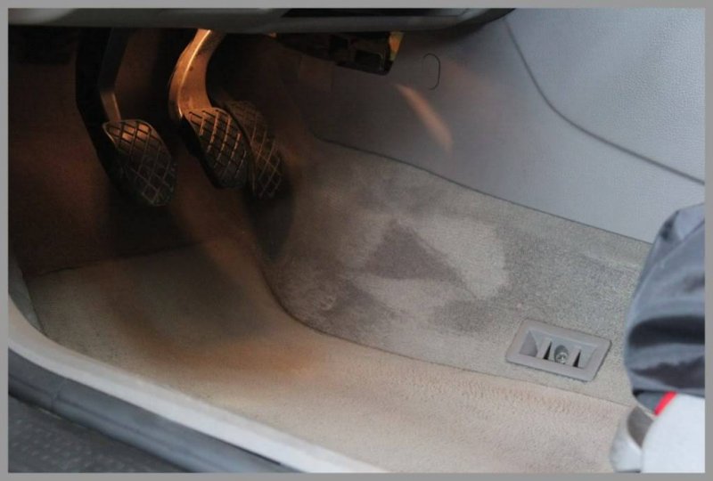

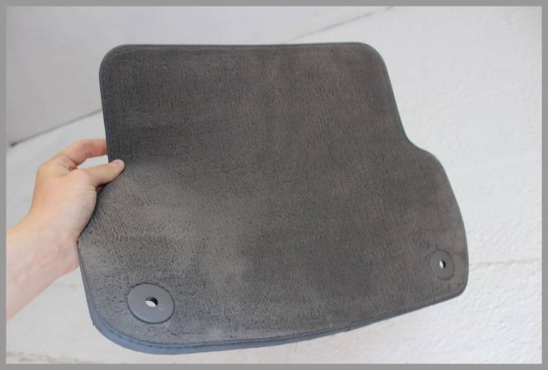

GC APC ble innjobbet i alt av tekstil og renset med Foma Mimo.

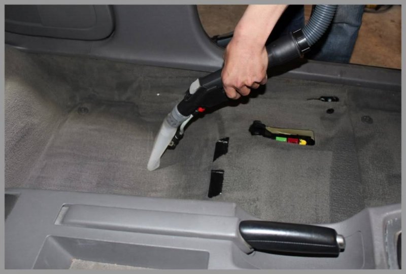

Tekstilrens ble gjort på følgende måte:
APC på sprayflaske/pumpekanne,
rent vann i FOMA Mimo
-APC påført, virketid 2-3 min
-Tekstilbørste – Skrubb
-Området ble dusjet i rent vann fra Mimoens dyse
-Systematisk sugemønster med vanninnsprøytning.
(Kjøres i flere pass, helt til såpeskum ikke er visuelt i munnstykket.)
-Resterende vann suges, uten vanninnsprøytning
-Tørk, varmevifte , 2KW

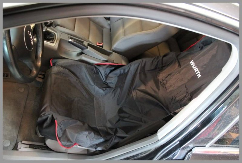

Etter tørk, ble setetrekk montert for å unngå uønsket etterarbeid som kan være følgen av en skitten arbeidsbukse, f.eks.

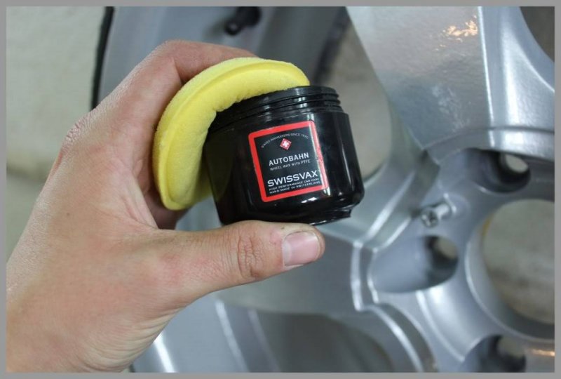

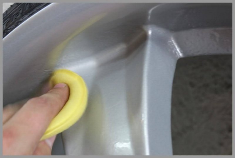

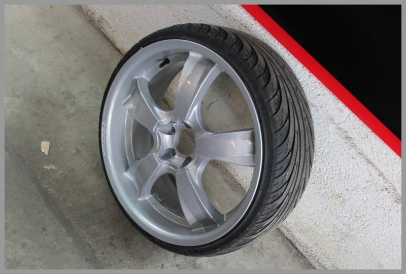

Felger:
Swissvax Autobahn, haze 10-15 min.

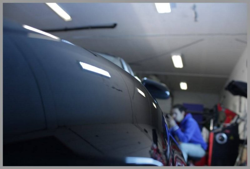

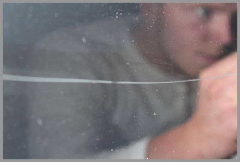

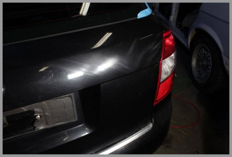

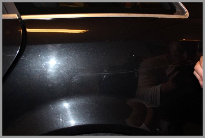

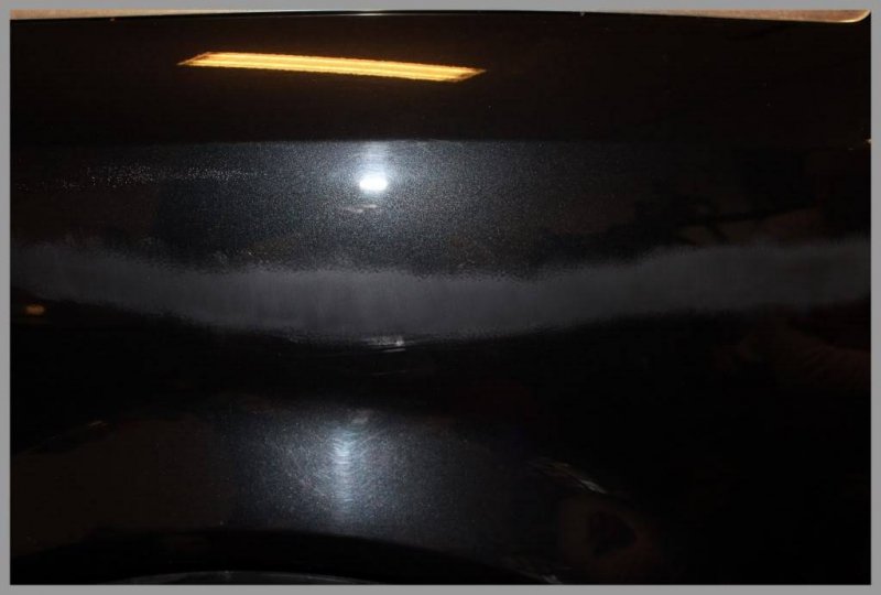

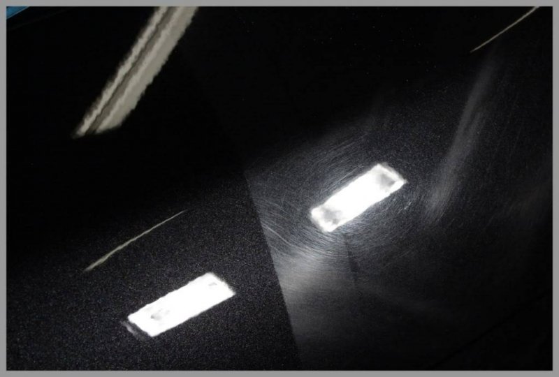

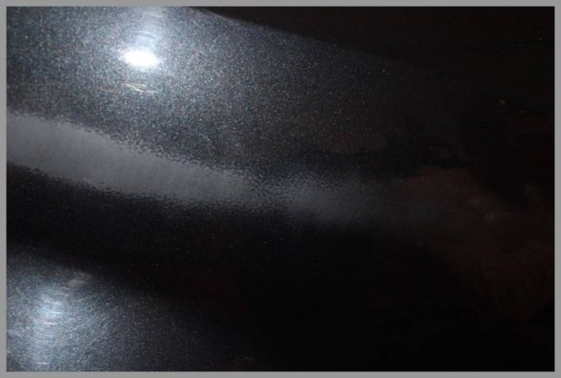

Korrigering.

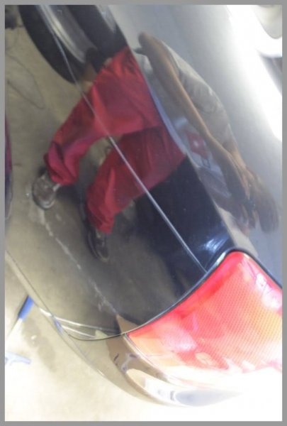

Startet med å fylle og slipe en grov ripe som gikk langs hele bakskjermen.

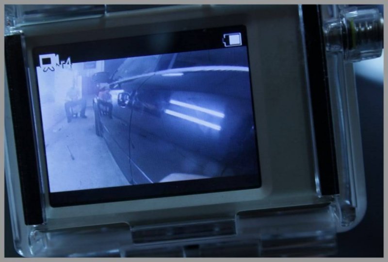

Video fra korrigeringsprosessen

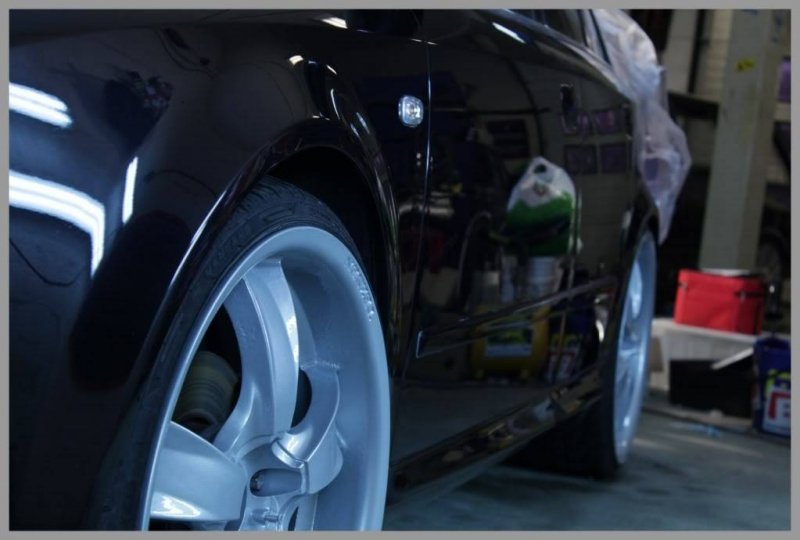

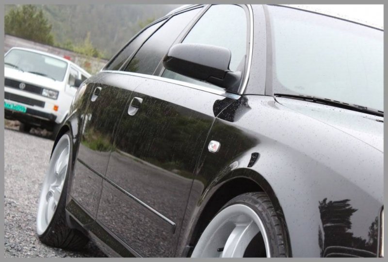

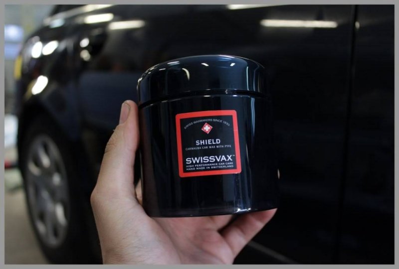

Voks:
Swissvax Shield
Seal feed, Pneu og Polytrol ble brukt på dekk, gummi og plast.
Bilde fra filmingen. Her hazer voksen

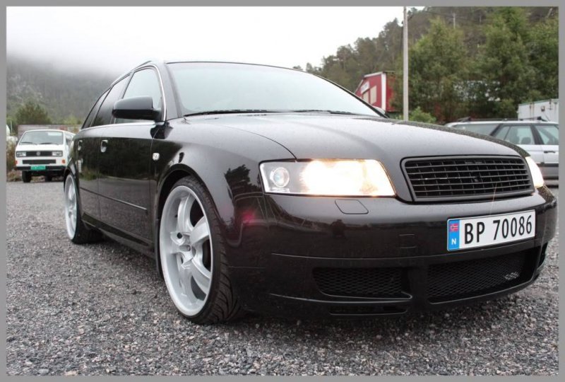

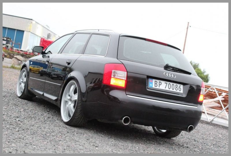

Ferdigbilder fra kvelden den ble ferdig. Ikke så heldig med været. Skal prøve å få tatt noen bilder i morgen tidlig, når jeg starter på neste bil.
Takk for meg :)
