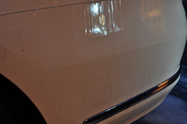

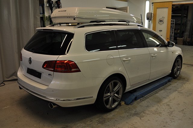

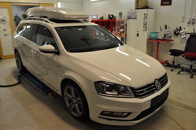

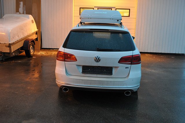

Ved ankomst Verdal og Scandicshine var utganspunktet dette:

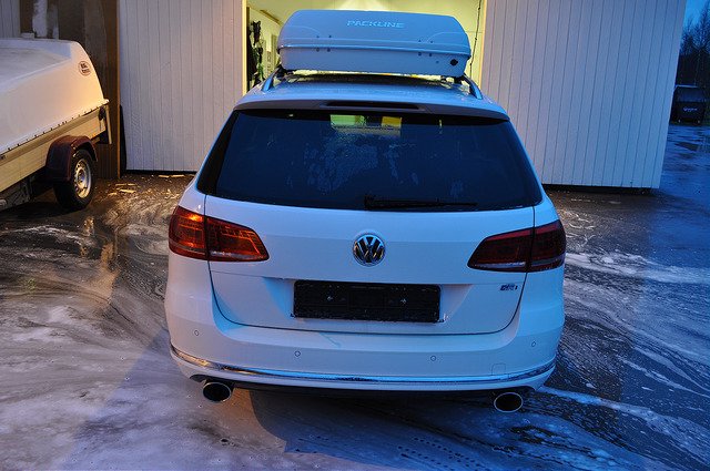

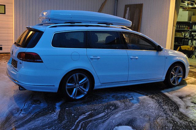

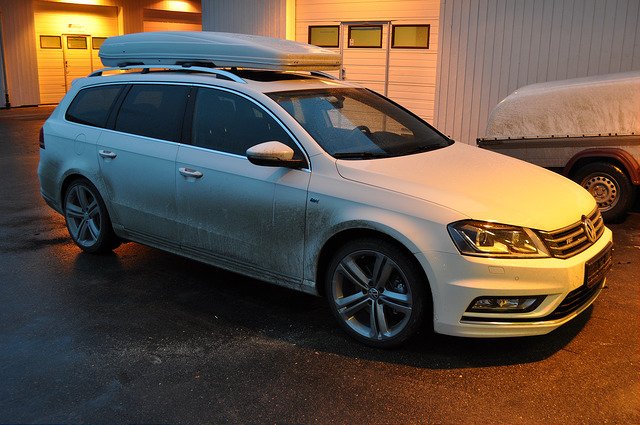

Felgene fikk så en omgang med Scholl Rim7 og bilen karosseriet fikk en runde med Chemical Guys Grime Reaper blandet 1:8. Dette fikk ligge på i 7-8 minutter.
- - - Updated - - -

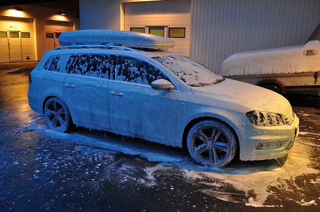

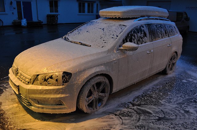

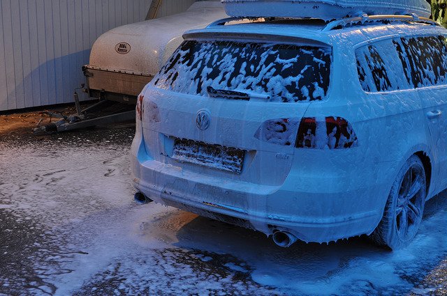

Etter dette hadde ligget på i 7-8 minutter ble hele bilen skummet med Chemical Guys Maxi Suds 2:
Skummet lå på i 5-6 minutter før hele bilen ble nøye spylt med hy.

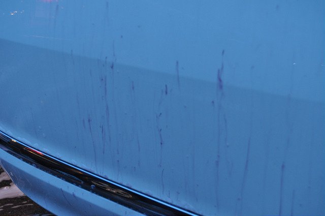

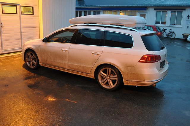

Så var det tid for en runde med Korosolsom fikk ligge på i ca 10 minutter før det ble spylt av og bilen vasket med vaskehanske, bøtte m/GG og såpevann blandet på Chemical Guys Maxi Suds 2:

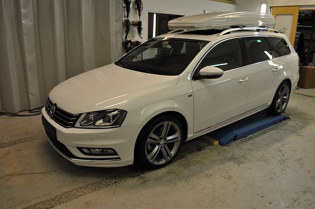

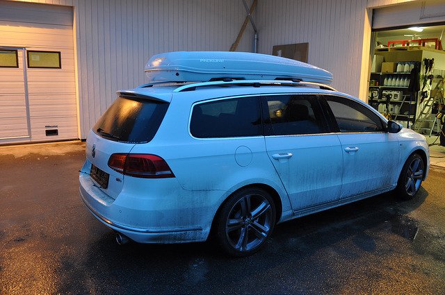

Så bar det inn for tørk:

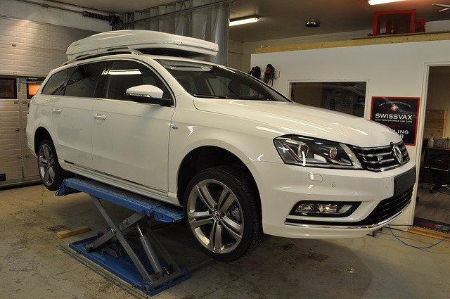

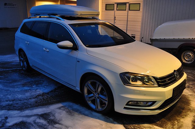

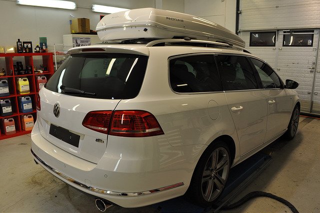

Så var det klart for pleie. Alt det lakkerte ble poelrt med Scholl S30+ Easy Clean på orange Scholl pad. Det ble brukt roterende Flex maskin. Etter dette ble alle lakkerte flater gitt en runde med Chemical Guys Black Light som lå på i 20-25 minutter. Når dette var buffet av fikk lakken en pause i 30 minutter før det ble lagt en runde med Chemical JetSeal 109 som lå på i 40 minutter før den ble buffet av. Etter dette fikk lakken 2 lag med Chemical Guys Celeste V2. Rutene fikk en runde med Rain-X, all chrom fikk en omgang med Swissvax Autobahn. Felgene ble først renset med Swissvax Cleaner Fluid så ble det lagt et lag med Swissvax Autobahn. Dekkene fikk en omgang med Swissvax PNEU. Da bilen hadde panoramasoltak så ble ikke takboksen tatt av bilem. Den delen av taket som ikke er glass ble behandlet da det gikk relativt greit å komme til under takboksen. Takboksen fikk samme runde med pleie som alle lakkerte flater på bilen.

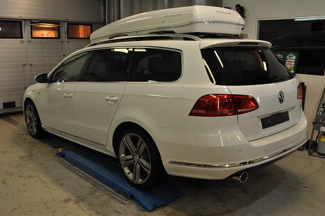

Ferdig bil:
Nydelig Ørjan… :)
Er Korosol noe lignende som Iron X?
Nydelig Ørjan… :)
Takk Takk.
Stemmer det. Korosol er mye det samme som Iron-X, men fra en annen produsent/leverandør.
