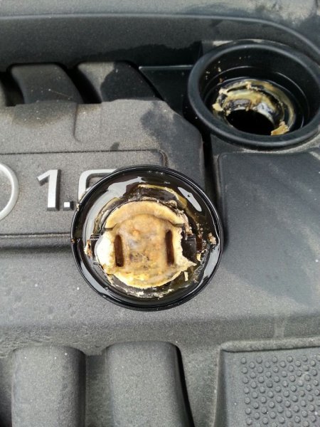

Motorhavari, 2004(5) Audi A3 1.6L

Legger ut et bilde, som sier mye mer enn ord!

Noen som har en antydning til hva som har skjedd her ? Jeg anslo totalt motorhavari. Kjøleveske i olja og motsatt vei.
Hvilken stand er motoren ellers, starter ikke? Om bilen bare brukes til småkjøring er det ikke så uvanlig at det kommer hvit gugge på påfylinslokket. Ellers om det kommer vann i olja kan det jo være toppakningen som har ryket.
Motoren er helt fin å starte. Satser på at det kun er toppakningen.
Brukes ikke spesielt mye til småkjøring, er en bruksbil så..
Har olje i frostvæska og omvendt... Men noen som vet om noen som evt er glad i å skru? Og vet hva som skal gjøres...
tipper topppakning jeg også, men Moelv bil, billige, evt sandvold.. Sveen mek i vang evt også..
