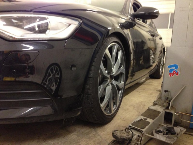

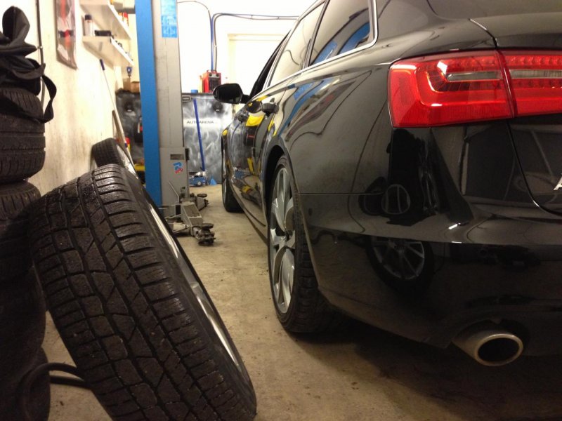

Jeg testa 8,5 x 20 Et 45... på min 2013 3.0tdiQ idag. Hadde ikke mye å gå på innover foran faktisk. Bak så det ut som om det var greit med plass. Har vel en tomme å gå på utover både foran og bak.
Mulig det ikke er så masse plass innover, men hvis man får fingeren innimellom så er det fort 15mm da og da ville jo f.eks 9,5 ET48 gå likevel. Men ikke lett å måle det uten å prøve ulike hjul.

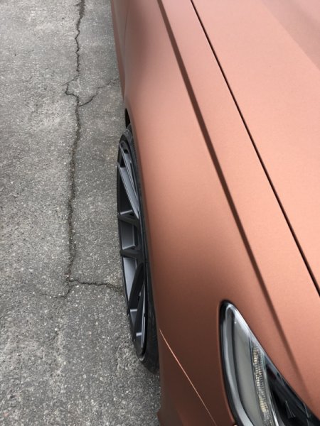

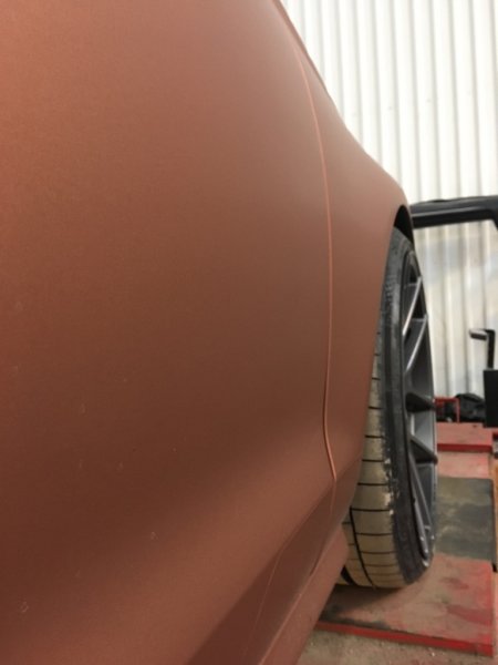

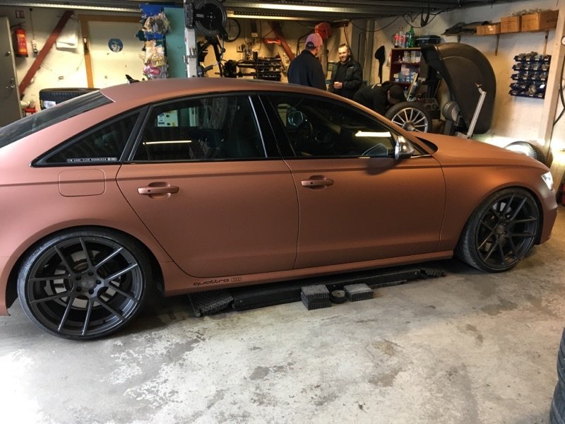

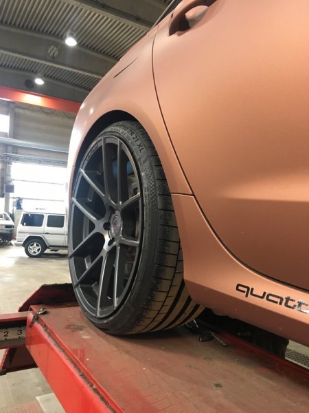

Jeg fikk montert 10,5/21 et 43 med 265/30/21 idag, har bare mobilbilder nå, da jeg tok av herligheten pga Rondane tur til helgen, og der er det snø. Skal legge inn bilder senere i kveld. Monterte også senkestag samtidig, måtte dog ha spesial dreid Spacere foran grunnet STOOOORE calippere. 7m.m
IMG_0240.JPGHei igjen.
Bilder, men bare mobilbilder, skal etter påske ta bedre bilder.
Ser muligens ut som om front felg/dekk stikker utafor, bildet lyver, den er akkurat innafor. Som dere også sikkert ser er dekk fulle av voks som dekkforhandleren bruker når de monterer dekka, har som sagt avmontert for tur på fjellet til helga. Tar clean up etter påske og foto. Vurderer salg av mine 20" AC cyclone 8,5/20 et 38 med Pirelli 255/35/20
