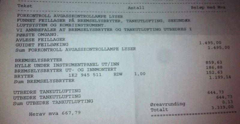

For 4-5 uker siden begynte plutselig lampen for avgasskontroll å lyse. Jeg merket absolutt ingenting på motoreffekt eller noe annet. Et par dager senere, mens jeg står parkert i fri, begynner plutselig lampe for ABS å lyse også. Der viste det seg at bremselysbryteren var gåen.
Jeg tok uansett bilen med på Møller og de skrev (se vedlegg):
"Funnet feillager på tankutlufting, sekundær luftesystem og kombiinstrument. Vi anbefaler at tankutlufting utbedres i første omgang."
Det jeg ble fortalt de gjorde med den saken var at de boret et hull en eller annen plass og lagde en drenering. Videre at når de hadde nullstilt lampen så kom den ikke på igjen, så de satset på at det var ok igjen. Det virket på meg som om de ikke var helt sikker på hva årsaken til at lampa hadde begynt å lyse var, men de nevnte at neste steg, hvis den skulle begynne å lyse igjen, var noe med sekundært luftesystem og kombiinstrument.
Siden den gang har jeg kjørt Oslo-Trondheim tur retur uten problem, samt noen kortere turer. Jeg har aldri hatt under halv tank for å unngå evt kondens. De siste ukene i Oslo har uansett vært ganske milde så det har ikke vært ekstremkulde.

Sekundær luftsystem (på 2,7t) er en pumpe som pumper varm luft inn i innsuget når motoren er kald. Her kan pumpa være dårlig, lekkasjer i slanger og ventiler. Litt kryptisk den der kvitteringen fra møller. Få scannet med vagcom så får du kanskje noe mer, eventuelt få utskriften over faktisk feilkode fra møller. Kan ikke skjønne hva tankluftningen skulle ha med avgassen å gjøre.
