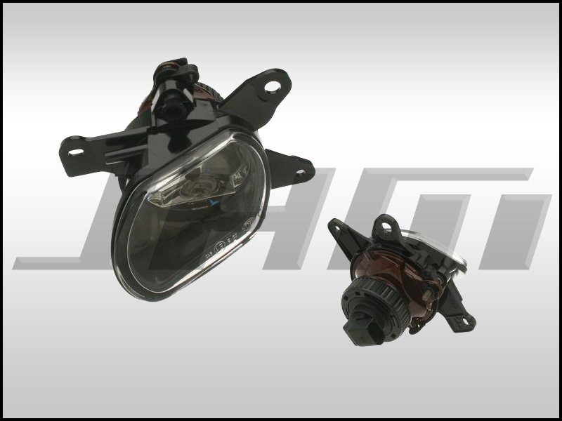

Noen som har liggende tåkelys som passer i s4 b5 fanger eller evt har link til noen som passer på ebay? :)

Trur ikke de passe i s4 fanger tror det der er til en facelift :-)

Som Vegar sier så er dette til facelift A4 fanger :)
S4 ser slik ut:

8D0941700C

Om du har prefacelift s4 fanger passer disse runde som jacob viser til. Om du har facelift fanger må du ha disse avlange som julian viser til, eller så kan du få kjøpt braketter så du kan få montert disse runde, men da må du også bytte ut dekslenne rundt, som også da må lakkeres.
De avlange på møller (facelift) koster rundt 2500kr stk, men de har dem også på nbs for 1250kr stk
Jeg finner ikke noe fra mine leverandører på det originalnummeret
Jeg har pre facelift fanger.
Om du du da har helt runde hull i dekslenne og skruehulenne er like kan du bruke de jacob viser til.
