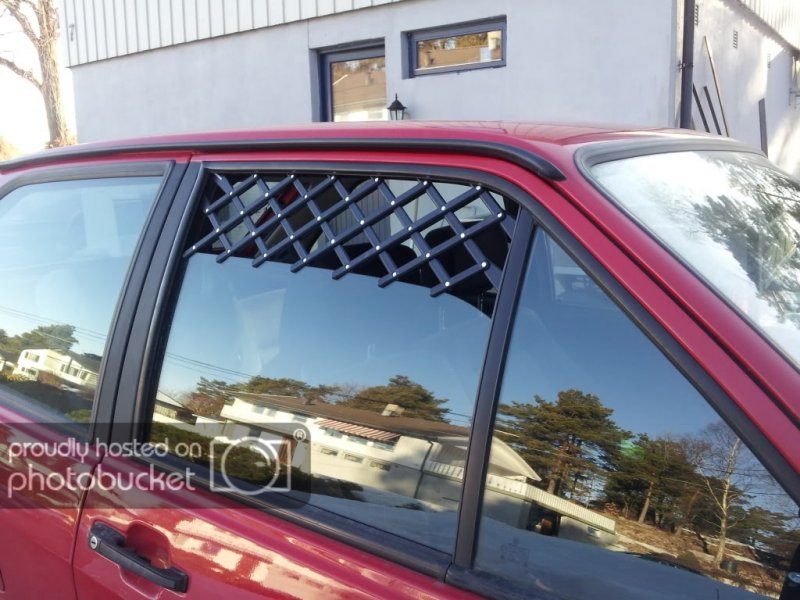

#1 Skrevet Mars 30, 2013 Jeg og alle andre som har bil uten airconditioning vet hvor varmt det kan bli i bilen når man kjører banekjøring. Sommersola steker, og adrenalinnivået gjør at det blir ganske hett inne i hjelmen også. Vinduene får vi ikke lov til å ha rullet ned, og det er fullt forståelig ut i fra et sikkerhetshensyn. Derfor lurer jeg, er det lov med et delvis gitter? Jeg kjøpte to gitter på Biltema i dag. Disse er primært beregnet for å kunne lufte når hunden sitter i bilen, men likevel ivareta sikkerheten slik at ingen kan stikke armen inn i bilen, eller at hunden kan stikke hodet ut av bilen. Så tenkte jeg, disse måtte da vel kunne brukes på banekjøring også? Da får man luftet, men det er ikke mulig for armer og bein å komme ut av vinduet hvis man ruller rundt med bilen. Da spør jeg dere som har peiling (dvs dere som bestemmer), får jeg (og andre) lov til å kjøre med slike montert under banekjøring? Eller er det helt utelukket? http://biltema.no/no/Fritid/Kjaledyrutstyr/Hund/Luftventilasjon-for-bil-49538/ fra 24,90 kr 0 Del dette innlegget Lenke til innlegg Del på andre sider Flere delingsalternativer...

#10 Skrevet April 1, 2013 Fin patent, men den er dessverre ikke godkjent for bruk på bane. Grunnen er enkel, en rute av sikkerhetsglass (herdet glass) er utrolig sterk når den er lukket igjen og har anlegg mot alle 4 flater, mens med dette gitteret har den bare anlegg mot 3 flater, og vil knuse utrolig lett. Det er nettopp derfor det heller ikke er tillat å ha noen som helst åpning på siderutene, selv ikke 0.5cm. 0 Del dette innlegget Lenke til innlegg Del på andre sider Flere delingsalternativer...
