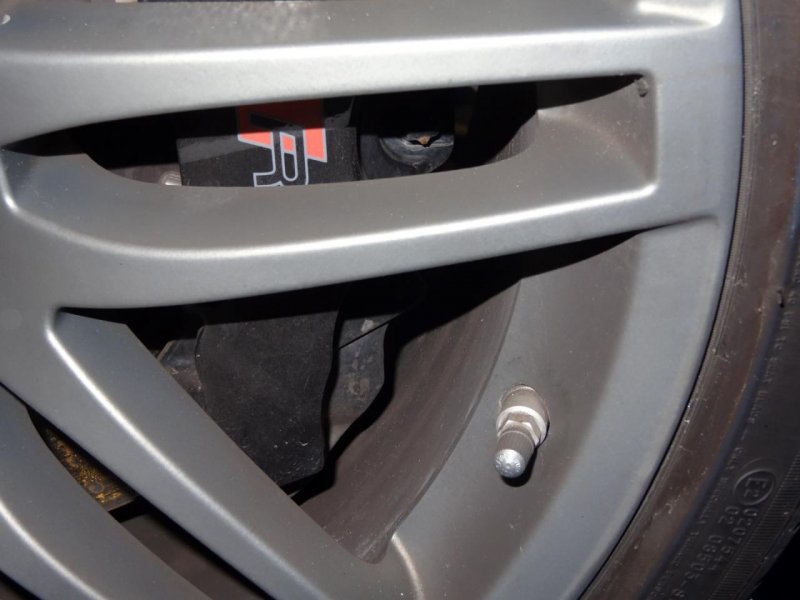

Tok ett bilde av min i dag, er dette bare en vanlig ventil?

Ser akkurat it som sensorene på mine R8 felger

Dette er de originale VAG ventilene med sensor inni felgene
Så dette er da altså sensorer? og bilen bruker ikke hjulenes rotasjon for å merke endringer i dekktrykk?
Sensoren sitter på innsiden og er avlang.
Er dette samme type som trådstarter etterspør, og som jeg da altså sannsynligvis har?
