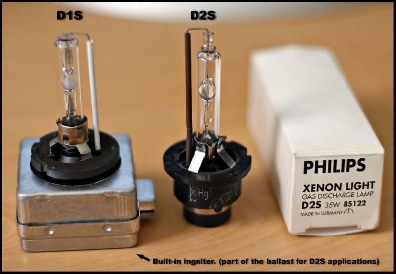

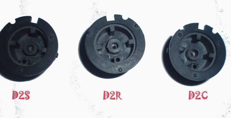

Nei, du kan ikke bruke dem om hverandre. Styresporet i sokkelen er forskjellig, så du må bruke den korrekte pæren. Tipper det er en D2S i ditt tilfelle. Alternativt kan du bruke den nye "universale" pæren D2C, som passer både på D2S og D2R sokler. Koblingen er lik.
Du kan ikke bruke en D1x-pære i plassen til en D2x-pære.
