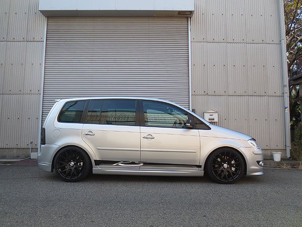

Zito felger på 2012 Touran...noen som har sett eller har innspill på str og ET
Noen som har et bilde av en Touran som er grei senket med Zito W111 felger i 18/19" ??

8 eller 8,5 tom ET45 med 225 dekk, både i 18 eller 19 tom. Unngå for all del ET35, mange felger har dette, men det bygger for langt ut til å passe hvis ikke bilen er megasenka.
Det funker det også. Sjekk også loadindex du må ha på dekka dine, 225/35/19 får du ikke over 88 og noen Touraner må ha høyere.
Ser faktisk ut som dette er 90...Hva havner jeg opp med da?
Da må du kjøre 235/35/19 for å ha lovlige dekk i 19". Nå vet ikke jeg hvilke dekk du skal ha, men i praksis så er f.eks. Achilles like smalt, og kanskje smalere, enn Continental i 225.

3SDM felgene er jo "veldig like"
Ser pent ut der. Tøft med svart, men på avstand så forsvinner de litt og blir bare en stor svart runding. De blanke synes mere, ser litt mere highend ut..

Har et sett med Achilles 235/35-19 med 91 i loadindex som nesten ikke er brukt. Så da kan jeg jo bare bruke disse :D
Hadde det ikke vært for at dekket blir slaktet av enkelte når det gjelder veiegenskaper så tror jeg mange andre også hadde kjørt med det :) Men hvis du allerede har dekket så er det jo bare å få de på felgene og prøve
